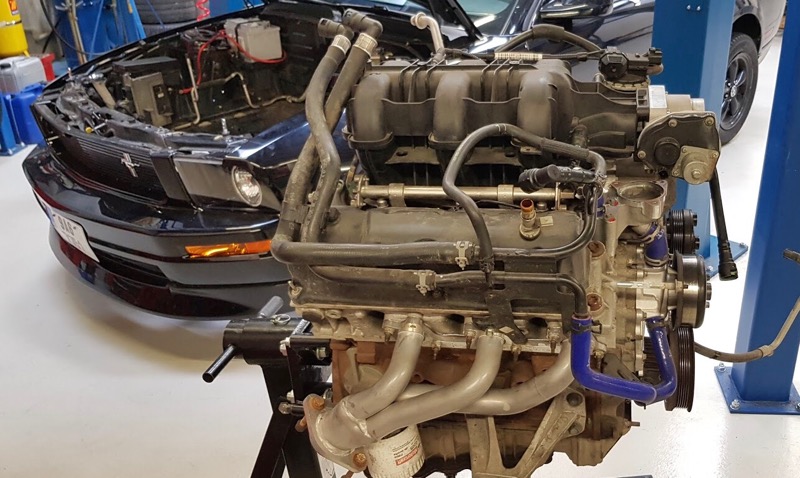

Nové hlavy válců dorazili. Jsem zvedavej kolik půjde vymáčknout z té staré 4.0l V6. Teda, šlo by i víc, kdybych měnil i vačky, ale to bych stratil torque v dolních otáčkách a to nechci, raději torque pro automat než maximální výkon. A turbo už dávat nebudu, na daily driver to už snad bude tak akorát ;)

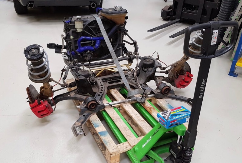

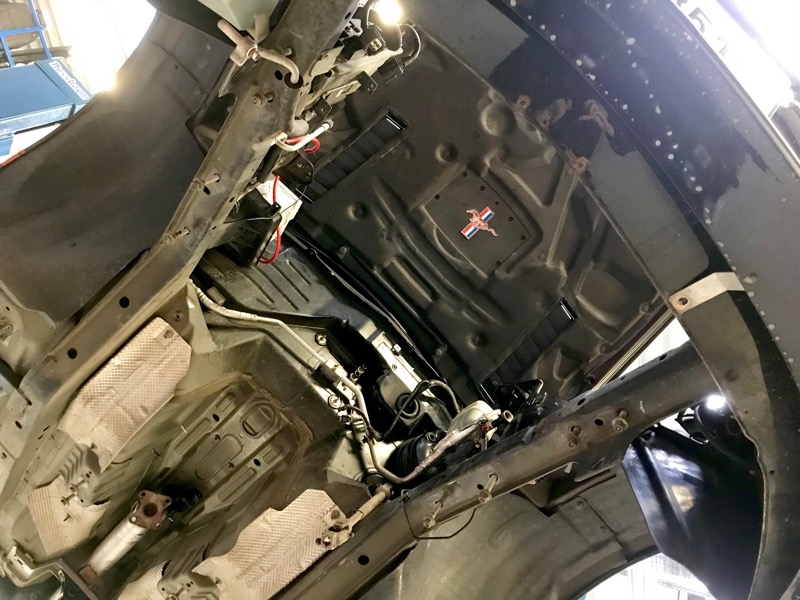

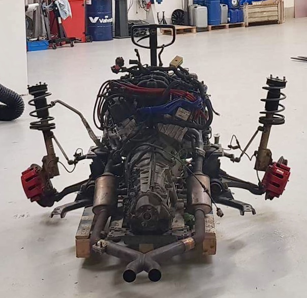

Tak už je operace v plném proudu

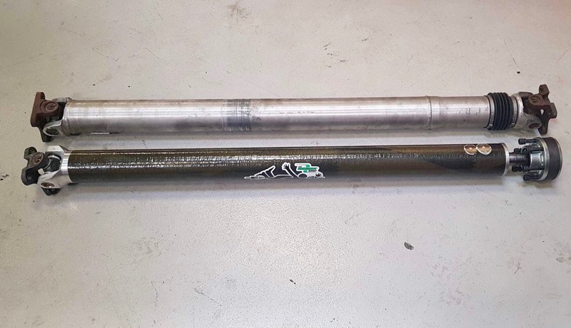

Motor už je v autě a k tomu menší bonus, po hliníku jdu zkusit carbon-ovú hřídel ;)

jsem napnutý na výsledek ;) ;)
