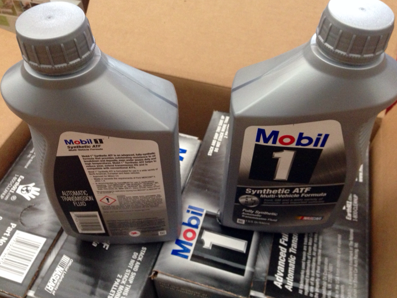

Nová šťáva pro převodovku ;) viz malé písmenká dole. Mercon V není kompatibilní s Mercon LV, tak na to nezapomínat, protože někteří výrobci olejů klidně proklamujou, že jsou kompatibilní s obouma normama.

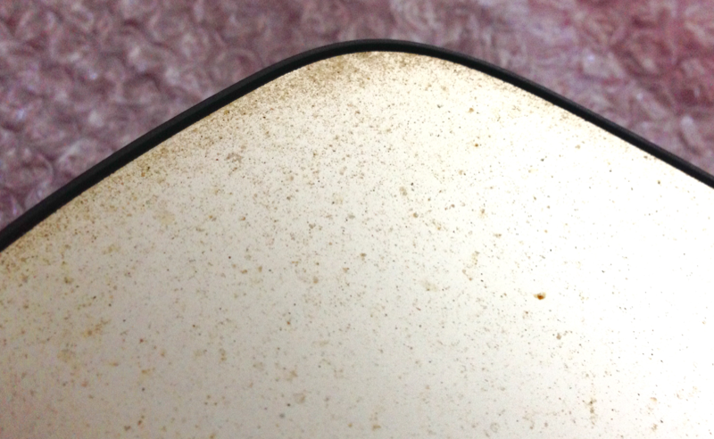

A výměna zrcádka taky hračka pro děti ;) to původní už po těch 11 letech začínalo reznout zespoda.
image.png [ 817.82 KiB | Zobrazeno 31418 krát ]
PříspěvekNapsal: pát 29. dub 2016 16:38:35
Tak ještě oprava toho co jsem napsal před chvílí. Vedšinou to byla špína zažraná na povrchu, která vydržela jakékoli mití. Co ale pomohlo byl clay, kterej se používá na hloubkové čištění laku karoserie ;)

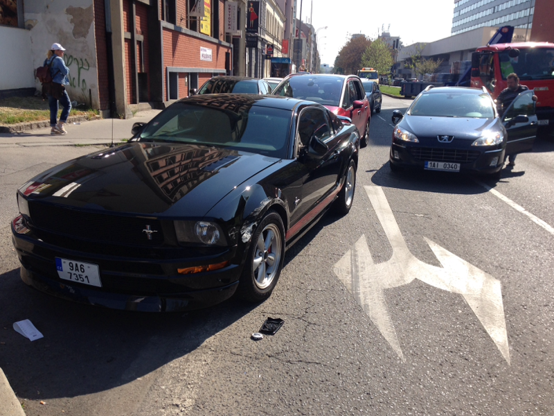

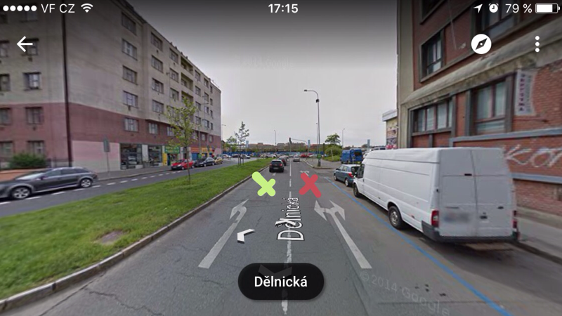

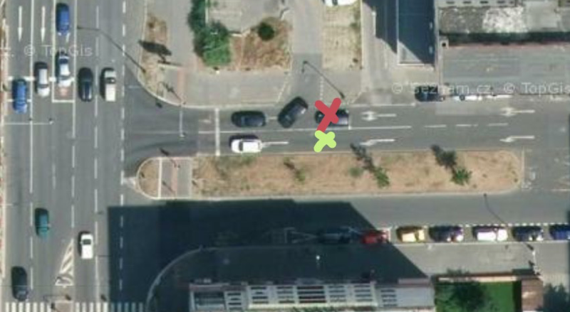

Tak dnes můj koníček prošel křestem. Jeden důchodce se zmateně rozhodl odbočit kdy neměl, nedal ani znamení o změně směru jízdy a naprášil to rovnou do mne. Pro ilustraci přikládám i fotku ze satelitních snímků a Google street. Červenej křížek jsem jel já a zelenej on. Pán z levého odbočovacího pruhu bez blinkru najednou zabočí doprava skrz další pruh a mne, že si odbočí do Bily a ještě tak pozdě ze bočil do výjezdu z Bily a ne do vjezdu. Jak jsem přemýšlel tak jsem přemýšlel a nepochopil jsem doteď proč to udělal a ani jak by se tomu střetu dalo jakkoli vyhnout. Hold čerstvě zrenovovanej lak a vymenené zrcatko :)
Musel jsem taky pro jistotu zavolat odtah protože tyčka řízení byla ohlá, že jsem se obával at se ještě za jízdy do servisu neulomí.
Aspoň ze pán hned uznal chybu a snad jeho pojišťovna nebude dělat komplikace.

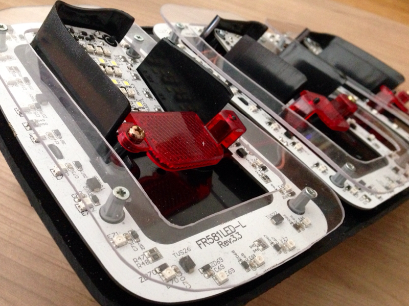

Vzhledem k tomu, že jsem nemohl do Tchořovic na sprinty jsem si zase našel chvilku na světlá a dokončil základnu pro brzdová světla, která se přesunou ze středu, kde jsem dal oranžové LED pro blinkry, do krajové části segmentů k potkávačkam. Tak už jenom nasadit LED a dodělat elektroniku a Euro sekvenční LED světlá made by Balki budou hotová ;)

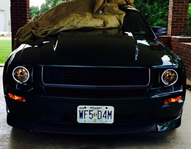

Tak vzhledem k tomu, ze se prej po te bouracce musi menit i svetlo, jsem se rozhodl, ze kdyz uz menit tak rovnou upgradovat. Moje volba padla na halo svetla - prinejhorsim se to halo odpoji a jsem zase hezky stock. Co vy na to? Myslim ze az jednou dokoncim i ty zadni LED tak to bude k sobe docela pasovat.

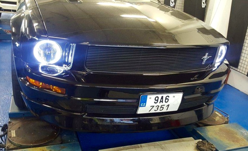

Tak už jsou světla tam, akorát mi Hlaďour poslal foto:

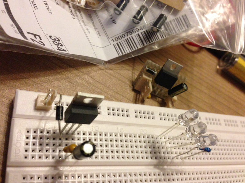

By jste ani neveřili kolik zábavy je udělat LED svetla profesionálně. Jak jsem zavrhl led pásky (všechny co jsem zkusil proste svítivostí na brzdové světla nestačí) tak jsem začal studovat věci kolem a člověk si musí správně spočítat jaké odpory dát do série k těm LED a taky je nutný udělat stabilizátor napětí. Už rozumím proč s takovou předelávkou mají někteří problémy. Ale uz jsem v stavu že se obvod bude testovat než ty led zapojím.
