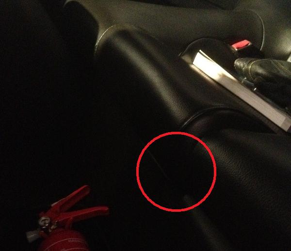

Tak tady mas fota, v krouzku je oznaceny misto kam zajedes rukou pod hranu sedacky, nahmatas takovou jakoby packu a jak ji zamacknes tak roh sedacky vytahnes nahoru a to same na druhe strane.Pak jen sedacku celou povytahnes smerem k sobe a nahoru a je to :))))

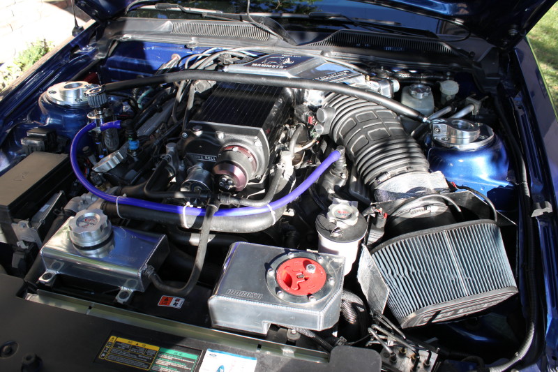

Pokud se Ti stane, že oddech se najednou výrazně otevře či zavře tak se výrazně změní tlaky v sání a klapka to nesvede uregulovat - proto všichni na Mustang co jsou trochu laděné používají stejně jako já odflus baňky :lol: :lol:
foto zde:

na mém autě:

Vše jsem dost detailně popsal - normálně to zaslep tam kde to vede před klapku a do sání a zkus to - oddechy motoru můžeš klidně nechat fučet volně pod kapotu dokud nebudeš mít ty filtry na prvním obrázku :!: :roll: :roll: :roll: :roll:
