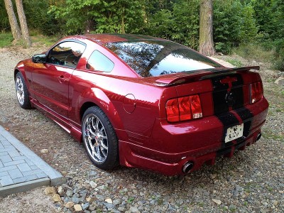

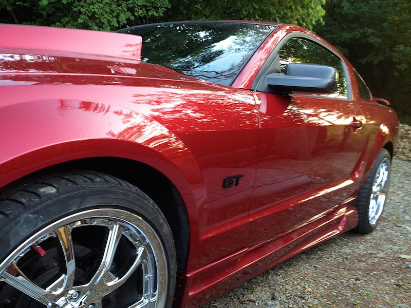

No docela narez dej sem nejake foto. ;) ;)
PříspěvekNapsal: ned 30. pro 2012 13:19:18
Příspěvky: 55
tak tady par je :)

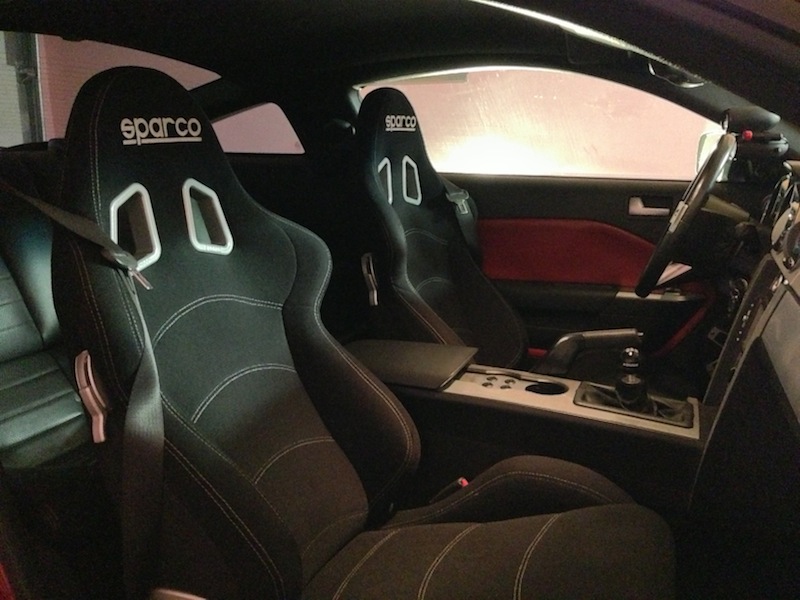

Poznámka: aktualni interier

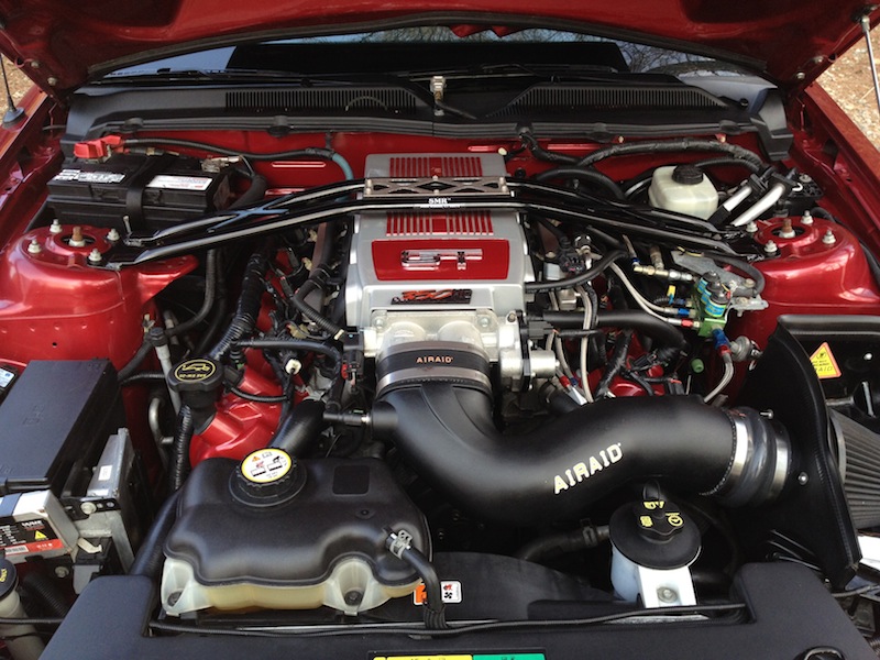

Poznámka: motor pred udelanim poradku v kabelech, pred roush strut tower barem a roush cepickama na srouby ;)

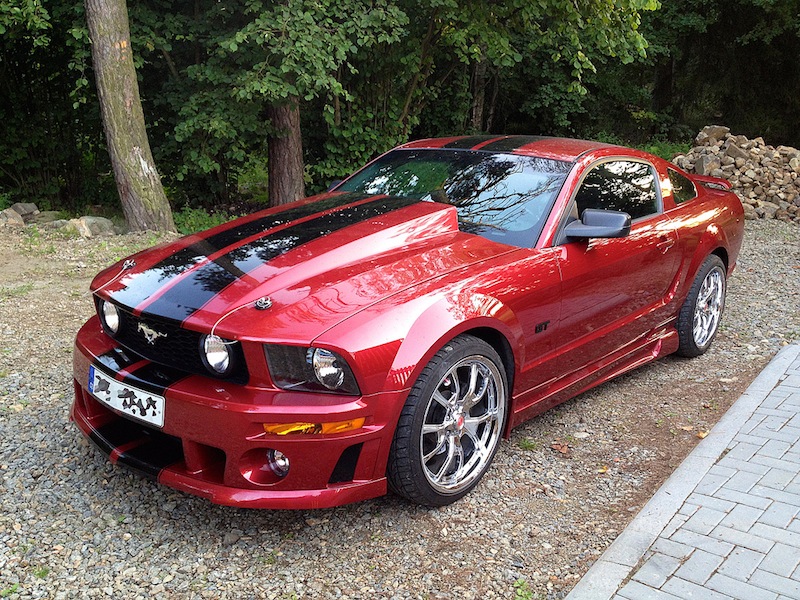

Poznámka: takhle jeste pred grillem, sedackama a blinkrama

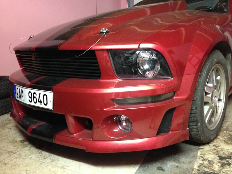

a tady novej gril se skrytejma mlhovkama a cerny blinkry

Výborná haubna!!

Harley píše:
Výborná haubna!!
jo, chystal jsem se to napsat a koukám že jsi mě předběh :-)
skvělá, vůbec nechápu jak bez ní ještě můžu jezdit
PříspěvekNapsal: stř 02. led 2013 19:19:52
tome :D :D :D :D :D :D :D
to teda taky nechapu, asi se pujdu strelit :D
