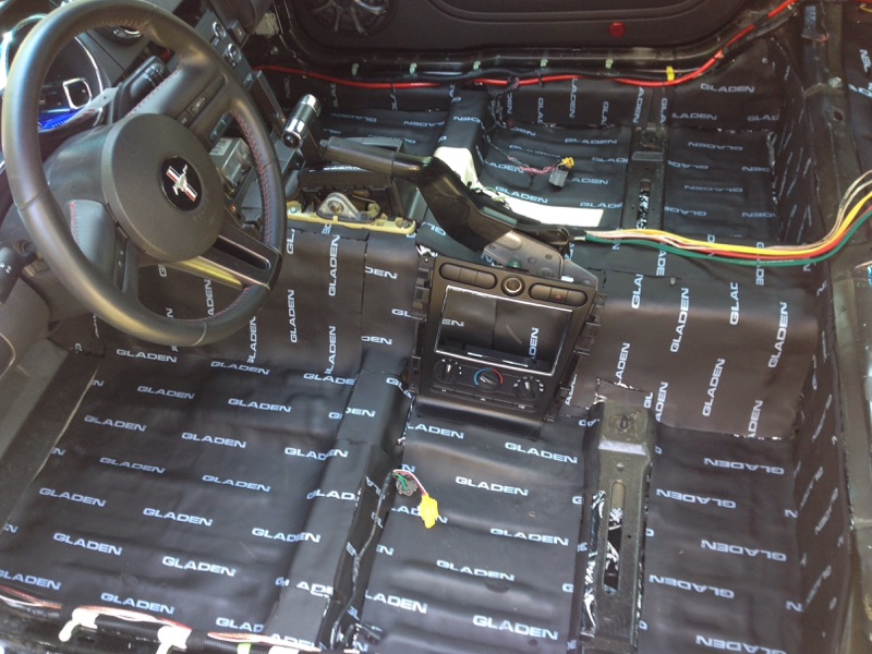

A už jenom poskladat interiér a můžeme zase jet

PříspěvekNapsal: ned 07. čer 2015 13:41:01
A co všechno bylo pod kobercem, jeste na tom odhlučnení vydelám :)

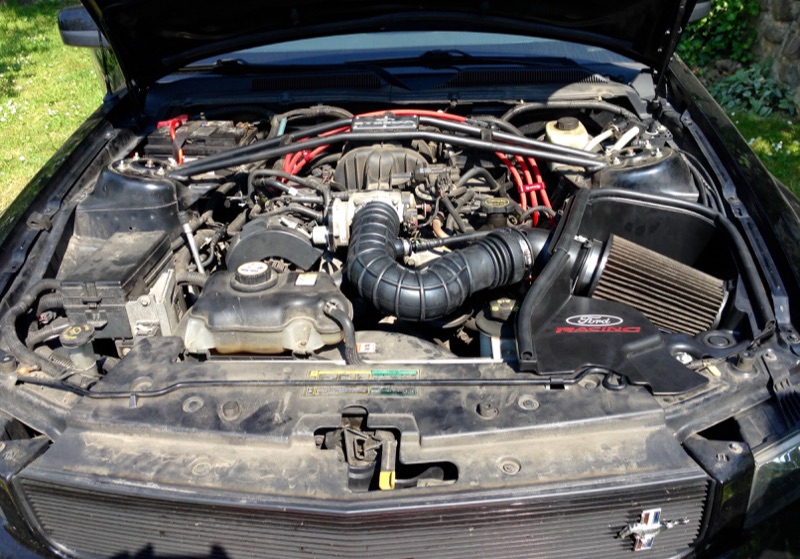

Tak saní je taky hotovo, úplná brnkačka za 20 min s prstem v nose :) Teď ještě pojezdit alespoň pár km a pak napíšu poznatky i s odhlučnení.

PříspěvekNapsal: stř 10. čer 2015 19:56:16
Hele tak ted ty dojmy ze zvukové izolace a studeného saní.
Začnu tím sáním. Tak jak jsem očekával, zlepšení tam bylo, ale ne až tak drastické jako u jiných jelikož jsem už předtim nahrával tune od Bamy a měl jsem tam taky i K&N filter. Jemně se taky zlepšil zvuk výfuku. Až tam pak dám i ty keramické svody tak to bude dokonalé ;)

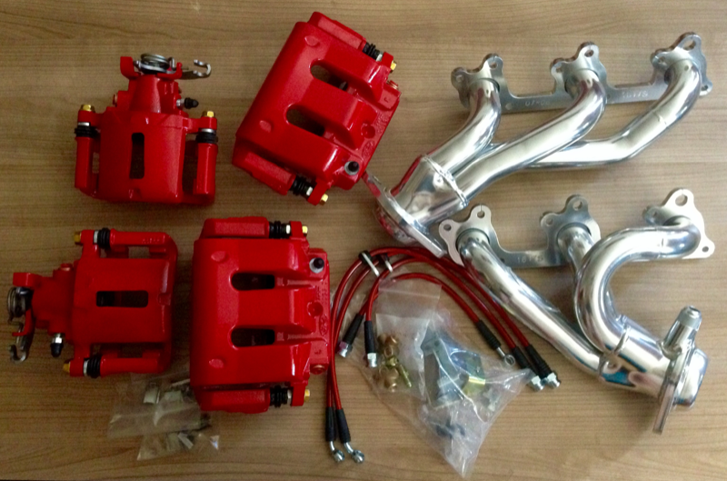

Letní Vánoce č. 2:
Brzdové destičky a kotouče jsem už měnil před časem, tak teď to dorazíme novými třmeny i s kvalitníma hadičkama. A konečně i nové keramické krátké laděné svody, ty by měli přidat něco točivého momentu hlavně v nízkých otáčkách a doladit zvuk. Ale jak dorazili tak mne vylekali, v návodu čtu, že to je model 1617S, což je nerez model bez keramického povlaku. Na dílu taky vyraženo 1617S. Už jsem řešil jak je reklamovat nebo udat a pak jak je rozbalím a podívám se na ně přímo a ne přes obal tak mi došlo, že se nedívám na nerez ale leštenou keramiku :) takže vše v cajku, teď už jen nainstalovat. Můj seznam plánovaných uprav se pomalu krátí, ale pořád je na něm co to položek :)

PříspěvekNapsal: čtv 30. črc 2015 15:31:00
Tak a mame tady dalsi kolo poznatku o novych dilech a jednu otazku na zaver.
Zacnu treba brzdama, ty trmeny jsou v podstate to same co byli original akorat repasovane firmou PowerStop, co na mou V6 na denni jezdeni uplne postacuje.
Ale s vymenou tech hadicek predci jen trosku zmena nastala a je i citit ze jsou ty brzdy trosku ostrejsi - presne tak akorat jak bych cekal.
Svody jsem vymenil zaroven se silent blokmi motoru - ty jsem dal nove original od Fordu.
A muzu je velice doporucovat (nebo taky klidne i levnejsi nerezove, kdyz nekdo nechce investovat do keramickych a urcite bych bral pouze kvalitnejsi znacky)
S temy svody prisla na jedne strane hezka zmena kultivovanosti chodu motoru - predtim jsem tam slysel nejake rezonance od vyfuku kolem 800 a 1500rpm, ktere zneli jako by se motor zadychaval a ty jsou uplne pryc a motor se krasne hladce vytoci i z nizkych otacek bez skubrtnuti a je to citelna zmena kroutaku, ne jenom nejakej placebo efekt :-)
