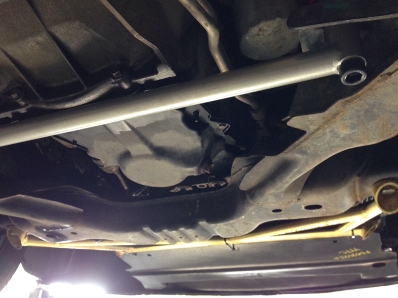

A další věc, nutná pro všechny vlasníky ročníku 05,06 je výztuha mezi předními ramenami, která se začala instalovat až od roku 07. Ja jsem teda zvolil výztuhu Steeda G-Trac a rozdíl je teda znatelnej. Pri přejezdu nerovností jako kanály a pod. už necítím kopance do volantu a celkově se řízení zpevnilo. Takže naprostá zpokojenost s úpravou sa pár korun.

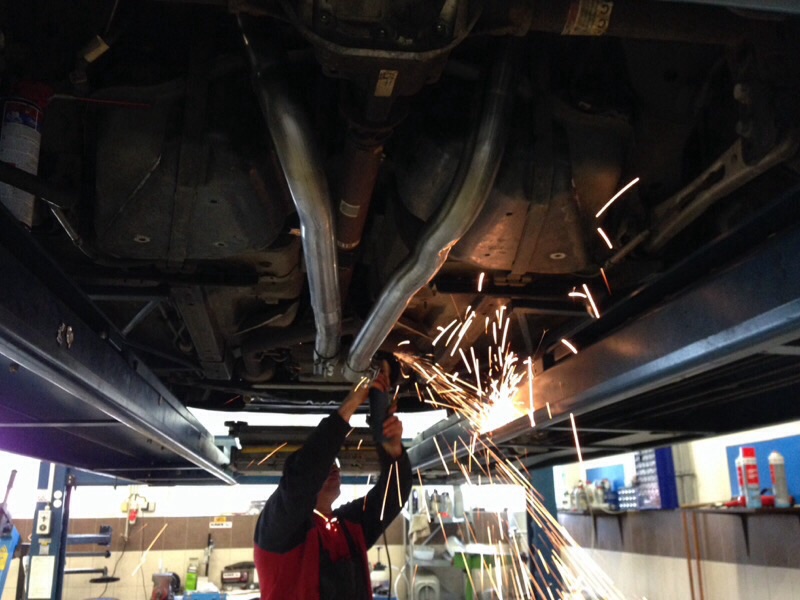

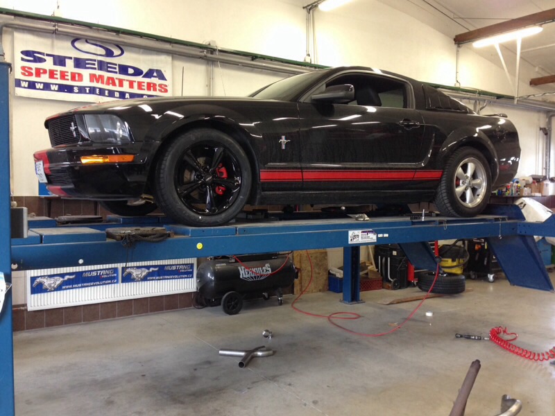

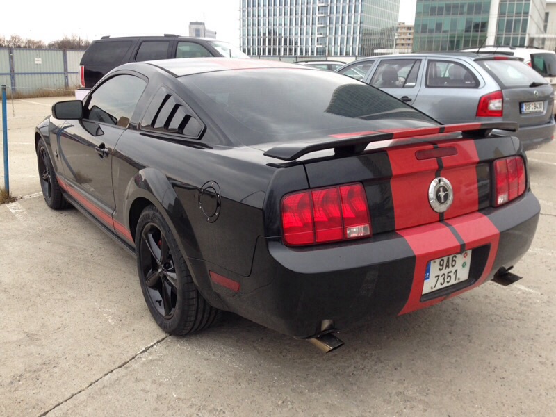

Ještě to tady někdo čte? :) Mám pár dalších změn a zkušeností. Za prvé jsem vyměnil výfuk za dual exhaust (použil jsem origo ford V6 konverzi) a u toho vyměnil tlumič Flowmaster za 2x tlumič z GT. Očekával jsem že to bude tišší, teď je to už ale až moc, tak finálním kompromisem asi budou tlumiče Bullitt. Asi jsem si na to hlasitější bublání už zvykl, i když po jízdě přes 500km už člověk uvítá i ticho :)
Další věc na kterou jsem se už těšil jsou 18" černá kola na léto. Tady se mi pro změnu potvrdil jeden známej úkaz zvanej tramlining - nevím jak se to řekne česky, ale jde o to že na nerovnostech (třeba vyjeté koleje - odtud ten anglickej název) vás řízení táhne na jednu nebo druhou stranu a snaží se zůstat ve stopě. Ten se projevuje tím víc čím máte širší přední pneu s nižším profilem a v závislosti na geometrii. Teorie říká že z pohledu geometrie jde problém vyřešit menším odklonem kol, případe vědší sbíhavostí, tak ověřím až příště navštívím servis. Na závody je danej stav asi lepší pro snažší zatácení - méně sbíhavostí a vědší odklon, ale na denní ježdění radši to druhé. Tady by možná Johan věděl potvrdit nebo vyvrátit, kdyz se v něčem pletu.
A přikládám zase pár fotek.
