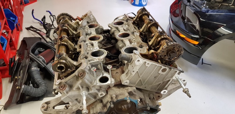

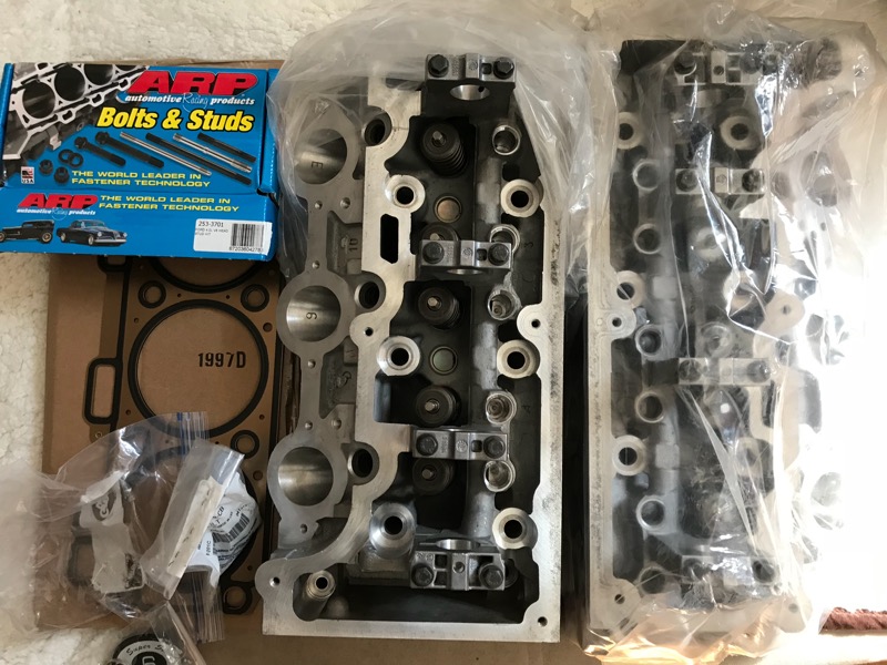

Nové hlavy válců dorazili. Jsem zvedavej kolik půjde vymáčknout z té staré 4.0l V6. Teda, šlo by i víc, kdybych měnil i vačky, ale to bych stratil torque v dolních otáčkách a to nechci, raději torque pro automat než maximální výkon. A turbo už dávat nebudu, na daily driver to už snad bude tak akorát ;)

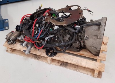

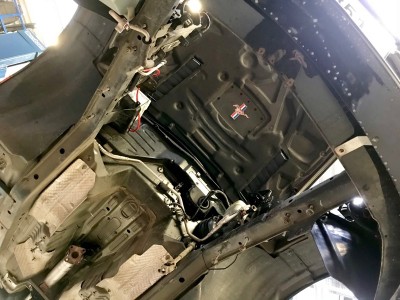

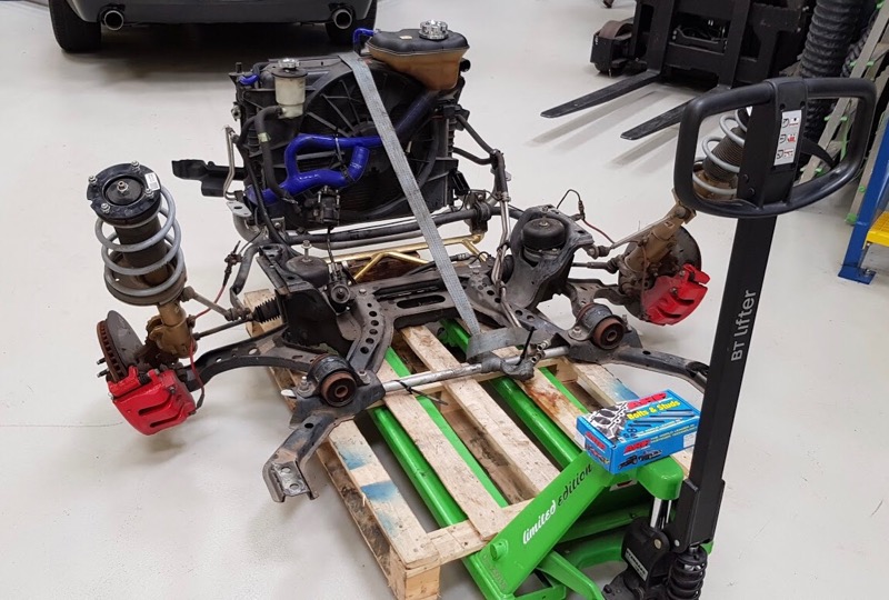

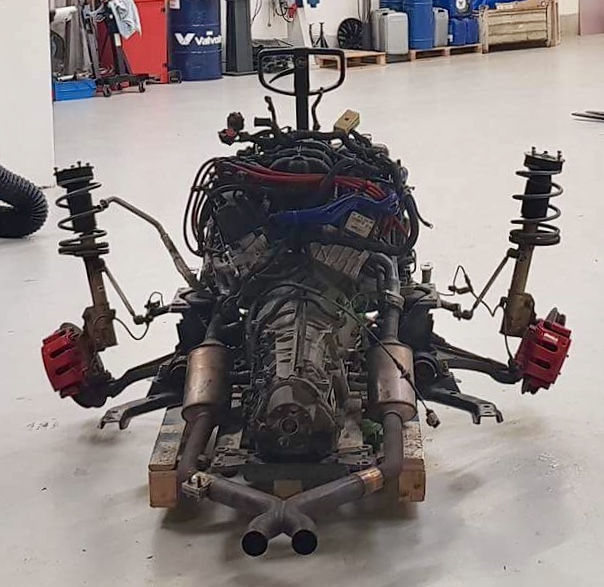

Tak už je operace v plném proudu

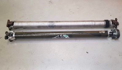

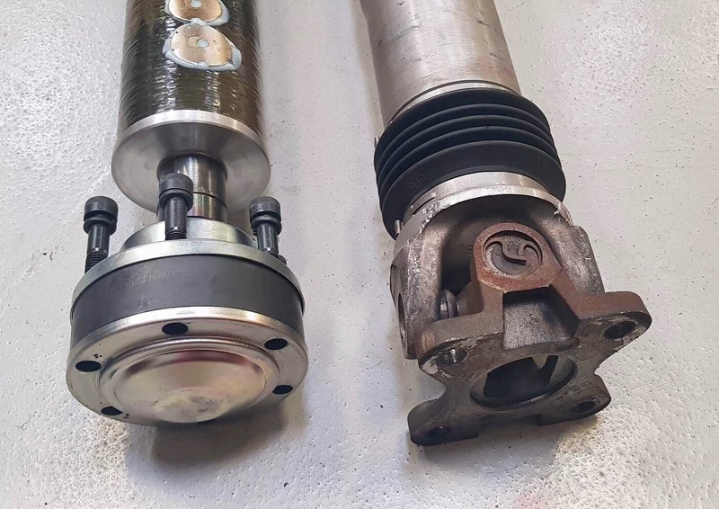

Motor už je v autě a k tomu menší bonus, po hliníku jdu zkusit carbon-ovú hřídel ;)

jsem napnutý na výsledek ;) ;)

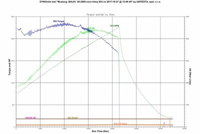

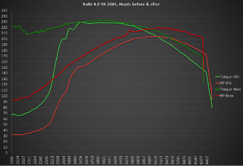

Před a po s novými hlavami. Mezi 3500 - 4500 je ten nárůst menší, úplně dole a nahoře je to citelnejší. Tak všeobecne po celé křivce neco kolem 20 koní v průmeru. Čekal jsem i víc. Ještě musím pojezdit ať si to i sedne ale pocitově je to teď svižné tak akorát na denní ježdení i když dole by to chtelo ješte vědší krouťák, hold ty 2 válce chybí :-)

no přidat na atmosféře 20 koní není žádná sranda za mě super ;)

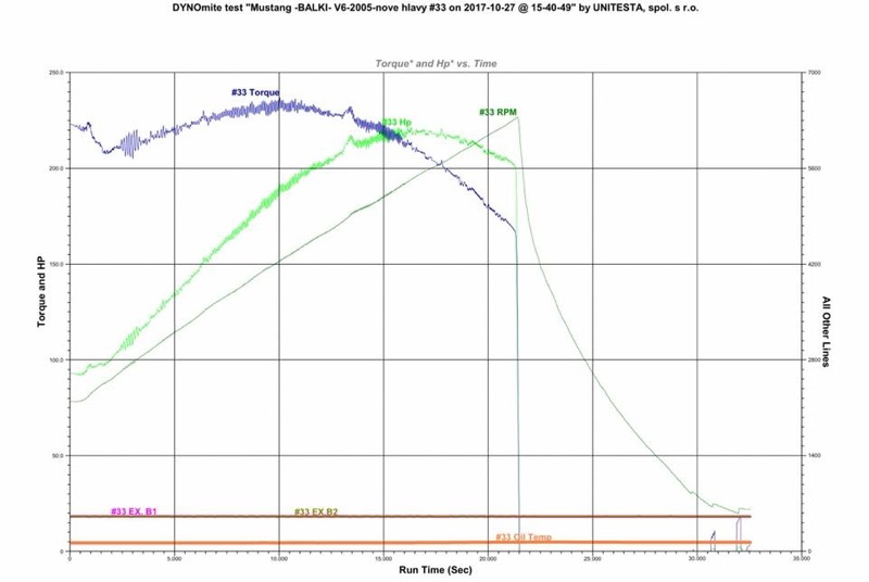

Jeste jednou ten graf hezky pohromade. Ten torque zespodu jsem predtim ztratil kdyz se udelal dual exhaust na tu V6, tim se ztratil back-presure a zaroven i torque sel dolu.
Vse je ale narovnano a jeste lepsi.

Ta křivka by byla ještě lepší kdybych neměl omezený přívod vzduchu - ani nebudu psát jakou kravinou jsem si ho omezil, ale závada byla odstraněna a teď to teprve táhne jak má ;)
