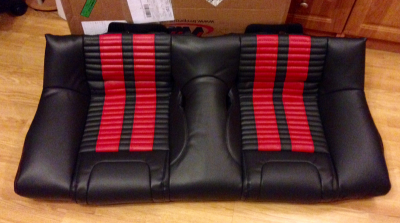

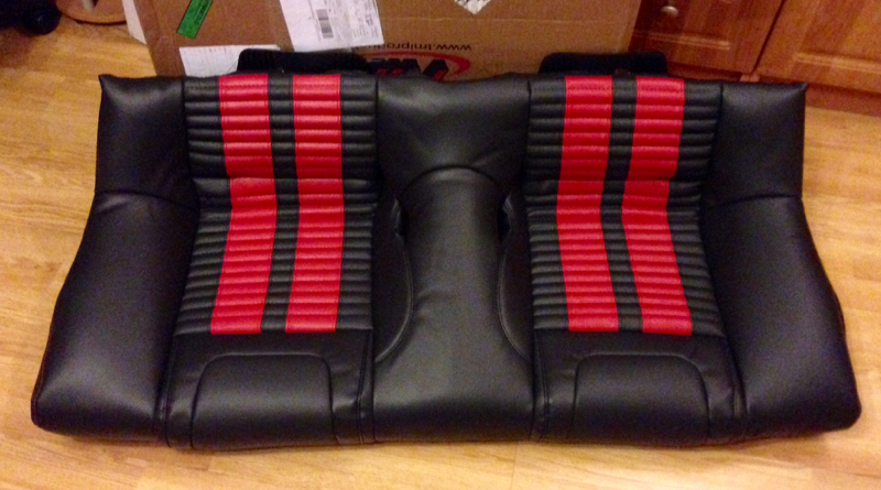

PříspěvekNapsal: pát 04. zář 2015 16:30:03
Tak a je to doma, nejbližší volný víkend budu čalouníkem :)
Teda vlastně možná až ten další, vyhřívání sedaček ještě nedorazilo.

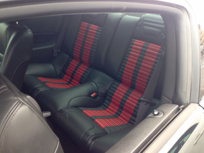

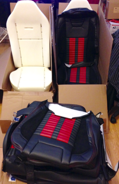

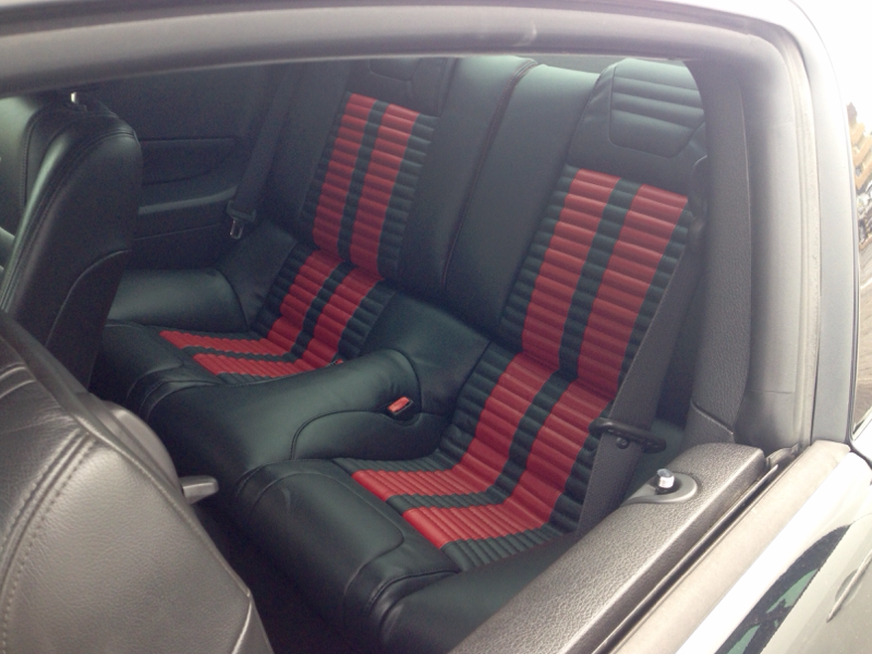

Zadní už mám hotovo, přední ale vypadá že budu dělat až za čas. Pořád čekám na to vyhřívání sedaček, které ještě není ani v Evropě :( chtěl jsem ušetřit a objednal od neprovereneho prodejce tak snad nebudu na to čekat další měsíc.

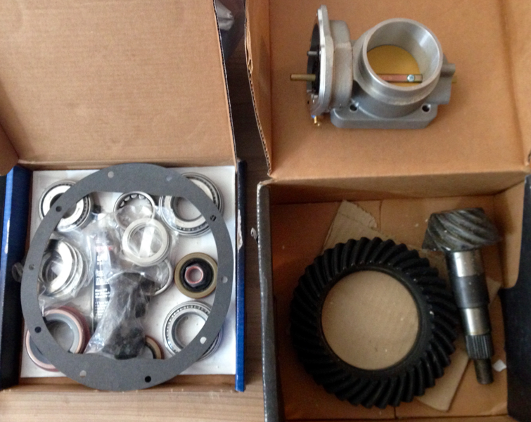

Pomalu se blížím do finále. Poslední performance úpravy a pak už jenom novej lak a nějaké drobné úpravy na zevnějšku.
Na obrázku novej převod diferenciálu od G2 3.45:1 (oproti původnímu 3.31:1 jen minimální změna, ale nechtěl jsem víc jelikož to je a pořad bude daily driver) a 70mm klapka saní od SR, ať je vše v cajku od Ford Racing studeného saní přes tu klapku a JBA svody po Bullitt výfuk.

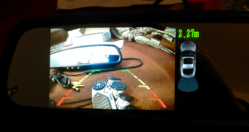

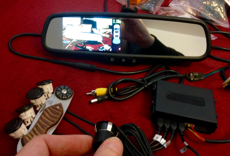

Testujem novú vychytávku do auta. Samozatmavovacie spätné zrkadlo s parkovacími senzormi a 2 kamerami, pričom zadná so senzormi sa aktivuje automaticky pri zaradení spiatočky. Vyzerá že funguje jak má. No neber to za 3 litre.

Kdyz je display vyplej tak ho nevidet vubec, snazil jsem se ho hledat pod ruznymi uhly svetla a kdyz jsem se hooodne soustredil pod spravnym uhlem tak jsem ho nasel :-)
Za normalnych okolnosti, ale pri vyplem displeji nepoznas ze tam za tim zrcadlem je.
Maji ruzne verze podle libosti (jak velikost tak funkce) - ja si vybral ten s parkovacimy senzory, jeden display a dva kamery (predni a zadni - dodava se s jednou kamerou)
http://www.germid.cn/product_view_33_223.html

Od spetaku nahoru (je k tomu i kryt na kabel mezi spetakem a calounenim strechy) pak dolu podel A stloupku na strane spolujezdce, kde se pripoji 12V a zem, a pak do zadu pod prahy az do kufru ;-)
