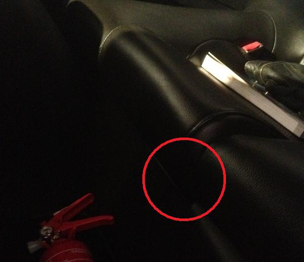

Tak tady mas fota, v krouzku je oznaceny misto kam zajedes rukou pod hranu sedacky, nahmatas takovou jakoby packu a jak ji zamacknes tak roh sedacky vytahnes nahoru a to same na druhe strane.Pak jen sedacku celou povytahnes smerem k sobe a nahoru a je to :))))

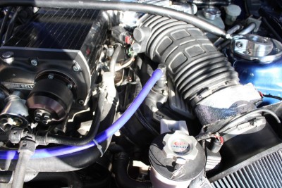

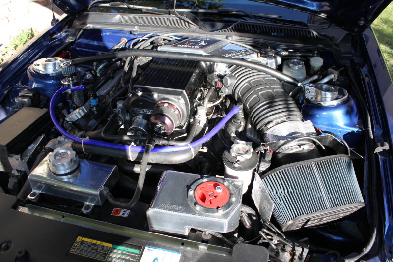

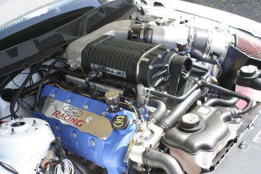

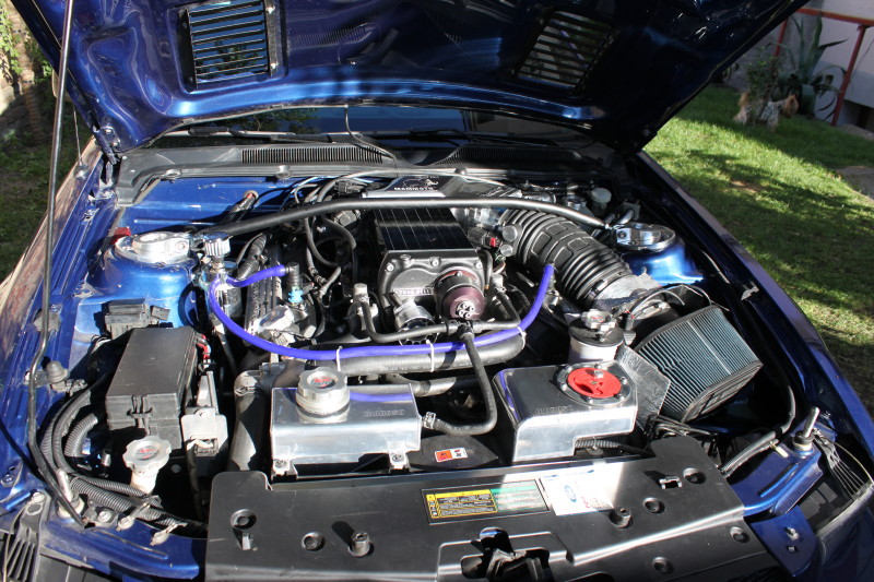

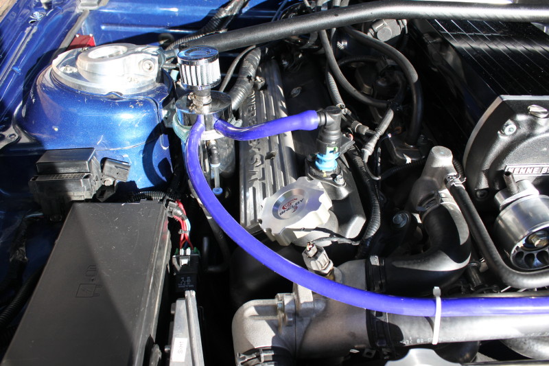

Pokud se Ti stane, že oddech se najednou výrazně otevře či zavře tak se výrazně změní tlaky v sání a klapka to nesvede uregulovat - proto všichni na Mustang co jsou trochu laděné používají stejně jako já odflus baňky :lol: :lol:
foto zde:
kein egr und pcv.jpg [ 52.71 KiB | Zobrazeno 27009 krát ]
na mém autě:
IMG_0001.jpg [ 185.29 KiB | Zobrazeno 27009 krát ]
IMG_0002.jpg [ 161.21 KiB | Zobrazeno 27009 krát ]
IMG_0003.jpg [ 156.88 KiB | Zobrazeno 27009 krát ]
IMG_0008.jpg [ 190.82 KiB | Zobrazeno 27009 krát ]
:lol: :lol: :lol: :lol: :lol: :lol: :lol: :lol: :lol: :lol: :lol:
