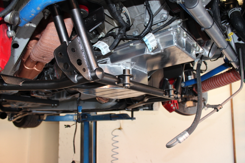

Trak Pak je sám o sobě skvělé auto , asi nejlepší co jsem řídíl - myslím tím brzdy,podvozek a nastavení motoru. Ale abychom pořádně zatopili těm německým mršinám prochází nyní velice slušnou odtučňovací kůrou.
Sedačky daly tak 10kg.
Přední náprava společně s držákem chladiče téměř 20 kg :!: :!:

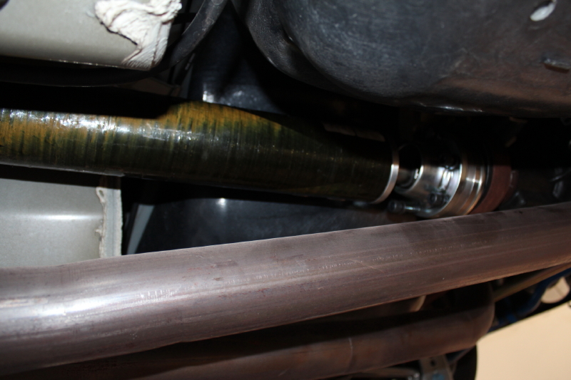

Kardanka z karbonu 12 kg.
Demontáž klimatizace 8 kg.
Hliníková vana s přepážkami (sliky jsou mrchy) má o 1l více oleje.
Servořízení se strmějším převodem a k tomu nutný chladič serva.
Již tam také sedí 6-ti rychlostní převodovka ze Shelby - byla nutná výroba speciálního držáku převodovky a tyče řazení ;) ;)
Zde pár foto:

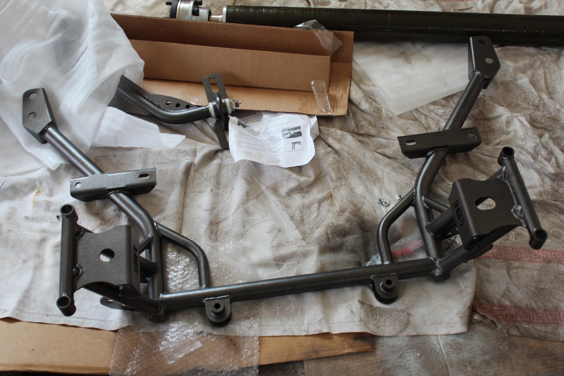

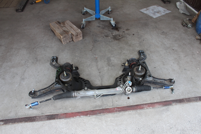

Poznámka: originál nápravnice - jeden člověk ji nesundá - fakt těžké !!
Trak Pak upr0001.jpg [ 431.05 KiB | Zobrazeno 43174 krát ]

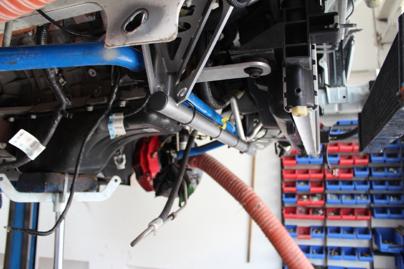

Poznámka: nápravnice od BMR je opravdu lehoučká - chrom-molybden trubky :)
IMG_0108.JPG [ 1.05 MiB | Zobrazeno 43174 krát ]
Poznámka: originál vana a demontovaná náprava a již namontovaný lehký držák chladičů

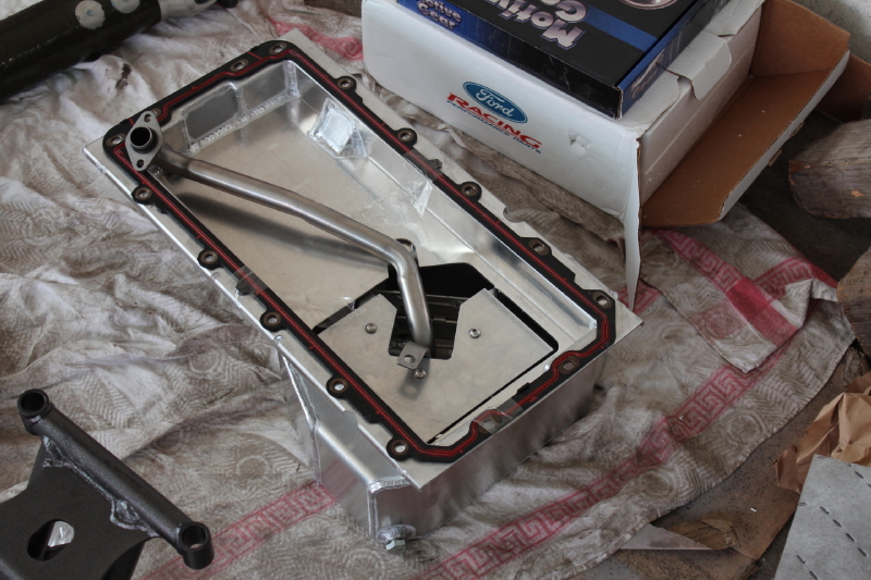

Poznámka: al vana s přepážkami
Trak Pak upr0021.jpg [ 446.12 KiB | Zobrazeno 43174 krát ]

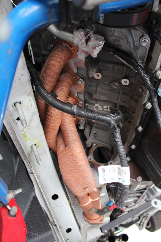

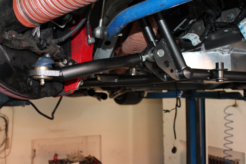

Poznámka: svody Kooks jsou s omotávkou na mm
Trak Pak upr0006.jpg [ 412.32 KiB | Zobrazeno 43174 krát ]
Poznámka: nápravnice a vana jjiž na svém místě
Trak Pak upr0022.jpg [ 428.09 KiB | Zobrazeno 43174 krát ]
Poznámka: spodní ramena umožňují nastavit záklon kola :)))
Trak Pak upr0033.jpg [ 378.23 KiB | Zobrazeno 43174 krát ]

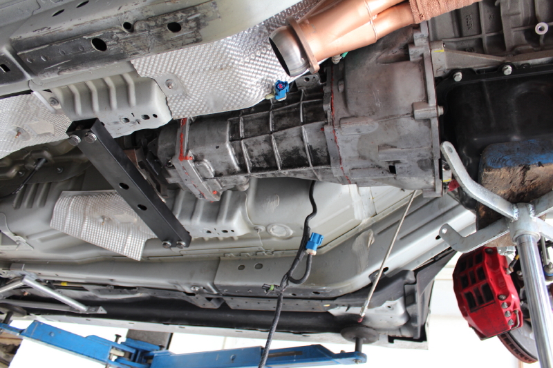

Poznámka: 6-ti kvalt a držák převodovky dělaný :)
Trak Pak upr0007.jpg [ 440.58 KiB | Zobrazeno 43174 krát ]

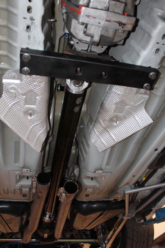

Poznámka: Karbonová kardanka :))))
Trak Pak upr0026.jpg [ 408.77 KiB | Zobrazeno 43174 krát ]

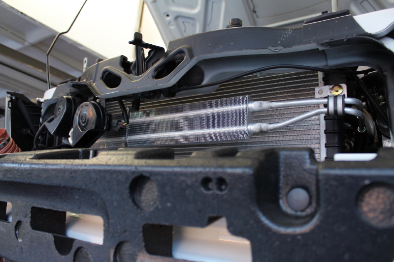

Poznámka: Chladič servožízeni z FRC500
Trak Pak upr0030.jpg [ 382.2 KiB | Zobrazeno 43174 krát ]

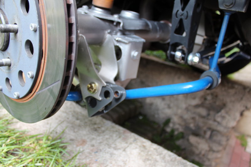

Jak jsem slíbil tak také plním - překvapení v podobě zadní nápravy je hotové ;) ;)

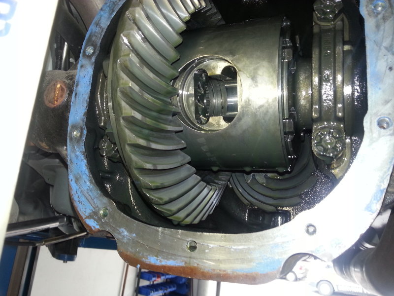

Nejdříve jsme musel změnit převod na 4.10 , aby statečně sekundoval 6-ti rychlostní převodovce.
Poznámka: převod 4.10 a original trak pak šnekový samosvorný diferenciál
Trak Pak Cortex0001.jpg [ 118.17 KiB | Zobrazeno 44071 krát ]

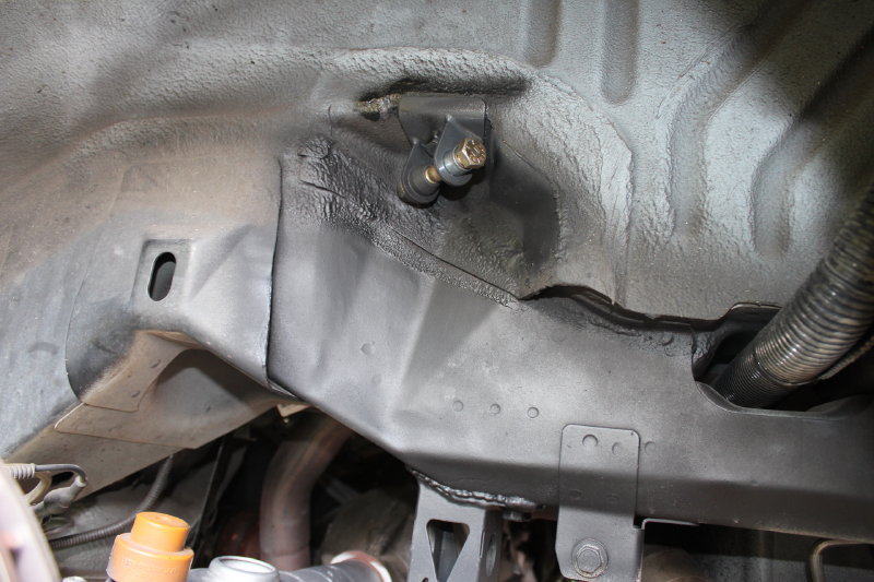

Potom asi nejhorší práce - původní úprava panhardky byla náročná na svařování , tak jeden den odbrušování :( :( a montáž unibalových ramen a jiných širších relokačních kytů zadní nápravy.
Poznámka: nová relokace a lakování

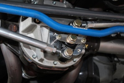

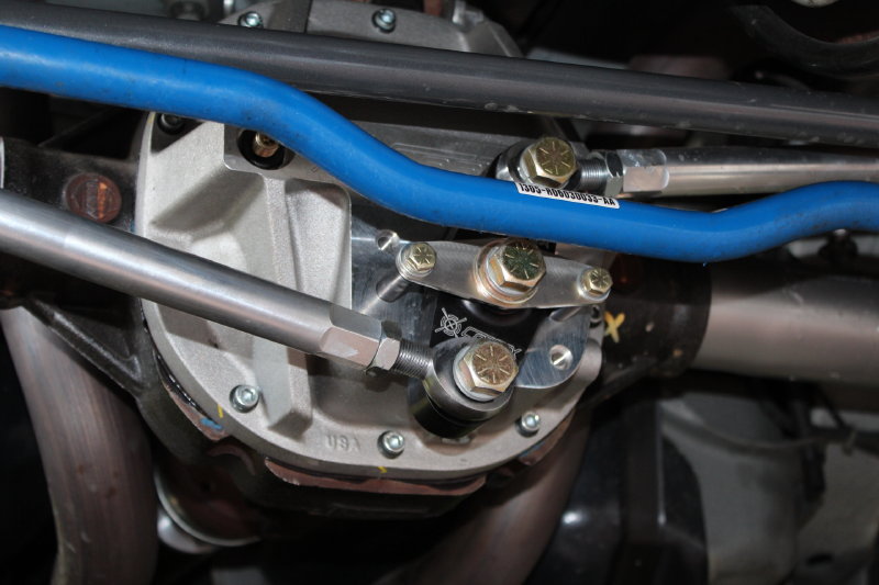

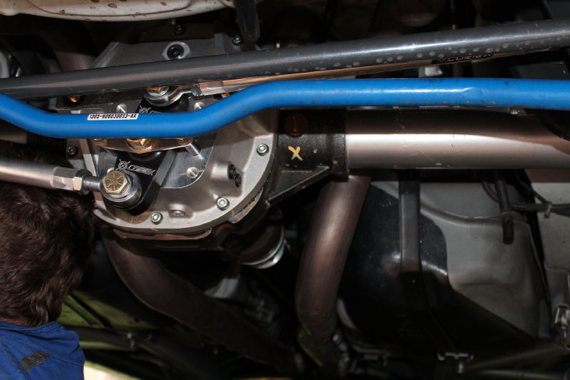

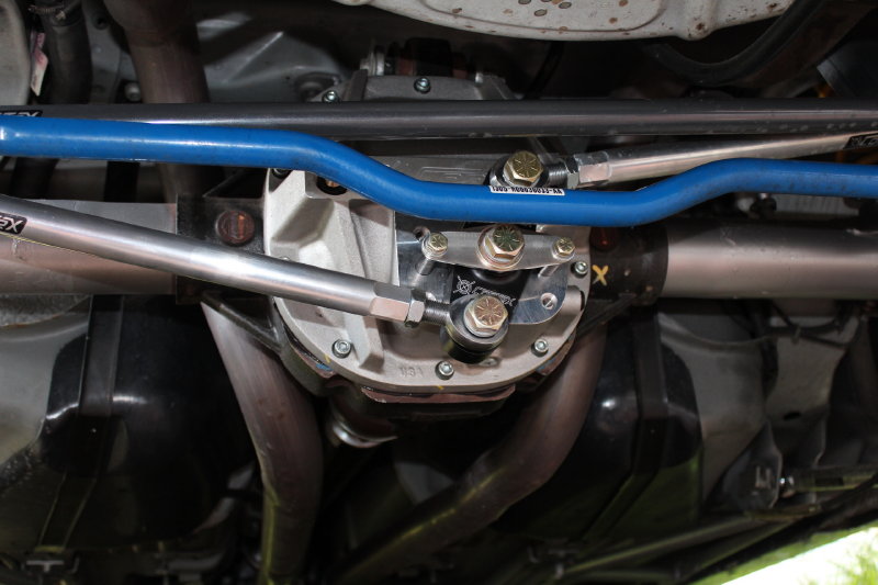

Hlavním důvodem je použití absolutně nejlepšího Wattova přímovodu, který má svůj otočný bod uchycený přímo na víku diferenciálu a tak je celé z hliníku a má přípravu na chlazení oleje ;)
Trak Pak Cortex0013.jpg [ 83.2 KiB | Zobrazeno 44071 krát ]
Trak Pak Cortex0017.jpg [ 82.96 KiB | Zobrazeno 44071 krát ]

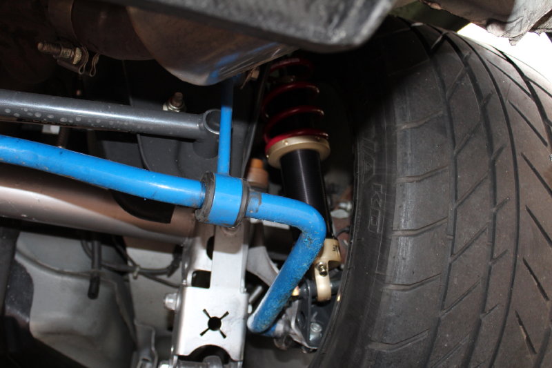

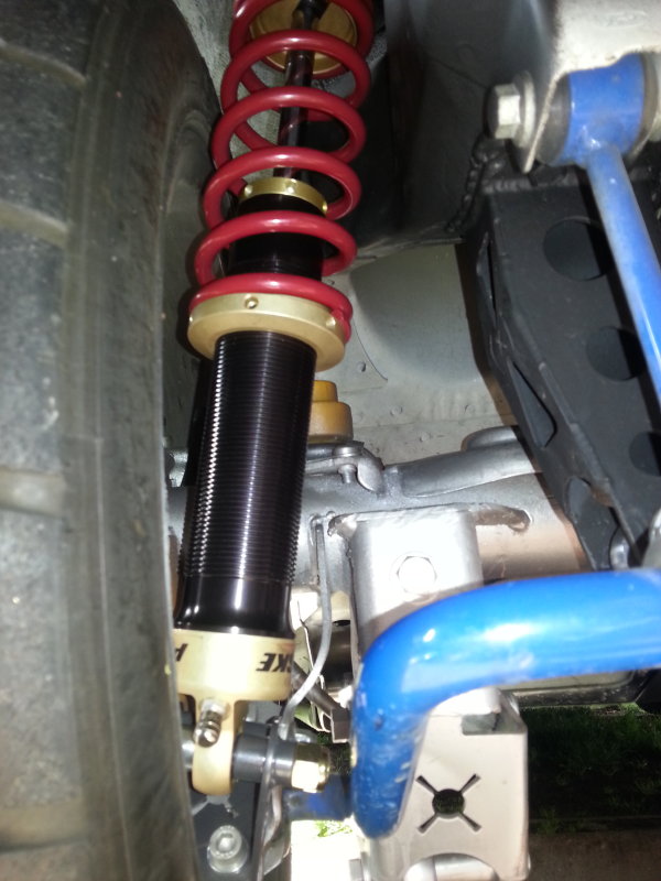

Jistě již toto je obrovský skok v kvalitě geometrie zadní nápravy , ale je třeba ještě sloučit tlumič dohromady s pružinou jako jednu kompaktní pružící jednotku - ne jak to má originál každý Mustang - tedy pružinu a tlumič zvlášť ;) ;)

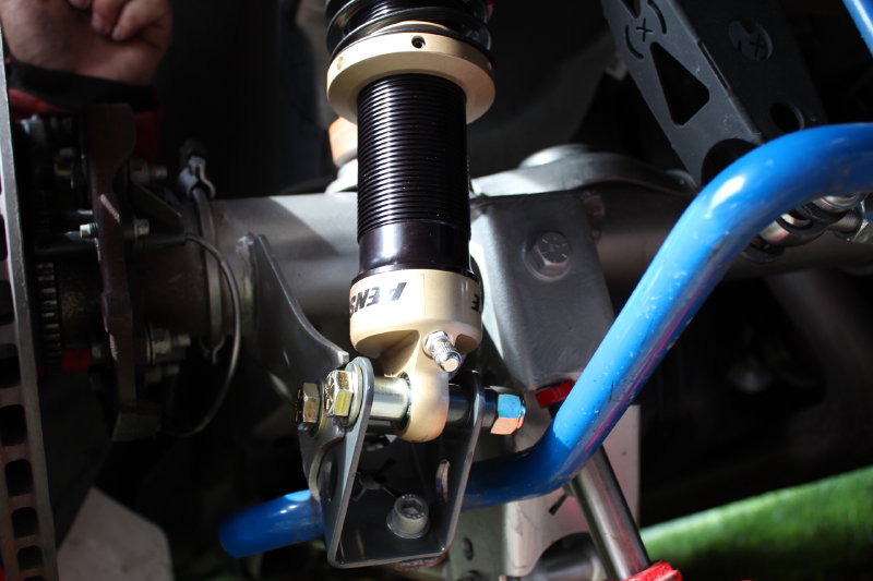

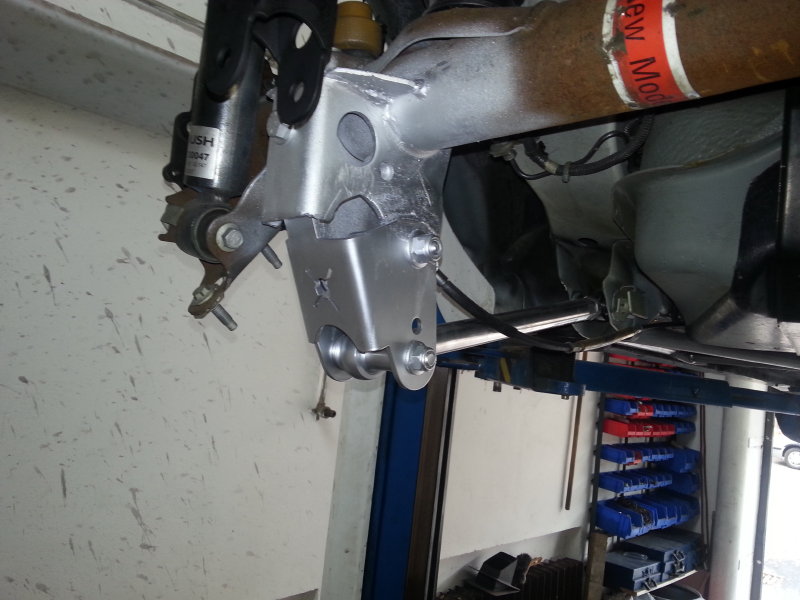

takže nové spodní uložení kompaktní tlumící jednotky:
Poznámka: domontáž puvodních tlumičů a pružin. Deomntáž stabilizátoru a montáž zcela nového uchycení tlumiče :))
Trak Pak Cortex0011.jpg [ 88.51 KiB | Zobrazeno 44071 krát ]
pokud spodní uložení musí přijít také horní uložení - a přímo do místa kde byl v kufru nahoře přichycen tlumič - tedy nyní tam bude tlumič i pružina :lol: :lol: :lol:
Trak Pak Cortex0012.jpg [ 102.12 KiB | Zobrazeno 44071 krát ]

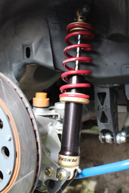

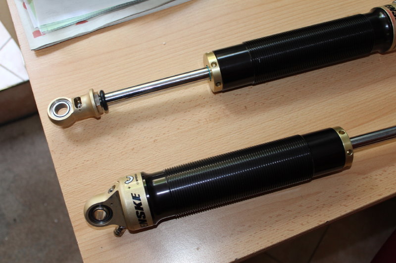

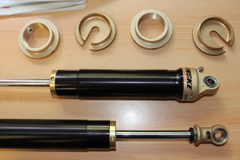

Asi ten největší problém bylo vyrobení na zakázku tlumičů od firmy Penske - špička v motorsportu - tlumiče jsou dvojitě stavitelné tedy útlum i odskok a navíc váží jen 0,7 kg :!: :!: :!: :!: :roll: :roll: :roll:
Trak Pak Cortex0030.jpg [ 100.66 KiB | Zobrazeno 44071 krát ]
Trak Pak Cortex0022.jpg [ 93.49 KiB | Zobrazeno 44071 krát ]
Nyní složit celou pružící jednotku (pružiny jsem zvolil Eibach 250 lbs) a namontovat:)
Trak Pak Cortex0006.jpg [ 178.23 KiB | Zobrazeno 44071 krát ]
Trak Pak Cortex0035.jpg [ 80.1 KiB | Zobrazeno 44071 krát ]
Trak Pak Cortex0041.jpg [ 79 KiB | Zobrazeno 44071 krát ]
Trak Pak Cortex0007.jpg [ 95.24 KiB | Zobrazeno 44071 krát ]
Trak Pak Cortex0045.jpg [ 86.44 KiB | Zobrazeno 44071 krát ]
Trak Pak Cortex0047.jpg [ 82.25 KiB | Zobrazeno 44071 krát ]
Pocity jsou zatím vynikající je to sice tvrdé , ale sedí to fakt neskutečně - auto je nyní nedotáčivé :!: :!: , ale to lze všechno nastavit neboť se změnou polohy Wattova přímovodu (má jich 6) lze auto doladit zcela přesně - doufám ;) ;)
