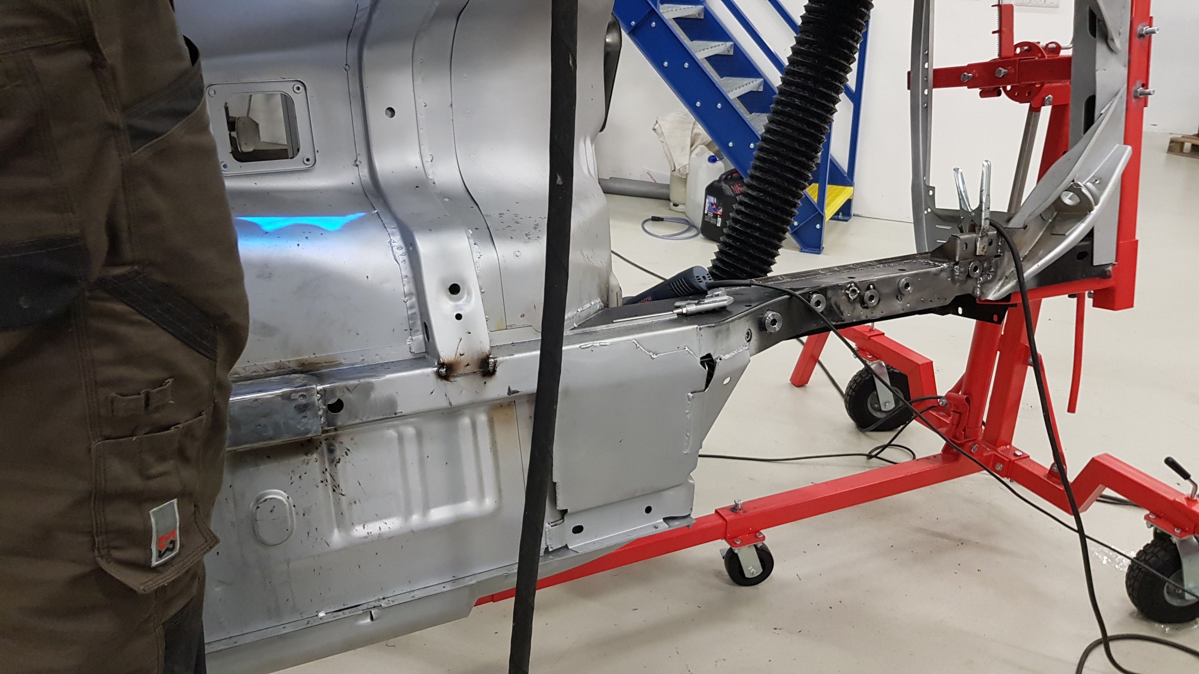

1. Ford Mustang 1968 fastback (karosérie)
karosérie.jpg [ 1.2 MiB | Zobrazeno 33774 krát ]

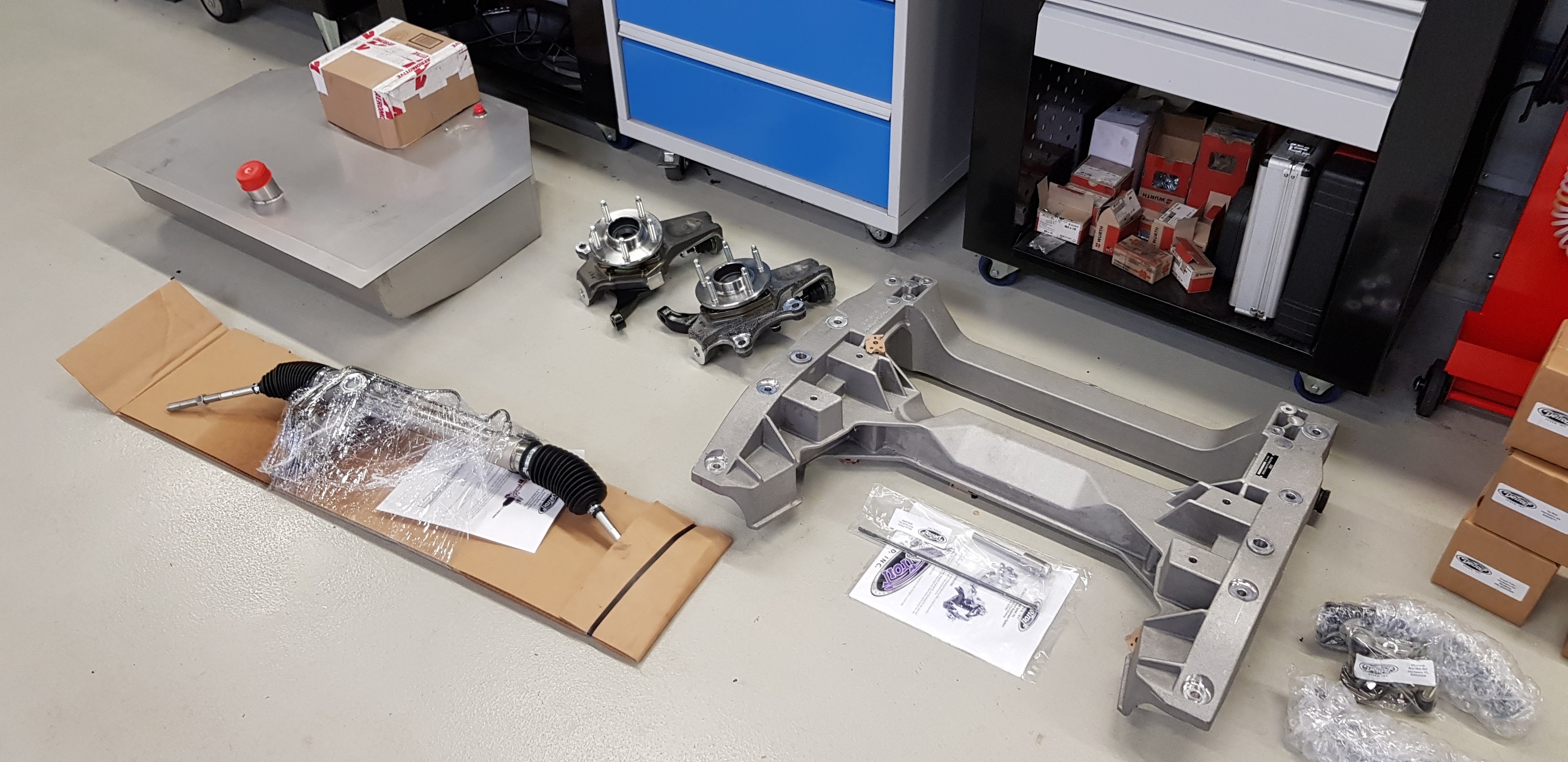

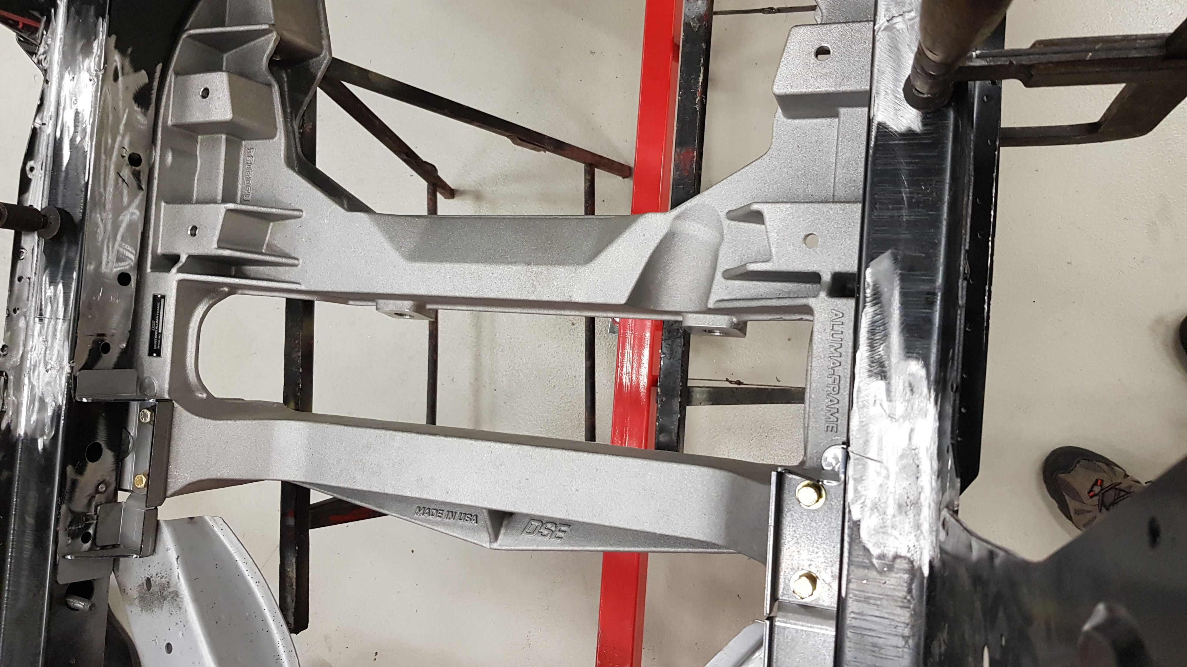

4.přední nápravu : velice speciální řešení s ohledem na umístění Coyote s kompresorem a hlavně s tím že bude vše pod originální kapotou - tedy motor je extrémně nízko :!: :!: :!:
20171011_152552.jpg [ 1.33 MiB | Zobrazeno 33774 krát ]

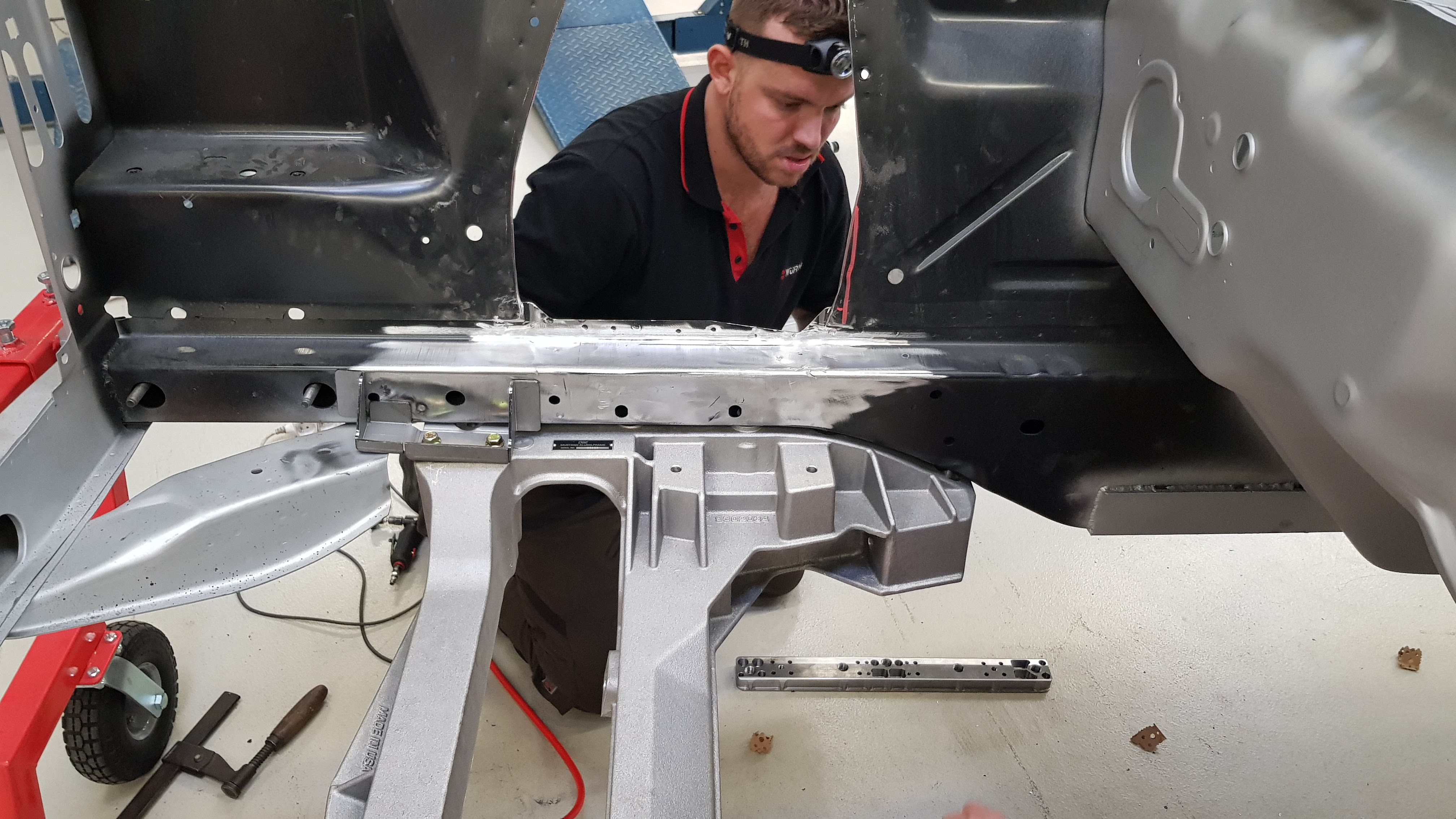

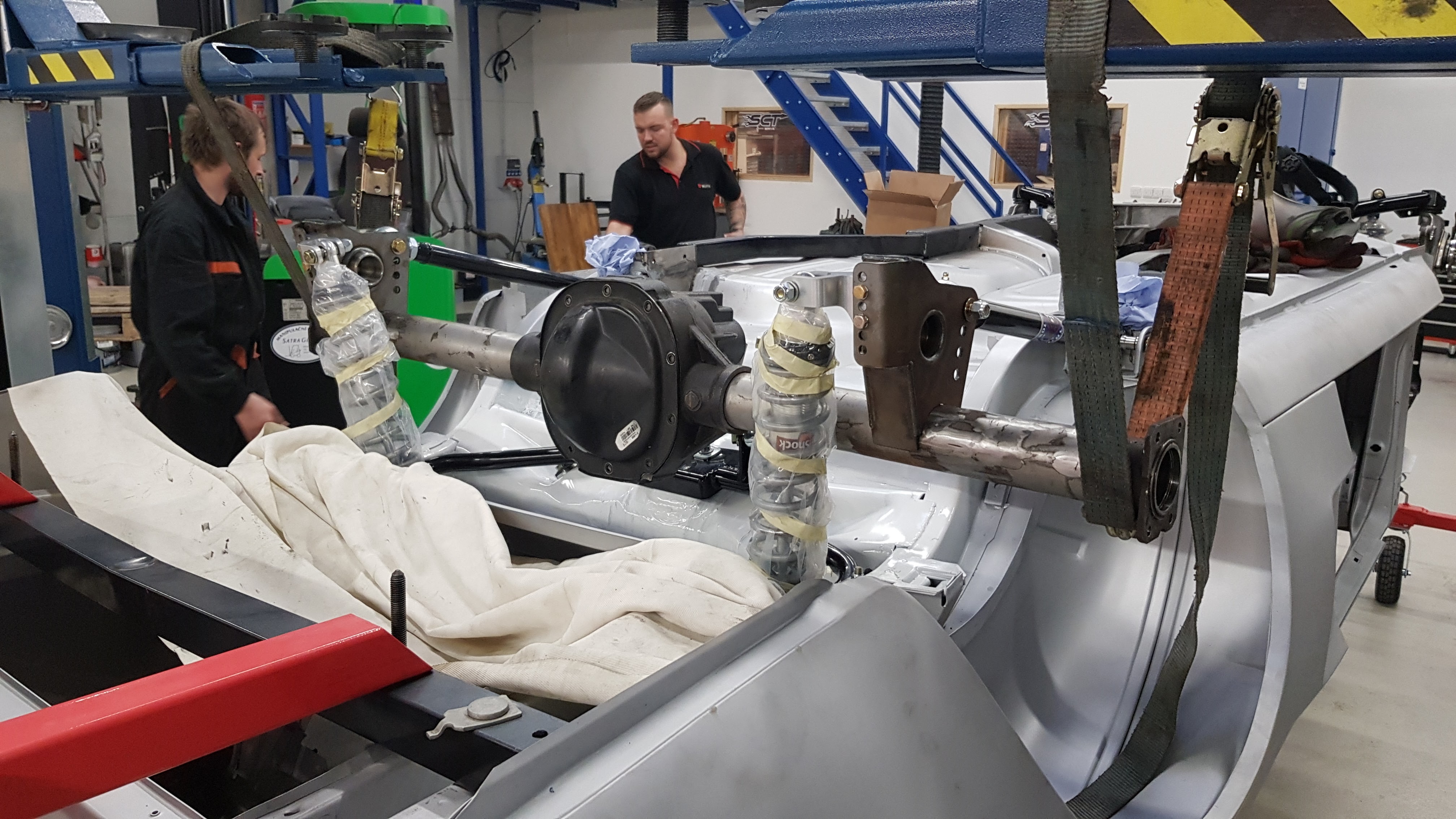

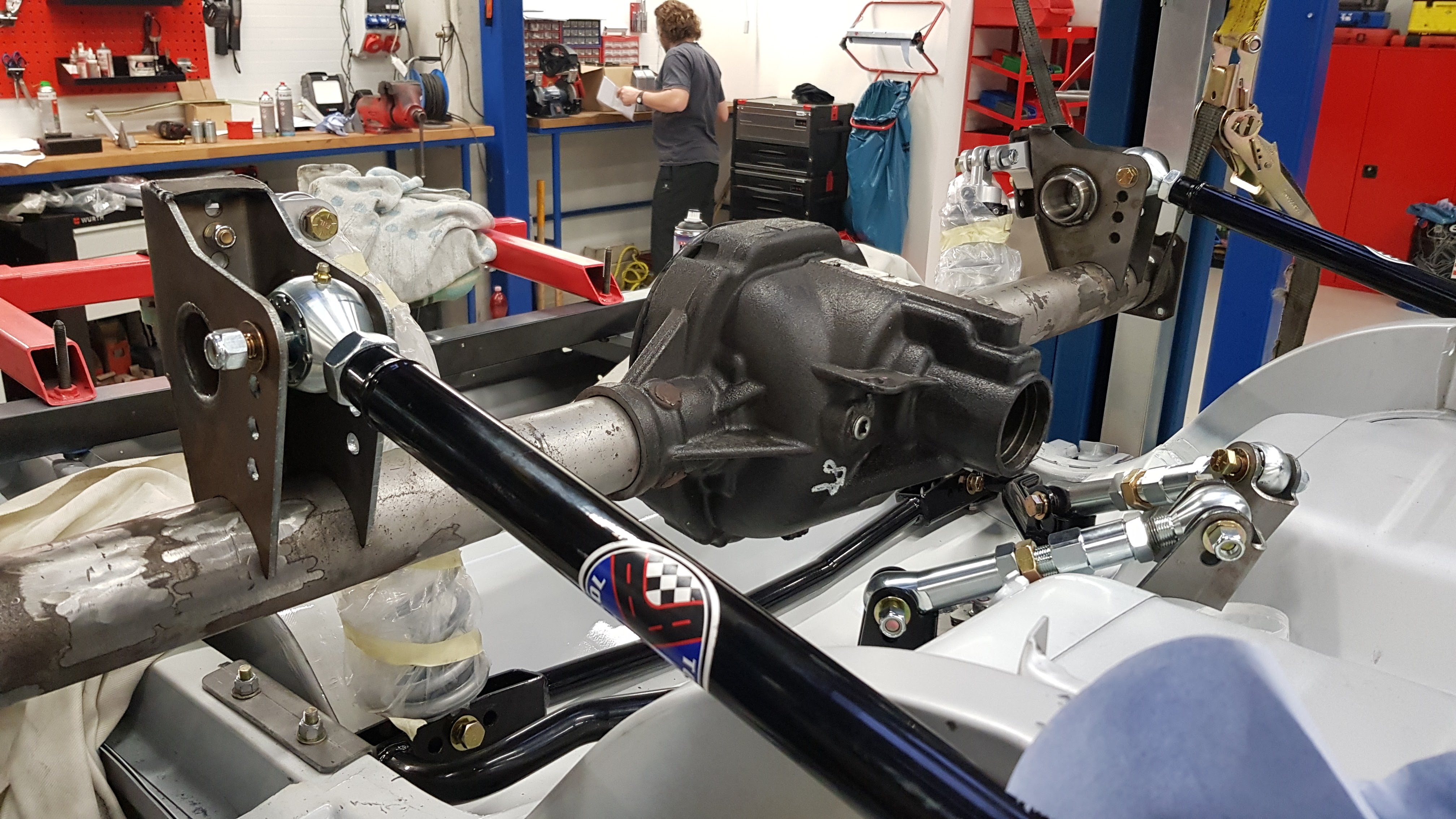

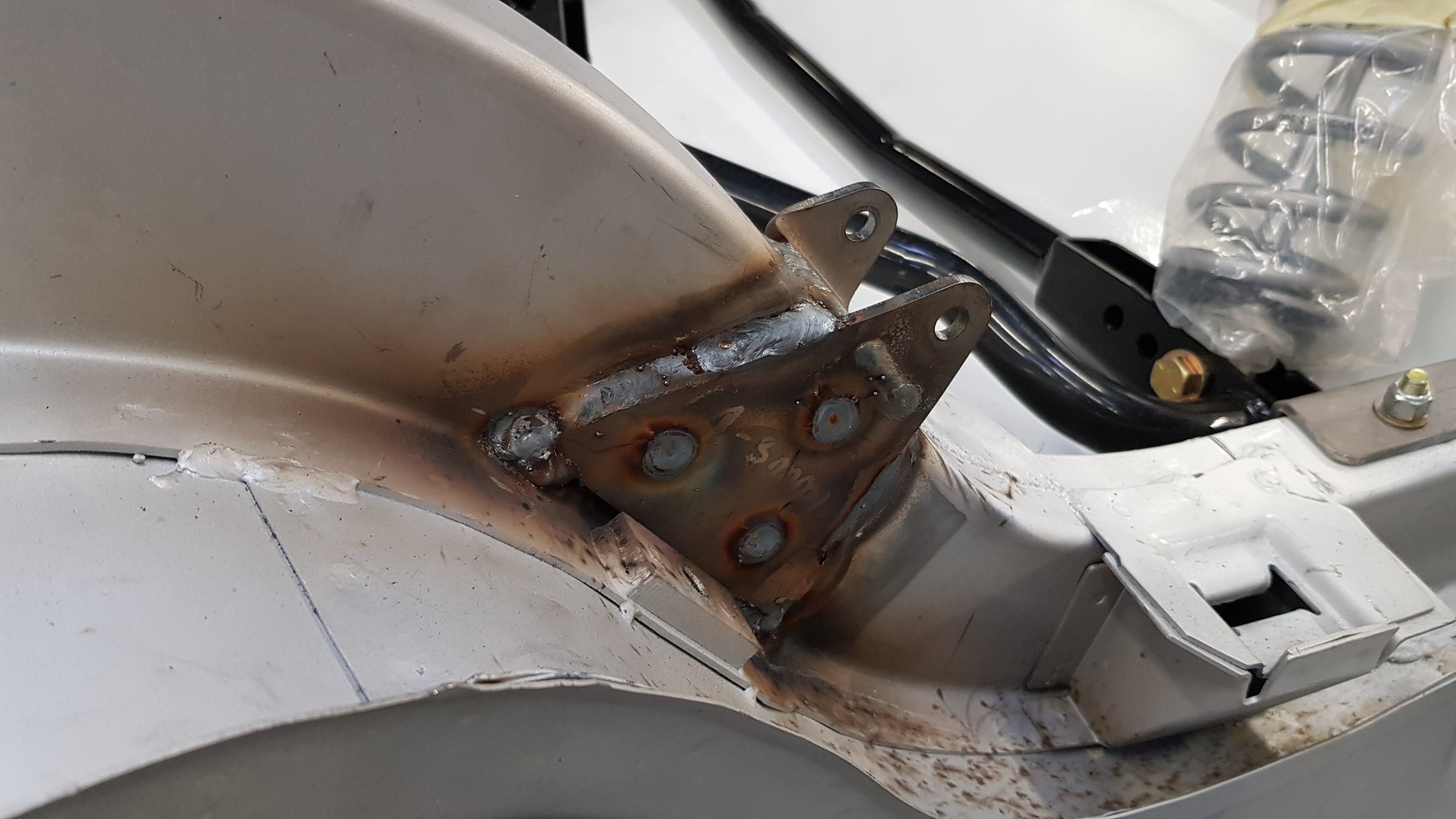

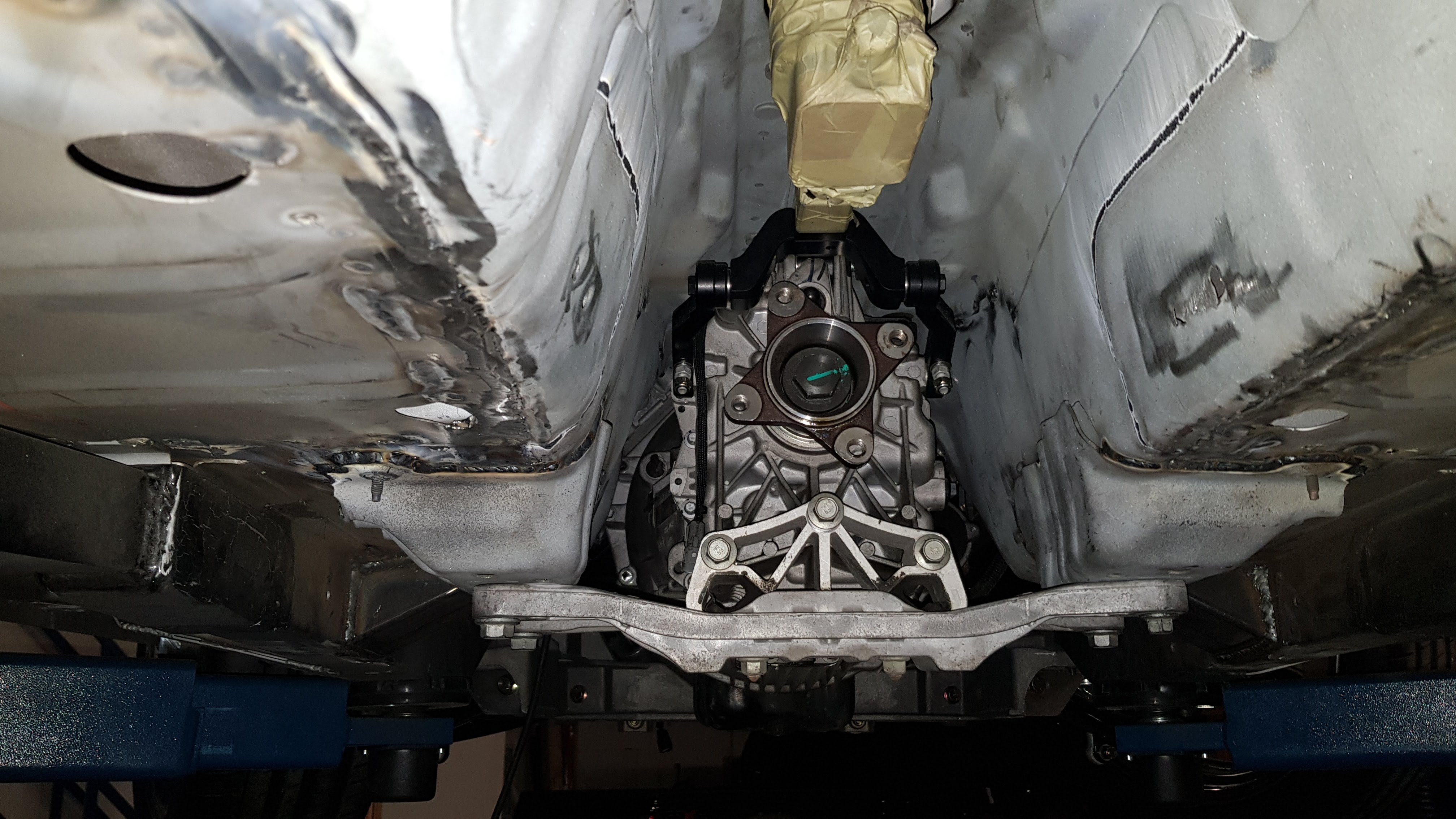

5.zadní nápravu opět s ohledem na komfort , ticho , bezpečnost , výkon a nemuset upravovat zadní podběhy - originál náprava ze Shelby GT500 2008-2014 :?: :?: a to skoro bez úprav ;) ;)
20171205_153839.jpg [ 1.88 MiB | Zobrazeno 33774 krát ]
20171205_153825.jpg [ 1.77 MiB | Zobrazeno 33774 krát ]

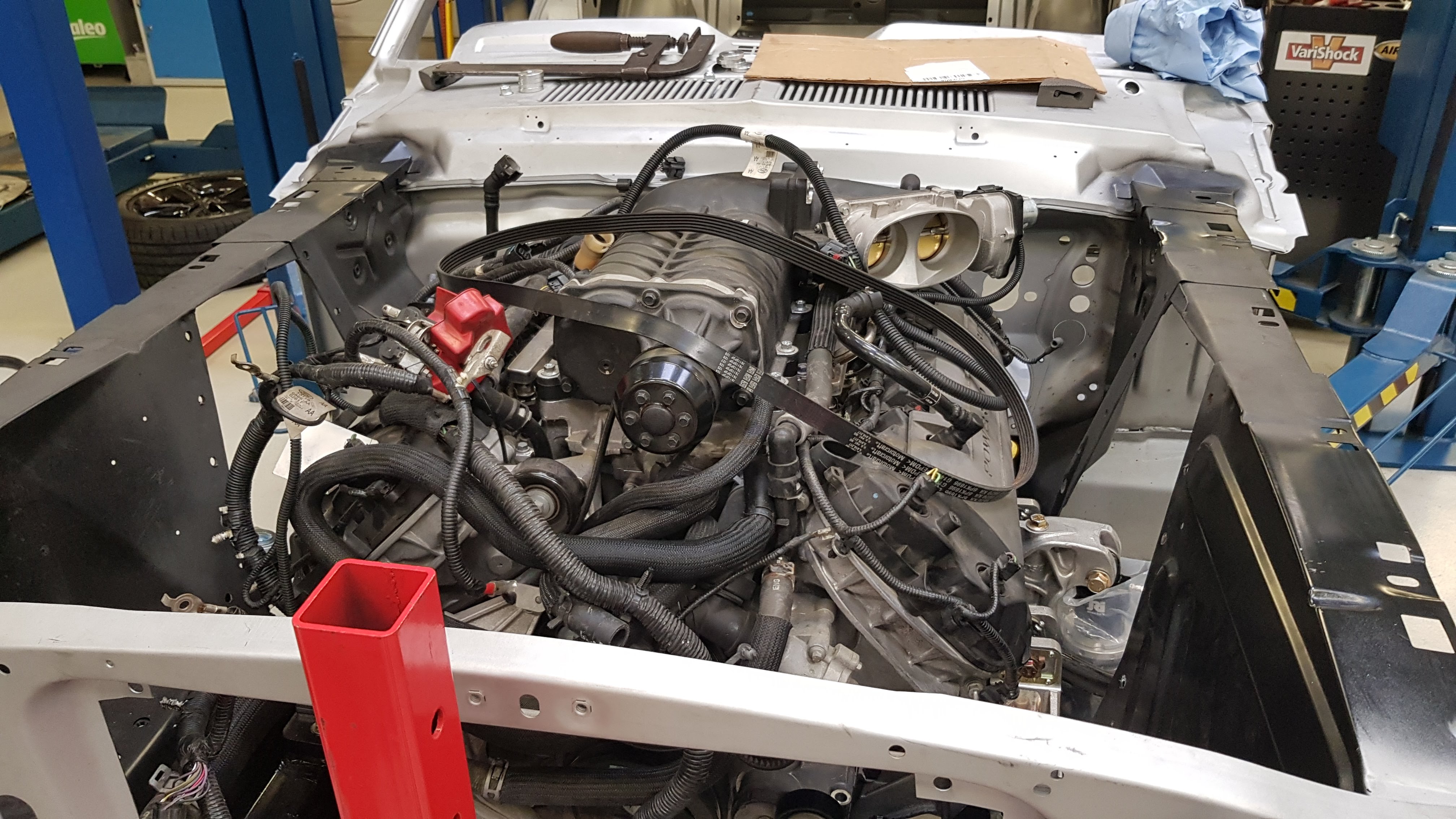

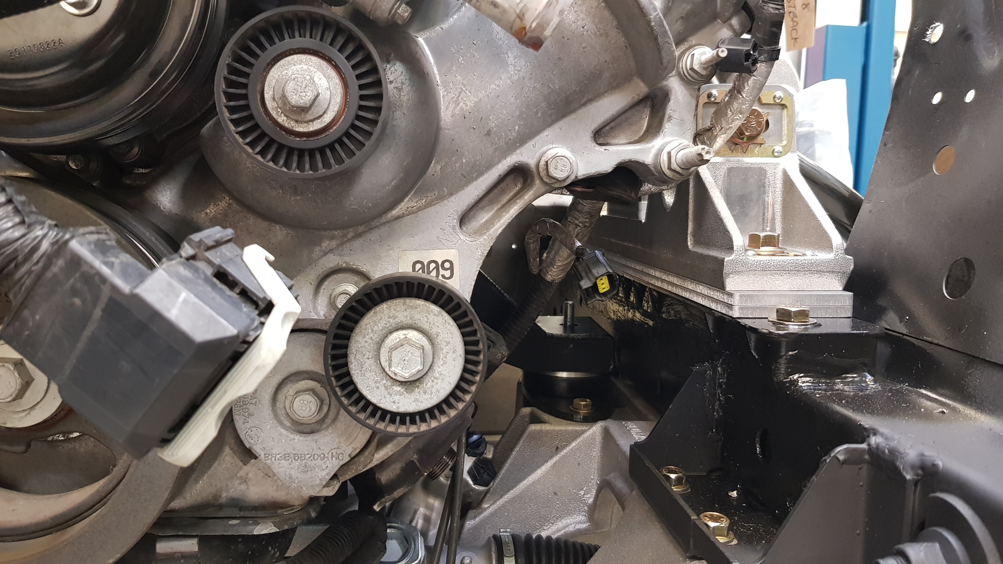

6. úprava přední části karosérie pro instalaci motoru Coyote 5.0
20171116_135228.jpg [ 1.57 MiB | Zobrazeno 33774 krát ]
20171115_173723.jpg [ 1.88 MiB | Zobrazeno 33774 krát ]
a motor je tam - nemožné - ano možné ;) ;) ;) :!: :!: :!:
20171207_120412.jpg [ 1.57 MiB | Zobrazeno 33774 krát ]
20171207_120437.jpg [ 1.42 MiB | Zobrazeno 33774 krát ]

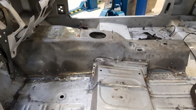

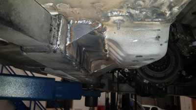

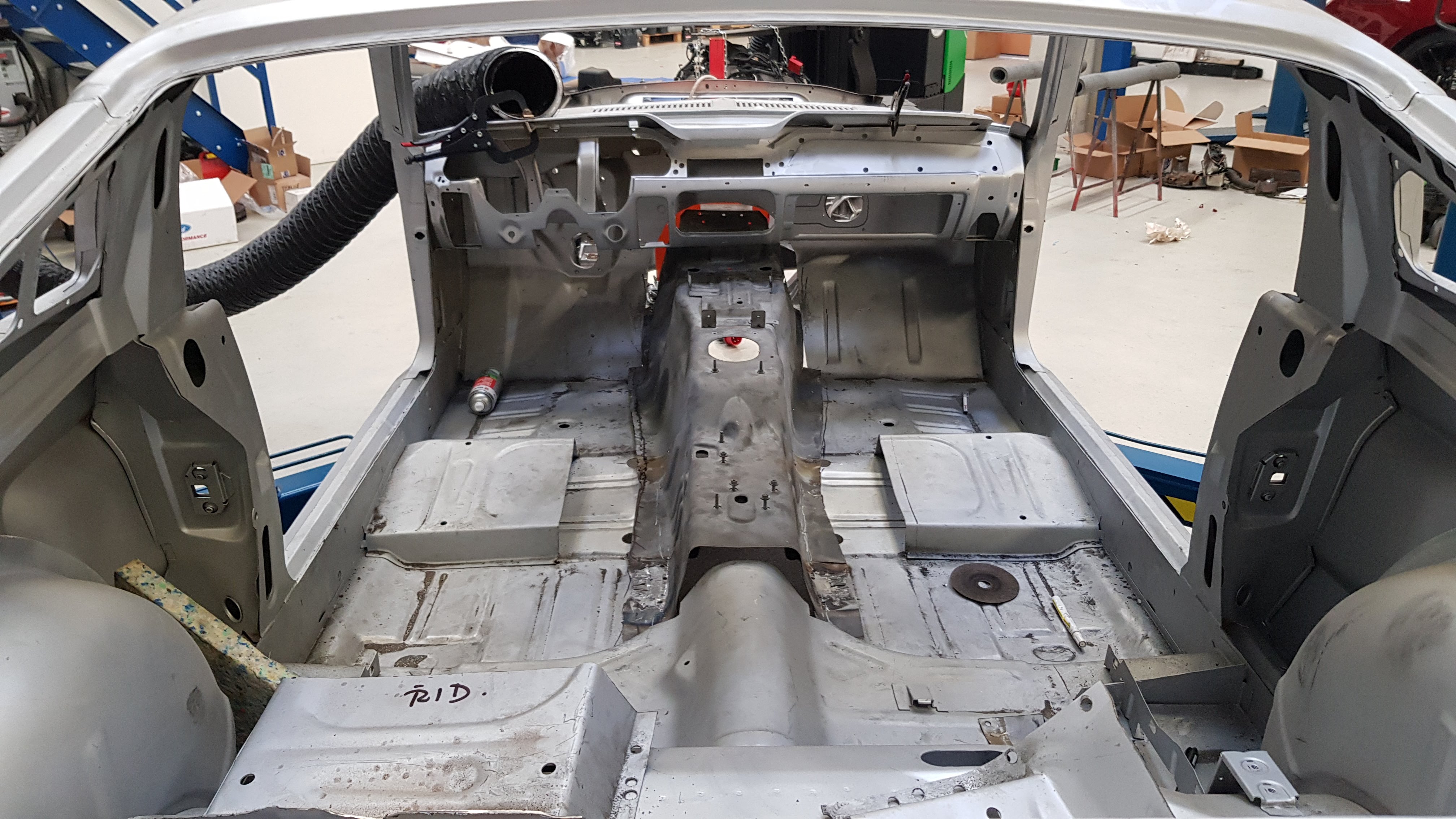

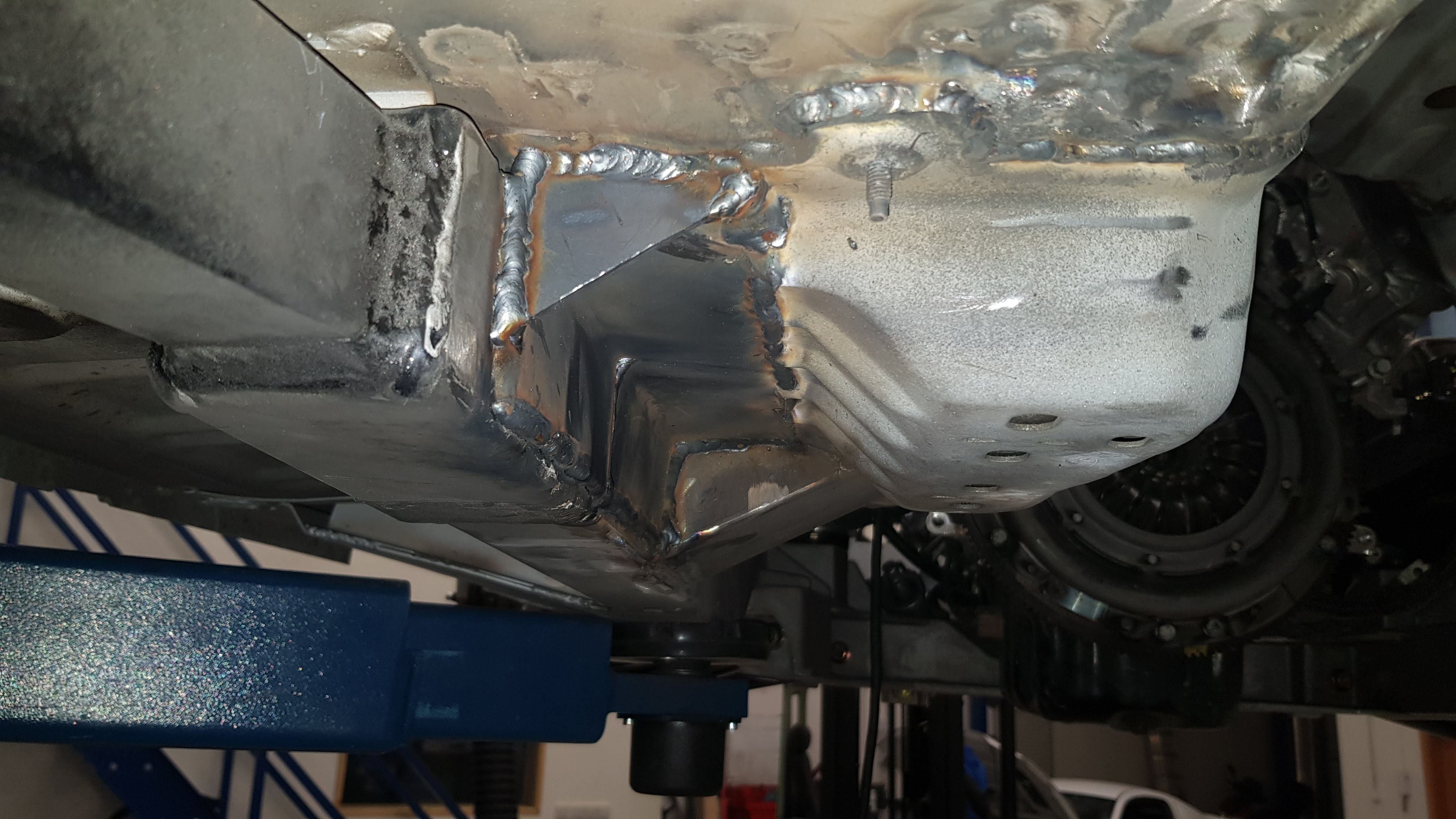

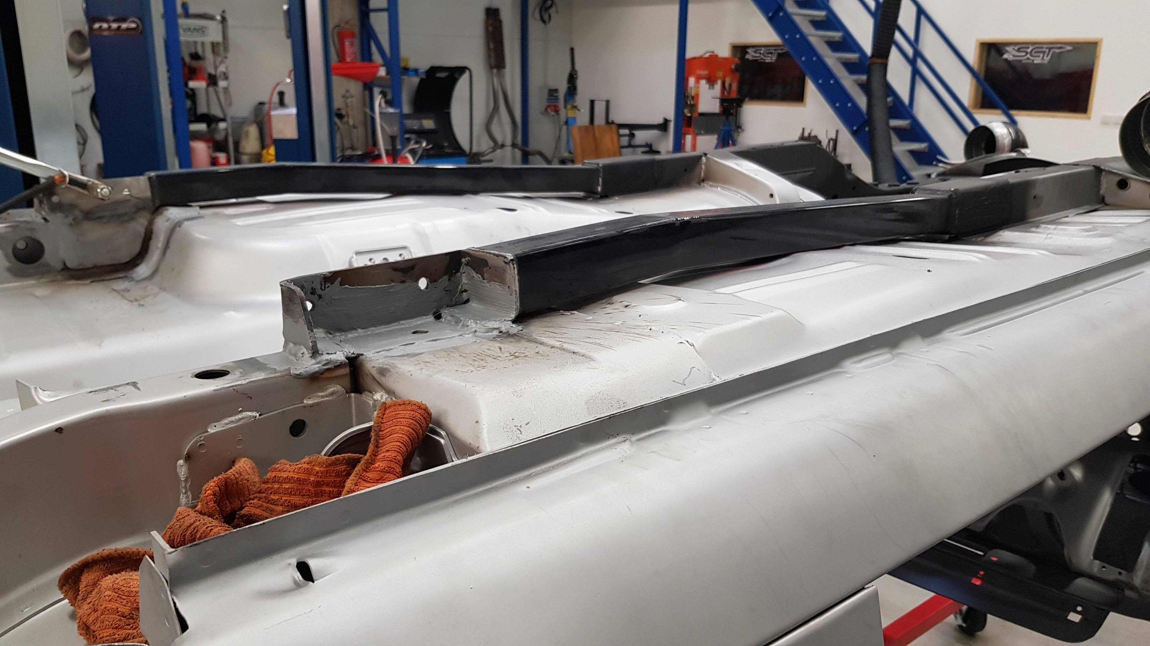

7. složitá úprava karosérie na použití : - převodovka , motor , kardanka , řazení a ... vše ze Mustang GT 2013 - řešení - zabudování středového tunelu - z modelu S197 - 2013 :lol: :lol: :lol: :roll: :roll: :roll:
20180124_114722.jpg [ 1.42 MiB | Zobrazeno 33774 krát ]
20180125_182503.jpg [ 1.64 MiB | Zobrazeno 33774 krát ]

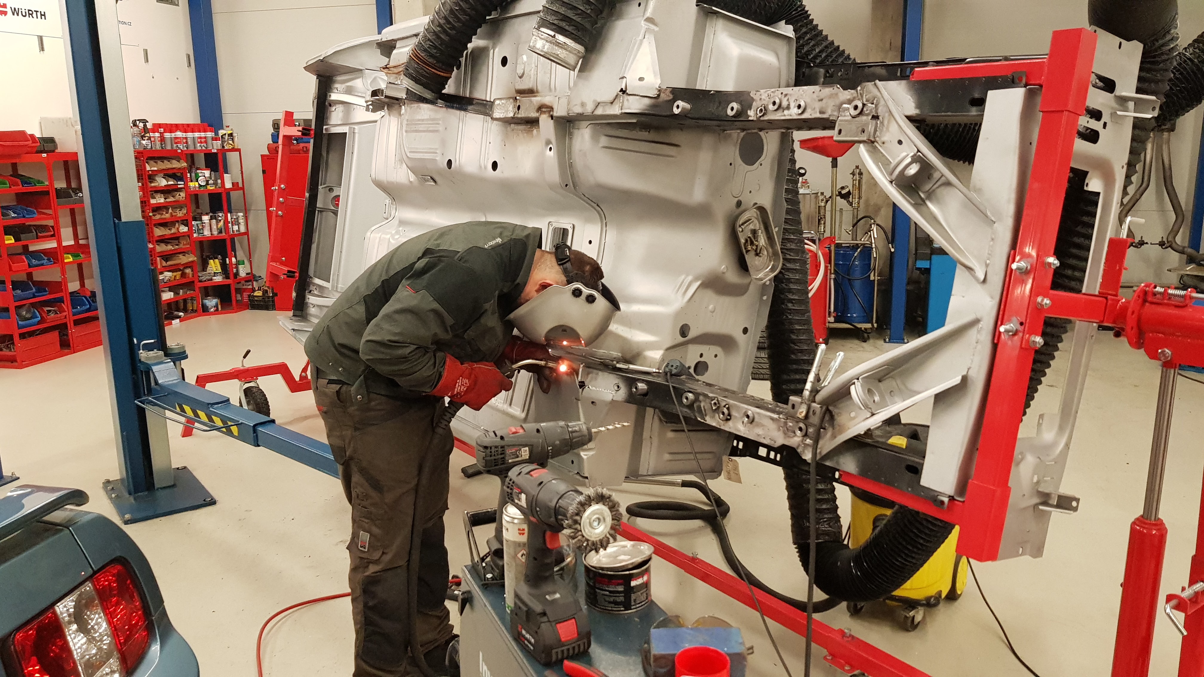

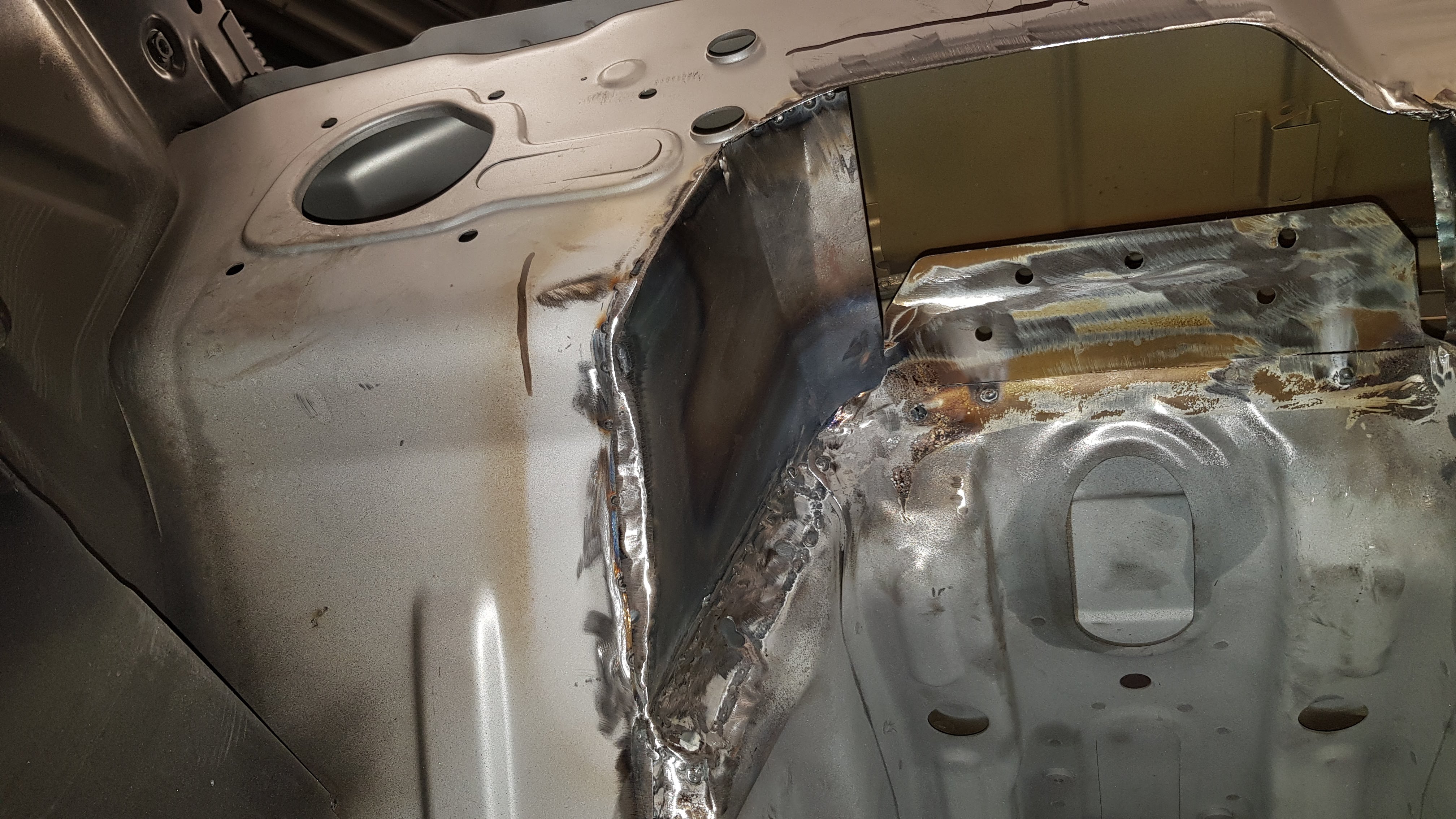

8. zesílení a vyztužení celé karosérie na 700 koní a 850 N/m ;) ;) :!: :!:
20171120_174216.jpg [ 1.85 MiB | Zobrazeno 33774 krát ]
20171204_133023.jpg [ 1.42 MiB | Zobrazeno 33774 krát ]
20171120_173527.jpg [ 1.59 MiB | Zobrazeno 33774 krát ]
20171206_100026.jpg [ 1.4 MiB | Zobrazeno 33774 krát ]

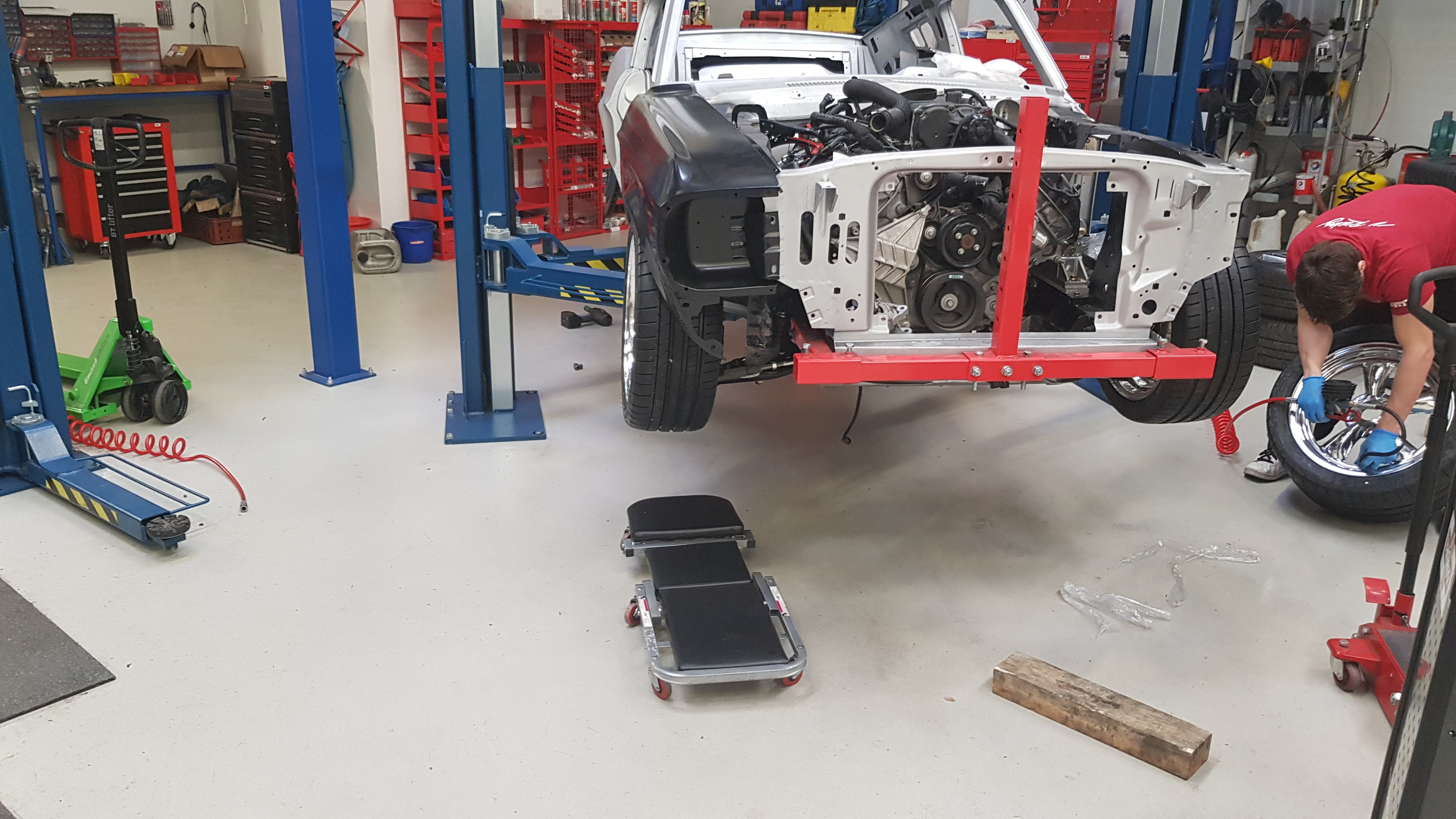

9. postavení na kola a výpočet velikosti kol pneumatik a brzd
20171207_161708.jpg [ 1.29 MiB | Zobrazeno 33774 krát ]
20180117_135734.jpg [ 1.43 MiB | Zobrazeno 33774 krát ]
20180119_095041.jpg [ 1.37 MiB | Zobrazeno 33774 krát ]
20180119_095729.jpg [ 1.15 MiB | Zobrazeno 33774 krát ]
20180119_095954.jpg [ 1.57 MiB | Zobrazeno 33774 krát ]
Pro max komfort výkon a ticho bych doporučil karbonovou hřídel která hezky tlumí přenášené zvuky a klidně i watts link a torque arm. Watts link co mám od whiteline, který používá pouzdra ze syntetické gumy není slyšet ani za mák. To samé by šlo i u torque arm od Cortex aby neprenášel žádné zvuky.

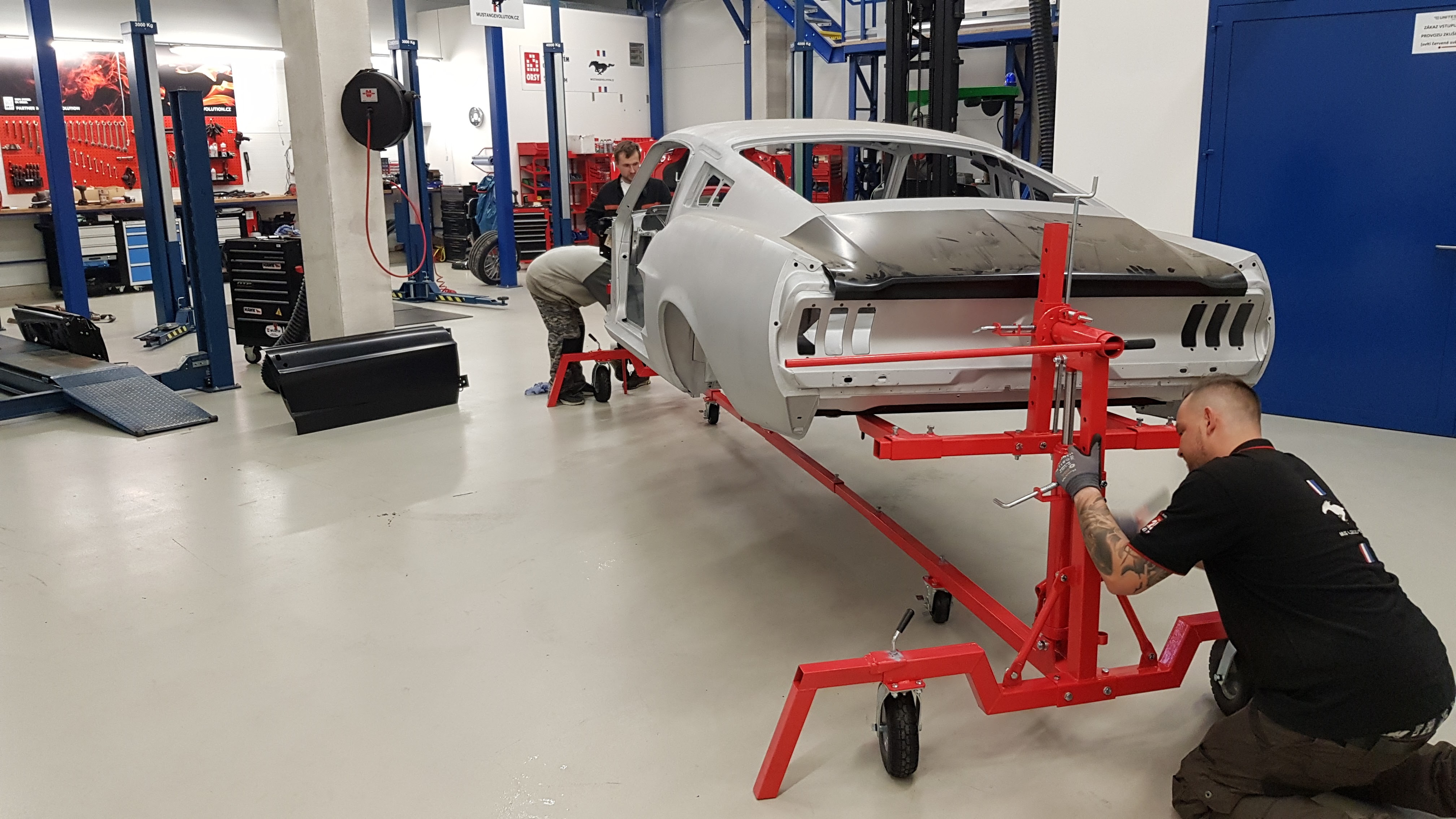

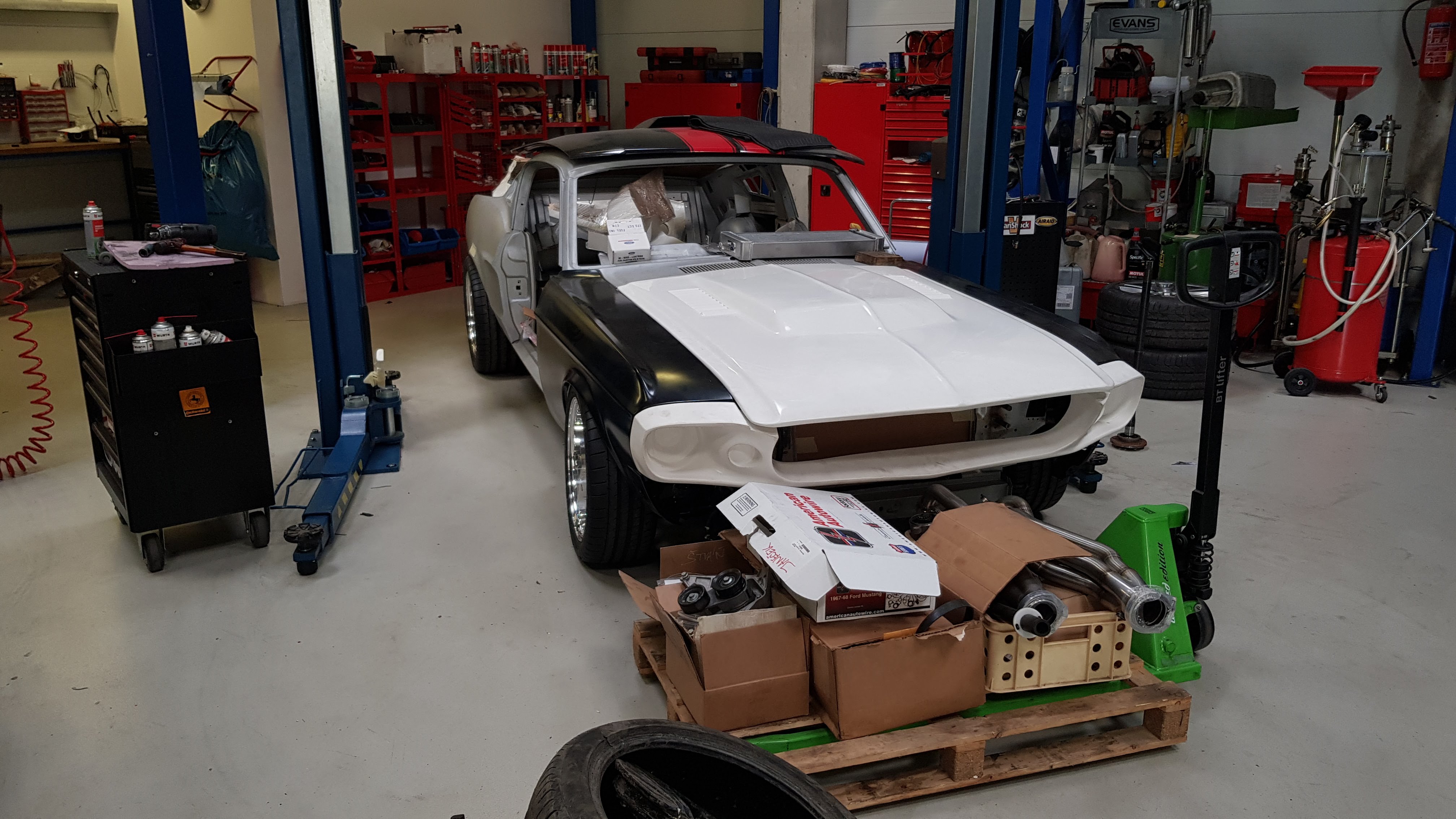

tedy dám jsem jen pár foto :
jelikož kit Eleanor je totální shit !! - tak ho musíme nyní celý předělat , aby auto pěkně lícovalo ;) ;)

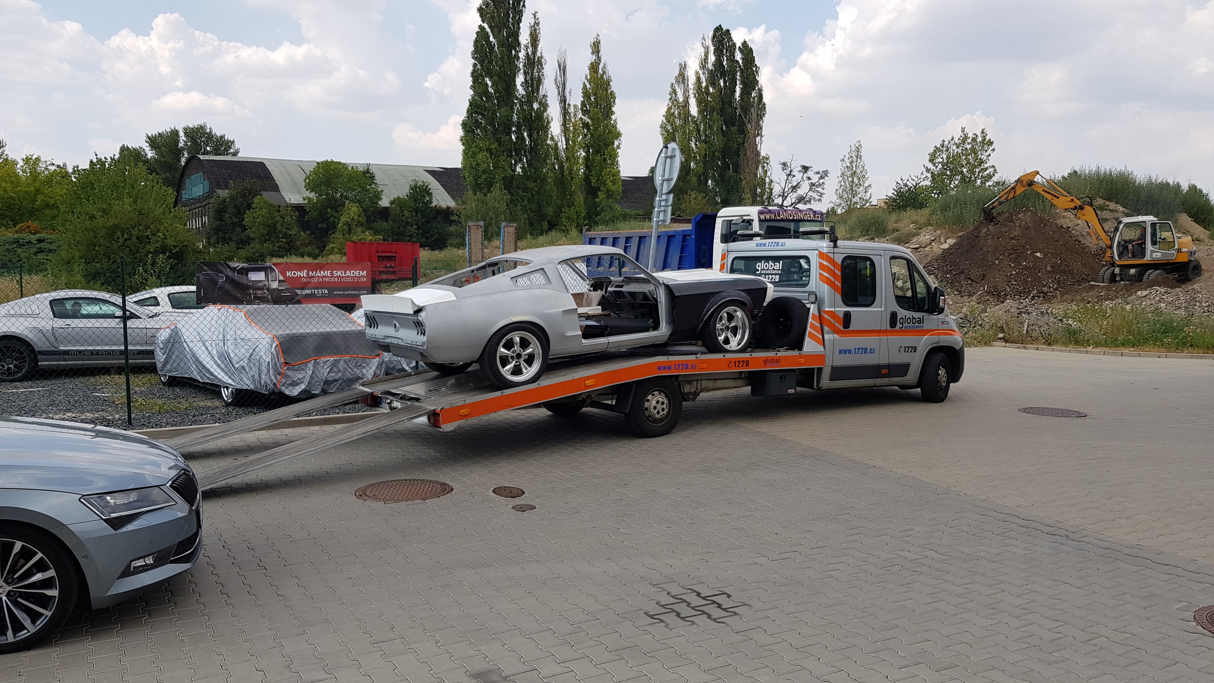

odjezd na lakovnu :
20180803_133317.jpg [ 1.75 MiB | Zobrazeno 31817 krát ]

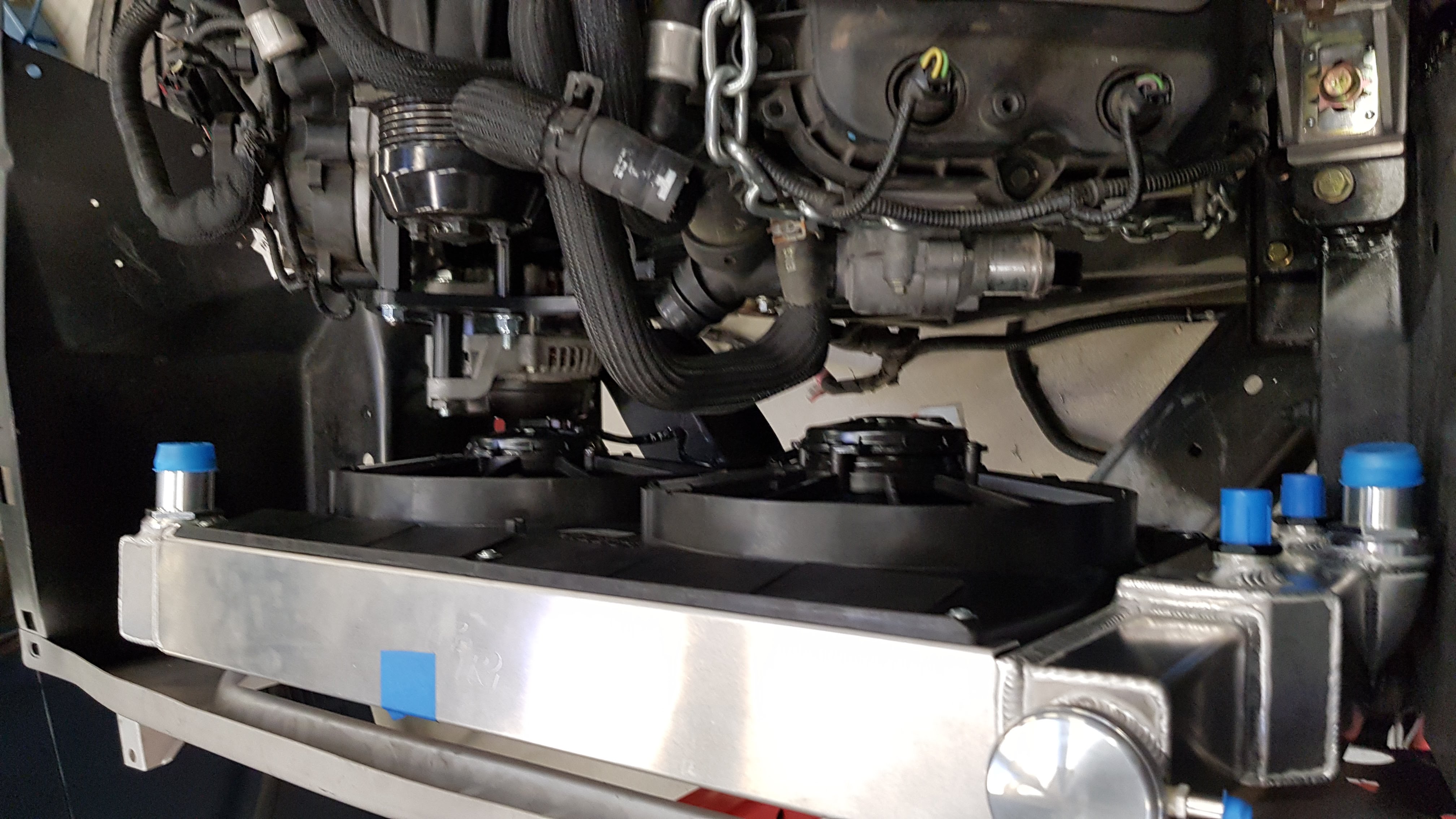

všechny komponenty na svém místě :
20180221_165939.jpg [ 1.37 MiB | Zobrazeno 31817 krát ]

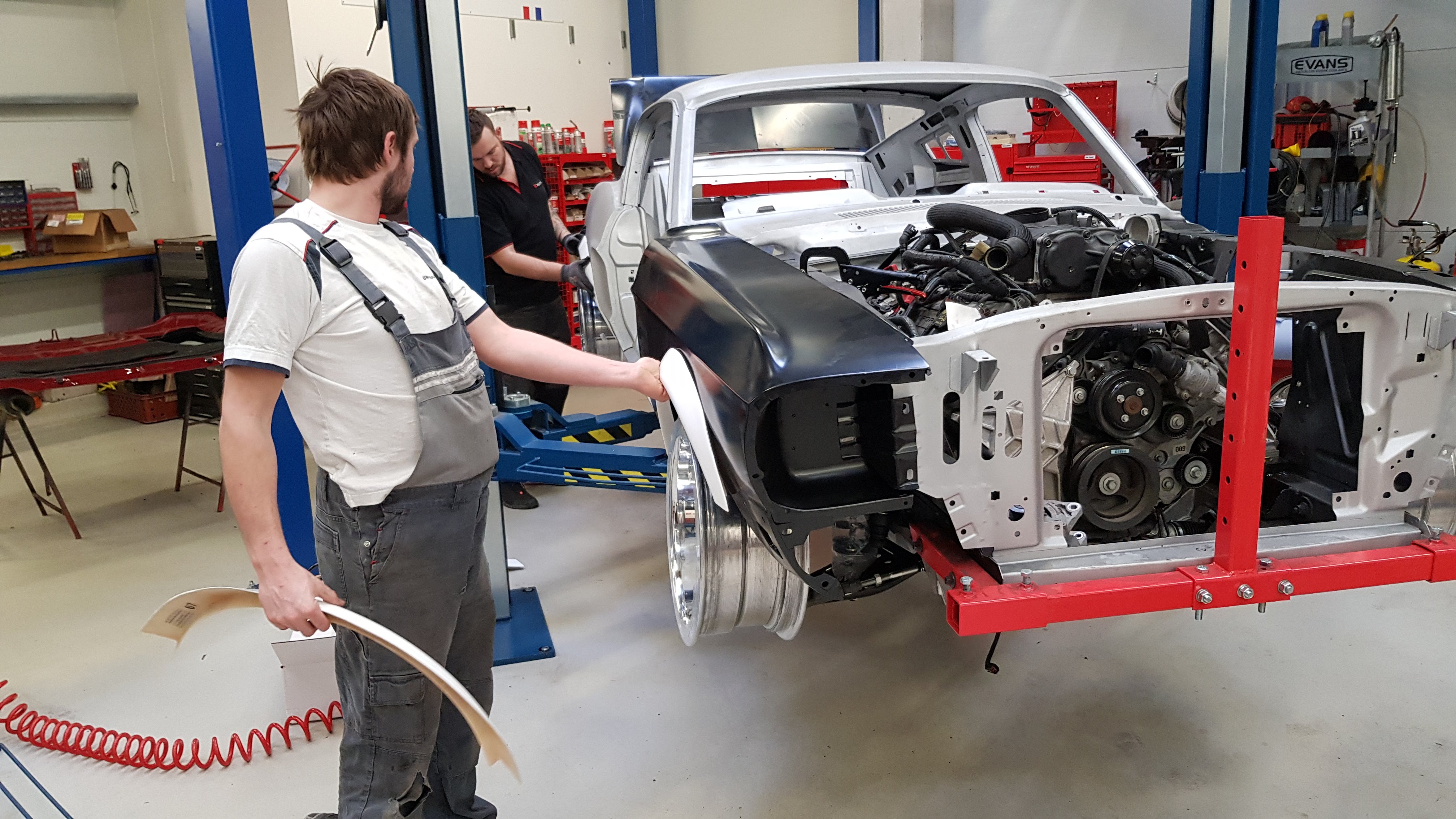

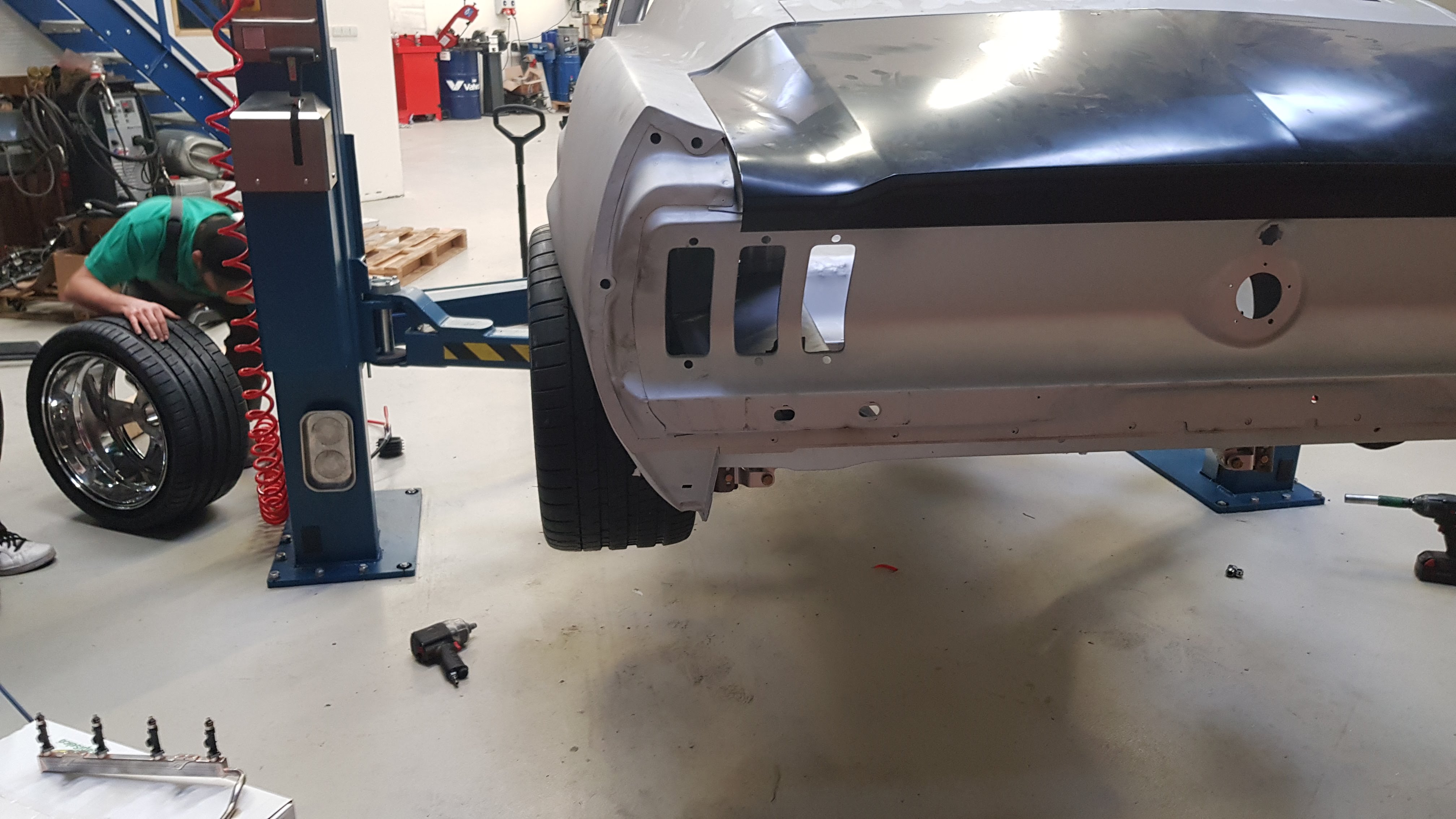

hand made přední lemy blatníků - plech a cín ;) ;) ;)
20180411_162113.jpg [ 1.26 MiB | Zobrazeno 31817 krát ]

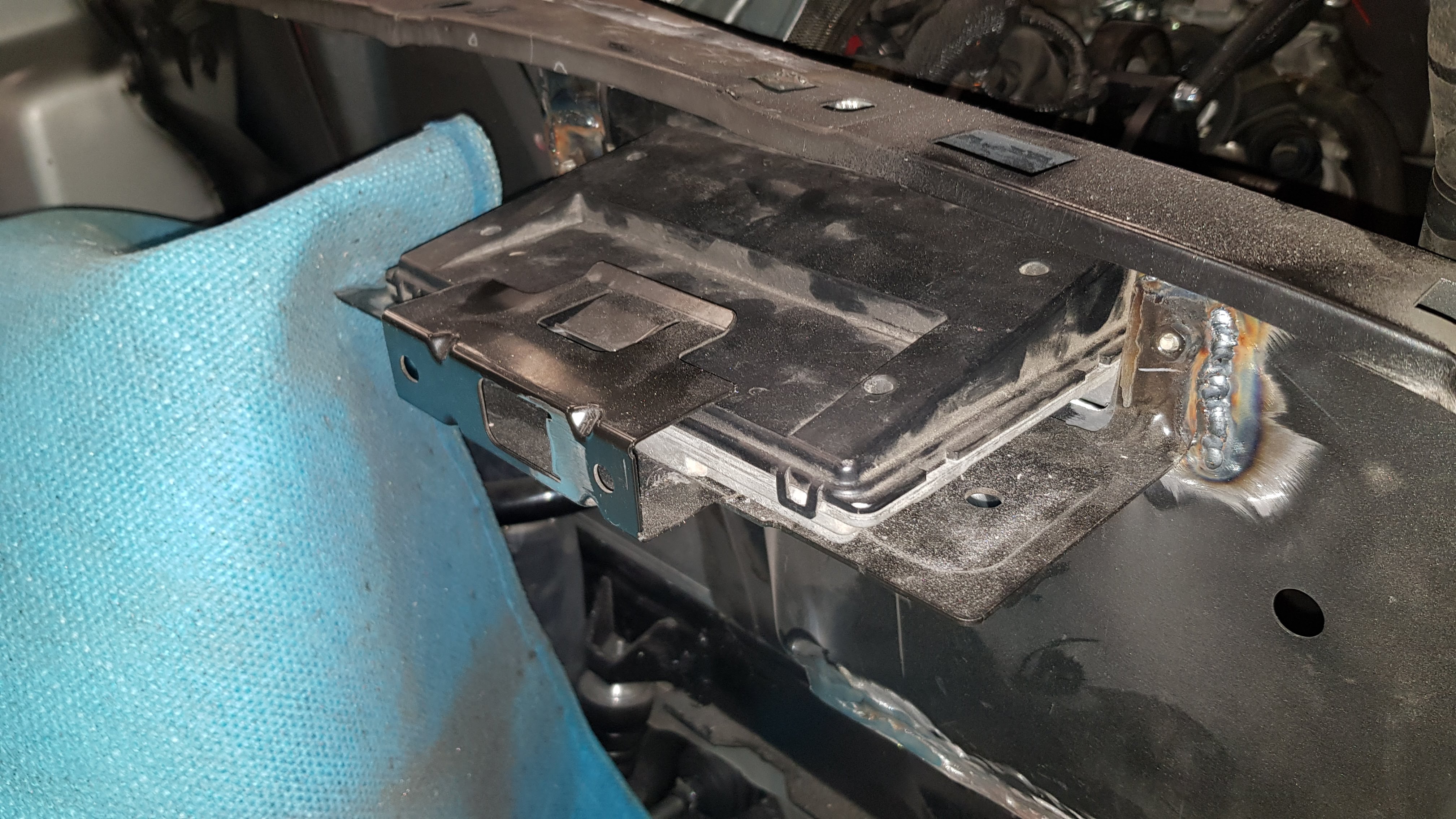

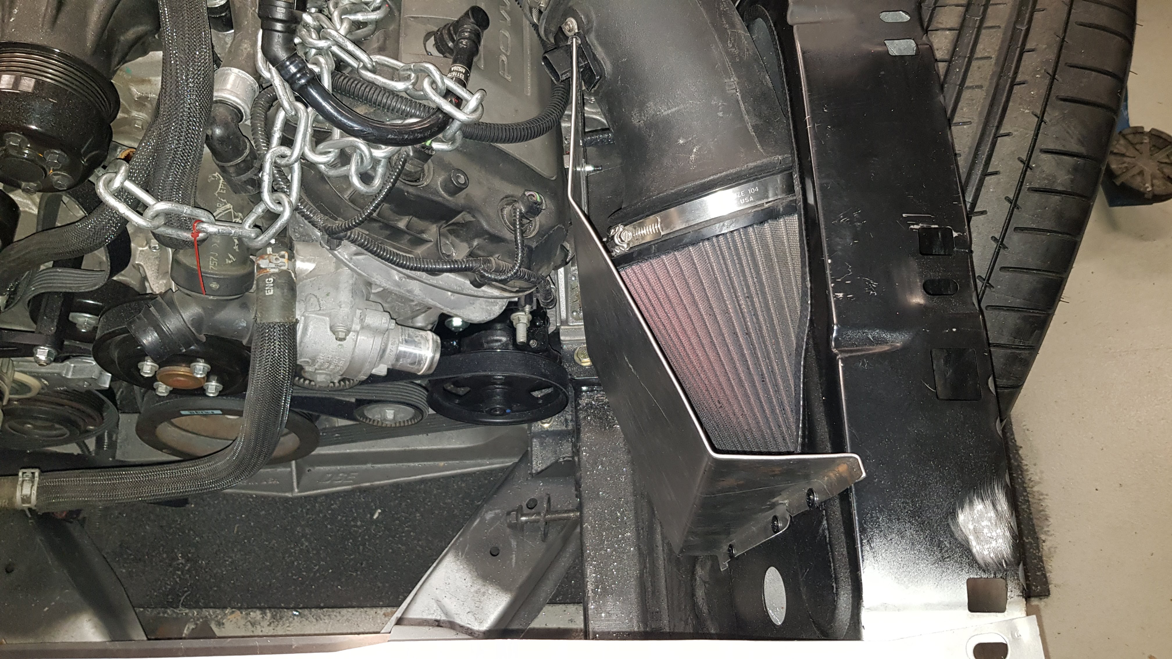

řídící jednotka PCM motoru má svoje místo a ordinální sní Roush včetně nádechu z mřížky masky:
20180319_184703.jpg [ 1.83 MiB | Zobrazeno 31817 krát ]
20180319_184714.jpg [ 1.63 MiB | Zobrazeno 31817 krát ]

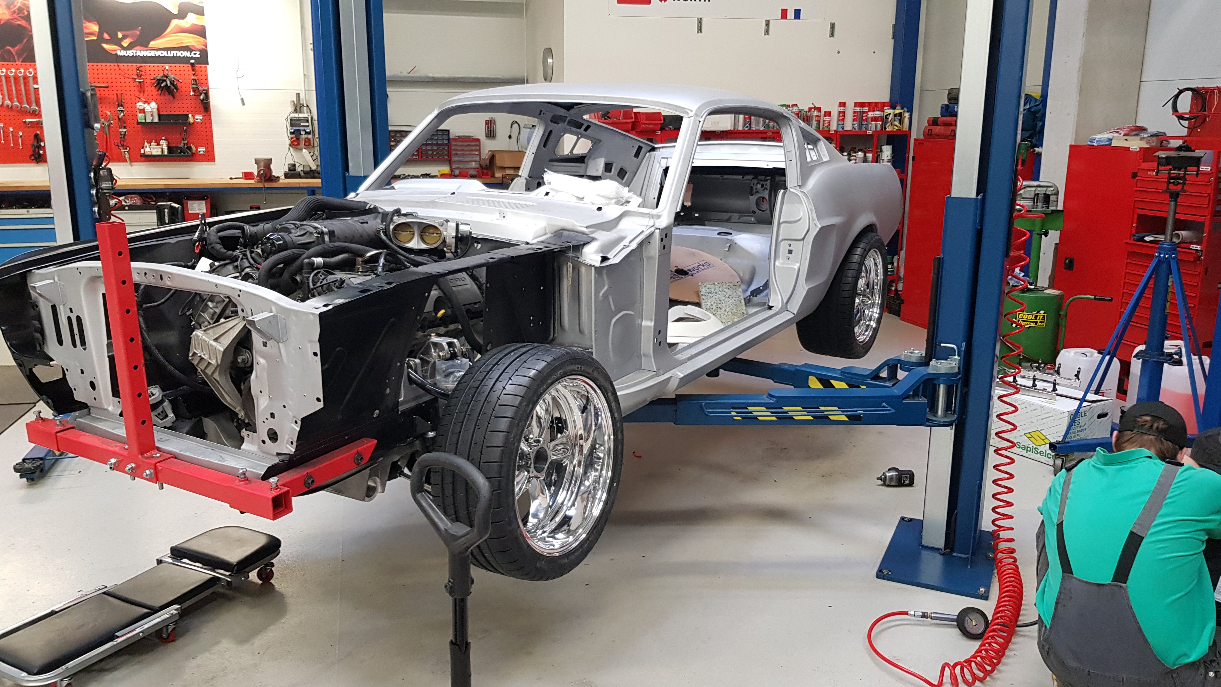

převodovka kardan vše hotové :
20180214_190712.jpg [ 1.33 MiB | Zobrazeno 31817 krát ]
20180215_162057.jpg [ 1.32 MiB | Zobrazeno 31817 krát ]

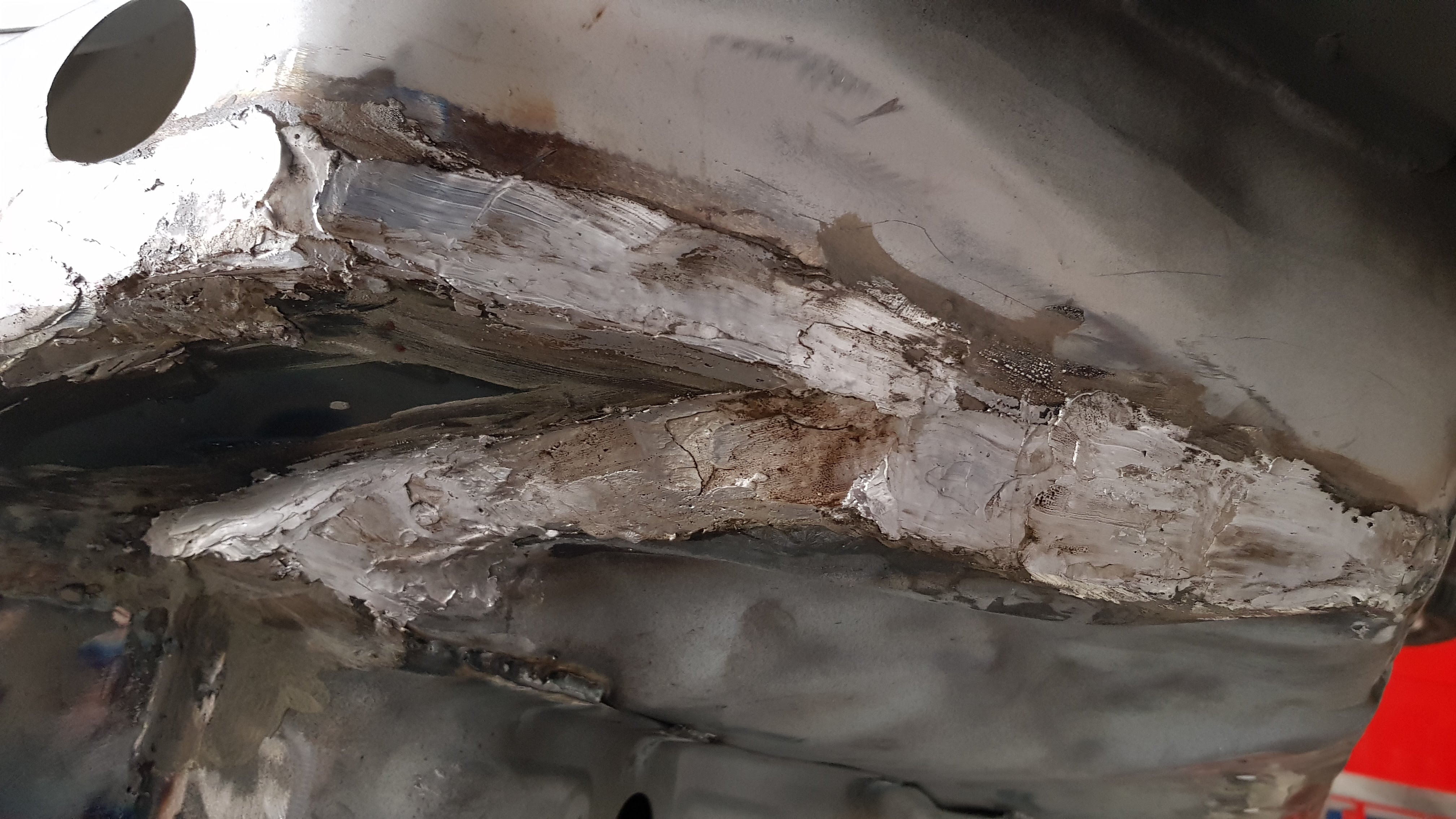

cínování :
20180214_151718.jpg [ 1.3 MiB | Zobrazeno 31817 krát ]

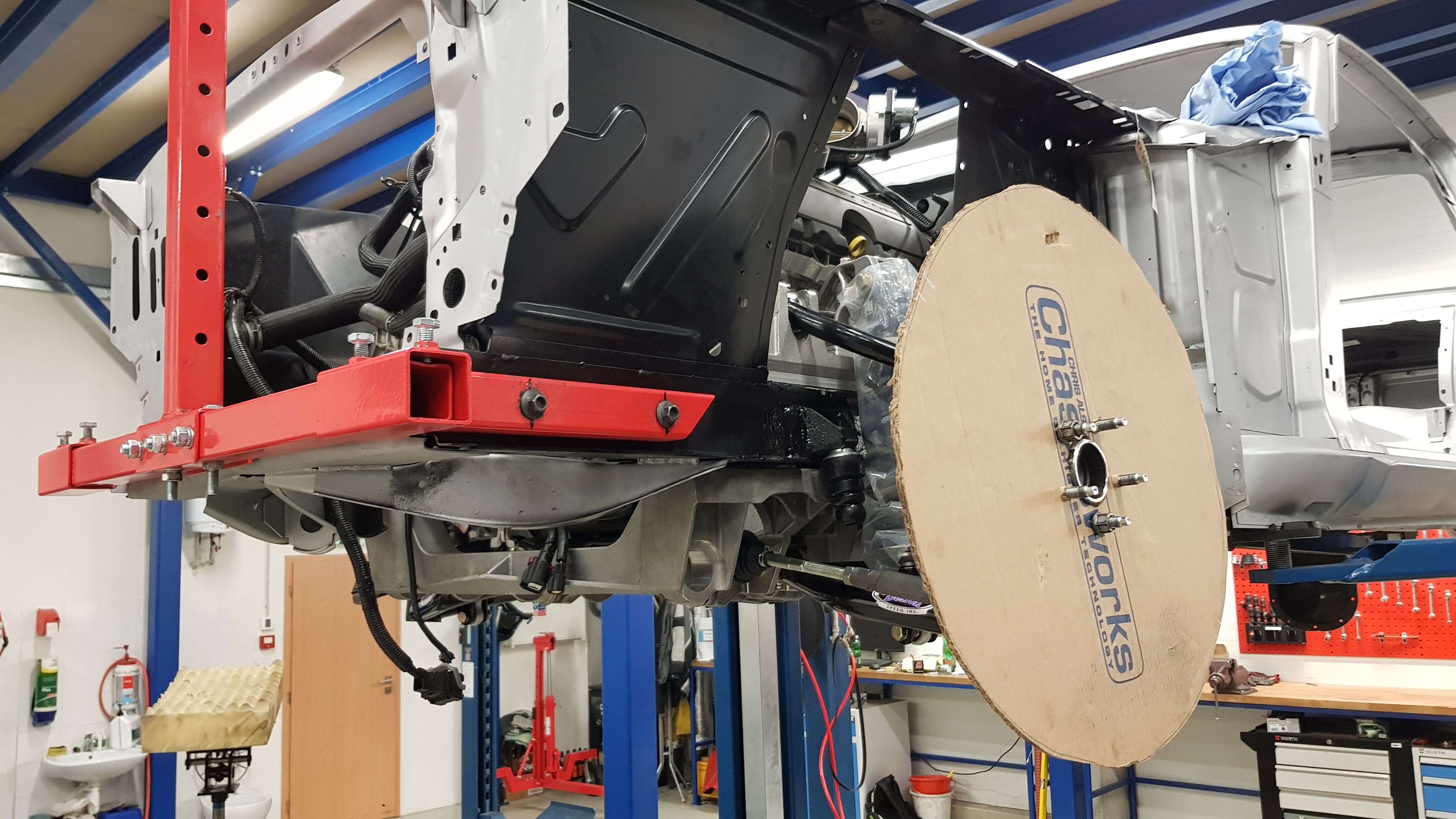

Moc hezká a náročná stavba. Škoda těch svarů, ale chápu že sehnat dobrého svářeče který neodešel za prací do zahraničí je problém :)
PříspěvekNapsal: pon 10. zář 2018 17:52:57
Morris_3nec píše:
svařoval se velmi silný materiál a slabý ;) ;)
