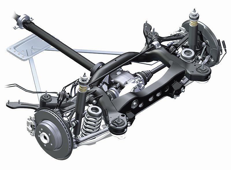

Náprava je velice podobná té co bude mít Mustang 2015 - no spíše konstrukce - tedy IRS. zde:
IRS BMW M3.jpg [ 67.97 KiB | Zobrazeno 32575 krát ]
Pokud je auto co má nějakých 200PS vybaveno IRS - OK - ale běda pokud tam je 400 a nebo dokonce jako u Mustangu 500 ++++++ - to se potom dějí věci a výrobci to vědí.
BMW má celkem slušné problémy s uložením nápravy v karosérii - celá zadní náprava defakto rozmlátí zadní karosérii na hadry - všichni co jezdí s BMW na okruhu celé auto převařují a zesilují a .......
zde se podívejte co se stane když IRS a trochu výkonu a ošizená karosérie - je na to mnoho firem co se tím na BMW živí :lol: :lol: :lol: :lol:
otázka : Chce ještě někdo Mustanga co má 1000PS a IRS :P :P :P
