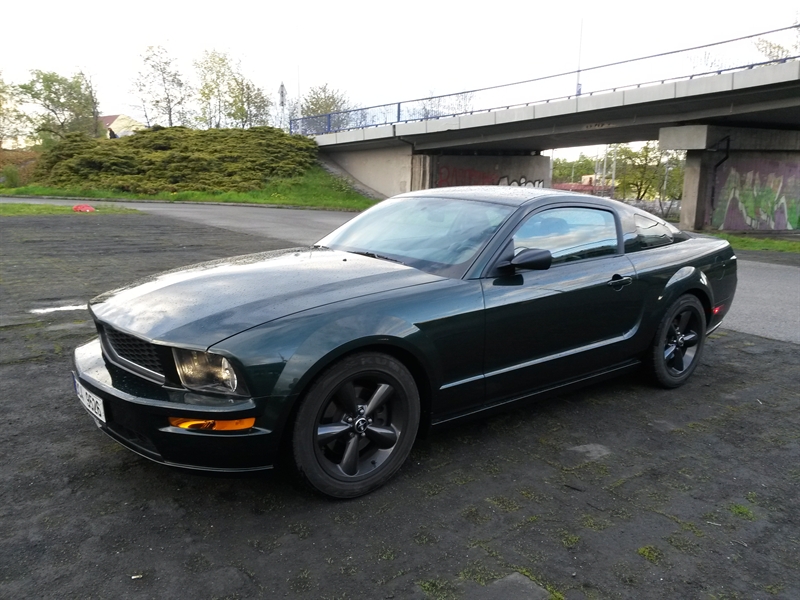

jmenuju se Kuba a jsem z Ostavy. Mustangy obdivuju od mala, je to prostě ikona snad pro každého.
Nedávno po opětovném schlédnutí Bullitova případu během deštivého nedělního odpoledne blesklo mi hlavou
skouknout českou inzerci a tehdy se to stalo, byl tam . . . Nějakou dobu jsem zjišťoval informace o autě, co to ten Bullitt vůbec je,
následoval telefonát, pár mailů, fotky, videa no a bylo vymalováno. Bullitt je doma :)
V 08, dovezen Denkerem, servisován v mustangevolution. Auto má najeto 65tkm, verze premium snad se všema příplatkama.
Na autě je ford racing cold air kit, Steeda přední čepy řízení, Cortex výškově/tuhostně stavitelnej podvozek, Cortex zadní ramena a Wattův přímovod.
S autem jsem za 3 dny najel asi 1200km.
Mínusymechanického rázu které se objevily :
- píská servo. Úniky kolem čerpadla nejsou, vyměním řemen s napínákem. Pokud to nebude řemenem bude se měnit čerpadlo
- po přejetí panelové D1 se docela rozvrzala zadní náprava. Nejspíš uložení zadního stabilizátoru, jinak tam krom horních uložení pružin nemá co vrzat. Takže budu schánět uložení, ideálně polyurethan
- při vyšší rychlosti se ozývá ložisko, buď v diferáku nebo uložení kadanu.

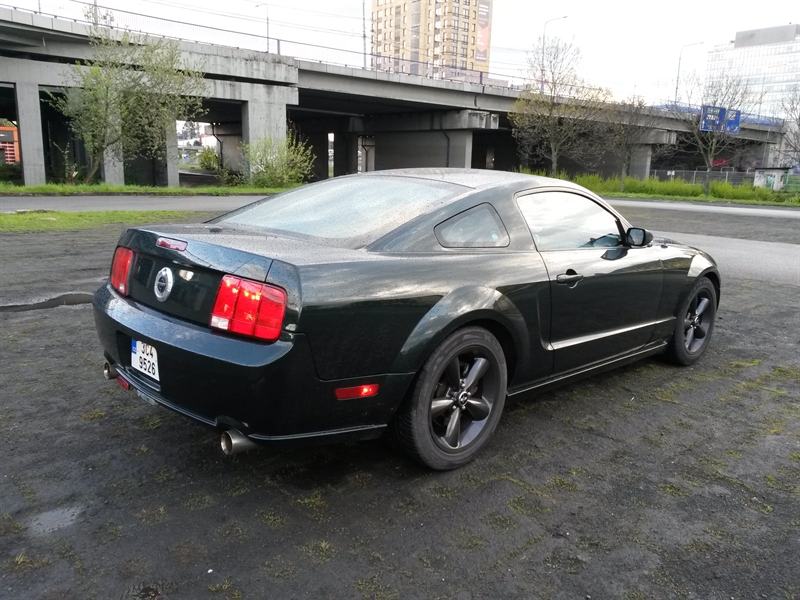

Mínusy exteriér:
- auto bylo "ťuknuté" na pravou stranu a né úplně kvalitně opravené, alespoň já bych si to představoval lépe:)
Odstínový P.Z. blatník. Odstínový a špatně spasovaný P.P. blatník, poškozená přední hrana kapoty. Takže tohle se bude opravovat. To auto si to určitě zaslouží.
Krom těchdle věcí o kterých jsem při koupi samozřejmě věděl (krom rozvrzané nápravy) jsem z auta nadšený a žádné další závady jsem nenašel ( zatím ).
Děkuji za přečtení, jsem velmi rád že mohu "patřit" do téhle komunity a věřím že plnokrevník bude dělat jen a jen radost :)
Samozemě ocením tip kde/přez koho schánět díly/oleje-filtry atd, do MustangEvo se mi bohužel přez celou ČR jezdit nechce i když bych rád.
