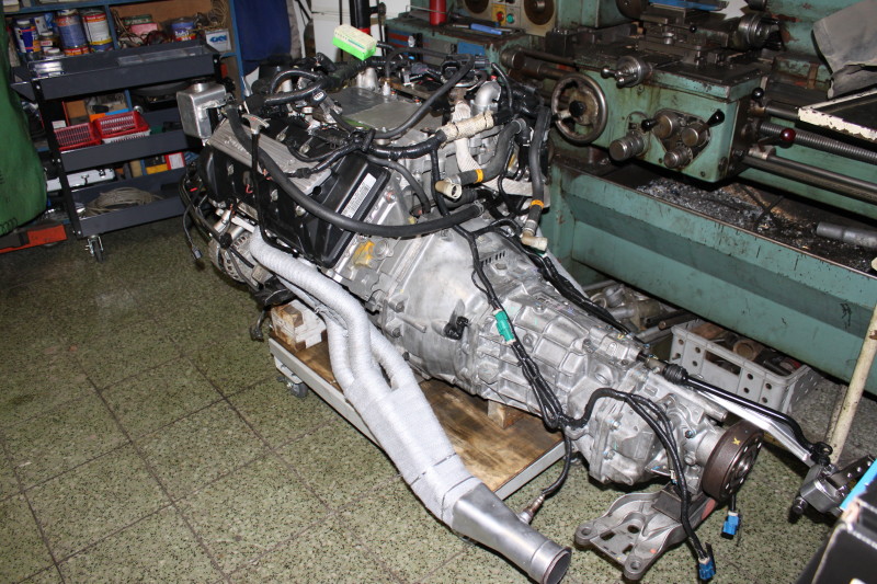

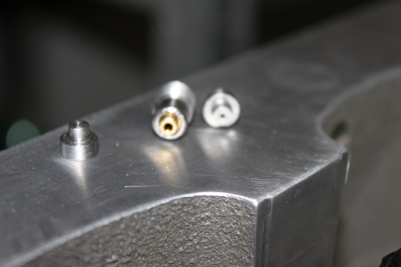

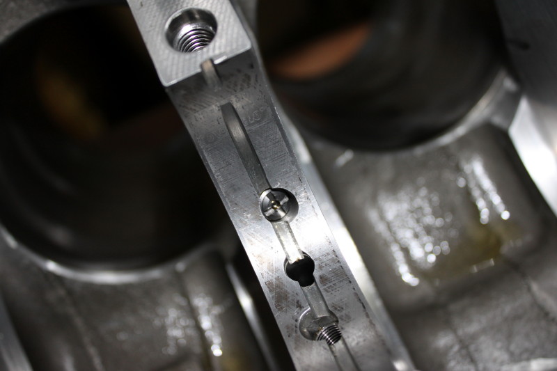

ano vím co je to řídit 1000 PS - to co provedl Shelby potažmo Ford s modelem 2013 mám již rok na svém autě ;) ;) ;)
Používám blok z Fordu GT40 Supercar, velké chladiče, vačky Fordu GT40 Supercar a v neposlední řadě chlazení dna pístů olejem jako Ford Gt40 Supercar.
Bez chalzení dna pístů olejem nelze provozovat 1000 PS :!: :!:

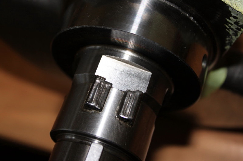

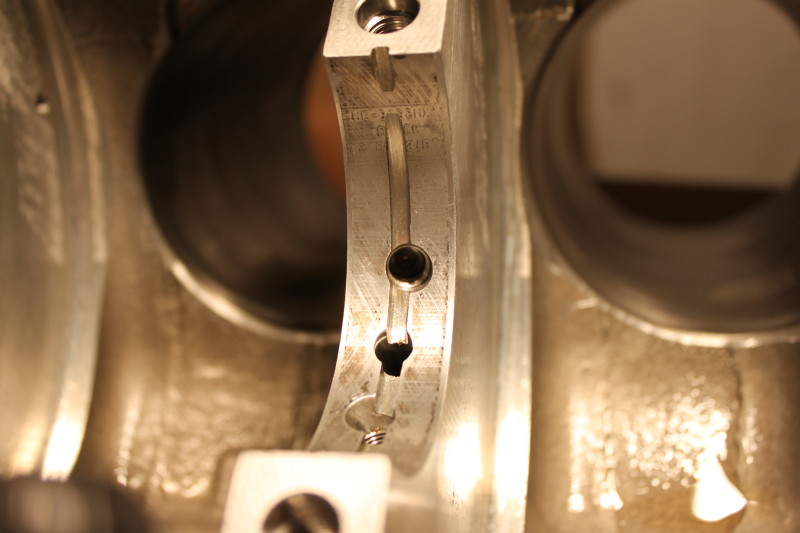

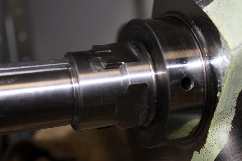

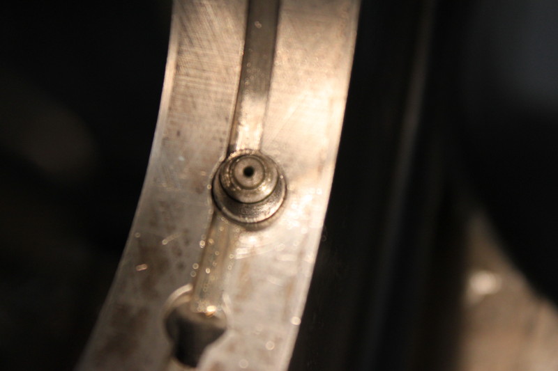

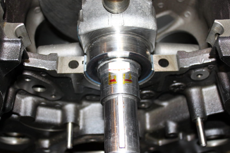

Až mi zbude trochu času udělám velké vlÁkno ohledně celé přestavby. Jen pro informaci je nutné zcela přepracovat olejové hospodářství , neboť sériová pumpa nestíhá výkonem zásobovat 8 trysek ostřikujícíh dna pístů - a tak jsem vymyslel české řešení :
úprava klikového hřídele na montáž olejovbé čerpadla z 2012 GT 5,0 (5.0 má totiž jich ostřik pístů olejem). Dále trysky ostřikující dna bylo nutno zmenšit na jiný průměr , neboť Ford GT má každou o průměru 1,6 mm.
Kliku bylo nutné laseren navařit, 2x opracovat, upravit rozvody a nakonec vyvážit.
PÁR OBRÁZKŮ PRO LABUŽNÍKY:
IMG_0001.jpg [ 74.44 KiB | Zobrazeno 23804 krát ]
IMG_0001_1.jpg [ 109.51 KiB | Zobrazeno 23804 krát ]
IMG_0001_2.jpg [ 72.66 KiB | Zobrazeno 23804 krát ]
IMG_0002_2.jpg [ 79.28 KiB | Zobrazeno 23804 krát ]
IMG_0002_3.jpg [ 80.41 KiB | Zobrazeno 23804 krát ]
IMG_0005.jpg [ 78.67 KiB | Zobrazeno 23804 krát ]
IMG_0006.jpg [ 59.88 KiB | Zobrazeno 23804 krát ]
IMG_0009.jpg [ 65.99 KiB | Zobrazeno 23804 krát ]
IMG_0002_4.jpg [ 193.72 KiB | Zobrazeno 23804 krát ]
jinak mám již změřeno 1200 PS , ale až bude trochu více času udělám nový tread.
