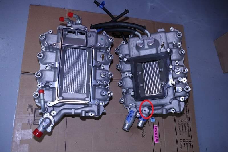

Zdravím vás. Potrebujem radu. Montujeme Kompresor roush 1.9l Vmp upgrade od m90. Spozorovali sme dva rozdielne intercoolery. Jeden má dva velke otvory pre hadice vpredu a druhý jednu. Mi mame stymy dvoma. Foto prikladám. Otázka znie. Aký je rozdiel medzi intercoolermi a kam tie hadice idú a napájaju sa. Mysleli sme si že sa to líši ročníkmi 05-07 a 08-09 ale nieje to tak. Ďakujem za všetky odpovede.

Hele kámo včera jsme to řešili po fcb a tak tu raději zde přikládám detailní návod .
Pokud to podle tohoto návodu nedáš tak to vůbec ani nedělej.
Navíc pokud máš jen kousky a ne celou sadu (myslím že to máš od Tomáše) tak to bude hoooděn těžké :!: :!:
