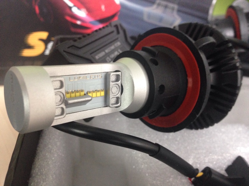

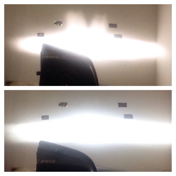

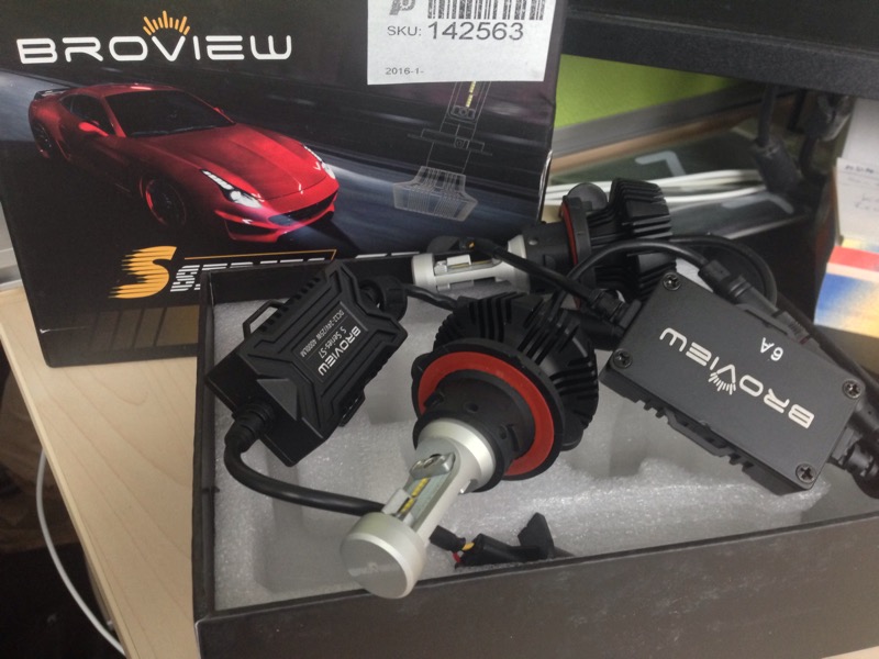

Testuju LED žárovky do hlavních světel. Pattern na zdi vypadá být OK ;)
Snad to bude OK i v autě.
Potkávačky: (horní jsou halogeny, dolní LED)
IMG_4336.JPG [ 59.6 KiB | Zobrazeno 47164 krát ]
Dálkové:
IMG_4337.JPG [ 56.74 KiB | Zobrazeno 47164 krát ]
IMG_4334.JPG [ 115.83 KiB | Zobrazeno 47164 krát ]
IMG_4335.JPG [ 112.99 KiB | Zobrazeno 47164 krát ]
