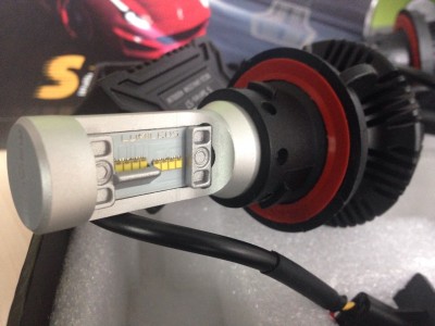

Jednou z těch výjimek jsou světla které používají nejnovější Philips Luxeon ZES chip, kterej dokáže vyprodukovat hezkých 4000lm na žárovku bez použití aktivního chlazení. Zároveň rozměry chipu umožňují nasadit je v žárovce tak aby byl pattern světla totožnej s halogen světly.

A teda objednávám přesně tydle:
https://www.amazon.com/BROVIEW-9008-Headlight-Bulbs-Conversion/dp/B01BF6EETA

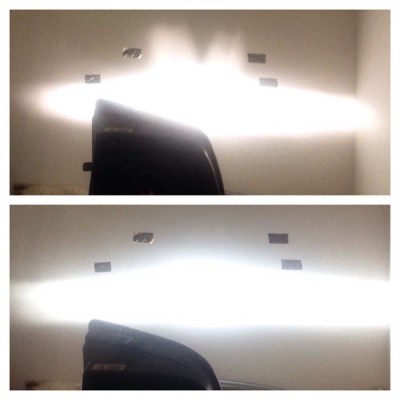

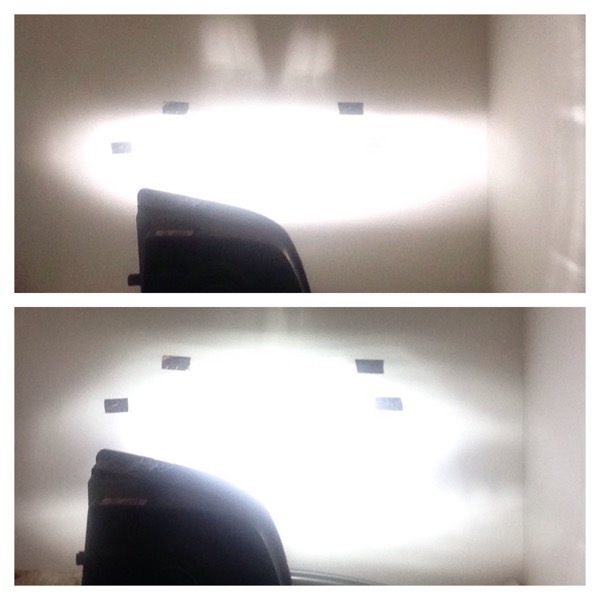

Testuju LED žárovky do hlavních světel. Pattern na zdi vypadá být OK ;)
Snad to bude OK i v autě.
Potkávačky: (horní jsou halogeny, dolní LED)

Dálkové:
IMG_4337.JPG [ 56.74 KiB | Zobrazeno 48067 krát ]

Moc dobryyy

také si myslím, zkoušíme společně s Balki ;) ;)
Balki díky za typ ;)
