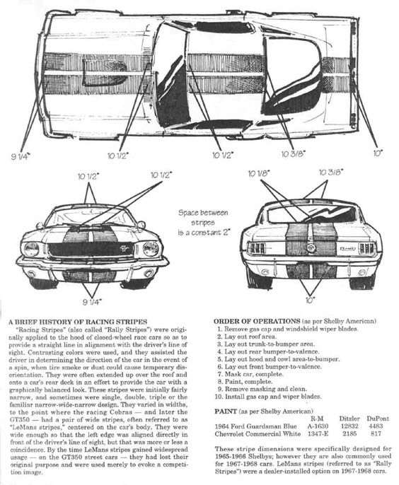

Zdar bejci pořeboval bych rozměry pruhu na bestii šiřku a vzdalenost ot sebe cosy pamatuju mato prej nějaky určeny rozměry.nebo nato srat.a chititse tech nasavaču na kapotě aby vychazely jako by znich.muj plan je dva sylny klasika a pak tenky hnet vedle.jen nevym jesy z obou stran nebo jen zvenkujako zestran .staci otkas nebo neco kde se chitnu.

Tak klasika je 10 palcu a mezera 1 palec. nebo jsou i 8 palcu i 12 ...

Dobra zustanu u puvodniho planu nalakovat.jen budou pruhy bílí ne střibrny byloby to jak pohřebak.a vy teda nekdo přesně na ten muj rok 1967 ten rozmněr esi to je tech 10 palcu pruhy a palec mezera.jo a eště ten rozmněr toho postraniho pruhu jak je vnĕm to gt 500 .sem strašnej traget ja vym neumim anglicky a futse natom netu hrabu jak v hnoji a nic

Dej hledat do googlu mezi obrazky tento text: "1967 mustang stripe dimensions"
najde ti to presne rozmery jak hlavnich tak postrannich pruhu.

Balki jako vždy super ;) ;)
pro jistotu ještě odkaz : https://www.google.cz/search?q=1967+mus ... 71#imgrc=_
a foto
