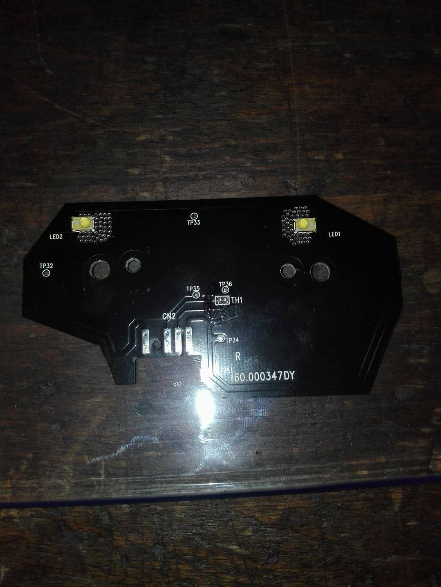

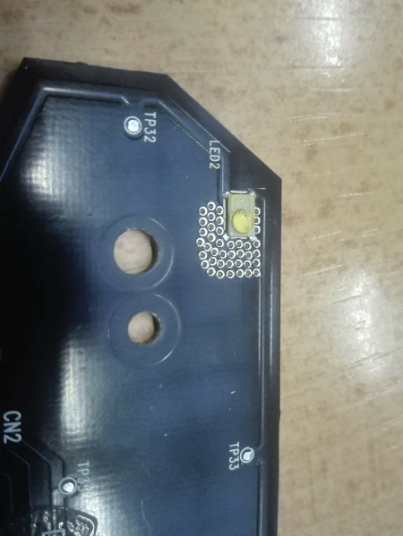

Koupím poškozené xenonové světlo s LED denním svícením na Mustang 2014. Potřebuji ze světla jen tu desku s LED. Já ji mám ko. A nebo znáte někoho kdo ji dokáže dat dohromady. Údajně je vyskratovana.

Tak dohromady se da dat ledas co, pokud ti neni lito toho casu :D
Je na te desce i nejaka elektronika mimo tech LED a toho kondiku? Prijde mi, ze jsi vyfotil jen jednu stranu.
Pokud tam neni dalsi elektronika, na 90% budou propalene LED. Muzes to vyzkouset i s nejobycejnejsim merakem, ktery detekuje zkrat (pipak).
Vetsinou staci koupit stejne LED (problem je najit stejne) a preletovat. Podle te desky bych rekl, ze tam dali levnejsi/slabsi LED a snazi se to kompenzovat chlazenim na tom tistaku prokovama, ktere asi neni uplne idealni.
