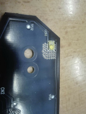

Koupím poškozené xenonové světlo s LED denním svícením na Mustang 2014. Potřebuji ze světla jen tu desku s LED. Já ji mám ko. A nebo znáte někoho kdo ji dokáže dat dohromady. Údajně je vyskratovana.
2018-07-11 21.46.05.png [ 273.86 KiB | Zobrazeno 18048 krát ]
2018-07-11 21.45.39.png [ 331.01 KiB | Zobrazeno 18048 krát ]

Tak dohromady se da dat ledas co, pokud ti neni lito toho casu :D
Je na te desce i nejaka elektronika mimo tech LED a toho kondiku? Prijde mi, ze jsi vyfotil jen jednu stranu.
Pokud tam neni dalsi elektronika, na 90% budou propalene LED. Muzes to vyzkouset i s nejobycejnejsim merakem, ktery detekuje zkrat (pipak).
Vetsinou staci koupit stejne LED (problem je najit stejne) a preletovat. Podle te desky bych rekl, ze tam dali levnejsi/slabsi LED a snazi se to kompenzovat chlazenim na tom tistaku prokovama, ktere asi neni uplne idealni.
