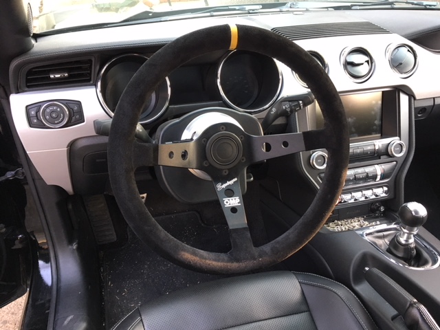

Zdravím vás!

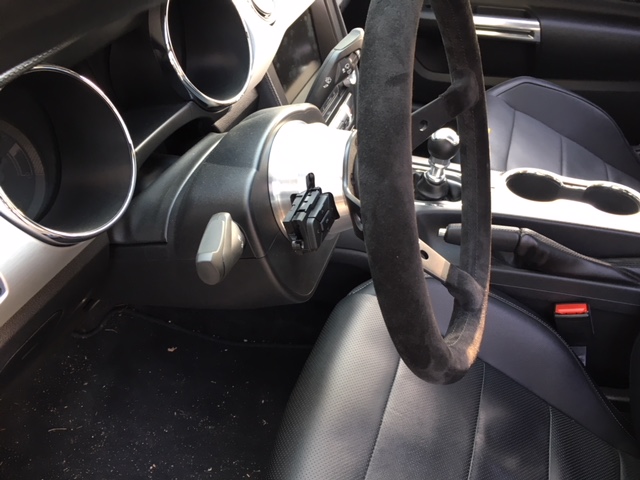

uvažoval někdo nad jiným volantem? a nenašli jste funkční nábu? jediná nába, co lze sehnat však způsobí nefunkčnost všech tlačítek na volantu - a hlavně palubního počítače, bez kterého nelze ovládat auto, vracení blinkrů, a taky ESP... my jsme to vyřešili!
Lehká nába, která zachová funkčnost ESP, blinkrů a dokonce i funkčnost palubního počítače!
Lze ji mít v jakékoliv barvě či v této duralové přiznané barvě, jako mám já.
Montáž zabere max 1 hodinu a hlavně VŠE JDE KDYKOLIV A JEDNODUŠE VRÁTIT ZPĚT NA ORIGINÁLNÍ VOLANT ... kupř. při prodeji auta. Při výměně nedochází k žádném nevratným změnám původního stavu.
Cena 7.000,- Kč.
Tento set, co vidíte na mém autě je i o 1.850 g lehčí.

předpokládám , že důvod byla úspora hmotnosti že :?: :?: :?:
jinak jak jste vyřešili AIRBAG a kontrolku - mimo jiné to bude mít vliv i na bezpečnost :?: :?:

Pointa vymeny byl puvodni volant pro me s velkym prumerem, za nimz jsem si pripadal jako za kormidlem zaocenskeho parniku ... a taky nemam rad hromadu nepotrebnych tlacitek na volantu. Po vymene rozhodne lepsi feeling!
Uspora hmotnosti sice je, na ukor deletu airbagu, ale pro me je dulezity pocit za volantem... jinak airbag - kontrolka nesviti, a ostatni funguji. Stacily 2 odpory. Klasika.

No a nevypada to lip nez origo volant??

Tlacitka palubniho pocitace jsou pristupna uplne v pohode, zastrcene (castecne) je pouze tlacitko vpravo, protoze to neni u mustangu treba, misto nej je vzdy tlacitko “OK” ... ale i tak prave tlacitko pouzit lze a funguje...
Jinak naba volantu je delana tak, aby z ni necouhaly draty a neprovokovalo to jak rakouske policisty, tak i na stk, ale z STK strach nemam, a pokud by byl problem, volant lze behem chvilky vymenit za seriovy.
