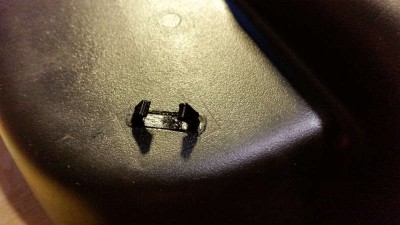

1) Takze jsem odrizl zbytky "hacku" a trochu zbrousil hrany. Na te fotce to neni uplne nejposlednejsi "verze", ale asi kazdy chape. Jde o to to pekne obrousit a zahladit.

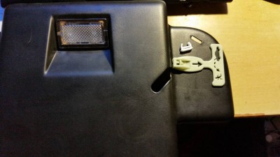

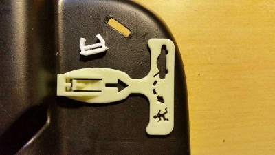

2) Vytisknout 3D model. Bohuzel tu nemuzu sdilet soubor primo, takze jsem ho nahral na https://drive.google.com/drive/folders/1FsuCXIyO8RuTJ4vaAg6bsGFw2dT1mMKK?usp=sharing. Pro testovani jsem pouzil PLA, ale kvuli jeho krehkosti a relativne nizke teplote tani jsem finalni vytvor vytiskl na cernem PET-G. Celkove by PET-G melo byt flexibilnejsi a vydrzet vyssi teploty. ABS je taky moznost, ale vzhledem k tomu ze se blbe tiskne, tak jsem to ani nezkousel.
3) Zabrousit hrany, pripadne jeste vyhladit, proste si s tim trochu pohrat

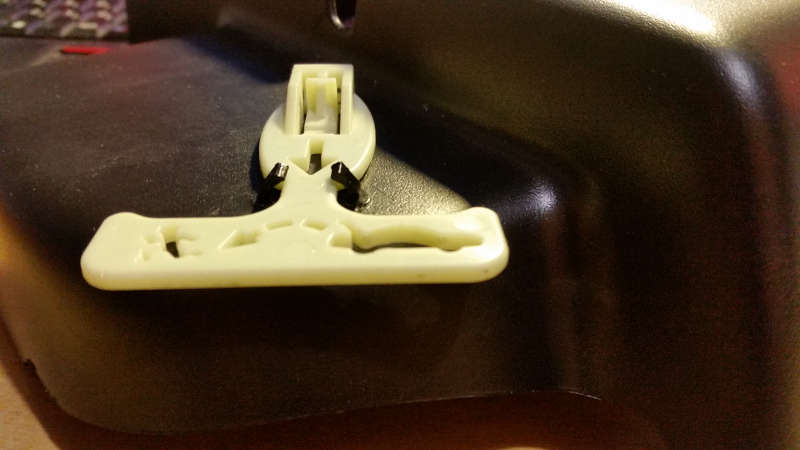

4) Nacvaknout a hura na sraz :)
Obecne nejsem zastancem bastleni si dilu doma na kolene, ale zrovna tady mi ten po domacku upraveny dil vydrzel vice jak original.
Poznámka: Bod 3 - finalni podoba
2020.07.30_20.42.21_small.jpg [ 33.36 KiB | Zobrazeno 36517 krát ]
Poznámka: Bod 3 - hacek samotny
2020.07.30_20.42.54_small.jpg [ 45.3 KiB | Zobrazeno 36517 krát ]
Poznámka: Bod 1 - celkovy pohled
2020.07.27_20.19.43_small.jpg [ 44.39 KiB | Zobrazeno 36517 krát ]
Poznámka: Bod 1
2020.07.27_20.19.30_small.jpg [ 41.92 KiB | Zobrazeno 36517 krát ]
