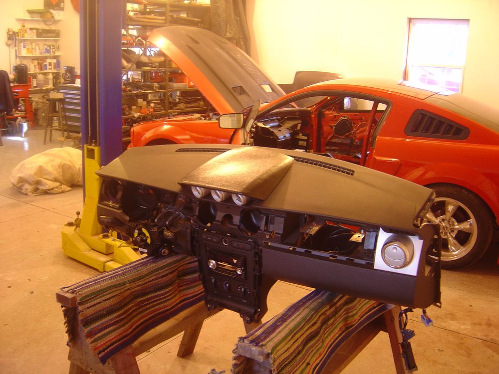

a až to vyndáš aby jsi se nelekl :P :P
palubka.jpg [ 127.35 KiB | Zobrazeno 44639 krát ]
