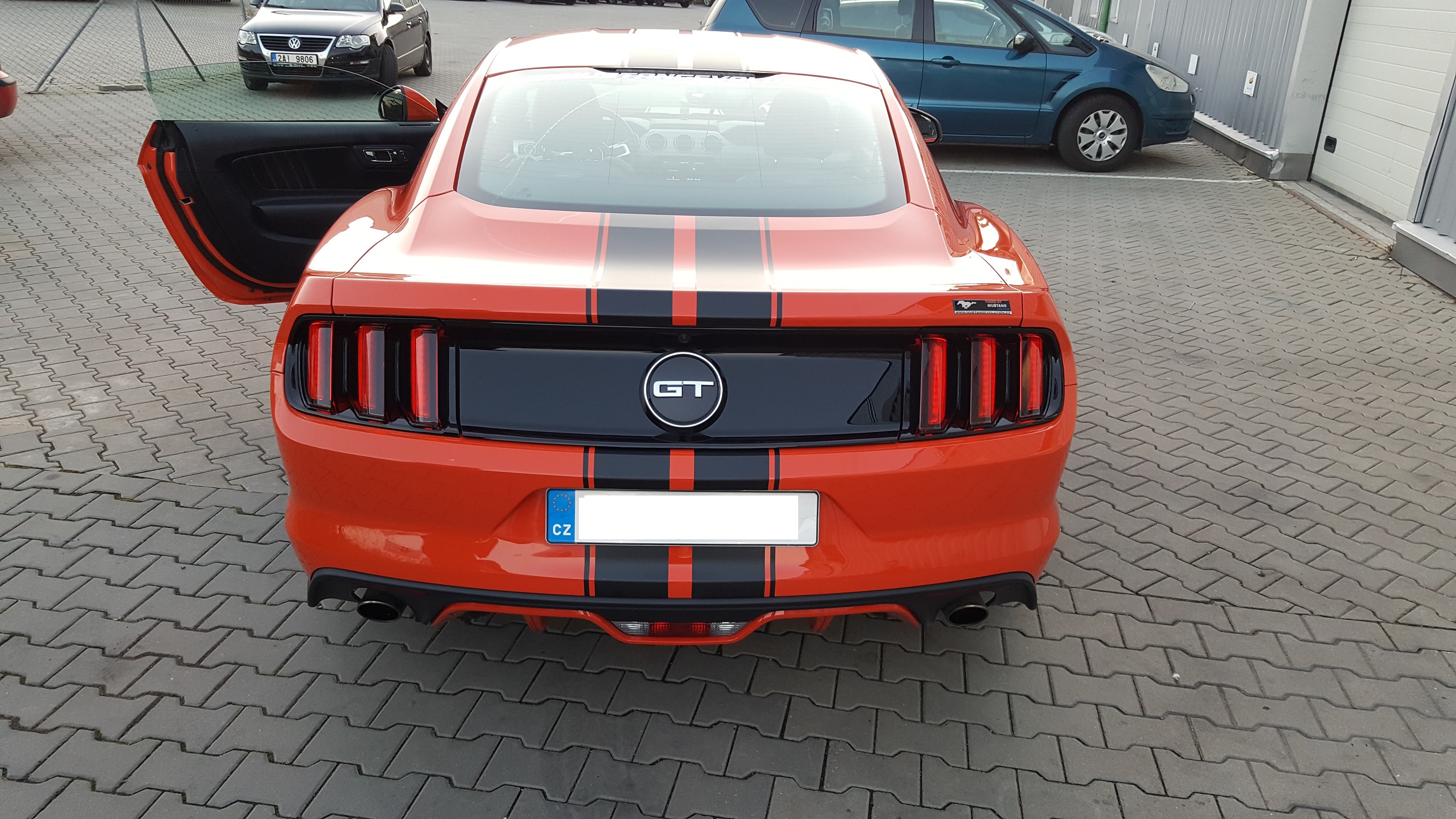

2016 ME 500RSC
Ahoj a zdravíme,
právě probíhá vývoj naší další verze ME 500RSC
bude to lehkonohá 500 PS okruhová a zároveň silniční - tedy dobrý kompromisní verze vše pro legislativu a SPZ ;) ;)
barva jak jinak než Competition orange :lol: :lol: :lol:

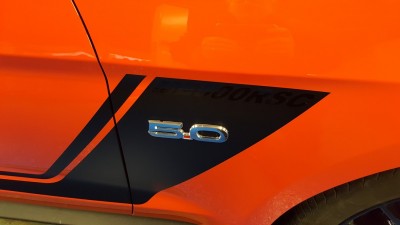

ME 500RSC 5.jpg [ 242.14 KiB | Zobrazeno 170067 krát ]
cesta do naší kliniky v zrcátku Hlaďour ;) ;)
cesta do ME.jpg [ 226.16 KiB | Zobrazeno 170482 krát ]

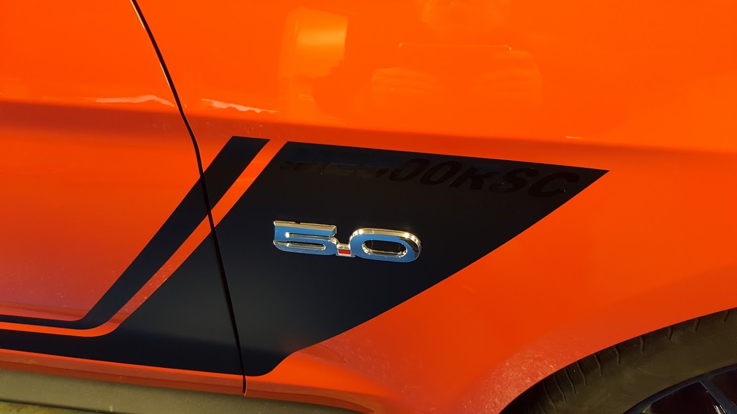

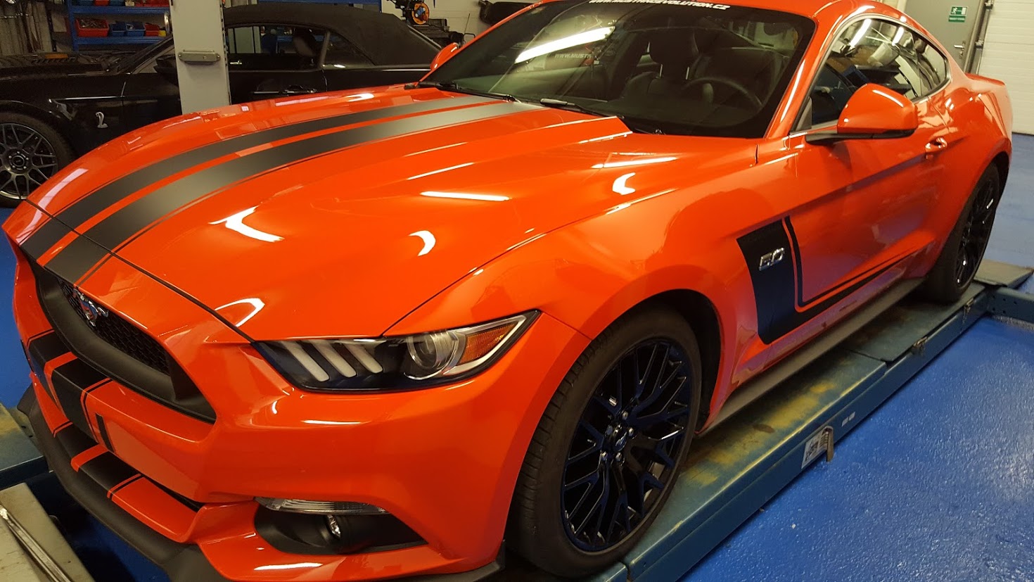

vše již běží
ME 500RSC 1.jpg [ 294.6 KiB | Zobrazeno 170458 krát ]
ME 500RSC 3.jpg [ 87.21 KiB | Zobrazeno 170458 krát ]
ME 500RSC 5.jpg [ 242.14 KiB | Zobrazeno 170458 krát ]

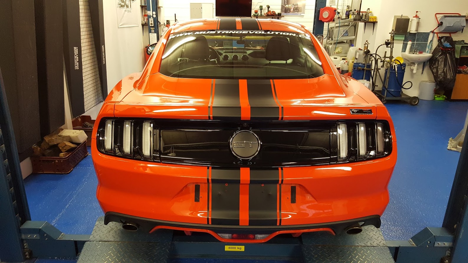

PříspěvekNapsal: pát 18. bře 2016 17:43:56

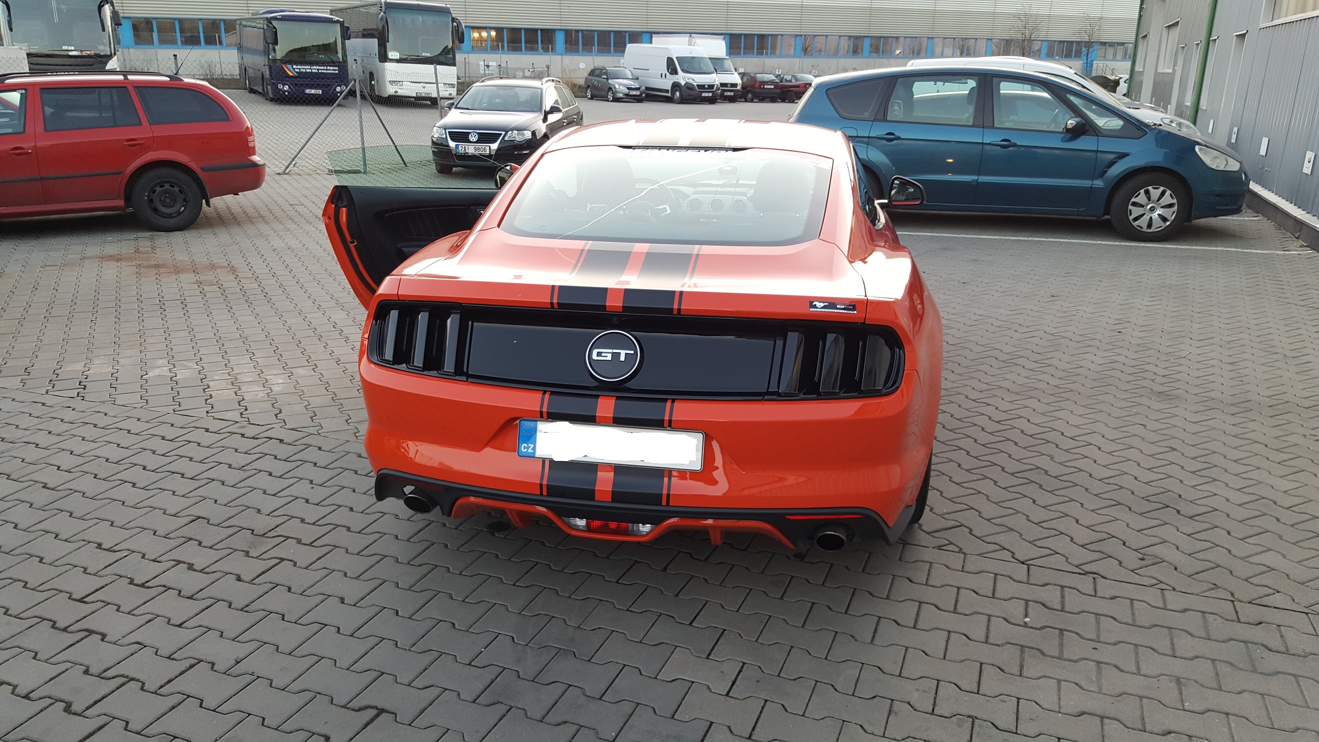

zadní světla :lol: :lol: to bude zase a co technická ;) ;)
ME500RSC 2.jpg [ 1.2 MiB | Zobrazeno 170400 krát ]
ME500RSC 3.jpg [ 1.19 MiB | Zobrazeno 170400 krát ]

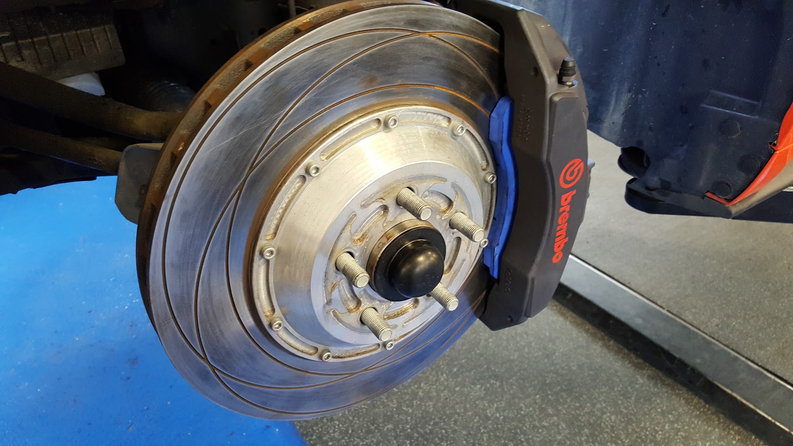

 Předmět příspěvku: Re: 2016 ME 500RSC
PříspěvekNapsal: čtv 31. bře 2016 22:49:46
jde to nějak pomalu ale již se hromadí a montuje hardware ;) ;)
plovoucí dvoudílné kotouče a brzdové destičky Made in Japan - profi RACE :!: :!:
endles.jpg [ 239.4 KiB | Zobrazeno 149503 krát ]

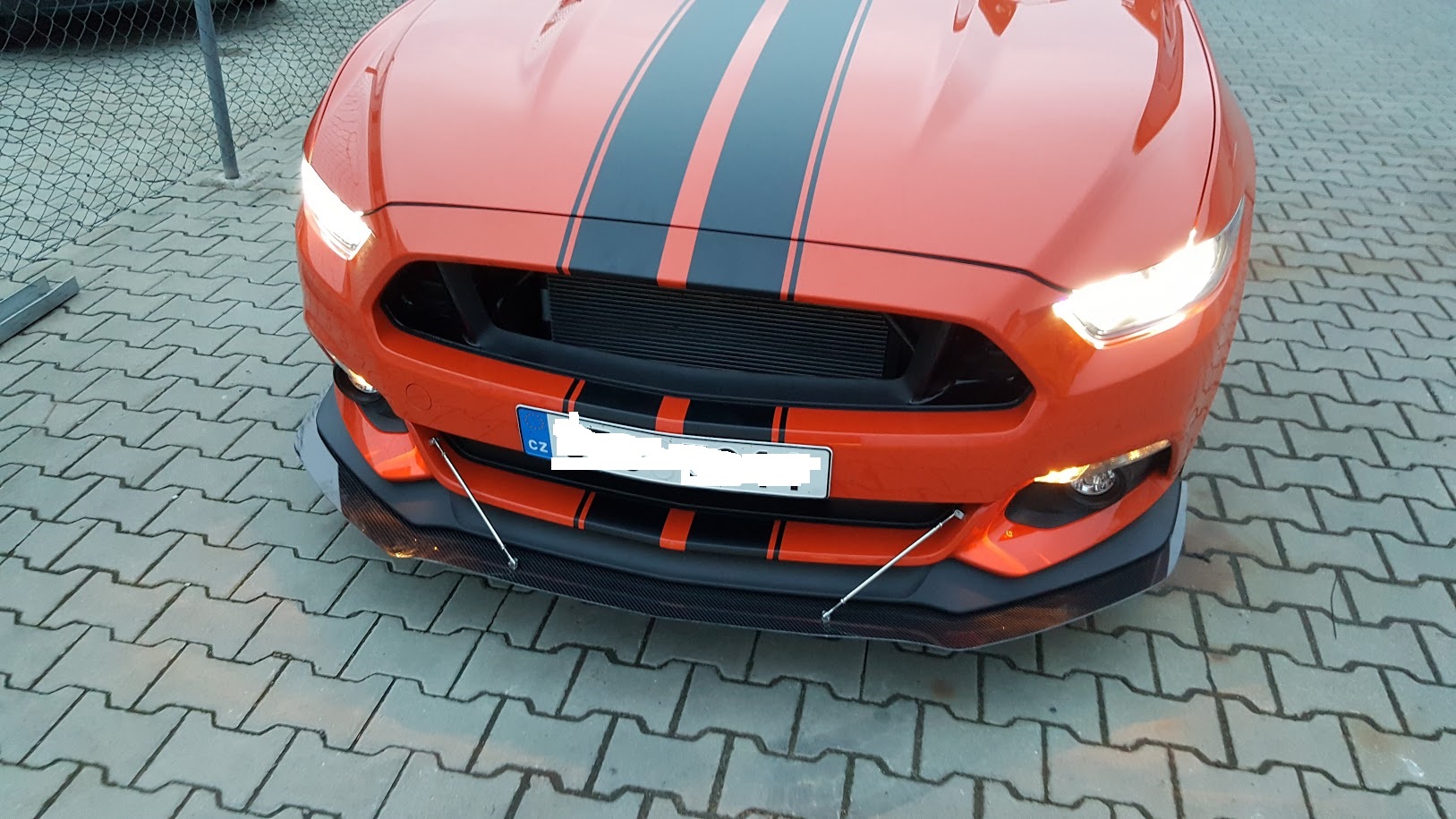

přední splitr a mřížka :
maska splitr.jpg [ 392.33 KiB | Zobrazeno 149503 krát ]

PříspěvekNapsal: ned 03. dub 2016 20:03:41
nejenom barva ale první test dopadl na 1AA - brzdy totální nářez a chlazení také ok.
stav auta na videu je:
1. plovoucí kotouče
2. speciální brzdové destičky
3. splitr
4. maska a studené sání
5. program ME
jinak vše a to včetně pneu série :!: :!: :!: :!: :!:
