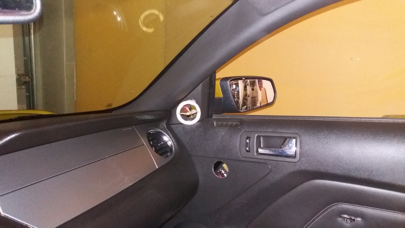

Zdravím Vás,
mustang byl od malička můj sen, a před cirka dvěmi lety jsem se rozhodl pro uskutečnění. Pořídil jsem si zlaté GT v úpravě ROUSH. Mé první přesvědčení v tom, že na auto nesáhnu a zůstane tak jak je zkončilo tak rychle jak začalo :-) . Od nerezových svodů , ROUSH podvozek, po větší sací klapku, studené sání, nová kapota s funkčním nasáváním vzduchu, jiná kola, úprava řídící jednotky skrze SCT přes ME až po úpravu interiéru a zvláště ozvučení. Právě úprava muziky je můj koníček od dob, kdy jsem sedl za volant a neměl jsem auto u kterého bych aspoň reproduktor nevyměnil. Rád bych se s Vámi podělil o mou úpravu. ( zatím nedokončenou )

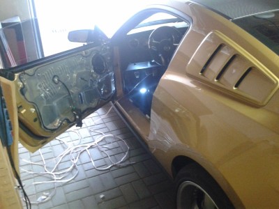

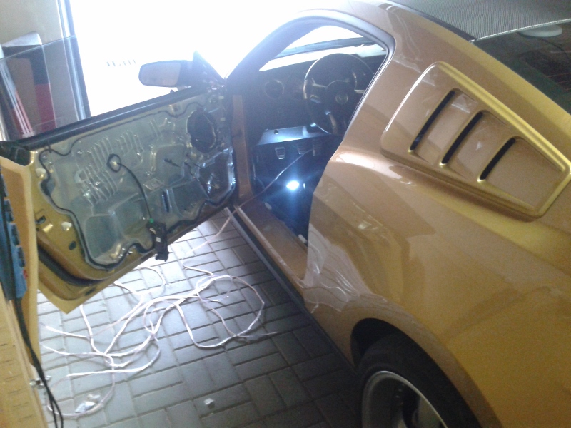

pár fotek . . .
20141010_160457 (800x600).jpg [ 146.54 KiB | Zobrazeno 46931 krát ]
20141021_173307 (800x600).jpg [ 123.27 KiB | Zobrazeno 46931 krát ]
20141026_155309 (800x600).jpg [ 125.67 KiB | Zobrazeno 46931 krát ]
20141009_174149 (800x600).jpg [ 258.8 KiB | Zobrazeno 46940 krát ]
20140727_120424 (800x600).jpg [ 244.28 KiB | Zobrazeno 46940 krát ]
20140711_161411 (800x600).jpg [ 279.67 KiB | Zobrazeno 46940 krát ]
20140709_201635 (800x600).jpg [ 321.03 KiB | Zobrazeno 46940 krát ]
20140709_164314 (800x600).jpg [ 247.74 KiB | Zobrazeno 46940 krát ]
20140708_194154 (800x600).jpg [ 209.81 KiB | Zobrazeno 46940 krát ]
20140705_194655 (800x600).jpg [ 317.43 KiB | Zobrazeno 46940 krát ]
20140702_211313 (800x600).jpg [ 277.47 KiB | Zobrazeno 46940 krát ]
20140629_144309 (800x600).jpg [ 253.89 KiB | Zobrazeno 46940 krát ]
20140629_104143 (800x600).jpg [ 312.04 KiB | Zobrazeno 46940 krát ]
20140628_161258 (800x600).jpg [ 267.97 KiB | Zobrazeno 46940 krát ]
20140626_181857 (800x600).jpg [ 282.68 KiB | Zobrazeno 46940 krát ]

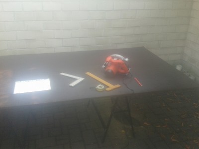

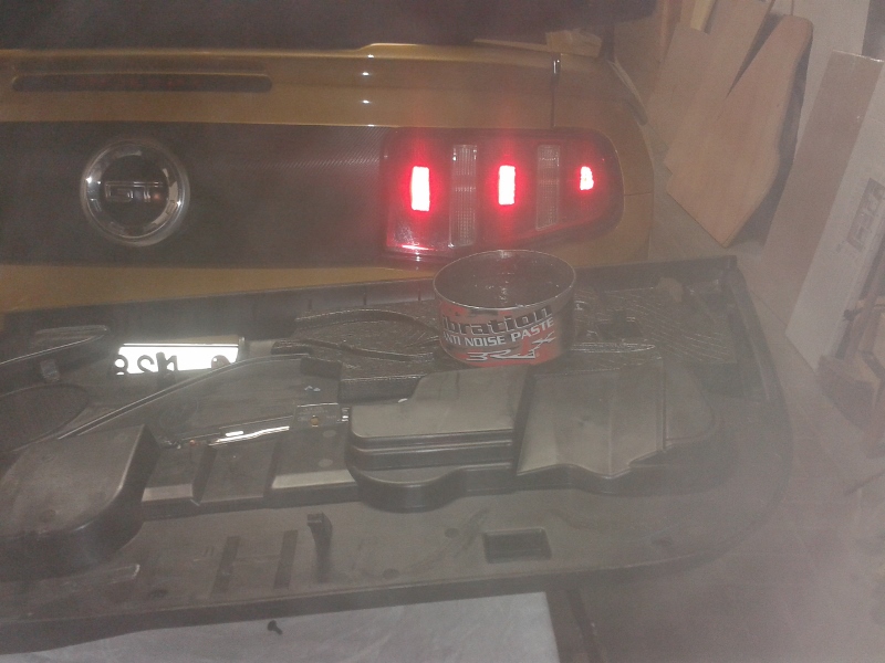

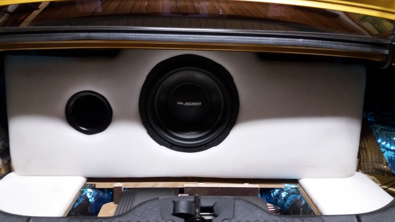

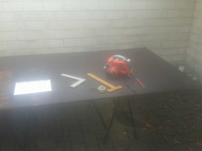

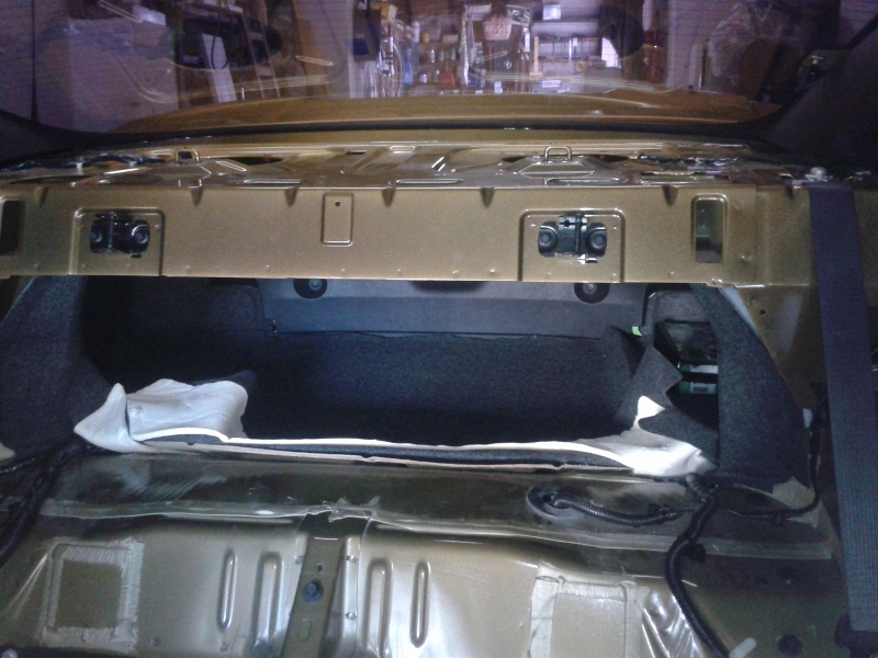

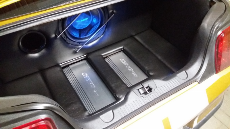

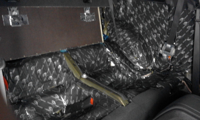

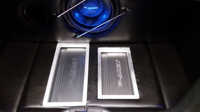

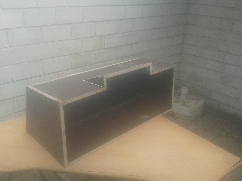

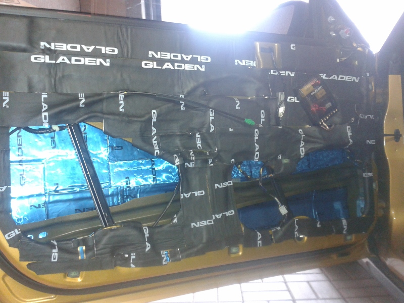

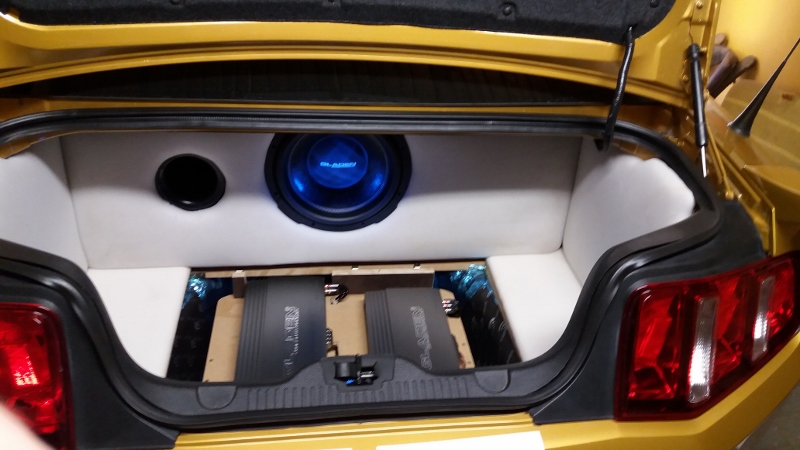

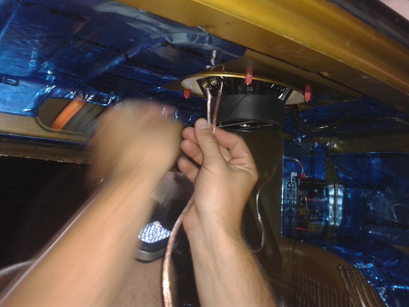

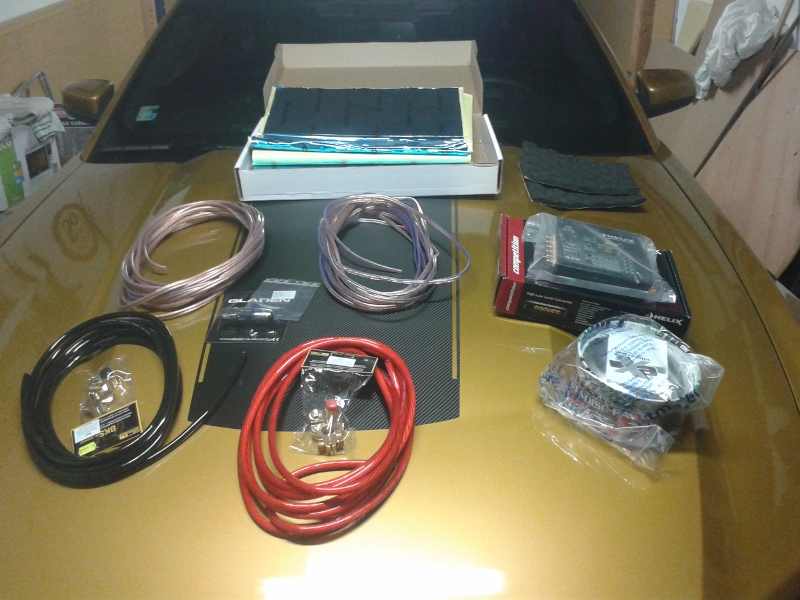

následovala zástavba do kufru . . včetně tlumení
20150912_112456 (800x600).jpg [ 191.43 KiB | Zobrazeno 46940 krát ]
20150912_163846 (800x600).jpg [ 213.32 KiB | Zobrazeno 46940 krát ]
20150915_164510 (800x600).jpg [ 202.19 KiB | Zobrazeno 46940 krát ]
20151003_152806 (800x480).jpg [ 219.39 KiB | Zobrazeno 46940 krát ]
20151011_171018 (800x450).jpg [ 176.77 KiB | Zobrazeno 46940 krát ]
20151011_171652 (800x450).jpg [ 205.65 KiB | Zobrazeno 46940 krát ]
20151016_204953 (800x450).jpg [ 210 KiB | Zobrazeno 46940 krát ]
20151120_180115 (800x450).jpg [ 224.51 KiB | Zobrazeno 46940 krát ]
20151120_181008 (800x450).jpg [ 161.72 KiB | Zobrazeno 46940 krát ]

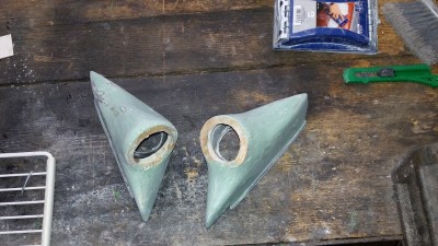

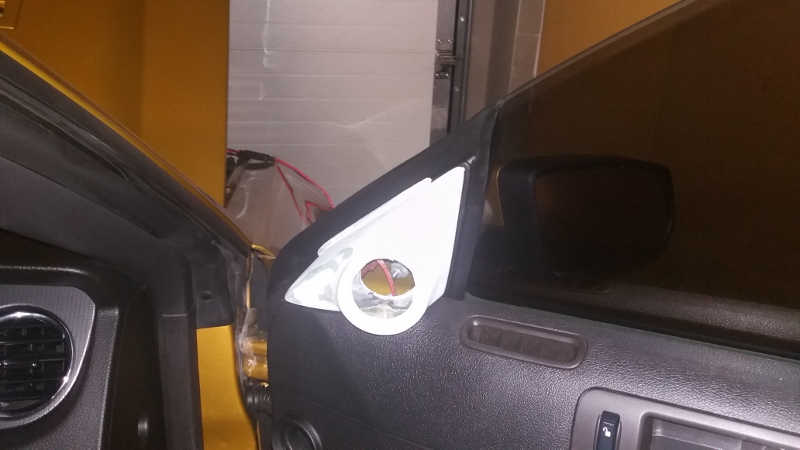

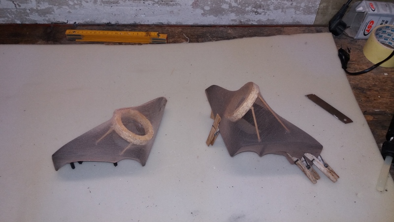

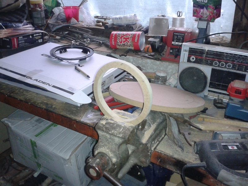

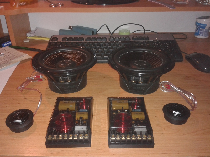

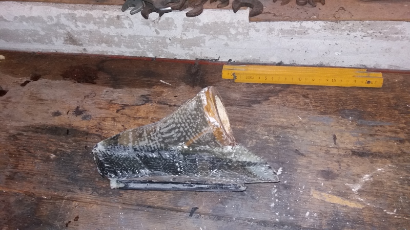

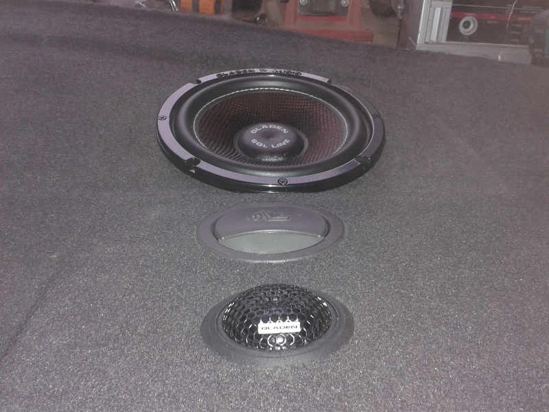

a teď jsem se pustil do domečků pro výškové reproduktory , už jen potáhnout kůží a je to :-)

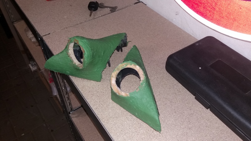

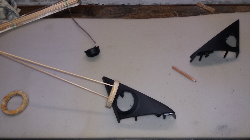

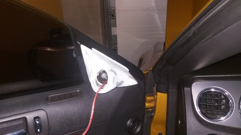

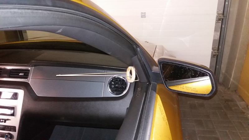

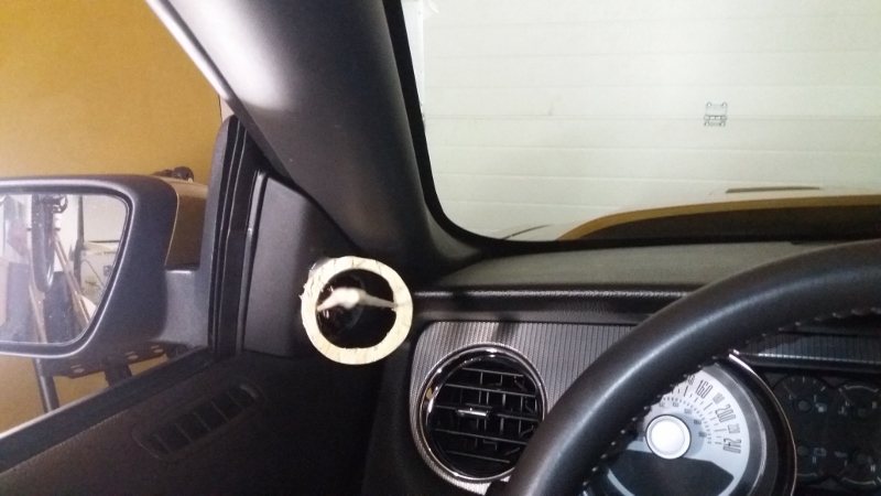

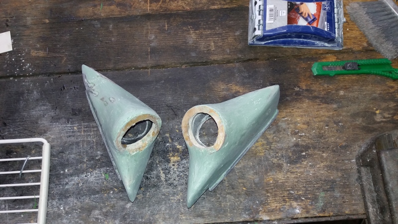

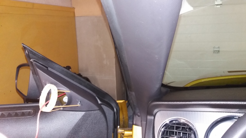

wiro píše:
Mozno blba otazka :) ja s tym nemam tak skusenosti. Co je to za kompozit z ceho su tie drzacky vyskovych ?
By som potreboval prave sprav neco podobne ale nenapadlo ma to spravit takto fikane :)
je to jednodušší než se zdá :-) - stačí vzít ten původní plast, vyndat ovládání na zrcátka ( pokud je ) a zakomponovat jinam. volil jsem u řidiče vedle ovládání oken. Dále vyříznout větší díru pro magnet výškového reproduktoru ( záleží na typu ) . Dále udělat "obruč" pro usazení , z MDF nebo hliníku, s vnitřním průměrem pro výškáč a nechat tloušťku alespoň 1 CM pro laminování.
Pak je důležité správně usadit tu obruč , aby výškový reproduktor směřoval přímo na řidiče ( pokud nechceš aby to slyšeli všichni cestující stejně ) . Já volil tavnou pistoli s tím, že jsem si na obruč dal pár špejlí abych viděl konkrétně kam střed směřuje ( směřování výškových reproduktorů je velmi důležité pro prostorový zvuk). Pak stačí dalších pár špejlí na pevnější přidržení obruče k plastovému podkladu.
Na vyrobení požadovaného tvaru se dá využít montážní pěna, která se vyřeže do požadovaného tvaru nebo jako u mě , postačí stará punčocha nebo nějaká "dámská" ponožka ( nevím jak se tomu teď nadává :-D ) , kterou přetáhneš a napneš. Pak potřít pryskyřicí a nanést aspoň dvě vrstvy vlákna pro laminování aby nedošlo k prasknutí. a pak už jen brousit brousit . . . kytovat . . kytovat . . a zase brousit. Finální úprava je čistě na tobě. já volil potažením kůže a zítra ( doufám ) přidám finální foto. Případně lze poflokovat, nastříkat, polepit fólií dle libosti. Jen upozorňuji, že v případě stříkání si dotyčný musí dát velkou práci s povrchovou úpravou. Barvou vyleze i ta nejmenší nerovnost. ( kůže tento problém naštěstí eliminuje ) . Kdyby ses chtěl ještě na cokoli zeptat tak klidně napiš.

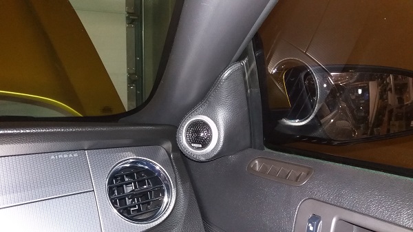

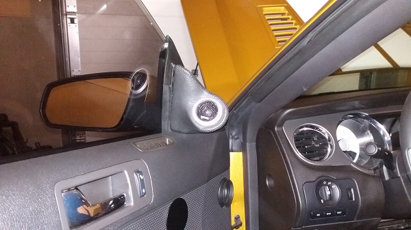

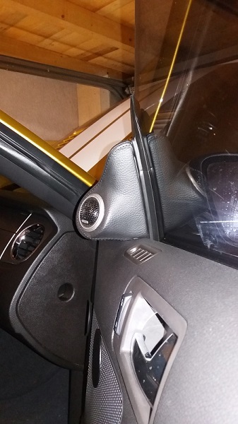

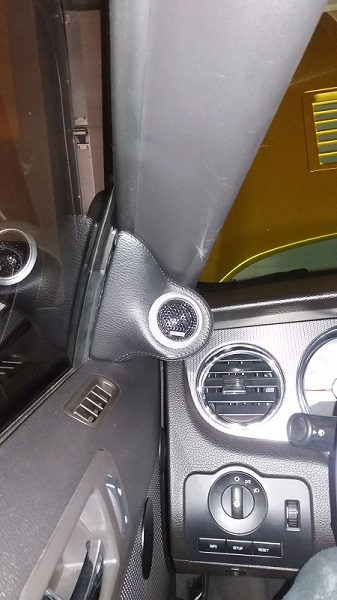

tak domečky hotové a osazené výškami. rozdíl v poslechu je úžasný :-)

Profi práce ;) si pak zase někdy rád poslechnu
 Předmět příspěvku: Re: Gold 2010 GT - ROUSH
PříspěvekNapsal: čtv 04. úno 2016 10:59:57
moc pěkné :!: :!: máš šikovné ruce ;)

nerad se chlubím cizím peřím, ale konkrétně domečky mi potahoval kamarád :-) . Vše ostatní zvládnu, ale tohle mi nešlo. - Jinak děkuji za uznání :-)

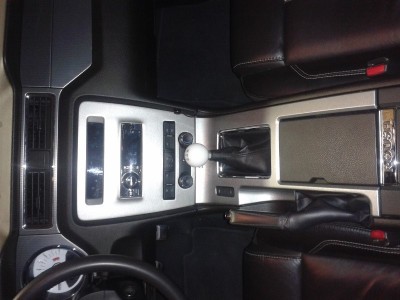

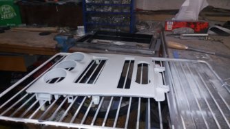

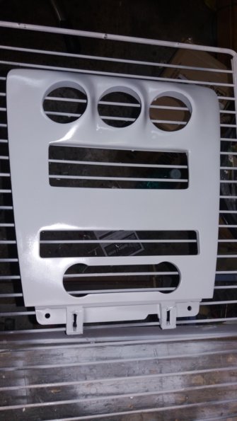

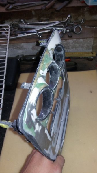

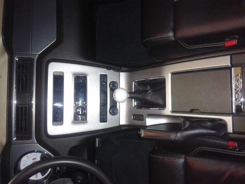

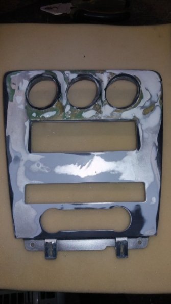

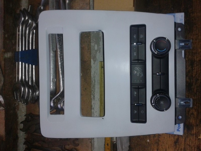

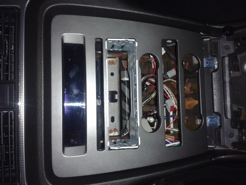

rozhodl jsem se pro zabudování budíků do středového panelu . . má to ještě pár mušek, ale už to začíná vypadat k světu ;)
20160328_185054.jpg [ 38.18 KiB | Zobrazeno 46548 krát ]
20160328_185038.jpg [ 36.13 KiB | Zobrazeno 46548 krát ]
20160328_185018.jpg [ 30.29 KiB | Zobrazeno 46548 krát ]
PříspěvekNapsal: úte 29. bře 2016 14:10:44
super myšlenka :!: :!: :idea: :idea: :idea: :idea:

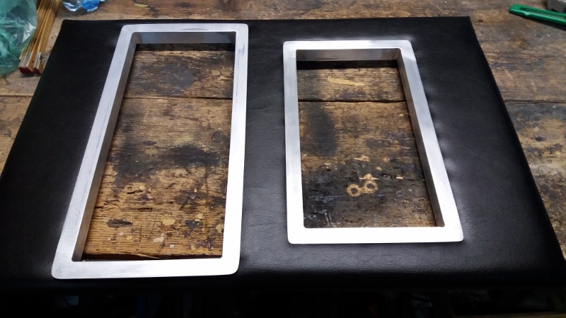

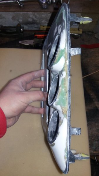

už jen potáhnout folií a bude to 8-)
20160330_192610.jpg [ 37.98 KiB | Zobrazeno 28863 krát ]
20160330_192622.jpg [ 21.73 KiB | Zobrazeno 28863 krát ]
PříspěvekNapsal: čtv 31. bře 2016 8:10:36
Už se těšíme na výsledek ;)
