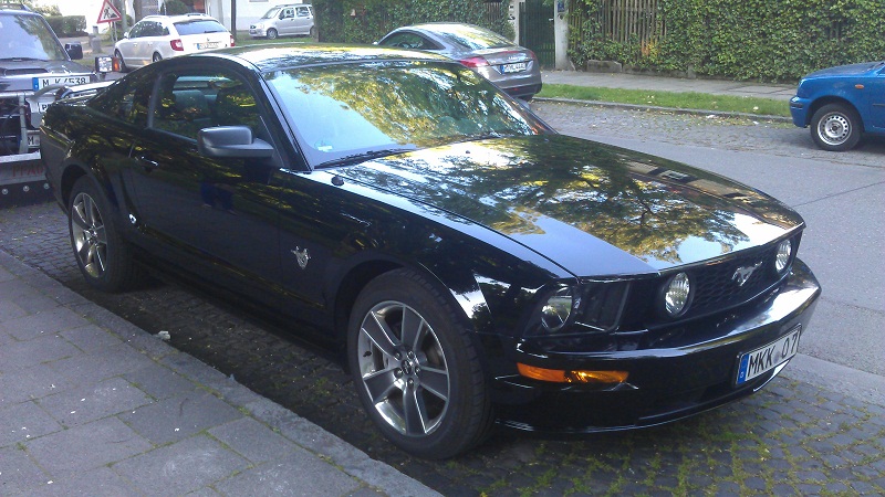

Tak Dámy a Páni je to konečne tu
Ford Mustang GT 2009 (45th Anniversary)

Tak prajeme vela stastnych kilometrov bez zavad.
A mozes sa tesit az ta tiez chyti zavislost na upravach a postupnych vylepseniach :-)
 Předmět příspěvku: Re: Predstavenie MXLuigi
PříspěvekNapsal: úte 03. čer 2014 18:22:45
také gratuluji ke koupi moc pěkného kousku ;) ;)
Vypadá že je v dobrém stavu a žádné rádoby pěkné úpravy - hodně štěstí a mnoho km bez nehod.
P.S. jinak 2009 jezdí znatelně lépe než 2005+2008 a dají se super odladit :lol: :lol: navíc motor má již jiné svíčky ;) ;) - tyto se již v hlavách neutrhnou ;)
