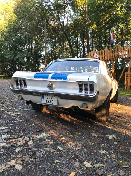

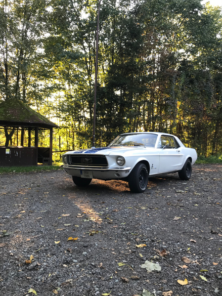

Ahoj, na jaře jsem si pořídil tohohle mazla. Možná ho někdo z vás zná - jezdí u nás už dlouho.
Ford Mustang 1968 (vyroben 29.11. 1967 v Metuchen NJ), prodán ve Washington, motor originálně 289-2V 198 koní, 145kW 390N.m , převod 2,79:1. Barva Meadowlark Yellow s vinyl střechou, dvoudveřové coupe, černý standart interiér. 3+1 automat. Posilovač řízení, jinak vše manuální. Základní cena tehdy 2602$.
Dovezen do ČR v roce 2008.

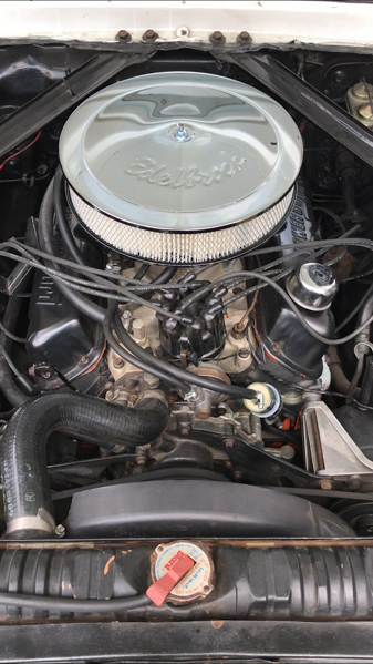

Úpravy - výbrus bloku motoru vč. Dosedacích ploch, hlavy motoru vč. Klikové hřídele. Keith black performance písty, ARP šrouby, kroužky, ložiska, ventily, hydroštely, Comp Cams pružiny, koniky a tyčly ventilů, ostré vačky. Saní Edelbrock, taktéž 4 komorový karburátor 600cfm. Vodní pumpa pro vyšší průtok, větší chladič a sportovní vrtule chlazení , KYB stavitelné tlumiče, ..

Fotky zde.
Na autě se pořád pracuje a vylepšuje.
