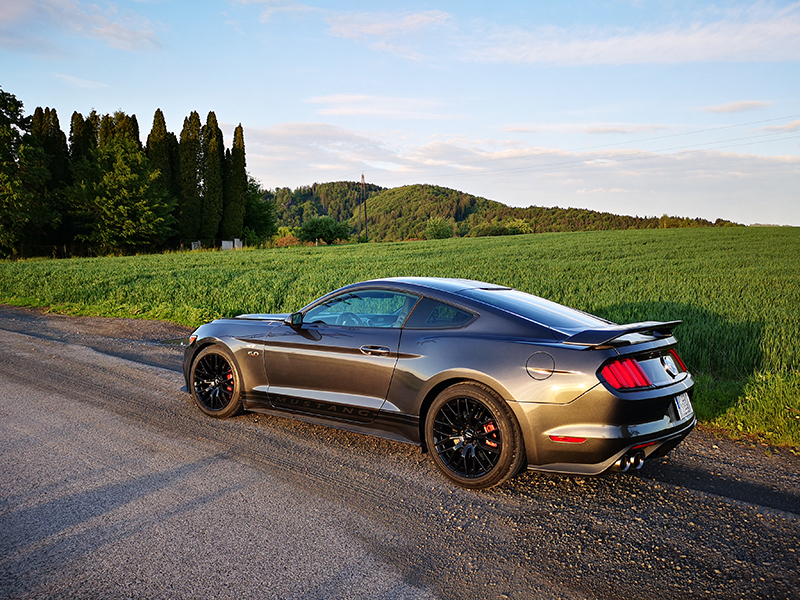

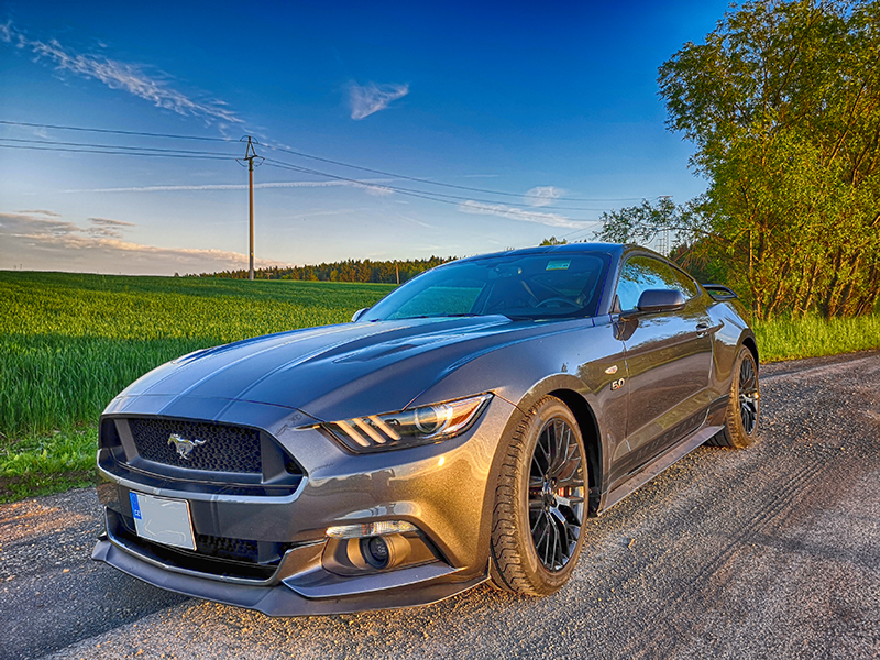

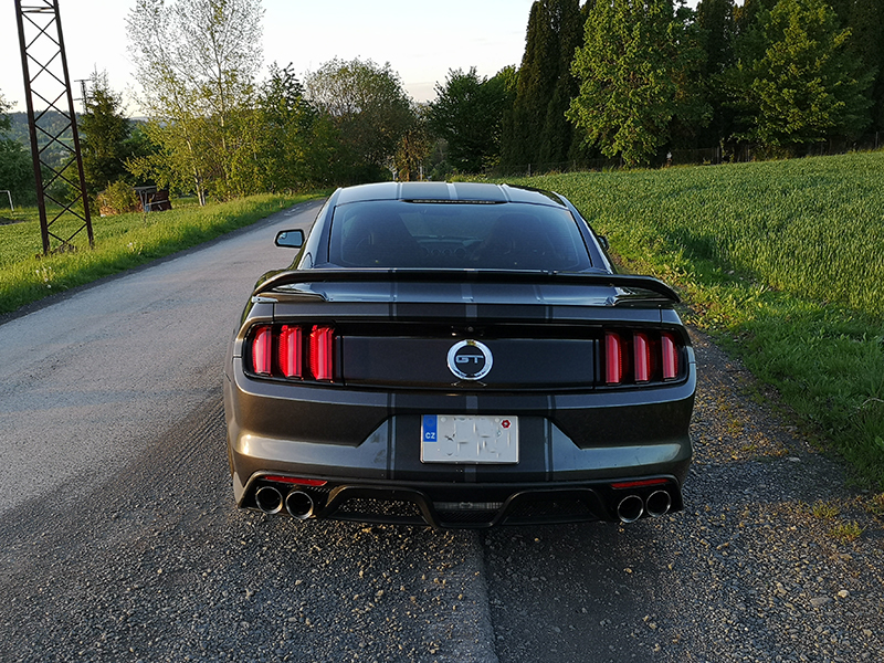

Tak už jsem se taky zařadil mezi mile postižené s diagnózou V8 :D Tohle je můj mazel kterého jsem si před pár týdny pořídil a splnil si tak klukovský sen o Mustangu. Teprve se spolu lehce seznamujeme a díky Vašemu fóru a diskutovaným zkušenostem je to hned jednodušší....Super čtení :) Tak jen ve zkratce, je to GT z roku 2015, dovoz USA, barva šedá magnetic, brzdy + podvozek + výfuk v režii Ford Performance, sportovní sedačky Recaro a :roll: to stačí :D Aktuálně jsem si vyměnil starý 4" SYNC rádio za nový 8" SYNC3 s podporou AA, lehce upgradoval reproduktory a vytlumil dveře a kufr, taky se mi povedlo přes Forscan rozjet drive mode a pár dalších nastavení... Je to prostě mazec kára, vždy se tak přiblble culím když si do ní sednu a probudím k životu těch +450 kobylek :D :D :D
