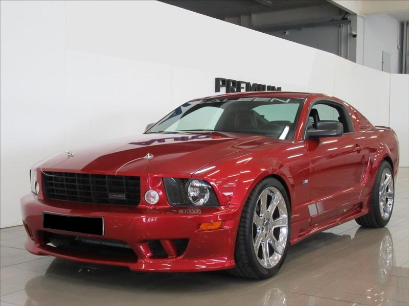

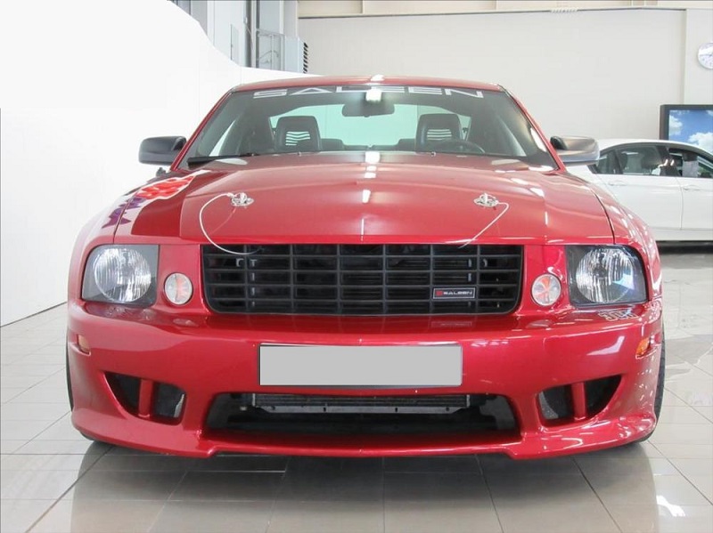

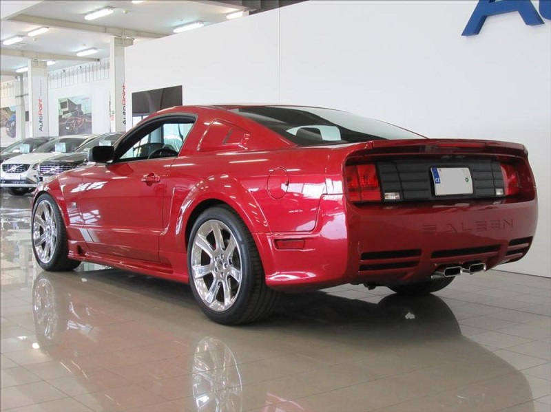

tak tady je ta moje rusokráska bestie :D ... líbí? :)
side front.jpg [ 107.14 KiB | Zobrazeno 45322 krát ]
side back.jpg [ 121.9 KiB | Zobrazeno 45322 krát ]
back.jpg [ 103.24 KiB | Zobrazeno 45322 krát ]
front.jpg [ 115.59 KiB | Zobrazeno 45322 krát ]
 Předmět příspěvku: Re: Redfire Mustang Saleen 2005
PříspěvekNapsal: čtv 05. led 2017 10:32:27
Je super. Pores tu nadrz a uz jenom uzivat ;-)
