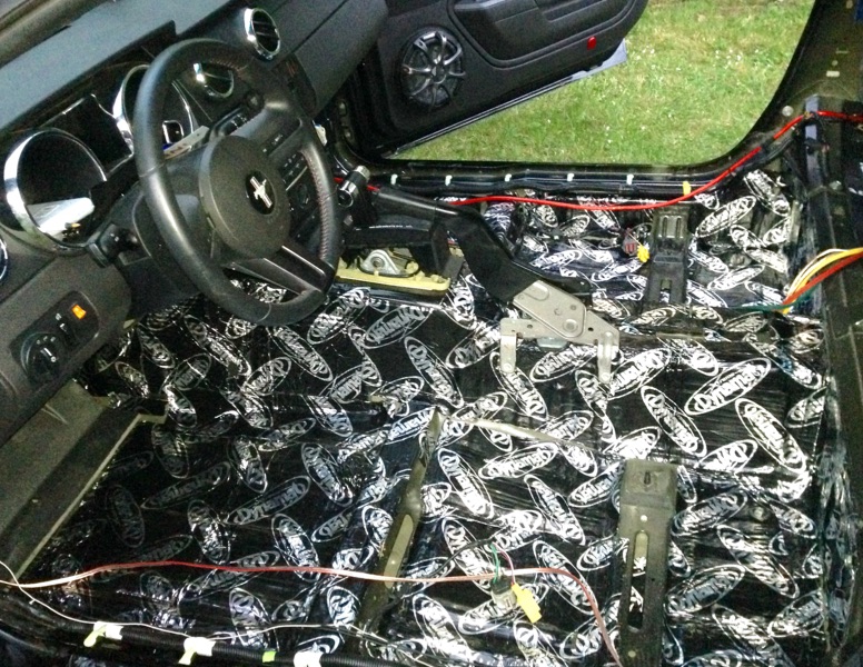

Velikonoční řádění.

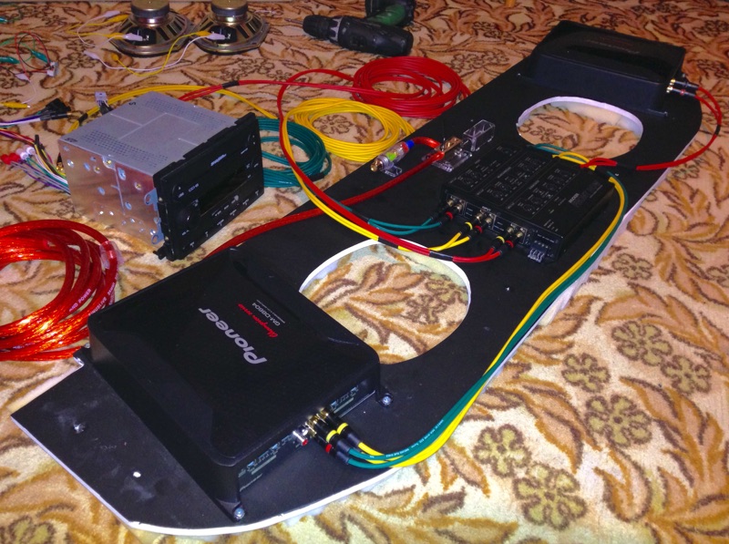

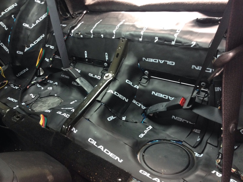

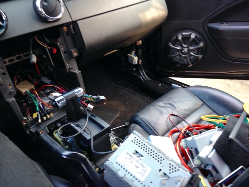

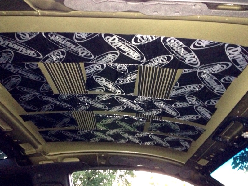

Izolace pod zadními sedačkami - pomohla jeste vic nez kufr.
Audio jsem ale nestihl komplet, jeste par detailu chybi, jako treba zapojit subwofery ve dveřích - pouze koncovka, kabel je natazenej a natáhnout do zadu k zesilovačům napetovej kabel a propojit remote Out z rádia do DSP přes relé, protoze remote Out dává Shaker 500 na 5V zatím co DSP chce 12.

PříspěvekNapsal: pát 10. dub 2015 8:03:06
dobrá práce, tobě se to dělá, já mámskoro 3x tolik kg a dělal jsem to v létě 30 ve stínu.
Nějak jsem vevnitř nabydl, že mě muslely baby tahat ven. Málem jsem se smíchy pochcal.
Ale výsledek stál za to. :lol: :lol:
PříspěvekNapsal: pát 10. dub 2015 8:15:42
Pak někdy zaizoluju i podlahu, je to znát - méně hluku od kol a kamínků na ceste a od hřídele (ta pude taky na výměnu za hliníkovou)
A Velikonoce byl taky fajn cas na praci. Jsem nejdriv dělal venku, ale jak se každých 5 min zacali střídat kroupy a sníh a slunce a vichřice tak jsem se raději přesunul dovnitř.
PříspěvekNapsal: pát 10. dub 2015 9:19:39
Příspěvky: 27
to odhlučnění je bomba. Já mam zatím celý kufr, ale chci se taky pustit do odhlučnění podlahy, zadních sedadel a podběhů. . . u předchozího auta jsem měl i střechu a bylo to neskutečně znát :-)
PříspěvekNapsal: pát 10. dub 2015 10:15:01

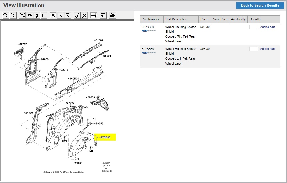

Nové modely 2013 a hlavně 2014 mají již hodně z výroby - takový BOSS je tichý neuvěřitelně - mají již originál vložky v blatnících i vzadu - dají se koupit a pasují na všechny starší modely ;) ;)
zde moje rada navíc toto a bude to ještě o mnoho lepší :!: :!:
výstelka zadní podběh od 2011+++.jpg [ 109.6 KiB | Zobrazeno 28275 krát ]
PříspěvekNapsal: pát 10. dub 2015 10:27:11
No o mnoho lepsi asi tezce, jelikoz to je jenom na podbehy a ja ve finale planuju mit zaizolovanou celou podlahu vsude ;-)
Navic dynamat / gladen, kterej pouzivam nejen odhlucni, ale zaroven izoluje tepelne a zabranuje prenosu vybraci ;-)

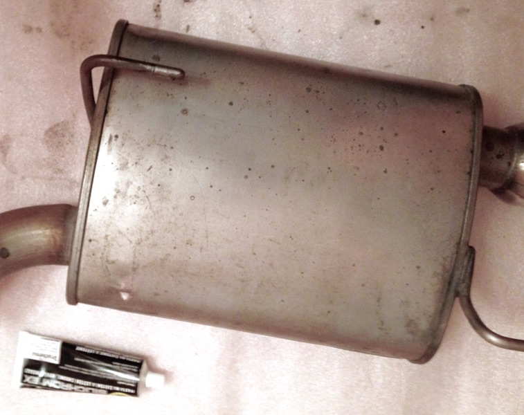

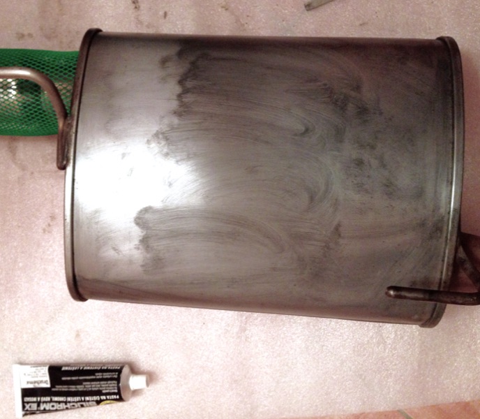

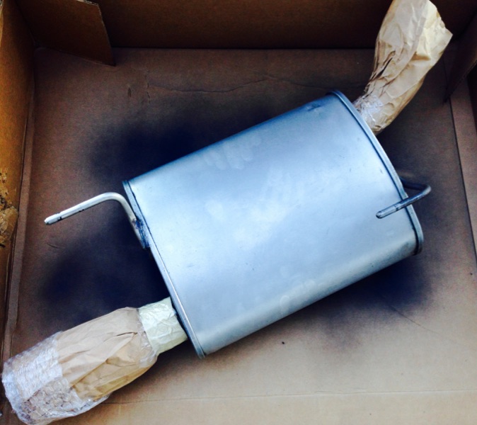

Víkendová zábava. V pátek dorazili Bullitt tlumiče výfuku. Pro pár sekund stříkání celodenní práce škrabání čištění leštění odmašťování. Snad ta žáruvzdorná barva do 800 stupňů bude držet fajn.
image.jpg [ 111.35 KiB | Zobrazeno 28171 krát ]
image.jpg [ 102.15 KiB | Zobrazeno 28171 krát ]
image.jpg [ 88.32 KiB | Zobrazeno 28171 krát ]
PříspěvekNapsal: pon 20. dub 2015 12:39:27
Hračička 8-) 8-)

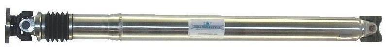

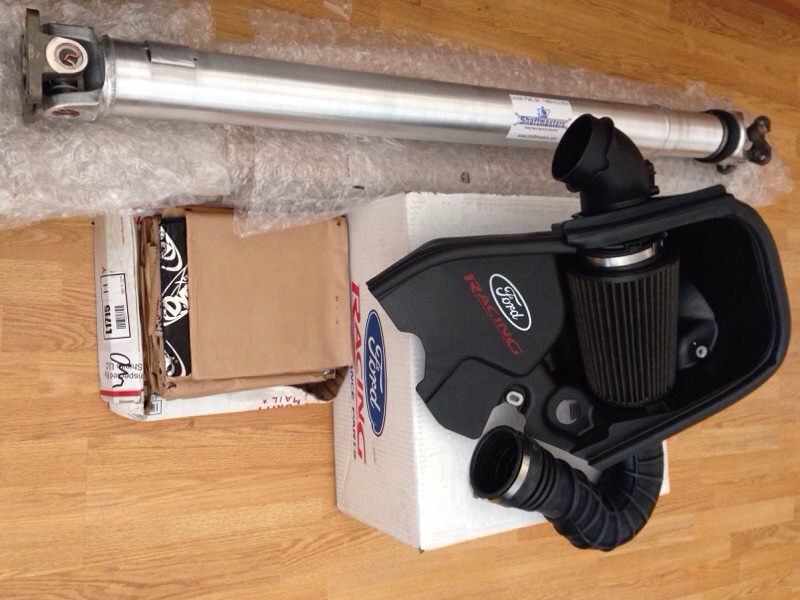

Tak a mame na ceste dalsi vylepseni: ShaftMasters Aluminium driveshaft.
Konecne se zbavim toho klepani kdyz uberu plyn
a snad to pocitim i na lepsi reakci na plynovej pedal - vaha by mela byt snad polovicni oproti tovarni hrideli.

Tak kardan je instalovanej a tady jsou poznatky. Mam pro sebe nejake dobre zpravy a jednu horsi.
Ty dobre jsou, ze ten hlinikovej kardan je lepe vyvazenej nez stock a pri testovaci jizde, ktera zatim byla do 160km/h jsem zadne vibrace nezaznamenal.
Vyhodou je i tizsi chod oproti puvodni, kde jsem ty vibrace nejen slysel ale i citil na podlaze.
Take se zlepsila reakce na plyn. Sice nic markantniho, ale zlepseni tam je, takze pak se studenym sanim a novymi svody to bude super.
A ted ta spatna zprava, porad tam zustalo to klepani, ktereho jsem se chtel zbavit. Doufal jsem ze ho zpusobuje u-joint na te hrideli.
Kdyz jsem pod plynem tak je ticho a i pri vzsich rychlostech o nem v podstate nevim,
ale kdyz jedu pomalu (dam nohu z plynu, nebo vyradim na neutral), nebo dobrzduju na semaforech tak to klepani tam je znat.
Napadaji mne teda alternativy - nedotazenej sroub nekde na drzaku horniho ramene, nebo neco u diferencialu - nejaka vule mezi diferencialem a hrideli,
nebo nejhorsi moznost neco s prevodovkou, ale podlo toho co jsem cetl na US forech tak vedsinou to klepani pochazelo budto z kardani, nebo nekde od diferencialu,
jelikoz lidi meli podobne problemy i s maualem.
Tak kdo ma jake napady? Premysli,m ze vymenim i vsechny loziska a tesneni v difencialu a dam rovnou novej prevod.
Nechci zadnej 4.11:1 nebo 3:75:1 ale nejspis zustanu cim bliz k stock 3.31:1 prevodu. A alernativy jsou tady firmy Motive, Yukon, Richmond a G2, ktere delaji prevod 3:45:1
Ford uz prevody pro 7.5" nedela, jedine teda FRPP, kterej je ale 3:75:1, ale to neni pro me auto na denni jezdeni kde resim i spotrebu.
Podle zbezneho prohlednuti by G2 meli byt z tech alternativ nejlepsi, nebo dopuci nekdo neco jineho, pripadne mel nekdo a vyresil to klepani?
Podle poctu prispevku na US forech je to klepani tak beznej jev, ze ho ma snad kazdej druhej, ale neslysi ho kvuji vyfuku a jinum zvukum, ktere ja postupne ostranuju :-)

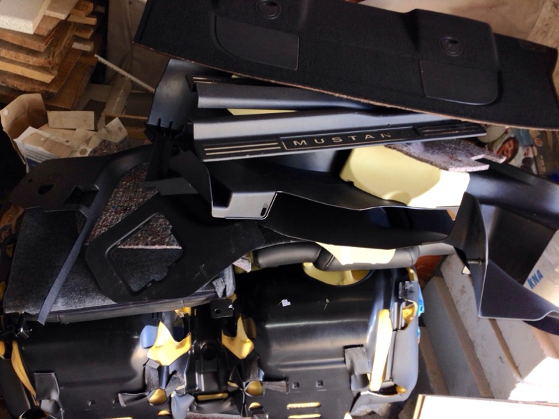

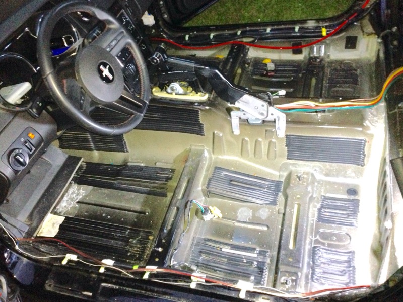

Tak zítra dokončíme podlahu. Ještě pak někdy snad i celou palubku rozebrat a sbohem vrzání a vibrací a hluku. Jinak nikdo nemá žádnéj komentář k tomu klepání co jsem psal v předchozím příspěvku? Jestli jít do novych silent bloků motoru, nebo rovnou rozebírat diferenciál?
image.jpg [ 183.61 KiB | Zobrazeno 27721 krát ]
PříspěvekNapsal: sob 06. čer 2015 20:12:21
Tak ještě zítra vrstva zvuk pohlcujuceho materiálu na podlahu a zase to celé poskladat.
