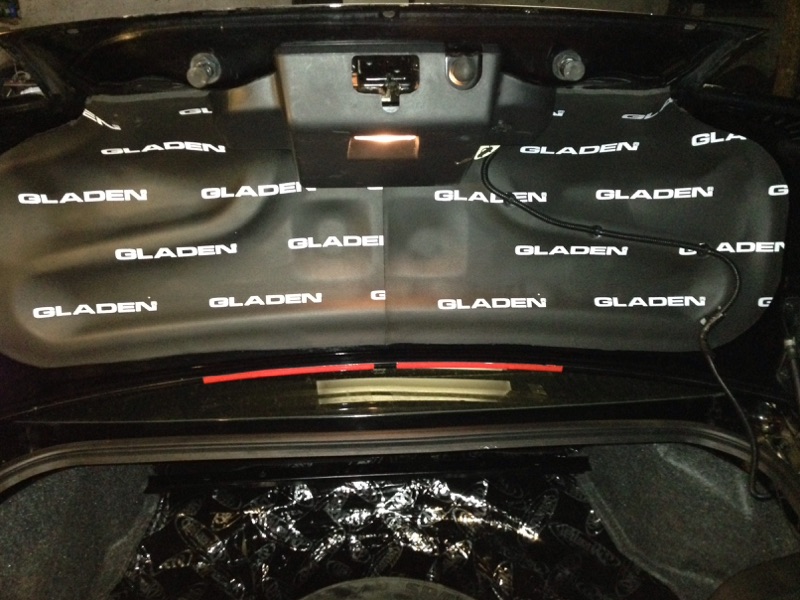

No to se prokáže až po čase, jestli to nebude jen takovej placebo efekt :) zatím mám za sebou pouhých 5km po instalaci dynamatu tak řeknu možná později dojmy. Chtěl bych ho dat i na podlahu v interiéru pod koberec ať je to komplet, aby byl účinek co nejvědší. V Overhaulin' to užívali na každej vůz a našel jsem i pár testů, kde byl výsledek docela dobrej, treba tady: http://youtu.be/0u3j40DS4fM
To ale udělali celé auto, takže pouze po udělaném kufru 10db zatím asi očekávat nemůžu.
PříspěvekNapsal: úte 23. pro 2014 18:02:17

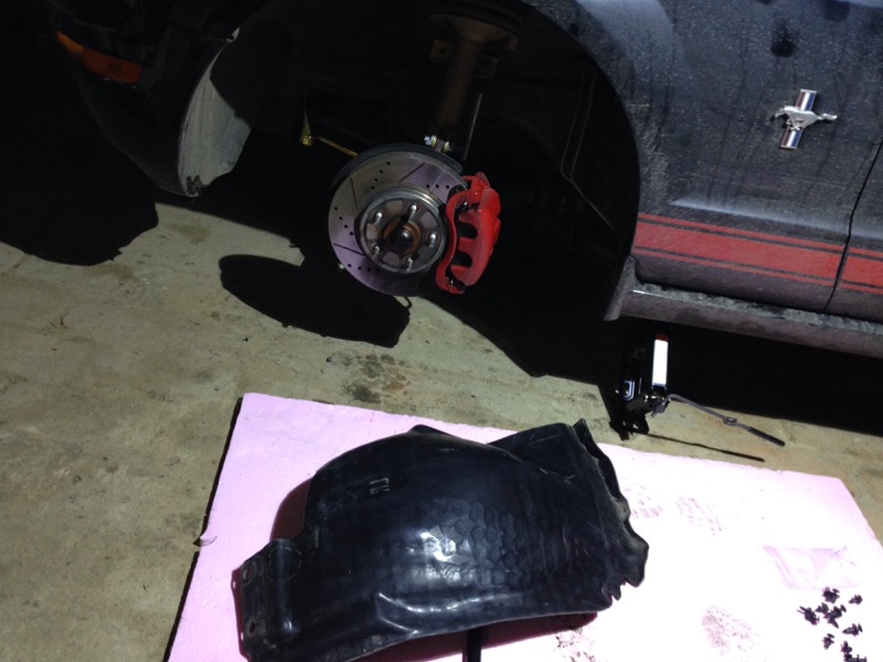

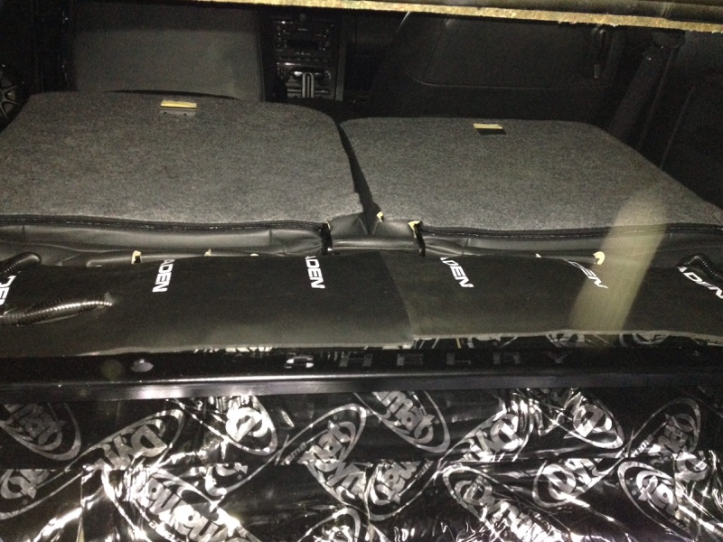

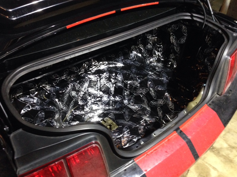

Tady pár dalších fotek. Dokončené vytěsnění kufru a taky přední a zadní podběhy pomoci Gladen Neoprene. přední jenom zadní polovina a zadní ta polovina z kufru. Ty zadní ze strany interiéru až někdy příště až budu rozebírat interiér - chci dát jednou i nové sedačky a polstování od TMI.

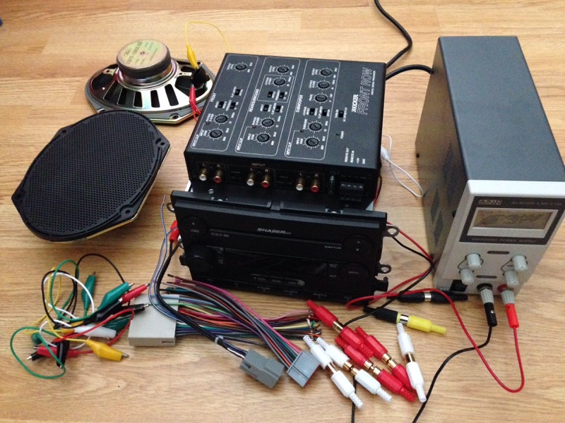

Tak po par najezdenych kilometrech a po par albech Iron Maiden jsem usoudil, ze samotná výměna repro neni dostačující. Takže k setu reproduktorů od značky Kicker přidám i DSP modul stejné značky, konkrétně: http://www.kicker.com/FrontRow
Jsou i kvalitnější s Ekvalizerem, treba Apline PXA-H800, ten bych ale dal leda tak do kvalitní Shelbyni a ne do mé V6 :) hlavne kdyz byl ten Kicker na eBay za 120$. Az bude instalovanej tak zase přidám dojmy, kdyby byl někdo zvědavej.

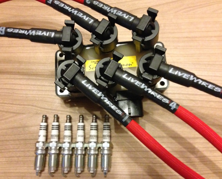

Coil Pack, kabely a svíčky instalované a taky můžu doporučit, podle odhadů zlepšila se akcelerace z nízkých otáček, resp. reakce na plyn. Už předtím jsem řešil tu prodlevu reakce motoru po stlačení plynu známou u V6 (nevím jak to je u GT) tím, ze jsem trosku poladil motor přes SCT, ale malinko prodlevy tam jeste zůstalo a to uz je ted pryc. A co se týče zlepšení spotřeby po instalaci Coil packu a svíček, tak to asi neposoudím, jelikož jsem nikdy neměřil :)

Tak a jdeme se hrát s DSP procesorem, nejdriv ale nanečisto at pak nešaškuju s pajkou v aute.

Zatim mam odhlucnenej kufr + podbehy ve predu a dvere, ale porad to neni dostacujici - samotne to takto nestaci, jelikoz ten zvuk jde stejne jinudy. Mam v planu od kufru pokrocit k zadnim sedackam a pak jednou i celou podlahu. Prozatim je ten efekt odhlucneni malej.
