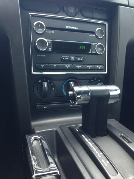

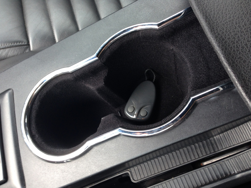

Udelana nejdulezitejsi tuningova uprava... vypolstroval jsem si drzak na hrnicky, protoze tam vedsinou odkladam mobil nebo klice tak at to tam za jizdy nedrnci.
A u toho bylo pridano malinko chromu ;-) Viz prilozene foto.

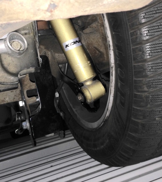

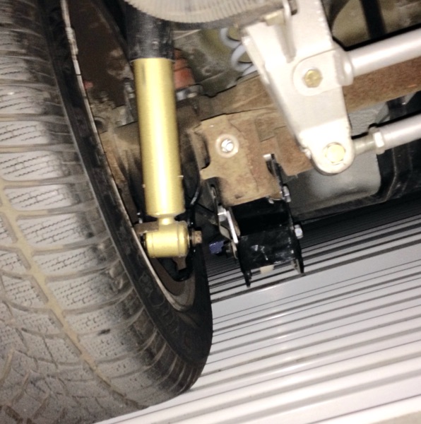

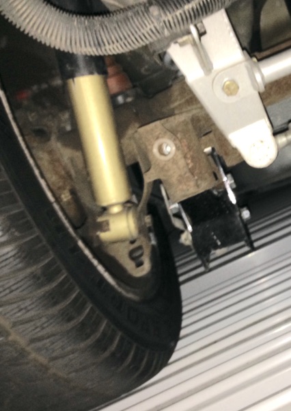

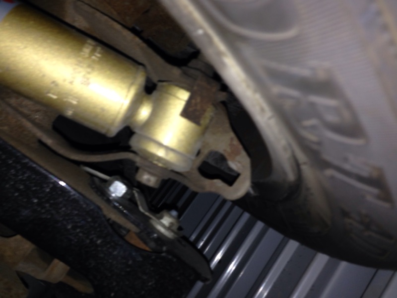

Ještě poslední detail k podvozku, než budu pokračovat k interiéru nebo výkonu. Udělal jsem ještě menší relokaci na zadni tlumice, jelikož jsem se rozhodl pro Koni FSD a ne nejake coilover-y, které se casto instalují s nějakou relokací. Takže byla udělaná menší relokace pomoci kousku železa a svářecky, která kompenzuje snížení auta pro lepší tlumení zadni na pravý a je to i cítit. Viz foto.

PříspěvekNapsal: ned 16. lis 2014 18:07:40
Dobrý ;) ;)
Na autě asi nemáš žádnou věc co nemá význam - navíc si to vždy odzkoušel :) :)

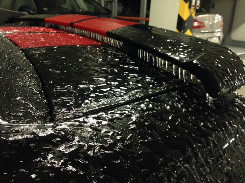

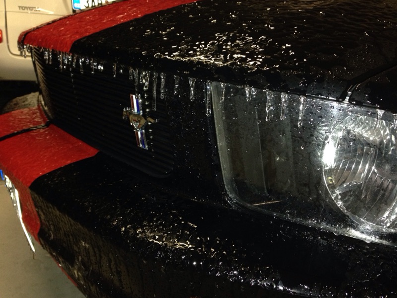

Řídit Mustang bez ESP a ABS v zimě? No problem, klidne i na ledu ;)

pokud se řídíš rozumem jde jet se vším ;) ;)

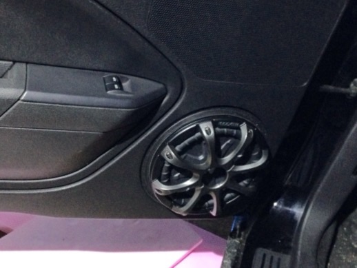

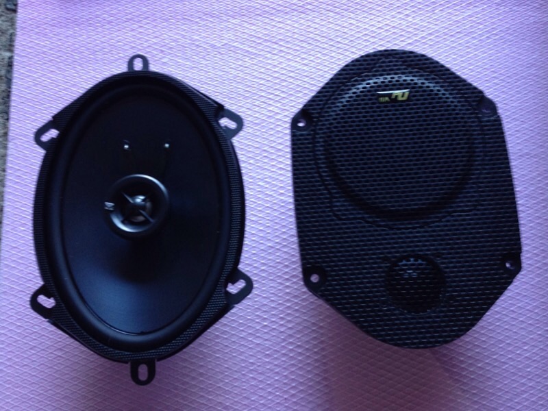

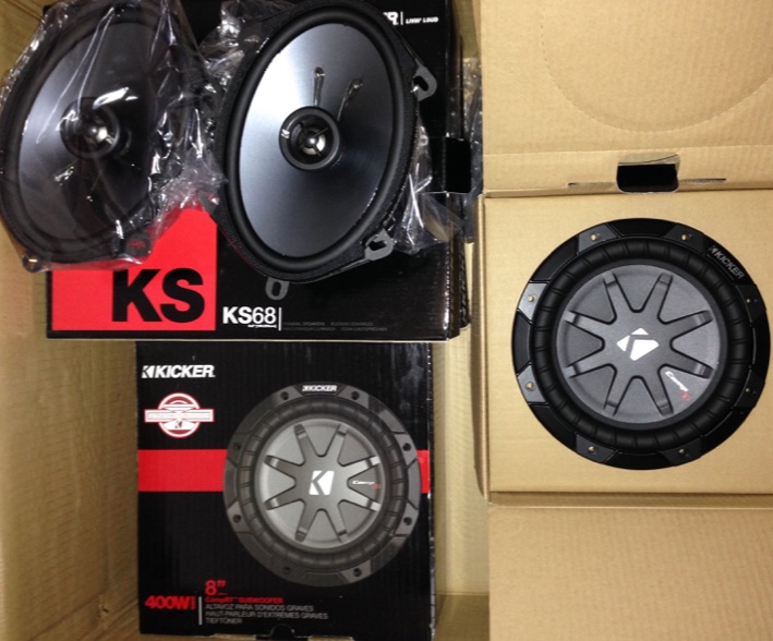

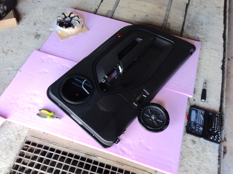

Reproduktory vymeneny. Celkově nově 1100W RMS.

PříspěvekNapsal: sob 20. pro 2014 20:27:33
až pojedeš okolo zastav se rád uslyším rozdíl ;)
pěkné ;)
PříspěvekNapsal: ned 21. pro 2014 12:19:59
Akorát bylo potřeba uříznout trošku toho plastu z dveří, aby zapadl novej subwofer, ale díra se zalepila dynamatem ať je ozvučnice v celku. Krom toho čistě pouhá výměna repro. Chtělo by to ješte kvalitnější zosilovač, to ale snad někdy příště. Příští rok bude na řadě sání výfuk a hliníková hnací hřídel ať trošku vykompenzuju zvýšení váhy výztuhami ;)

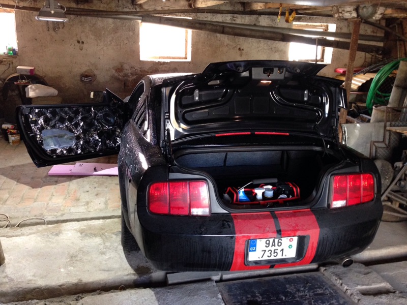

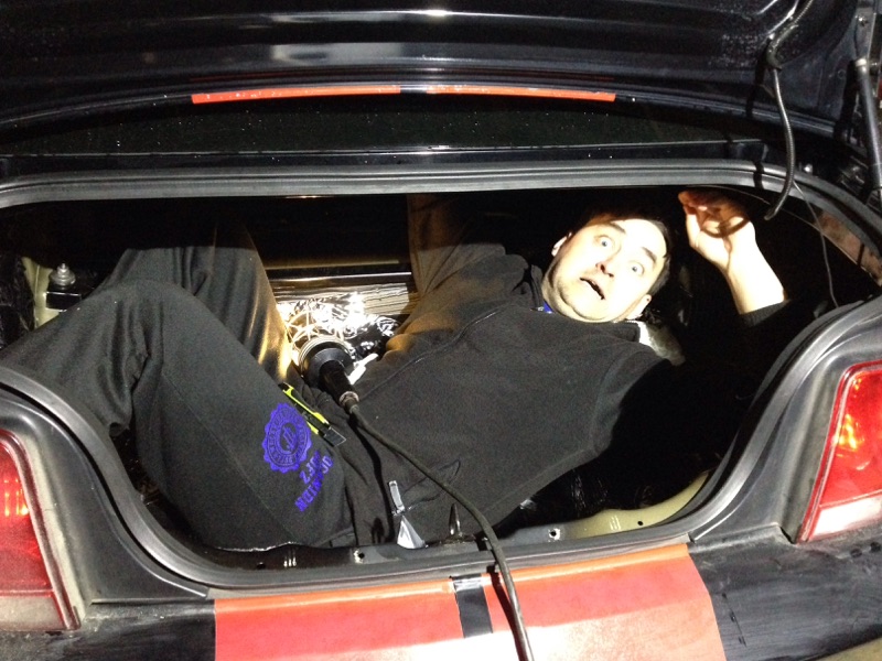

A další den vánoční dovolené využitej na instalaci dynamatu do prostoru kufru. Zítra ještě izolovat podběhy s Gladen Neoprene a auto má vánoční dárky za sebou ;)

No moc asi ne, na cestách teď nepotkám druhého Stanga :) Zítra hodím fotky hotového kufru a podbehů. Sme dnes začali později a skončili když už světlo nebylo na vyfocení.
