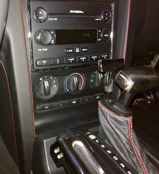

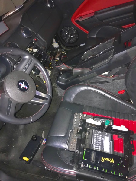

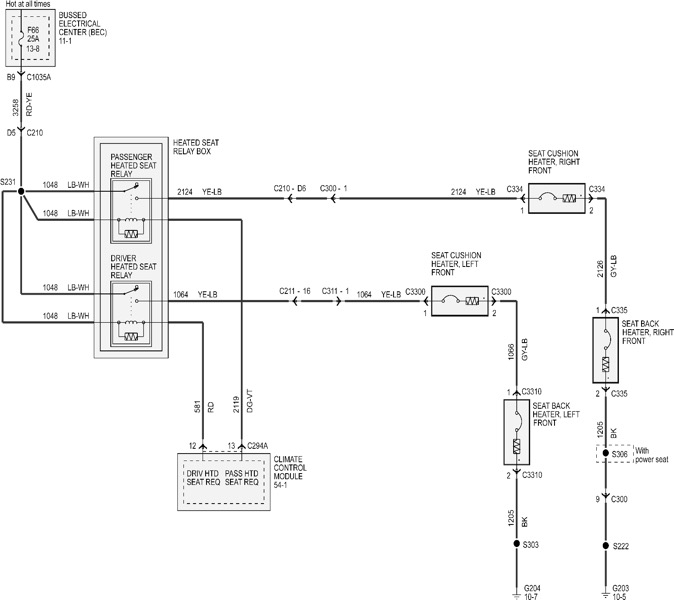

Kdyby někdo taky chtěl použít originál premium ovládání klímy s tlačítky pro zapínání vyhřívání sedaček, není nic jednoduššího. Stačí na eBay pořídit nový modul a připojit piny 12,13 pro pravou a levou sedačku k odpovídajícímu relé a je hotovo. Samozřejmě teda je potřeba mít nebo dodělat to vyhřívání sedaček.A sorry za kvalitu fotek, v garáži mám docela šero.
