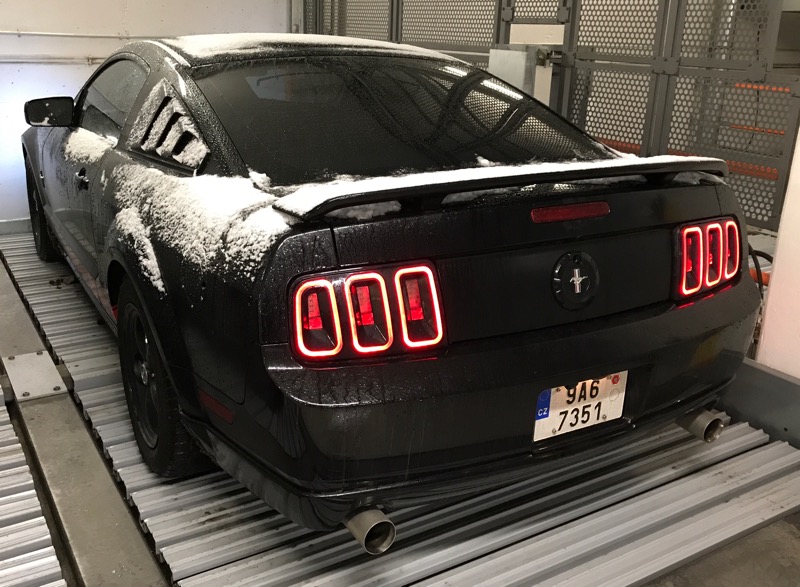

Ještě jedna fotka světel za světla. Hodím ještě i jedno video, ale až s novým telefonem. Ten aktuální zkresluje barvy u videa.

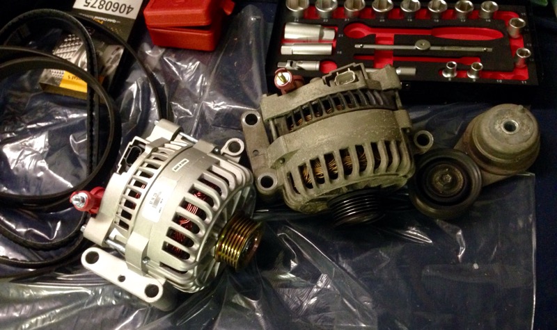

A dnešní zábava, výměna pískajiciho alternátoru a u toho zároveň i výměna řemene a napínaku řemene. U 150 tisíc km už to chtělo. Bohužel jsem si všiml, že i vodní pumpa už bude chtít vyměnit. Taky už vydává divné zvuky - zajímavé že za jízdy ji ale neslyším.

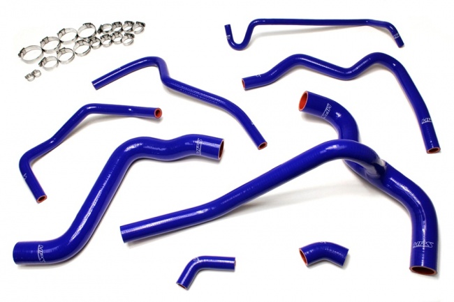

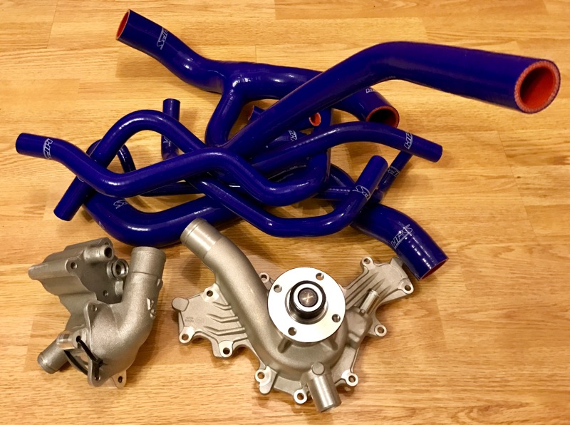

Zdar lidi, menší anketa. Když už musím vyměnit i to čerpadlo a budu vypouštět vodu tak si říkám proč rovnou nevylepšit chladicí okruh :) takže vymením plastovej domeček termostatu za hlinikovej ať jsem ready na další navyšování výkonu a taky hadičky za silikonové. A říkám si, jestli ponechám černé, nebo dám červené podle barevného schématu auta, nebo modré ať to pod kapotou hezky evokuje kudy teče voda a odliší to od červených napěťových kabelů? Co vy na to, jakou barvu by jste zvolili?

Tak anketa proběhla i jinde a padla volba na modrou. Díly objednané, už se těším na první volný víkend v lednu ;)

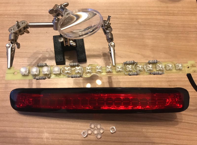

Pokračuju s LED osvětlením. Poslední žárovka byla v třetím brzdovém světle. Objednal jsem LED verzi přes eBay, ale zjistil jsem že svítí až moc a jistě bych ním večer někde v koloně oslepoval za mnou jedoucího řidiče. Tak zase predelávka, vyměnil jsem odpory za silnější ať snížím jas, ale přesto v přímém směru to bylo moc. Tak ještě přidávám rozptylovací čočky ;) A ještě jedna design-ová maličkost - začernit pozadí okrajů ať sedí přesně k mim zadním Raxiom svetlám a bude to tip top ;)

Najdeš je na eBay nebo Amazonu... ty co jsem já objednal jsou značky HPS. Dej si do Google hledat "Mustang rok Silicone Hose Kit"

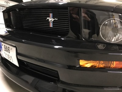

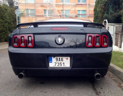

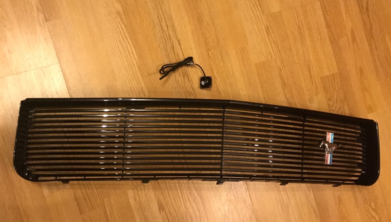

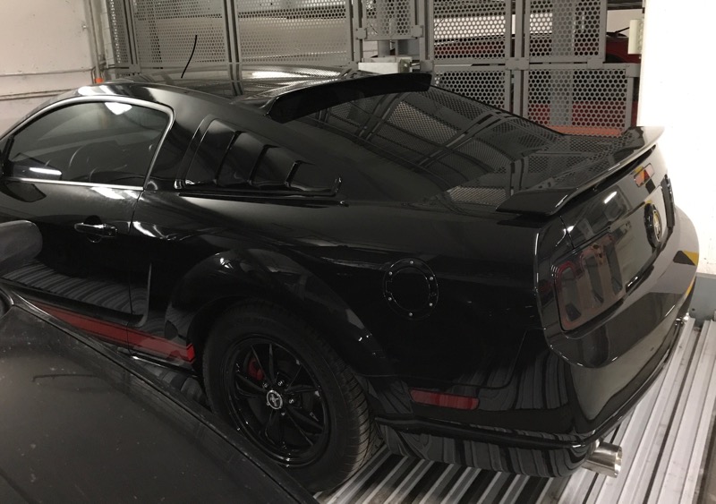

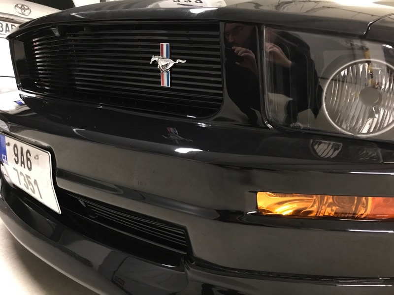

Byla volná sobota tak se využila na auto ;) LED osvětlení už je komplet - už je na autě jak to třetí brzdové světlo v LED, tak LED žárovky do světlometů. Taky jsem dokončil výměnu gumených těsnění u dveří a přibylo křídlo nad zadním oknem. Chtěl jsem ještě vyměnit i přední mřížku, mám novou do které jsem integroval kameru, to jsem už ale nestíhal, tak bude výměna zítra v ME.

Předni parkovací kamera už je na místě. Předpokladám, že bez hledání si ji nikto ani nevšimne ;)
