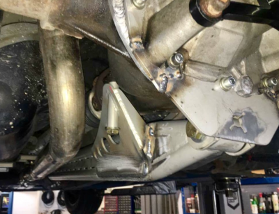

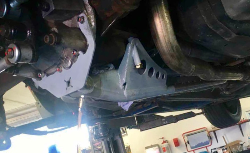

Všechno jde když se chce. A já chtěl a Lukáš Starosta to dal ;) Takže torque arm už je i na mé V6.
Bych si dovolil říct, že druhá V6 s Torque Arm Watts linkem snad ani v Evropě není, jestli vůbec někde jinde na světě :)
Teď budu nejakej ten pátek testovat a pak zase dám vědět jak se s tím jezdí jak po městě po kostkách tak po okreskách nebo dálnici.

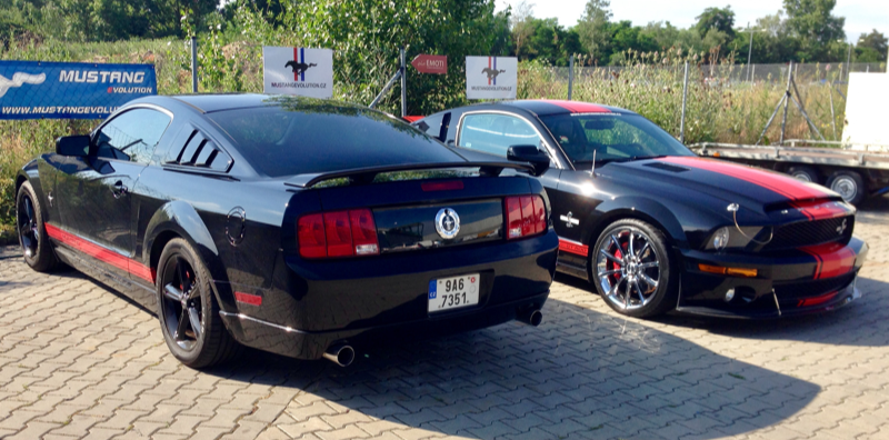

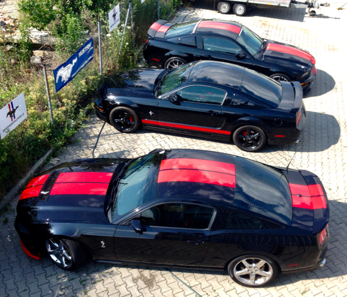

Just for fun, jedna fotka z Garáže a druhá z Beskyd, na té druhé ho ale nehledejte, sice tam je, ale pouze 1 pixel na 1 pixel :)

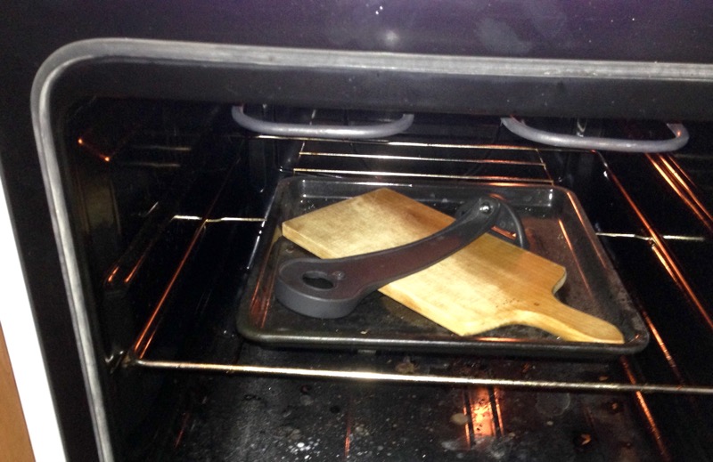

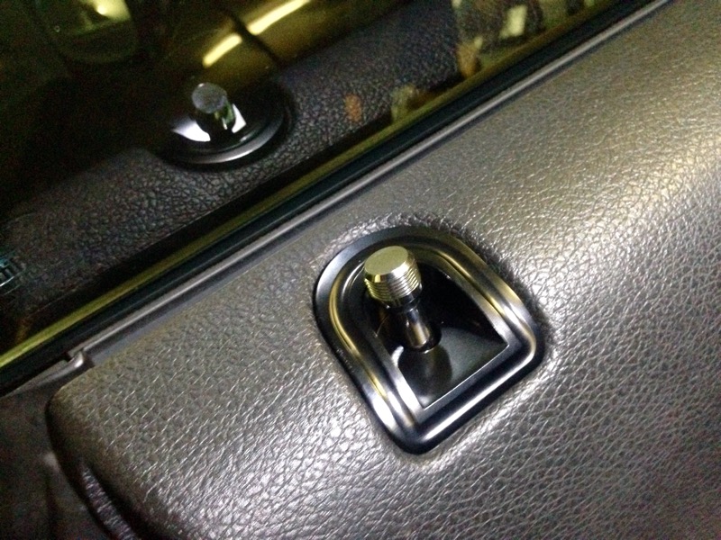

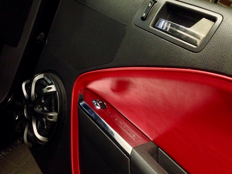

Je potřeba narovnat ramena bezpečnostních pásů ať sedí k těm TMI sedačkám? Není problém, stačí péct 10 minut při 150 stupních a je to hotovo :)
IMG_4231.JPG [ 115.24 KiB | Zobrazeno 36705 krát ]

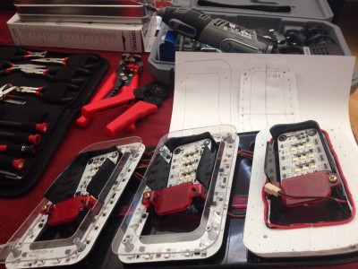

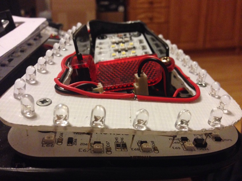

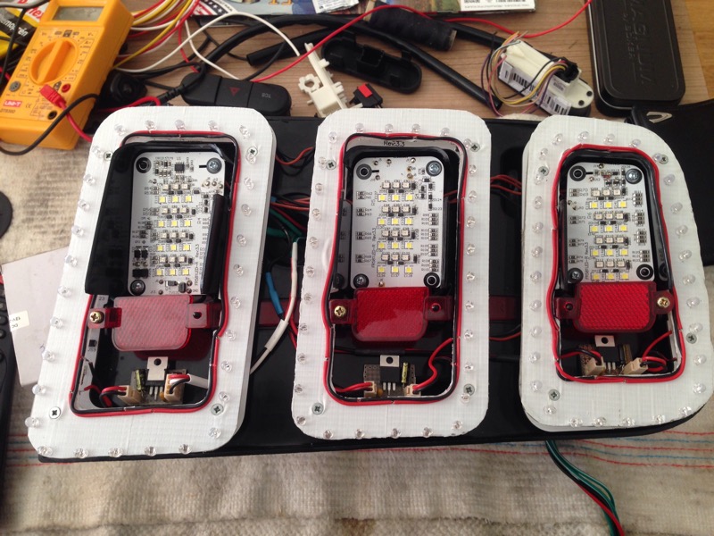

Jinak piplačka se světly pokračuje, ale už to je jenom manuální babračka, vše už je proměřeno stabilizátory napětí jsou taky hotovy i základny, už jen pájkovat a pájkovat jednu LED za druhou :)
IMG_4244.JPG [ 148.16 KiB | Zobrazeno 36673 krát ]
IMG_4245.JPG [ 124.28 KiB | Zobrazeno 36673 krát ]
IMG_4246.JPG [ 141.07 KiB | Zobrazeno 36673 krát ]
IMG_4247.JPG [ 97.85 KiB | Zobrazeno 36673 krát ]
IMG_4248.JPG [ 79.77 KiB | Zobrazeno 36673 krát ]

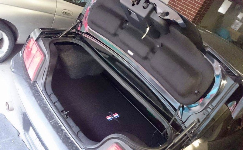

I kufr si zaslouží trošku péče ;)

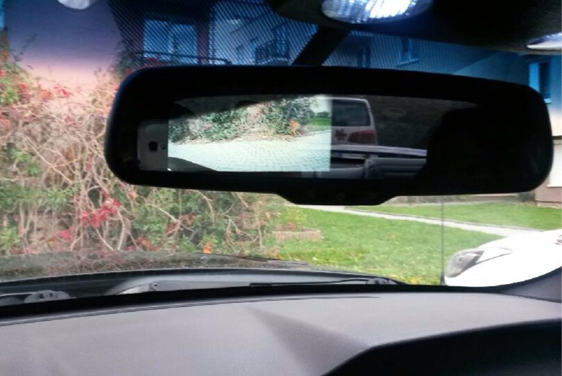

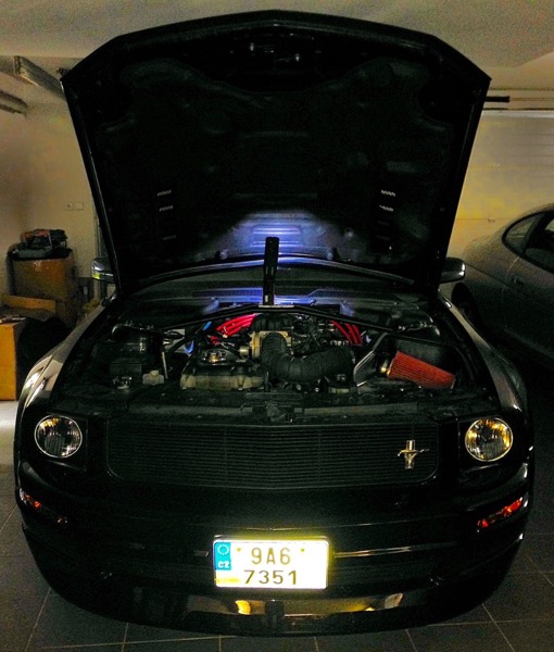

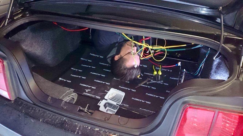

Jsem se teď pro změnu zase hrál s parkovací kamerou. Elektriku už mám nataženou a zapojenou. Kamera je zatím jenom ve předu provizorně pod kapotou, ale už se to dá používat ;)
IMG_4366.JPG [ 101.2 KiB | Zobrazeno 36462 krát ]

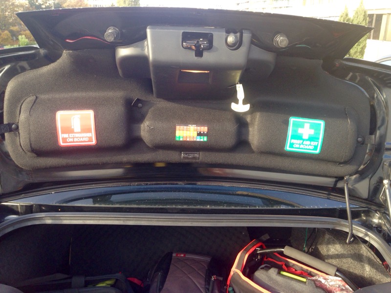

Takový malý detail, aby bylo jasný kde je lekárnička a poistky a že je na palubě i hasičák (kterej už musím jen připevnit - mám pro nej i racing držadlo s quick relese tlačítkem :) )
IMG_4390.JPG [ 139.75 KiB | Zobrazeno 36378 krát ]

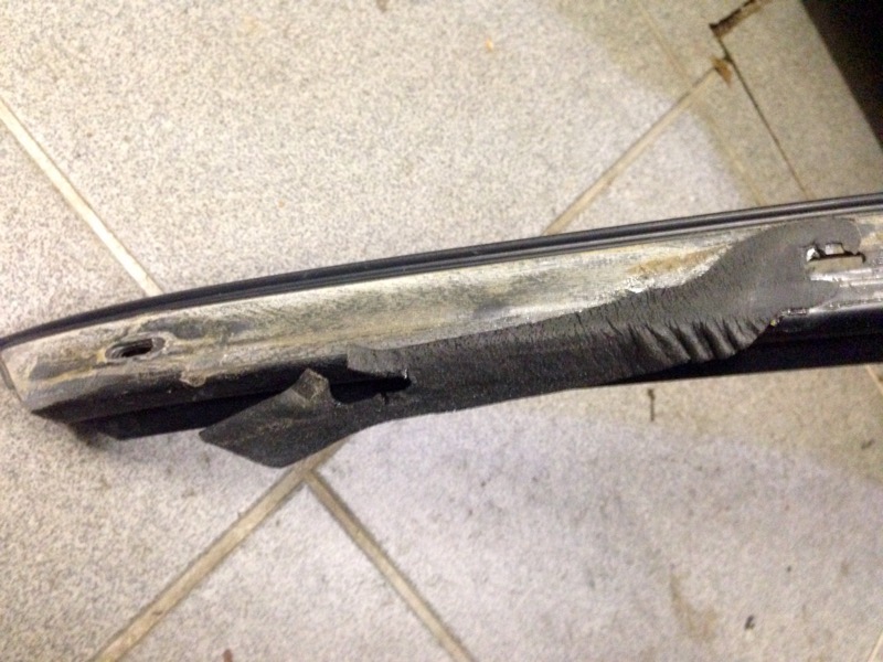

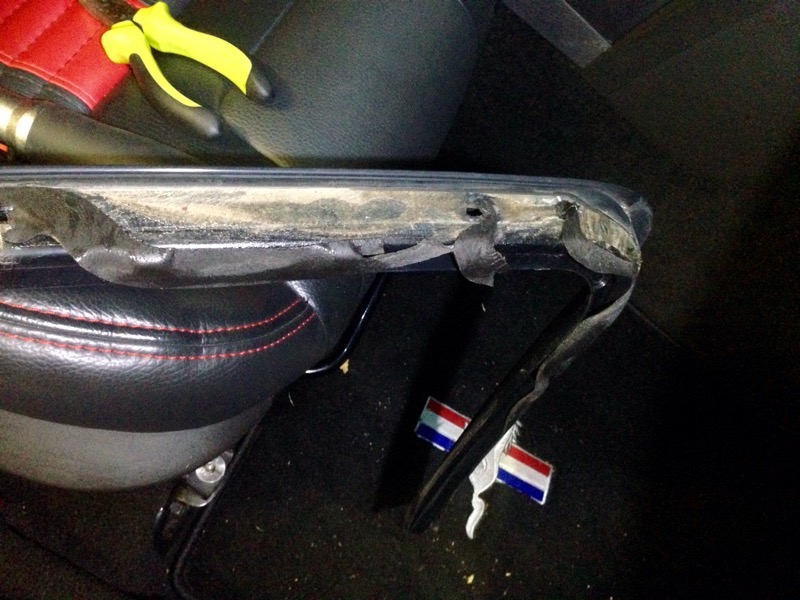

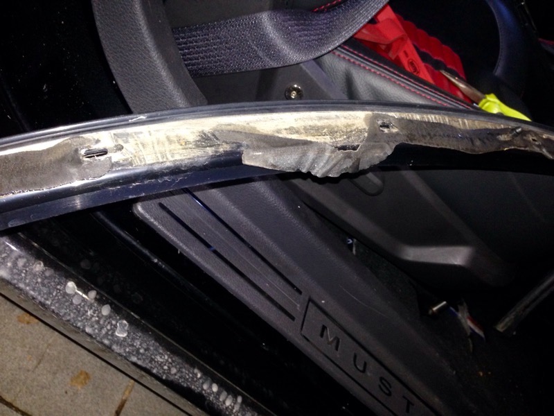

A teda pokračujeme: pokud někomu píská kolem oken ve vedších rychlostech, tak takhle vypadá těsnění pod lištou u okna po 150tisic km a 10 letech. Není divu že si to tam vesele popiskovalo.

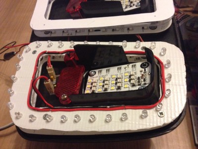

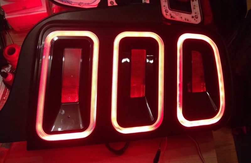

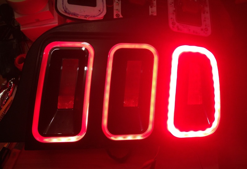

Dnes poslední zkouška světel, zalepit a už tuhnou. Zítra je jdu instalovat do auta tak držte palce ať vydrží navěky bez potíží.
IMG_4452.JPG [ 175.59 KiB | Zobrazeno 36059 krát ]
IMG_4453.JPG [ 175.06 KiB | Zobrazeno 36059 krát ]

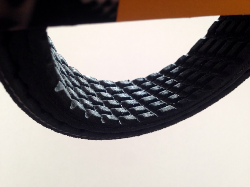

Jo a jdu zítra taky měnit alternátor a řemen a napínák řemene. Vybral jsem řemen od Continental, z EPDM materiálu, kterej by prej měl vydržet dýl, běžet tiše a neměl by s časem ztrácet vlastnosti jako klasické z neoprenu.
IMG_4454.JPG [ 73.66 KiB | Zobrazeno 36059 krát ]
IMG_4455.JPG [ 76.26 KiB | Zobrazeno 36059 krát ]
