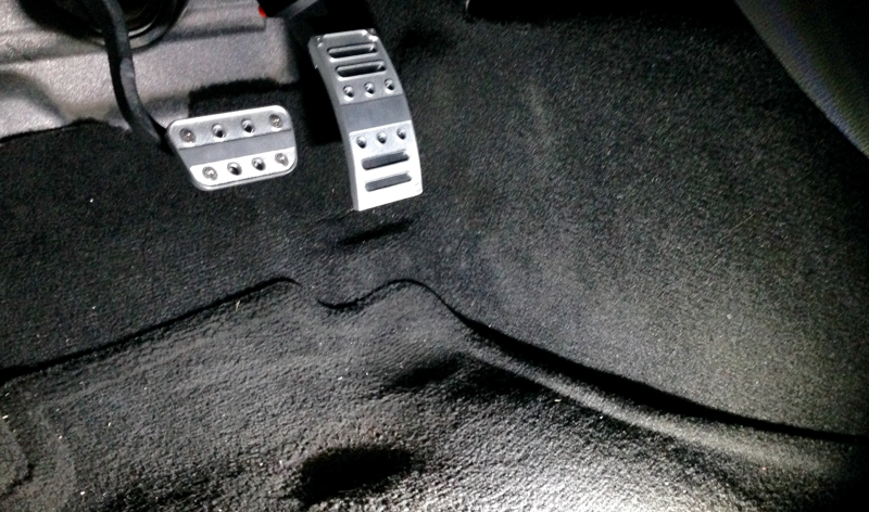

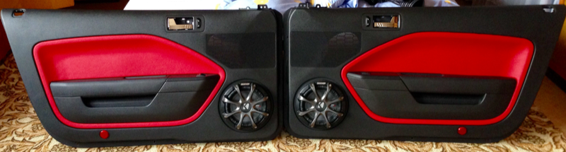

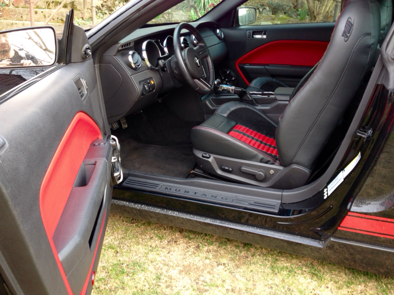

Tak dveře hotové, stihnul jsem vyměnit i pedále a když uz jsem měl dveře otevřené tak jsem vyměnil i gumene těsnění u oken, to u modelu 05-07 není ošetřeno proti poškrábání (takovej ten saténovej povrch na straně kde se dotýká skla, tak už jsem předtím i musel měnit zatmavovací fólii jak na ni byli čáry. https://lmr.com/item/LRS-21456E-PR/2005-09-Mustang-Inner-Door-Belt-Weatherstrip-Pair

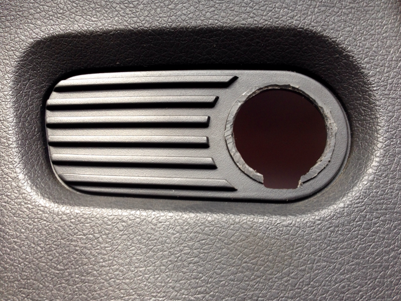

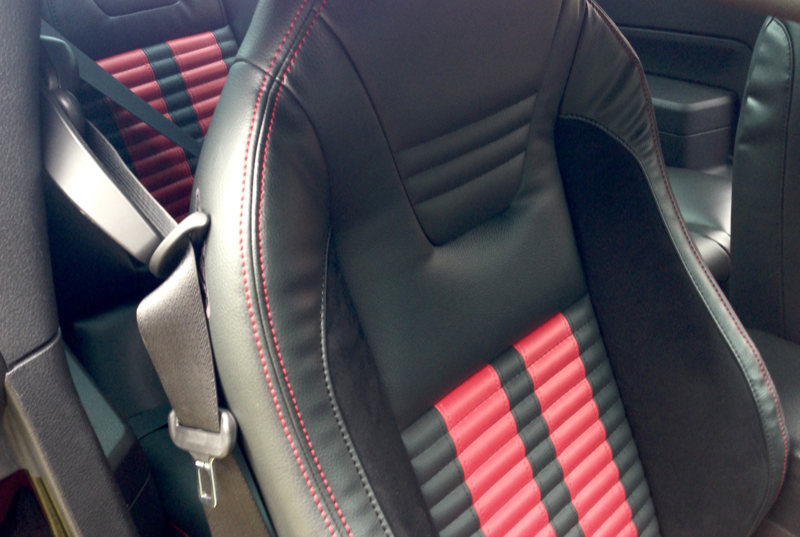

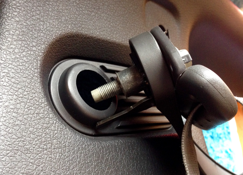

Jinak další věc co jsem stihnul o Velikonocích. Do 05-09 pasujou bezpečnostní pásy z 10-14. Jen to chce menší úpravu ať tam sednou. A rameno je na světe - se mi pořád lidi stěžovali ze na ty pásy nedostanou, když jsem někoho vezl, tak už se snad nikdo stěžovat nebude.

Tak dnes začnu horšímy zprávami. Velikonoce se mi úplně nepovedli. Ty bezpečnostní pásy z modelu 09 tak úplně nepasujou k těm mým sedačkám s integrovanou opěrkou. U spolujezdce je to fajn, kde mám sedačku posunutou úplně dozadu tak se to rameno pásu hezky opírá jak je vidět na fotce co jsem vkládal předtím, ale u sedačky řidiče, kterou mám posunutou trošku víc dopředu ať mám ideální polohu pro pedále, tak tam uz je to rameno pásů skryté za sedačkou a je k němu snad ještě horší přístup než u pásu bez ramena (u klasika sedaček to ale problém není). Tak se u řidiče vrátím zpátky k původnímu pásu. Btw. ten problém co jsem předtím psal byl jen špatně zacvaklej konektor.

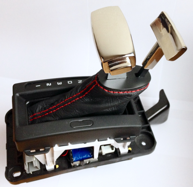

Ale jinak už mám dokončenou řadičku. Je teda základna nastříkaná na černo a udělané červené obšití a chtěl jsem ještě pochromovat ručku. U hliníku je to ale trošku problém a dělá to v ČR snad jenom jedna firma, kde jsou čekací lhůty i měsíce. Tak na vnuknutí od Johana jsem ten hliník zkusil rozleštit, což se mi i po čase a velkém úsilí povedlo. Chce to ale prax rozleštit hliník do zrcadla. Stejně jsem ale nebyl spokojen, ten hliník jak je měkkej tak je náchylnej na poškrábání a časem oxiduje tak jsem ho nakonec stejně nechal pokovit (mědí a pak niklem) a výsledek je tady: může se tedy instalovat do auta. (Fotka trošku zkresluje barvu pod umělým osvětlením, moc se to od chromu neliší)

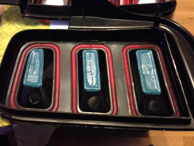

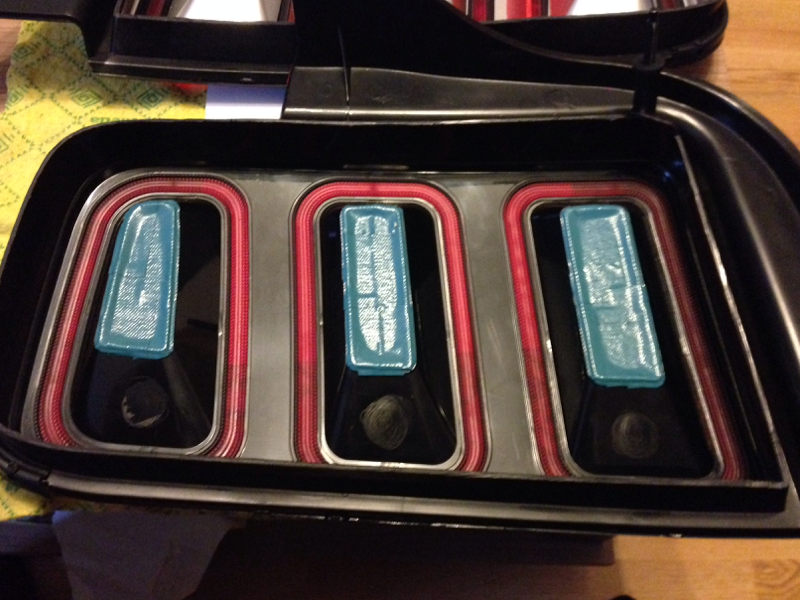

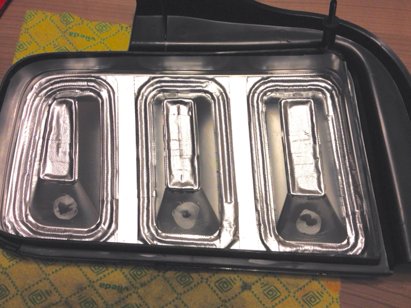

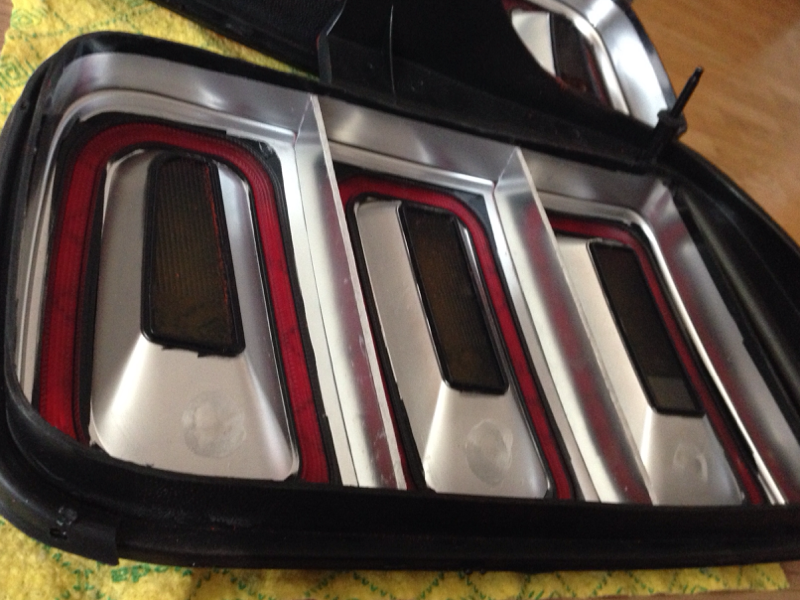

V neděli jsem měl zase chvilku čas tak jsem zase trosku pokročil se světly. Blinkre už teda jsou oranžové a teď přesunout brzdové a mlhovku k potkáváčkám do těch obrysových segmentů. Nejdřív ale menší úprava zevnitř ať hezky svítí - nástříkal jsem chromovou barvou - ten černej plast ty LED docela utlumoval. A udělal jsem i přepážky ať nesvítí vedlejší i segment když zapnu mlhovku.
image.png [ 1.05 MiB | Zobrazeno 33653 krát ]
image.png [ 1005.01 KiB | Zobrazeno 33653 krát ]
image.png [ 1.07 MiB | Zobrazeno 33653 krát ]
