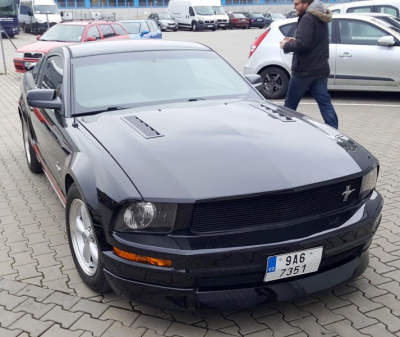

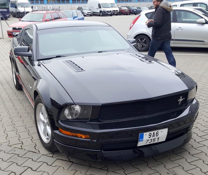

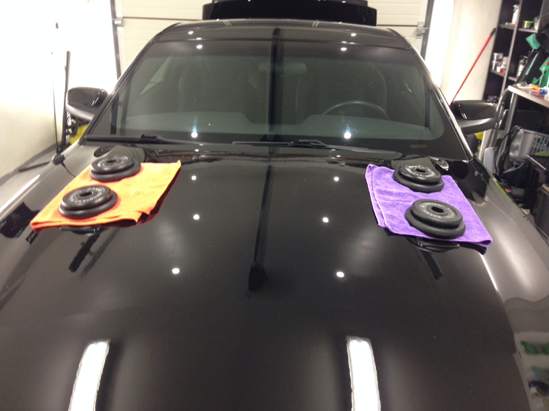

Akorát trosku problém, ty vydechy kapoty se odlepili růžky. Ta oboustranná 3m páska nevydržela a kapota má malinko vedsi prohnutí než ty vydechy. Přemýšlím ze je zase vyberu a jestli je nezkusit trosku víc prohnout při zahřátí. Akorát se obavám, ze na nich praskne při tom lak.

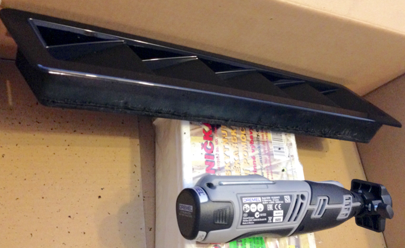

Tak výdechy jsou zase venku, jeden problém byl asi 3M páska, která není stavěna na nějaké pnutí a druhej, že když jsem pak pod to dal kryt baterky (a baterku mám trosku vyšší teď) tak už se to dotýkalo. Takže jsem vytáhnul svou novou Dremelku, co jsem si pořídil na rozřezání světel a trošku s ní ufikl z těch výdechů ;) A na nalepení se teď použije černej lepící tmel, kterej se nechá teď radši zaschnout přes víkend pro jistotu. Tak snad napodruhé už to bude OK.
A přikládám i jednu fotku za denního svetla.
image.png [ 893.59 KiB | Zobrazeno 28171 krát ]
image.png [ 999.97 KiB | Zobrazeno 28171 krát ]

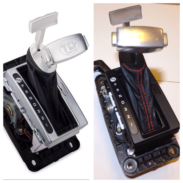

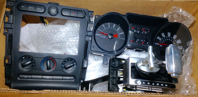

A co teda dorazilo zase? Planuju budiky z premium verze, snad nebude žádnej problém s kompatibilitou a TCI StreetFighter Ratchet shifter - Uvidíme jestli ten automat pude ovládat o něco lépe.
image.png [ 792.98 KiB | Zobrazeno 28078 krát ]

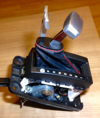

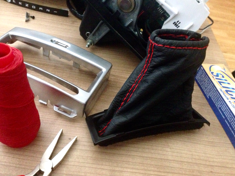

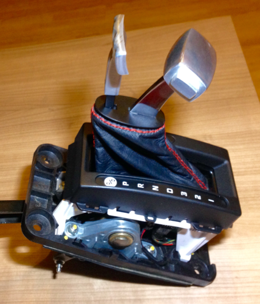

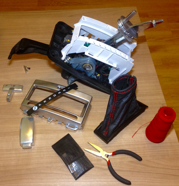

Trošku jsem si tu řidičku upravil ať se víc hodí do mého interiéru, ještě asi dám pochromovat ručku ať je to tip top.
image.png [ 609.49 KiB | Zobrazeno 28011 krát ]
image.png [ 689.17 KiB | Zobrazeno 28011 krát ]
image.png [ 778.73 KiB | Zobrazeno 28011 krát ]
image.png [ 1.16 MiB | Zobrazeno 28011 krát ]

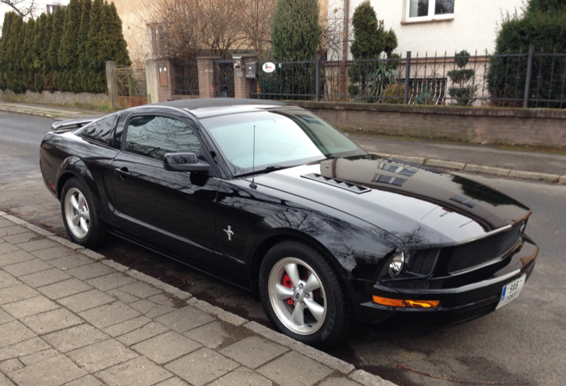

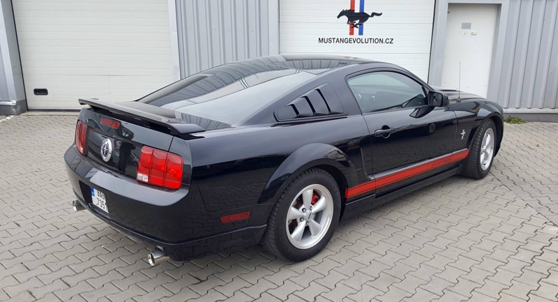

Bodykit je na místě. A díky klukům z ME za výpomoc ;)
image.png [ 626.18 KiB | Zobrazeno 27934 krát ]
image.png [ 795.87 KiB | Zobrazeno 27934 krát ]

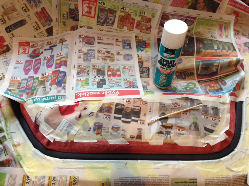

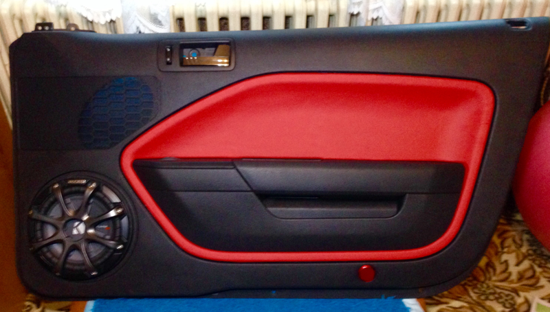

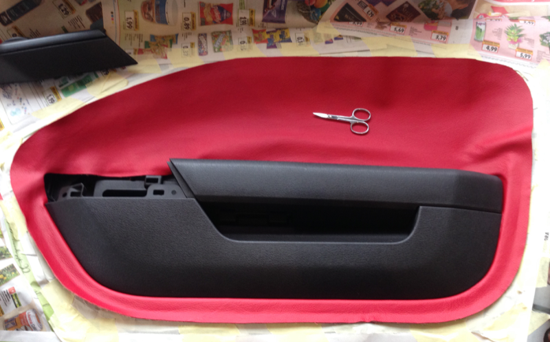

Tak tydle Velikonoce začínám dveřmi. Jde to pomaleji než jsem čekal tak zase nestihnu vše co jsem si na volno naplánoval. Škoda že musím absolvovat ty povinné rodinné návštěvy, stíhalo by se víc :)
image.png [ 1.19 MiB | Zobrazeno 34162 krát ]
image.png [ 803.46 KiB | Zobrazeno 34162 krát ]
image.png [ 834.29 KiB | Zobrazeno 34162 krát ]
