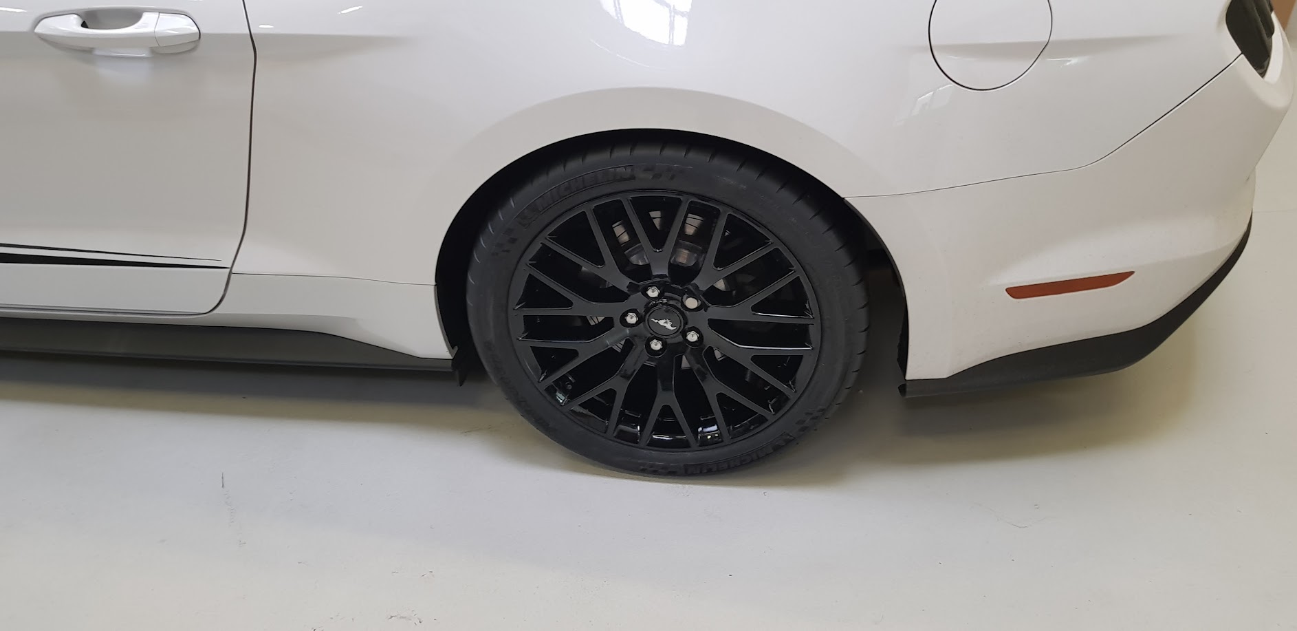

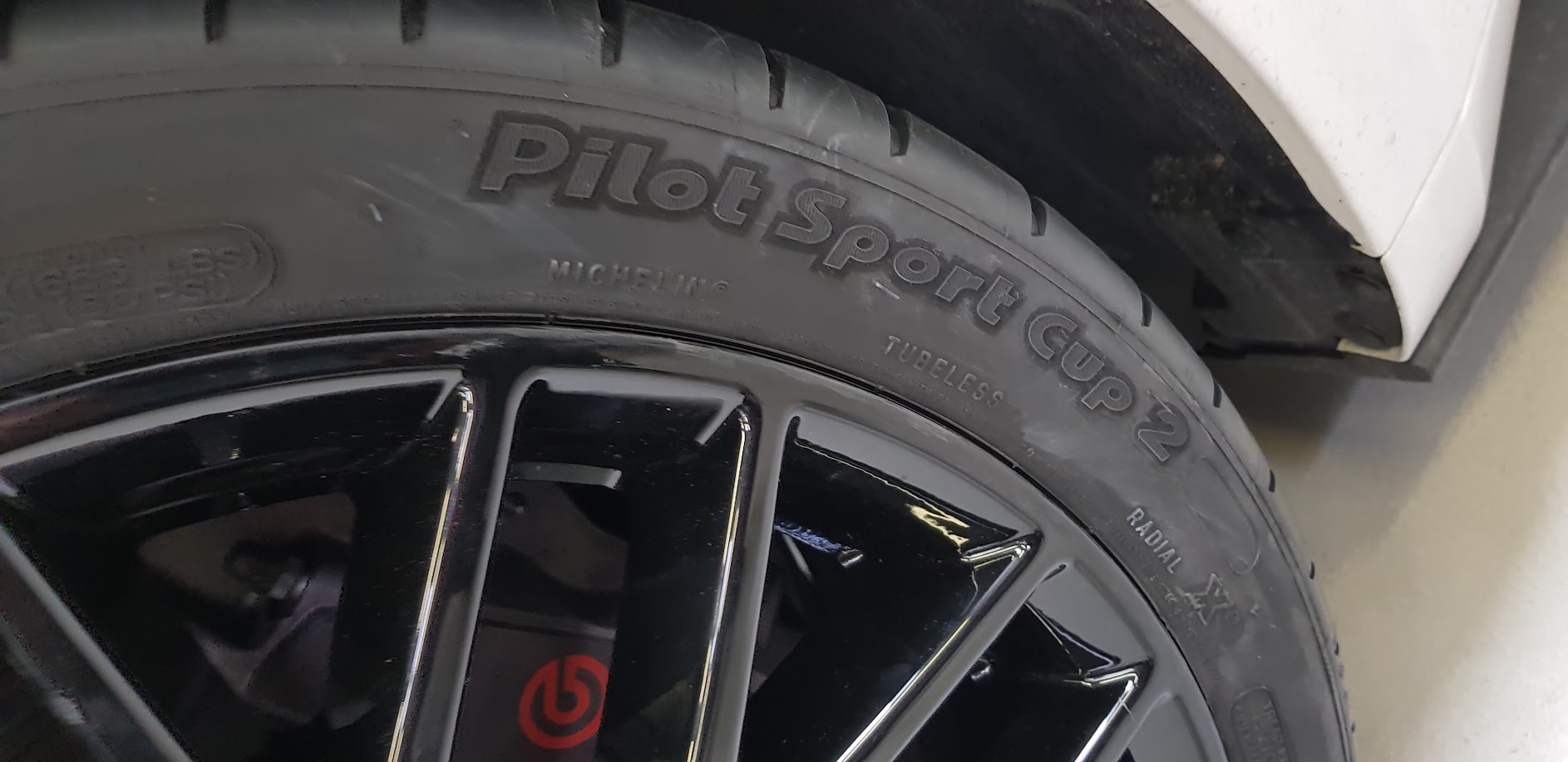

Já nasadil : Michelin Pilot Sport Cup 2 a je to totální nářez ;) ;) ;)
vpředu 265/35 19 a vzadu 285/35 19 . Kdo na to nejel neví o co běží . Na vodě je to také super , ale až se ohřejí je to skoro jako slick , take to je semi slick.

pro jistotu ještě tlaky (to samé je nutné i s jinými pneu - tedy pokud přijedu na okruh musím kola výrazně upustit potom zahřát a dosáhnout tedy požadovaného tlaku)
zde pro Mustang Cup 2 Michelin :
DOPORUČENÍ K TLAKU HUŠTĚNÍ
Užití na okruhu u většiny vozidel (*)
Studené pneumatiky
• Zadní a přední pneumatiky MICHELIN Pilot Sport Cup2 nahustěte na tlak v rozmezí 1,7 barů (24 psi) a 1,8 barů (26 psi).
• Tlak vzduchu v pneumatikách nesmí nikdy klesnout pod 1,5 barů (22 psi).
Teplé pneumatiky
• Optimální provozní tlak huštění zadních i předních pneumatik MICHELIN Pilot Sport Cup2 je v rozmezí 2,3 barů (33 psi) a 2,5 barů (36 psi).
• Tlak vzduchu v zahřátých pneumatikách nesmí klesnout pod 2 bary (29 psi).
Silniční užití
• Hustěte na hodnotu tlaku huštění, kterou udává výrobce vozidla pro pneumatiky za studena.
