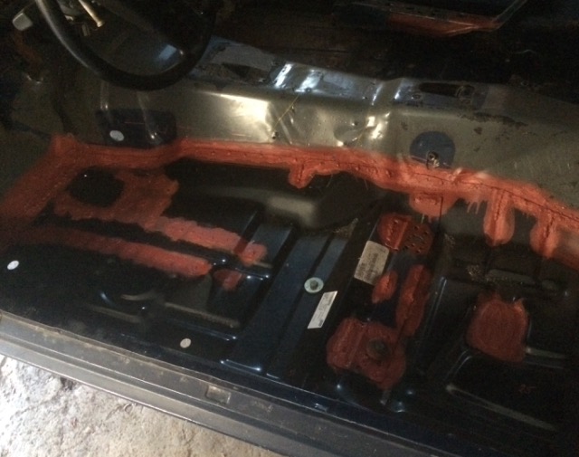

Kvuli nedostatku casu, jde muj projekt pomalu ://
Zatim vymenena jedna podlaha a nejake drbky kolem.
Ono se to nezda ale vyrezani stare podlahy a odvrtavani bodovych svaru je vazne porod.
Ale bojuju :))
image.jpeg [ 75.59 KiB | Zobrazeno 12211 krát ]
Jak budou hotove podlahy. Tak uz tam na vyvareni je par drbku. Takze pak uz to pujde, doufam ;))

Jo Kamo kdo nezkusil někdy sám odvrtat bodové svary tak neví o co běží.

Ty woe a tech tam je jak nasranych. Je to boj. Ale tak davam tomu co to jde :))
