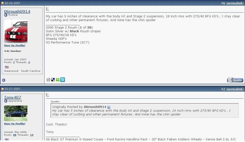

To žluté na obrázku je jen nárazník, to bílé pod tím je spoiler. Součástí je kompletu je také plastový kryt, který je mezi nárazníkem a spoilerem (není na obrázku vidět).
Měřit to pod kapotou je zbytečné, jelikož Roush pasuje stejně jako GT - jen ze starého sundáš držáky blikačů a použiješ na Roush.
Popros Janu ať ti změří výšku celého nárazníku včetně spoileru a ty si tu naměřenou hodnotu dej na metr, metr přilož k
současnému autu a uvidíš jak nízko bude sahat....
Při vjezdu do garáže počítej s tím, že spoiler je trochu předsazen dopředu.
Taky záleží jak velký máš kola. Koukal jsem na google po info - vše se liší podle toho kdo jakou má výšku.
Mrkni na obr. z US fora
ground clearance.JPG [ 49.8 KiB | Zobrazeno 27833 krát ]
Výšku muž měřil nárazníku se shin spoilerem.
Pro : chosearmando - Tak už to máš jasný - jak píše Jana GT 36 cm.

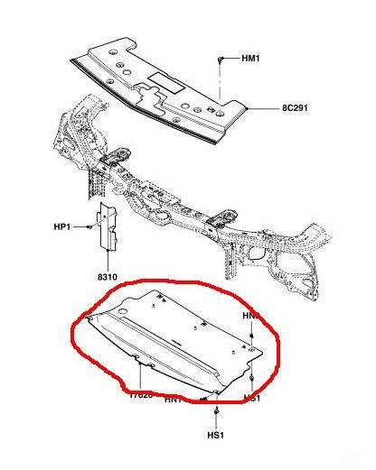

Mřížky jsou jen z boku, uprostřed není - to tak mábýt kvůli proudění vzduchu. Ta mřížka se tam dá dodělat dodatečně. Zespodu je panel (součást balení), který prodlužuje tovární panel pod vodním chladičem. Pokud tam tento plát nemáš-koupit u Forda, je to tovární díl.
panel.JPG [ 28.19 KiB | Zobrazeno 27827 krát ]
To je špatná informace. Ten panel se musí koupit extra, není součást setu. Set obsahuje pouze nárazník, mřížky, mlhovky a kabeláž. Chin spoiler a černý panel se prodává extra.
