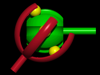

jediná Shelby GT500 2013 ++ má carbonový kardan a navíc na obou koncích homokinetický kloub:
Homokinetický kloub (také stejnoběžný nebo sférický) je druh kloubu, který umožňuje přenos otáček mezi hřídeli v různém úhlu a při zachování konstantní úhlové rychlosti. Nejčastěji se používají na hnací přední nápravě, ale často se používají i u automobilů se zadním náhonem a nezávislým zavěšením.
Simple_CV_Joint_animated.gif [ 304.96 KiB | Zobrazeno 15322 krát ]

A Balki teď jsem Ti dobře nahrál , s problémem stejné úhlové rychlosti a vibrace ;) ;)
P.S. pěkně názorné :lol: :lol:
