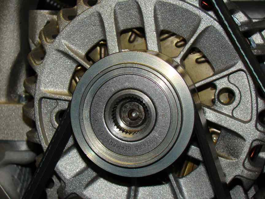

GT mají volnoběžku řemenici na alternátoru - tedy takový rázový tlumič ;)
řemenice.JPG [ 74.49 KiB | Zobrazeno 19526 krát ]
Ale i přesto, asi pořád platí, že by bylo vhodné měnit i napínák řemene pokud se mění řemen, ne? Když se v něm zbrusuje ten "tlumič" a tím ztrácí účinek časem tak pak neplní svou funkci na 100%.
