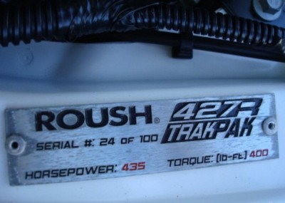

Roush v roce 2008/2009 vyrobil pouhých 100 ks opravdových okruhových speciálů (samozřejmě se vším pro silnici) a nazval ho : 427R Trak Pak a v.č. 24 je jediné v Evropě a zrovna u nás ;) ;)
Již název říká co auto vše obsahuje - tedy hlavně trak paket ;) ;) - okruhový paket.
Na okruhu je auto jen tak rychlé jak je lehké a vo tom to je.

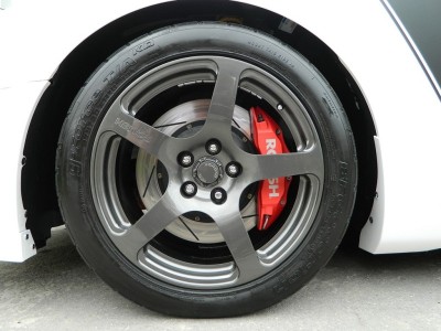

Zde přikládám originál Roush Sticker , kde je vše velice detailně popsáno včetně závodní syntetické kapaliny:

Auto má nyní najeto pouhých 2000 mil , z čehož jsem já najel 600 - nyní dostalo nový olej a to rovnou to nej co lze na okruhy : Castrol TWS Motorsport 10W-60 !!

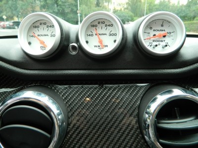

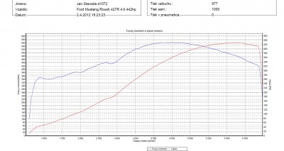

Že Roush nemluví do vzduchu jsem si ověřil na zkušebně - schází mi pohých 5 koní - ale to přikládám syrovosti auta. zde GRAF ze zkušebny:

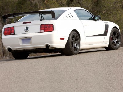

Jedinou opci co auto němelo je zadní velké přítlačné křídlo a to je již objednané společně s karbonovou kardankou a ještě nějaké maličkosti co výrazně sníží váhu. Úkolem je dostat se na 1390 kg !!!! S motorem nehodlám vůbec nic dělat kromě hliníkové vany s přepážkami na okruh - se slicky hrozí odlití :(

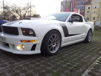

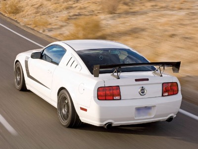

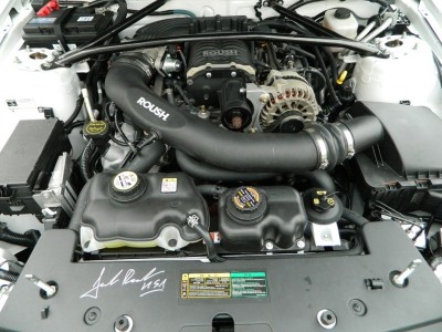

Zde nějaké foto:
trak pak0003.jpg [ 166.84 KiB | Zobrazeno 79697 krát ]
foto36.jpg [ 67.85 KiB | Zobrazeno 79697 krát ]
foto15.jpg [ 141.86 KiB | Zobrazeno 79697 krát ]
foto31.jpg [ 174.98 KiB | Zobrazeno 79697 krát ]
foto35.jpg [ 104.18 KiB | Zobrazeno 79697 krát ]
foto34.jpg [ 166.39 KiB | Zobrazeno 79697 krát ]
foto20.jpg [ 157.07 KiB | Zobrazeno 79697 krát ]
foto37.jpg [ 65.45 KiB | Zobrazeno 79697 krát ]
foto25.jpg [ 165.19 KiB | Zobrazeno 79697 krát ]
už se těším na karbonový difuzor , ohromné křídlo a ještě pár tajností co z toho doufám udělají malou okruhovou střelu (ano dostane 6-ti kvalt :lol: :lol: )
