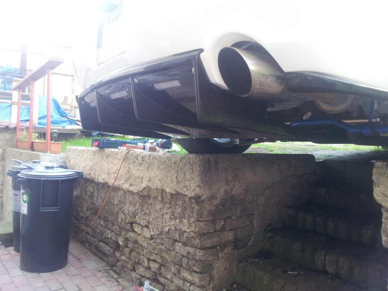

Ahoj, takže trochu zbrojíme na okruhy ;) ;) ;)
Trak Pak dostal profesionální celokarbonový aero paket na zvýšení přítlaku a chlazení ;) ;)
Zde foto:
Poznámka: Zadní difuzor je zatažený až skoro k zadní nápravě a tím je ještě výrazně vyšší přítlak.

Autor:  Franky [ čtv 26. dub 2012 19:51:19 ]
Předmět příspěvku:  Re: Mustang ROUSH 427R Trak Pak Nr.: 24 of 100 !
Luxusni jak svina. A ta bila, tu miluju. Jeste vyhaz vnitrek a bude to stejna strela jakou ma Honza ;)
Autor:  Johan [ čtv 26. dub 2012 20:29:29 ]
Bude lepší :!: :!:
Vnitřek tam ale zůstane. Pouze lehké sedačky a rám a 4-bodové pásy.
