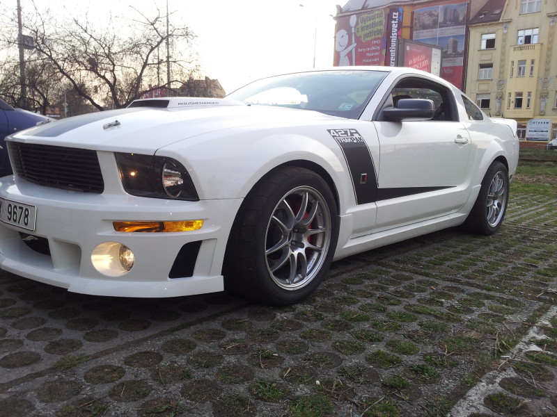

A tak hned přidám opravdovou lahůtku co budu nyní trápit na okruhu ;)

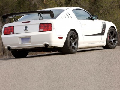

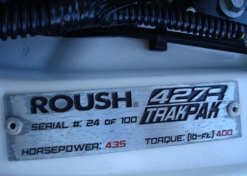

Roush v roce 2008/2009 vyrobil pouhých 100 ks opravdových okruhových speciálů (samozřejmě se vším pro silnici) a nazval ho : 427R Trak Pak a v.č. 24 je jediné v Evropě a zrovna u nás ;) ;)
Již název říká co auto vše obsahuje - tedy hlavně trak paket ;) ;) - okruhový paket.
Na okruhu je auto jen tak rychlé jak je lehké a vo tom to je.
Zde přikládám originál Roush Sticker , kde je vše velice detailně popsáno včetně závodní syntetické kapaliny:
Roush Sticker.pdf [112.53 KiB]
2410 krát
Auto má nyní najeto pouhých 2000 mil , z čehož jsem já najel 600 - nyní dostalo nový olej a to rovnou to nej co lze na okruhy : Castrol TWS Motorsport 10W-60 !!

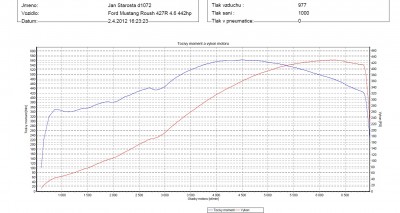

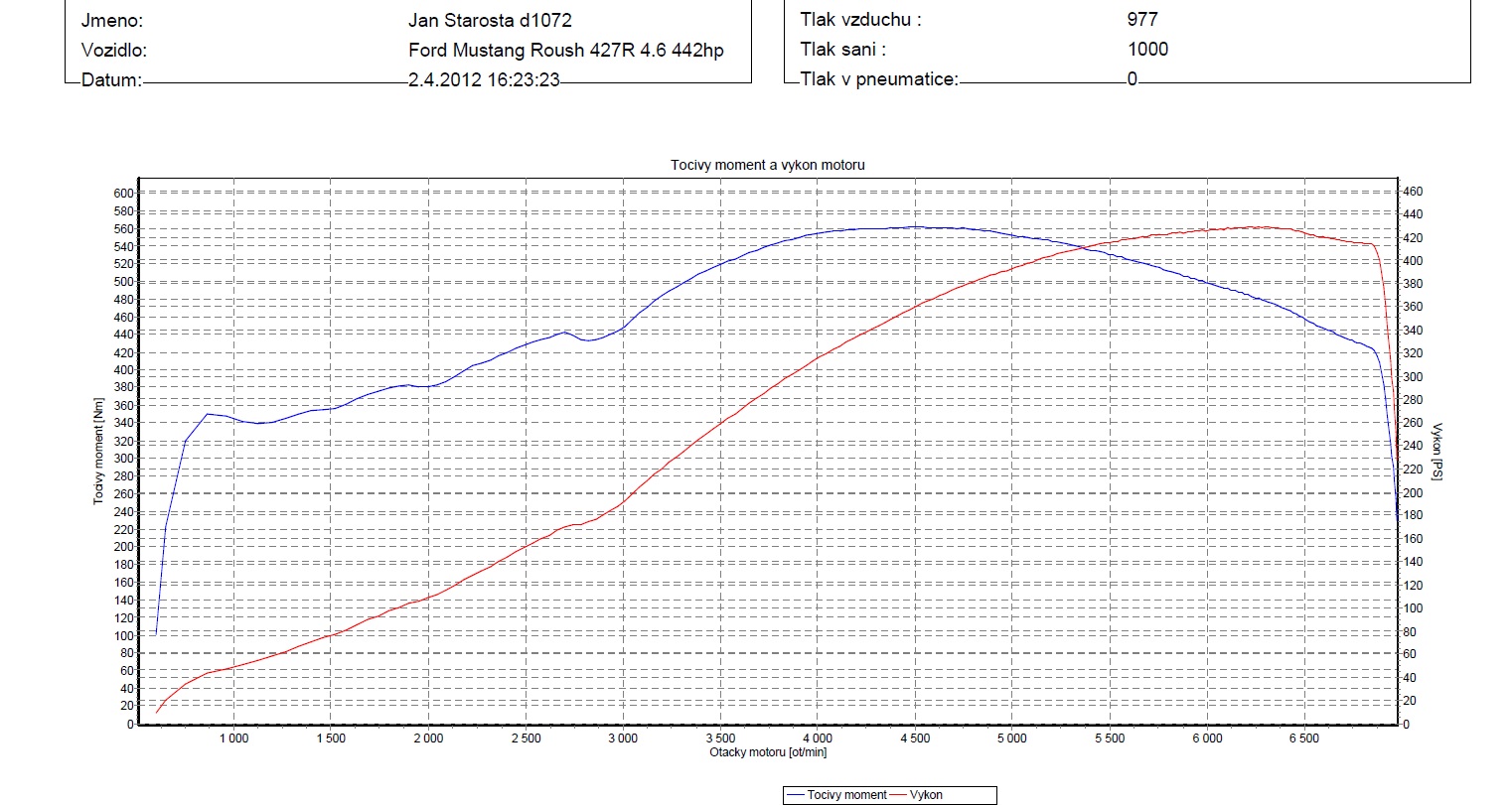

Že Roush nemluví do vzduchu jsem si ověřil na zkušebně - schází mi pohých 5 koní - ale to přikládám syrovosti auta. zde GRAF ze zkušebny:

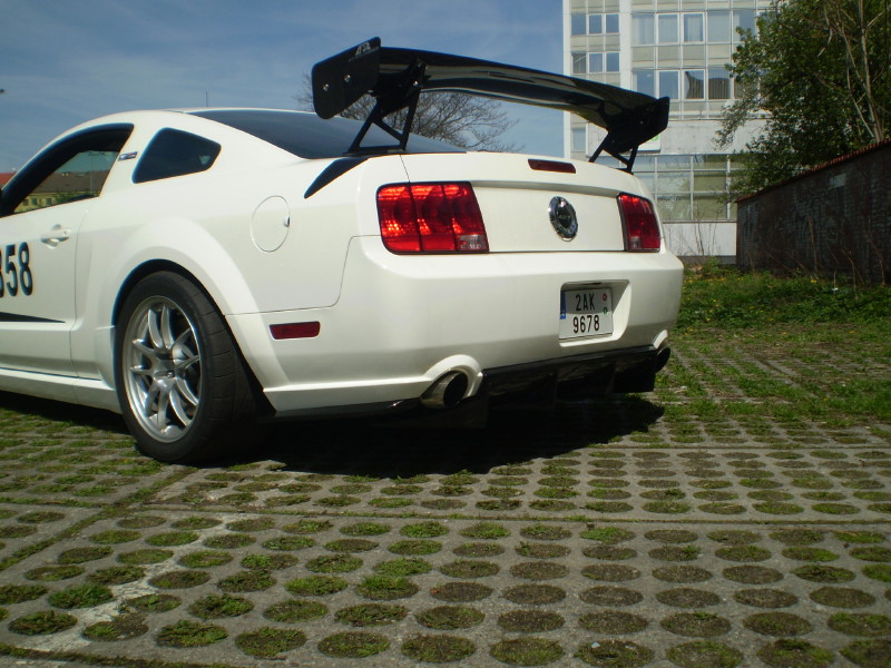

Jedinou opci co auto němelo je zadní velké přítlačné křídlo a to je již objednané společně s karbonovou kardankou a ještě nějaké maličkosti co výrazně sníží váhu. Úkolem je dostat se na 1390 kg !!!! S motorem nehodlám vůbec nic dělat kromě hliníkové vany s přepážkami na okruh - se slicky hrozí odlití :(
Zde nějaké foto:
trak pak0003.jpg [ 166.84 KiB | Zobrazeno 78461 krát ]
foto36.jpg [ 67.85 KiB | Zobrazeno 78461 krát ]
foto15.jpg [ 141.86 KiB | Zobrazeno 78461 krát ]
foto31.jpg [ 174.98 KiB | Zobrazeno 78461 krát ]
foto35.jpg [ 104.18 KiB | Zobrazeno 78461 krát ]
foto34.jpg [ 166.39 KiB | Zobrazeno 78461 krát ]
foto20.jpg [ 157.07 KiB | Zobrazeno 78461 krát ]
foto37.jpg [ 65.45 KiB | Zobrazeno 78461 krát ]
foto25.jpg [ 165.19 KiB | Zobrazeno 78461 krát ]
už se těším na karbonový difuzor , ohromné křídlo a ještě pár tajností co z toho doufám udělají malou okruhovou střelu (ano dostane 6-ti kvalt :lol: :lol: )

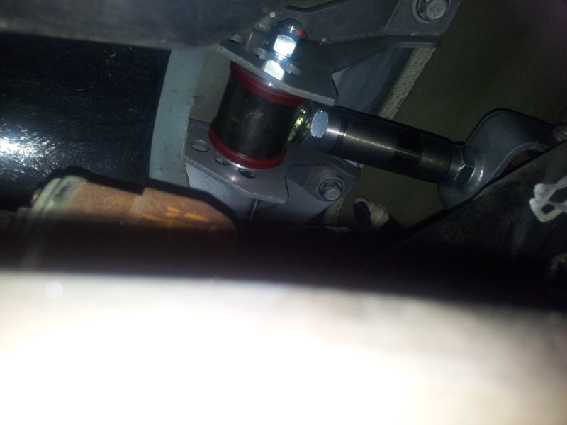

PříspěvekNapsal: sob 07. dub 2012 20:20:44
už se připravuji na první závody a první test

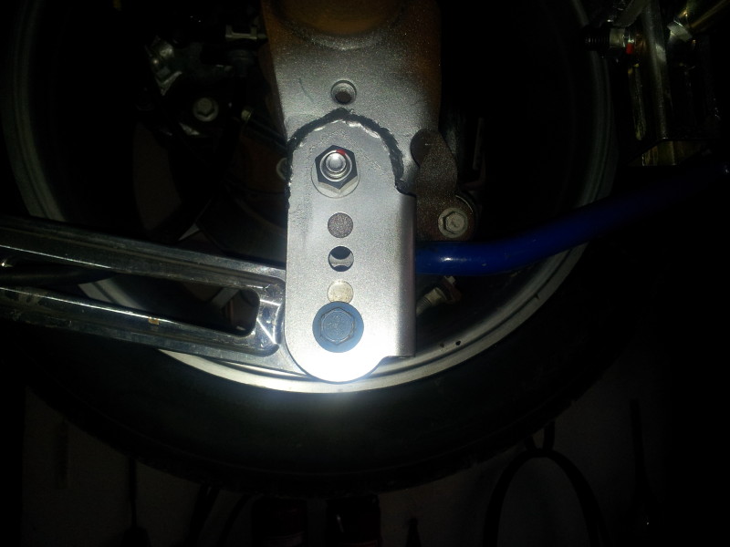

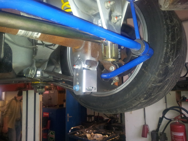

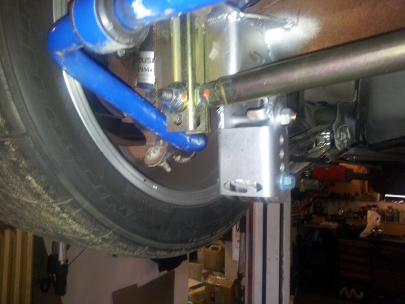

Udělal jsem nutné menší úpravy zadní nápravy :
1. prodloužení uložení ramen na nápravě (relokační kit)
2. horní vzpěrné rameno stavitelné
3. Výměna panhardské tyče za stavitelnou a nyní také ve vodorovné poloze : skoro to nahradí wattův přímovod ;)
zde foto:
adjustable PB0001.jpg [ 129.51 KiB | Zobrazeno 78432 krát ]
adjustable PB0002.jpg [ 116.22 KiB | Zobrazeno 78432 krát ]
adjustable PB0003.jpg [ 107.58 KiB | Zobrazeno 78432 krát ]
adjustable PB0004.jpg [ 67.44 KiB | Zobrazeno 78432 krát ]
adjustable PB0005.jpg [ 71.7 KiB | Zobrazeno 78432 krát ]

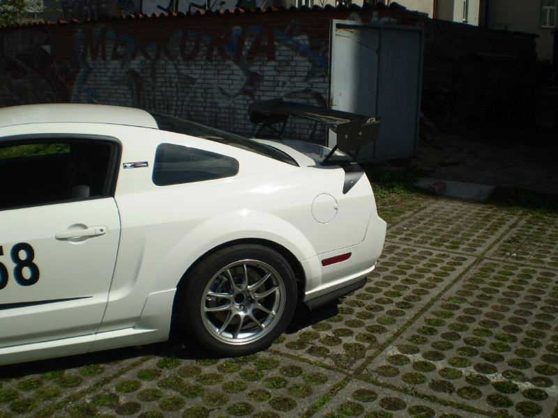

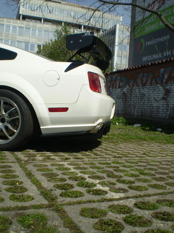

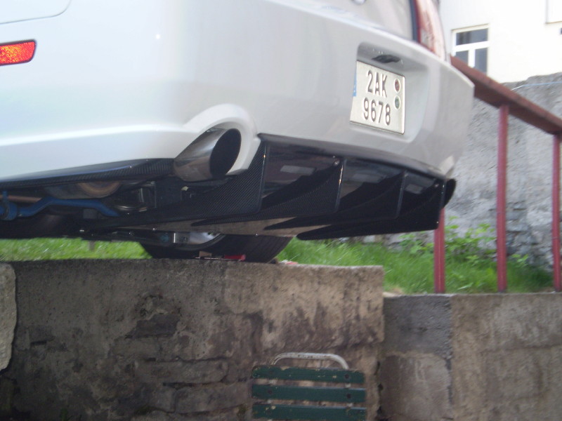

PříspěvekNapsal: čtv 26. dub 2012 19:27:01
Ahoj, takže trochu zbrojíme na okruhy ;) ;) ;)

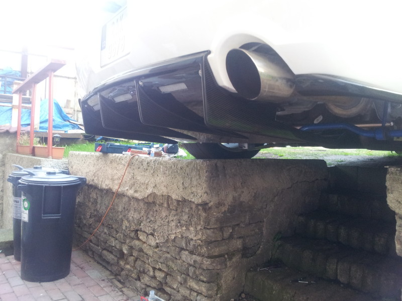

Trak Pak dostal profesionální celokarbonový aero paket na zvýšení přítlaku a chlazení ;) ;)
Zde foto:

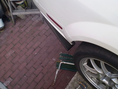

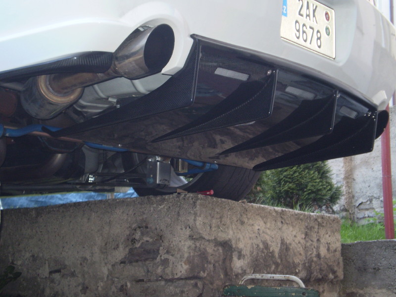

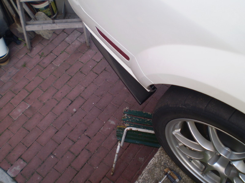

Poznámka: Zadní difuzor je zatažený až skoro k zadní nápravě a tím je ještě výrazně vyšší přítlak.
Trak Pak 240002.jpg [ 116.56 KiB | Zobrazeno 78376 krát ]

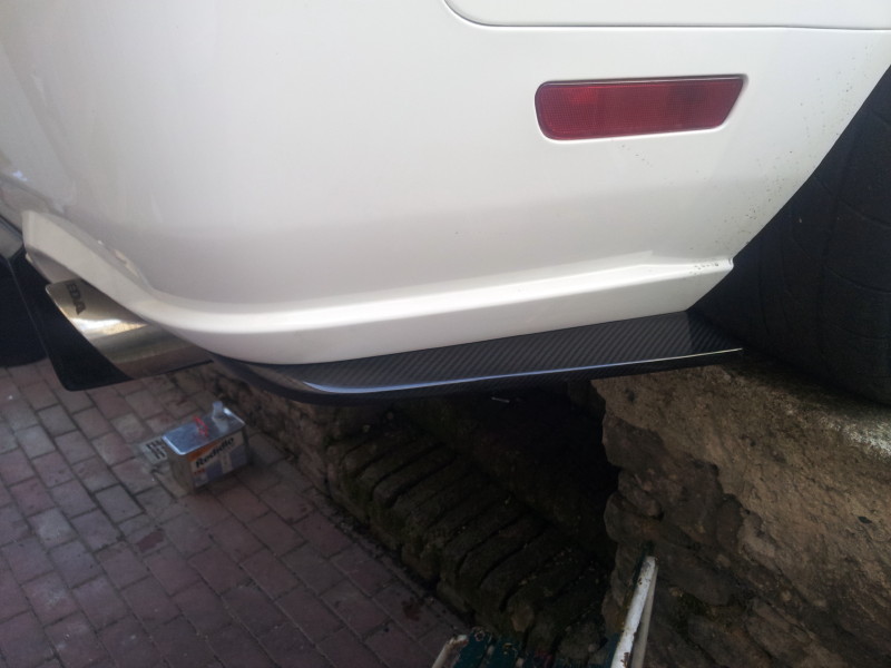

Poznámka: Boční křidélka zadního nárazníku opět přidávají tak potřebný přítlak.

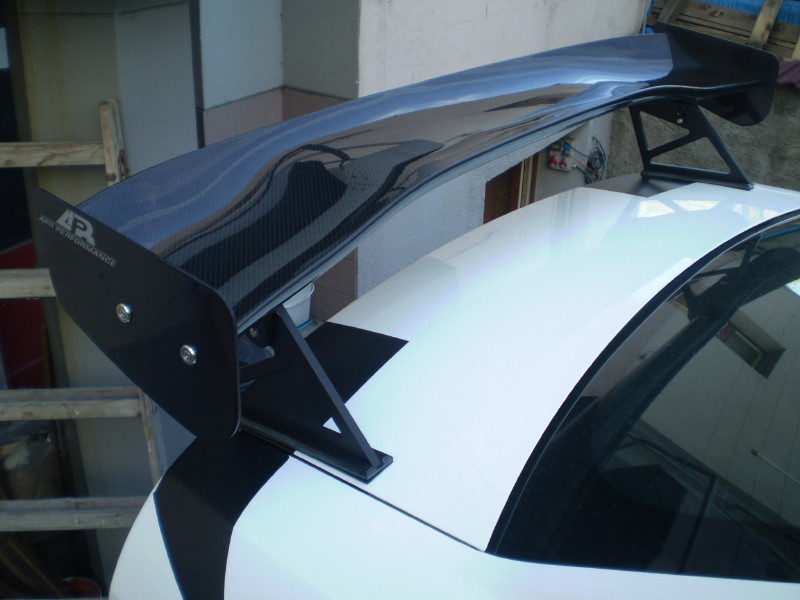

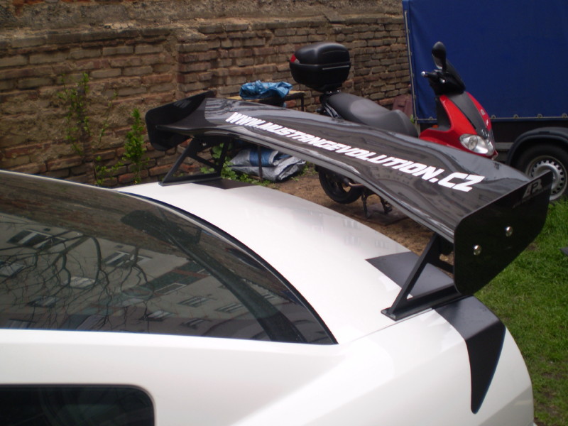

Poznámka: Velké stavitelné přítlačné křídlo - komplet karbon. Uprava původních děr po Roush křídle folií
Trak Pak 240016.jpg [ 90.52 KiB | Zobrazeno 78375 krát ]

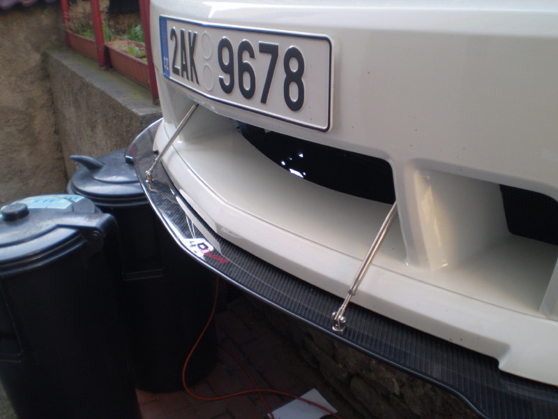

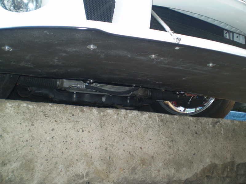

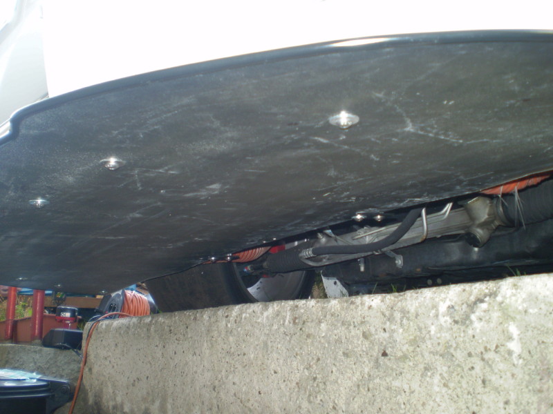

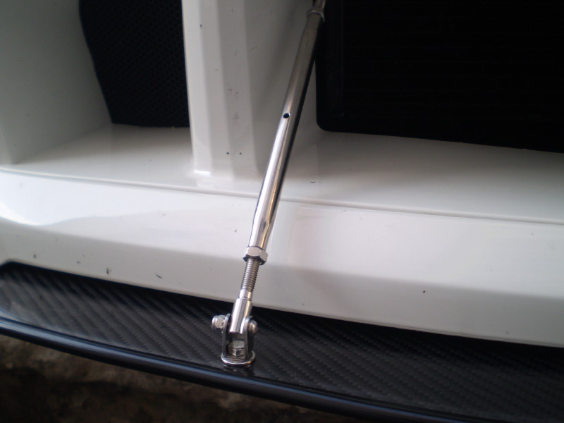

Poznámka: Přední spliter je stavitelný opět karbon a výrazně doplňuje Roush nárazník ja ještě větší přítlak a zvětšuje chladící výkon.
TRAK PAK 240015.jpg [ 92.74 KiB | Zobrazeno 78375 krát ]
TRAK PAK 240016.jpg [ 64.02 KiB | Zobrazeno 78375 krát ]
TRAK PAK 240014.jpg [ 116.53 KiB | Zobrazeno 78375 krát ]
TRAK PAK 240013.jpg [ 108.91 KiB | Zobrazeno 78375 krát ]

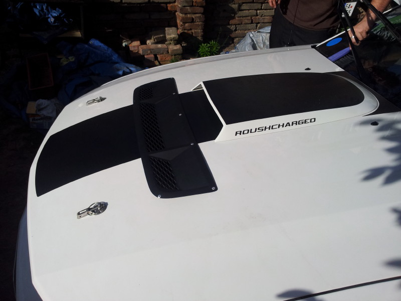

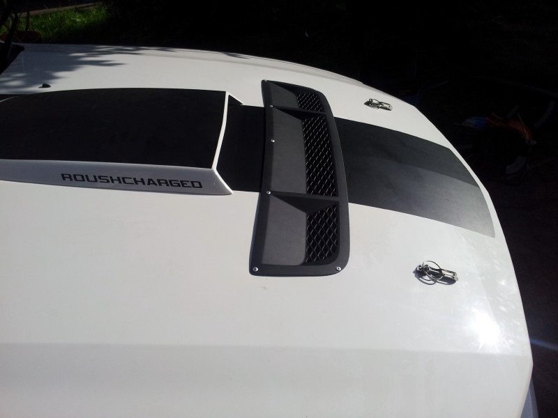

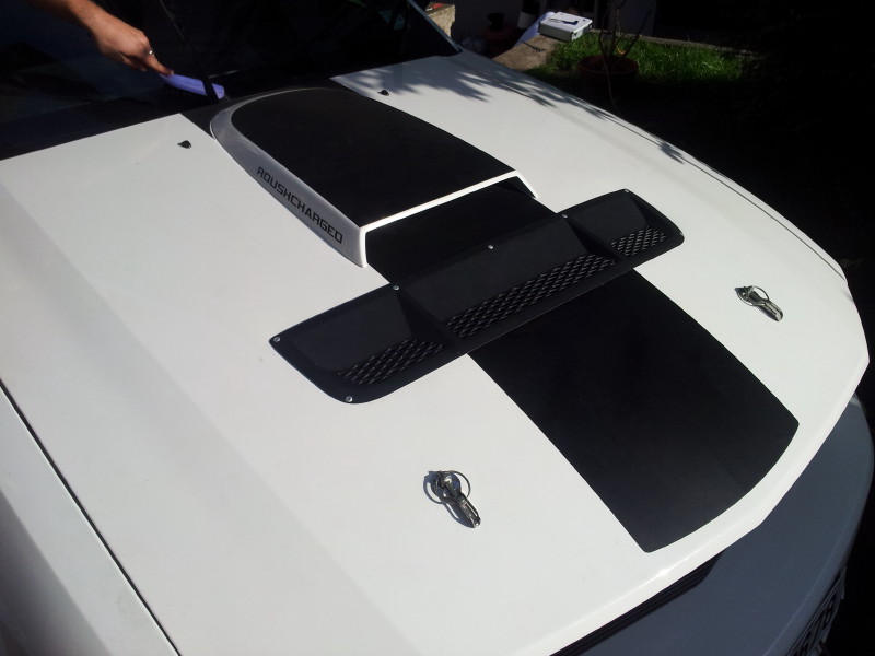

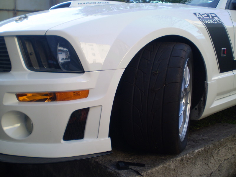

Zase malý kousek vpředu ;) ;)

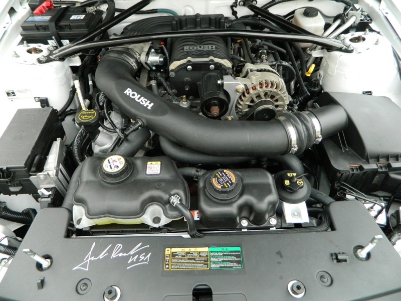

Musím se pochlubit, dlouho jsem řešil jak zvýšit účinnost chlazení a hlavně odvětrání kapoty s ohledem na aerodynamiku :!: :!:
Většina stangářů dělají velkou chybu a to že nefunkční Hoodskop předělají na funkční oetvřením předního orvoru a vyříznutím otvoru v kapotě. Je to ale bohužel špatně, leda že by byl otočen - tedy otvorem proti směru jízdy ;) ;) ;)
A nyní moje řešení a pro vás otázka - co jsem to použil :?: :?: :?:
Trak Pak0001.jpg [ 78.96 KiB | Zobrazeno 78257 krát ]
Trak Pak0002.jpg [ 73.06 KiB | Zobrazeno 78257 krát ]
Trak Pak0003.jpg [ 60.92 KiB | Zobrazeno 78257 krát ]
:lol: :lol: :lol:
PříspěvekNapsal: pát 11. kvě 2012 20:48:39
Z shelby 2011 ;)
PříspěvekNapsal: pát 11. kvě 2012 20:51:55
Z shelby 2011 ;)
Bingoooooooooooooo :!: :!: :!: :!: dobře ty :!: :!: :!:
PříspěvekNapsal: pát 11. kvě 2012 21:19:25
Kua tomu ver, to som vychytal :)))
Mas to topove kapo.

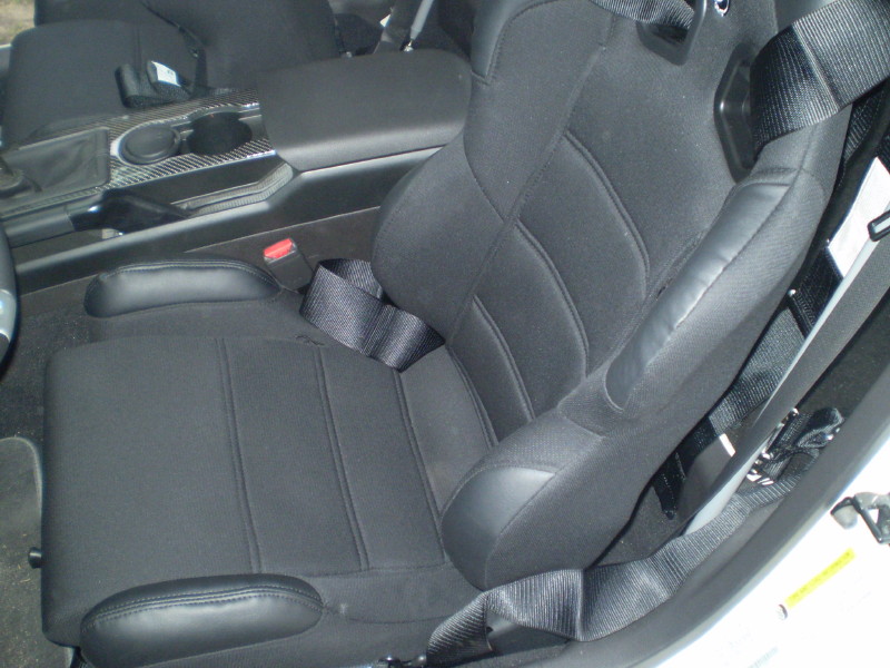

tak zase trochu práce za námi ;) ;)

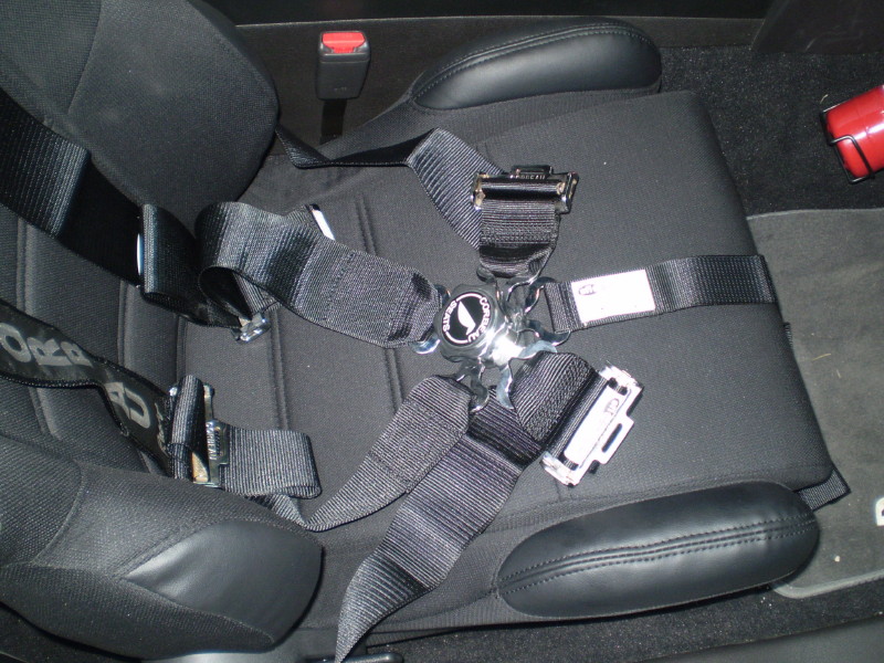

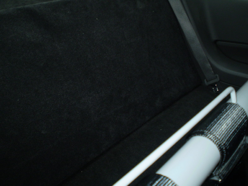

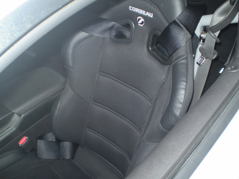

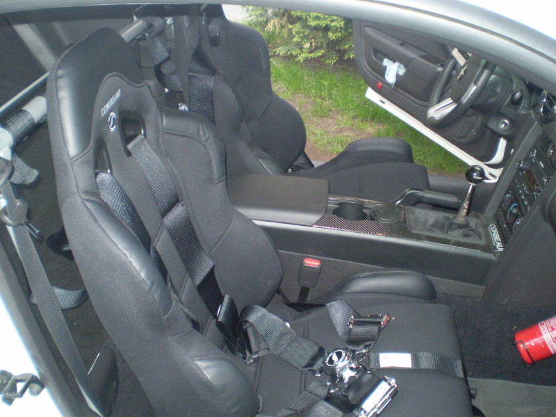

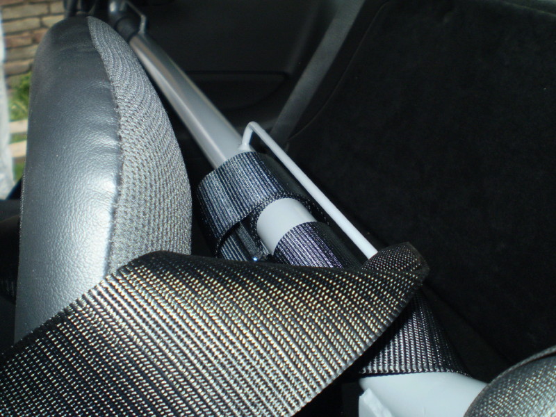

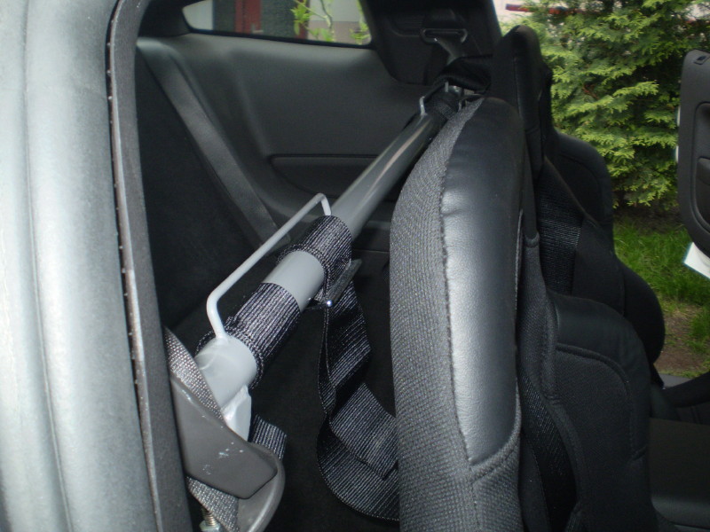

Sedačky a odstranění zadních :
trak pak S0001.jpg [ 130.88 KiB | Zobrazeno 60262 krát ]
trak pak S0002.jpg [ 111.42 KiB | Zobrazeno 60262 krát ]
trak pak S0004.jpg [ 177.13 KiB | Zobrazeno 60262 krát ]
trak pak S0005.jpg [ 168.53 KiB | Zobrazeno 60262 krát ]
trak pak S0006.jpg [ 126.61 KiB | Zobrazeno 60262 krát ]
trak pak S0007.jpg [ 86.09 KiB | Zobrazeno 60262 krát ]
trak pak S0009.jpg [ 138.88 KiB | Zobrazeno 60262 krát ]
trak pak S0012.jpg [ 118.88 KiB | Zobrazeno 60262 krát ]
PříspěvekNapsal: úte 15. kvě 2012 22:29:02
Peknej skutrik na posledni fotce :))))
Ne srandy. Fakt peckovy ;)
