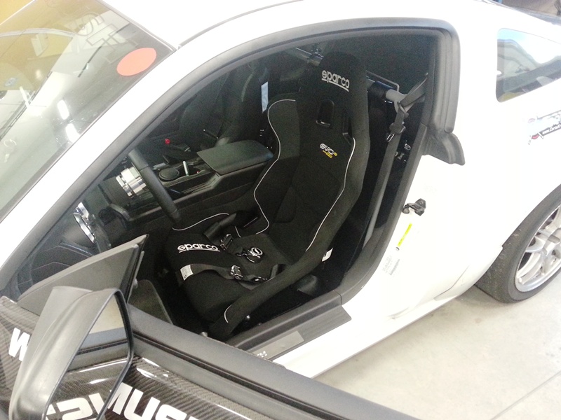

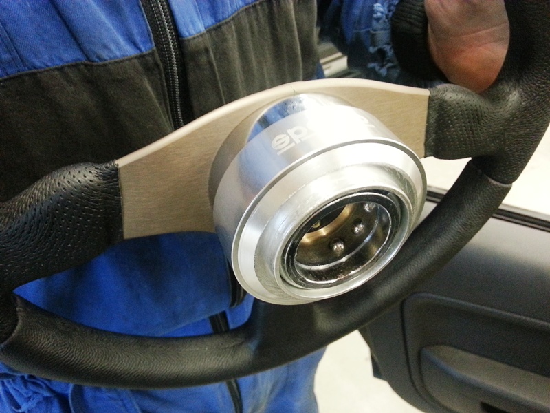

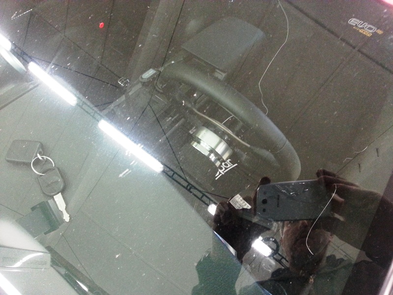

Jelikož se na mě snesla vlna oprávněné kritiky , že v autě sedím jako taxikář a že volant držím jako kamioňák (mimochodem obojí jsme byl) :lol: :lol: , tak jsem musel s tím něco udělat ;) ;)
Poznámka: skořepina sparco evo

Poznámka: prodložení volantu sparco
Sparco Trak Pak4.jpg [ 177.11 KiB | Zobrazeno 41714 krát ]
Poznámka: volant je nyní rychloupínací
Sparco Trak Pak8.jpg [ 182.54 KiB | Zobrazeno 41714 krát ]

Jeniku kdyz jsi tak daleko tak uz to vyhazej vsechno.
A koukam ze uz tam mas sparco skorapku.
PříspěvekNapsal: pát 19. říj 2012 8:49:19
jo jinak to nejde vše natvrdo přišroubované do podlahy
PříspěvekNapsal: pát 19. říj 2012 8:57:57
Nech vevnitr jen plechy a palubku.

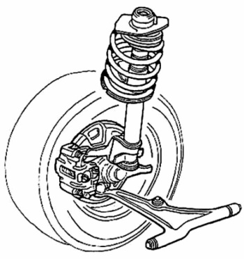

dnes jedná velice zásadní úprava - náhrada klasicé přední nápravy s McPherson:
mcpherson.jpg [ 44.5 KiB | Zobrazeno 44650 krát ]
za víceprvkové zavěšení s rameny a hliníkovým otočným čepem a ....
zde detailní fota z fáze I - montáž
