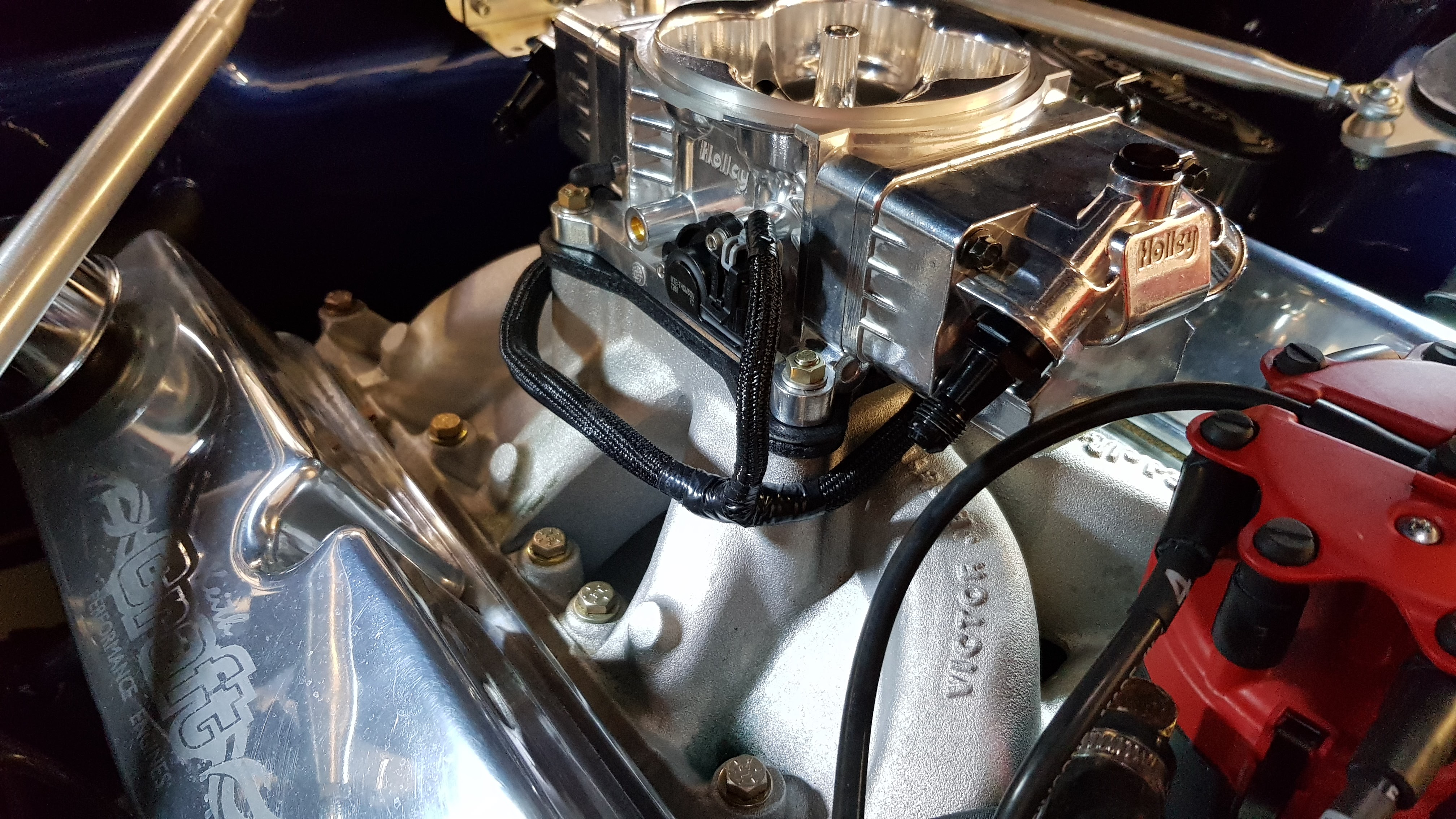

Jedna z možností je zlepšit výrazně chod motoru pomocí elektronického vstřikování a tedy odstranit všechny neduhy klasického karburátoru - nehledě na velký přínos pro ekologii - ne nebojte nejsme zelený , ale ten rozdíl řízeného vstřikování pomocí lambda sondy a starého karburátoru jsou obrovské a za autem s dá jet i s topením na plno bez vnitřního okruhu.

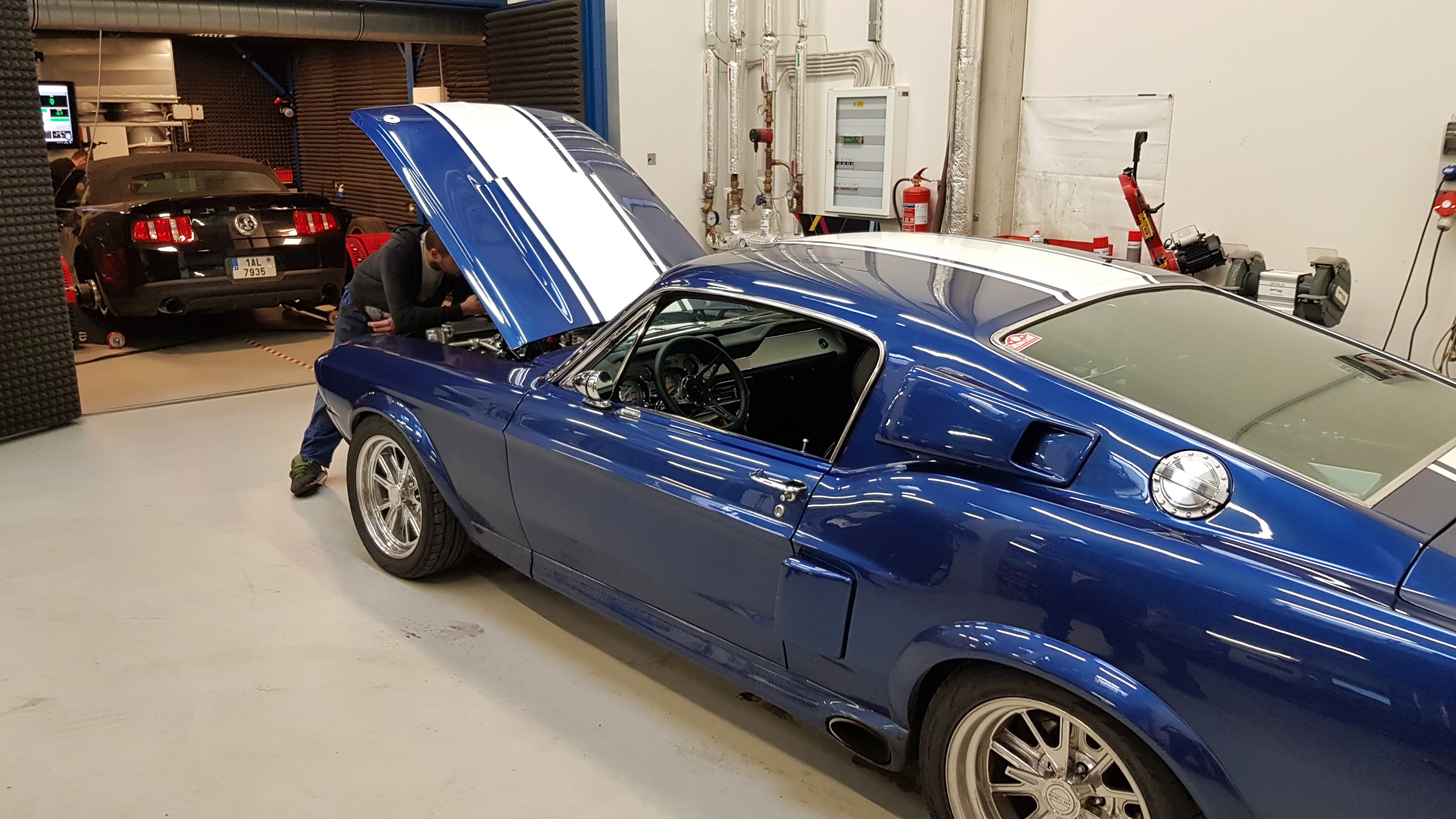

Nyní se nám dostalo do ruky absolutně špičkově udělané auto Ford Mustang 1967 samozřejmě do Eleanor . Není to 100% veterán , ale je to výjimečně pěkná práce před kterou se skláním s velkou pokorou :!: :!:

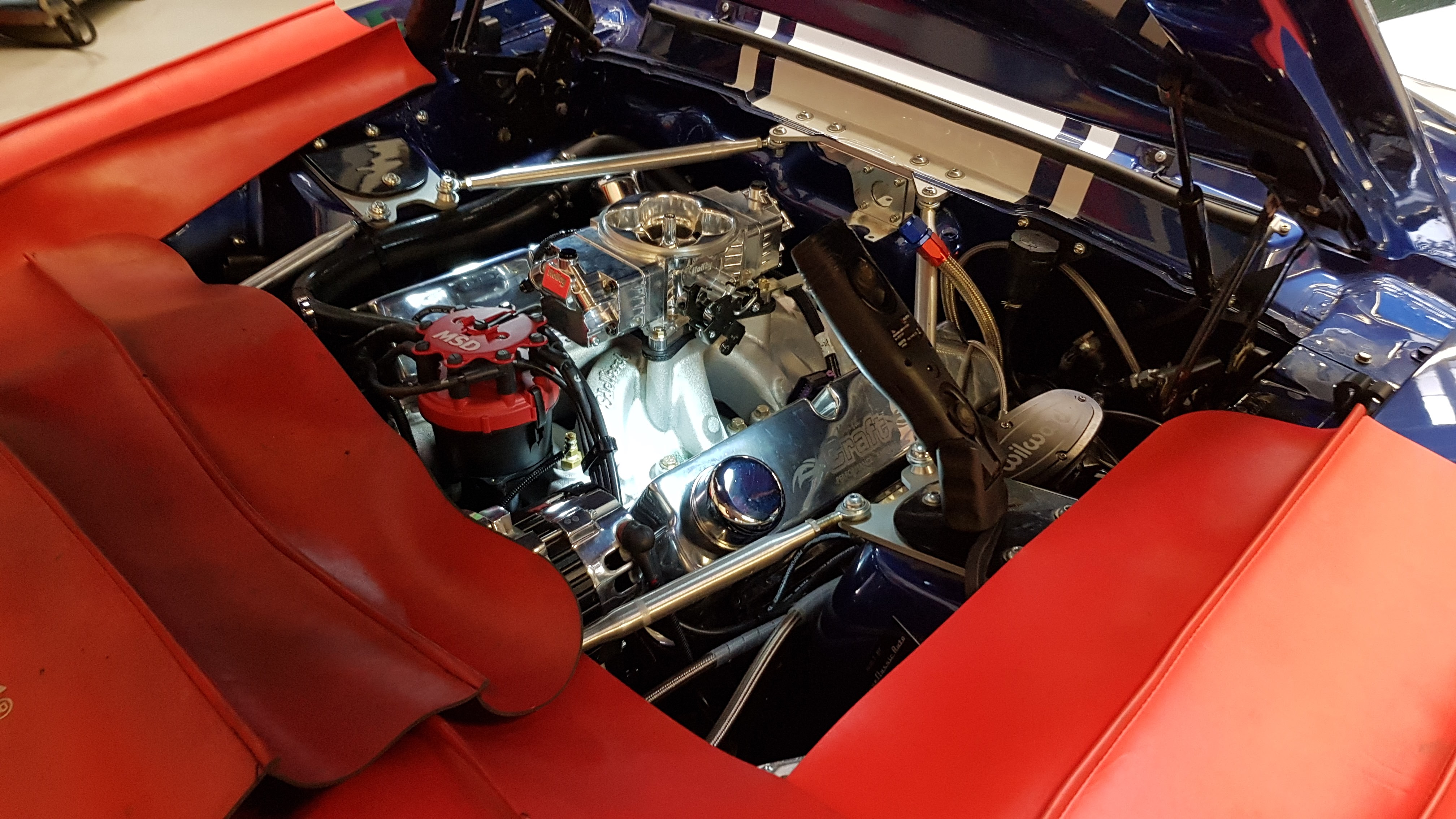

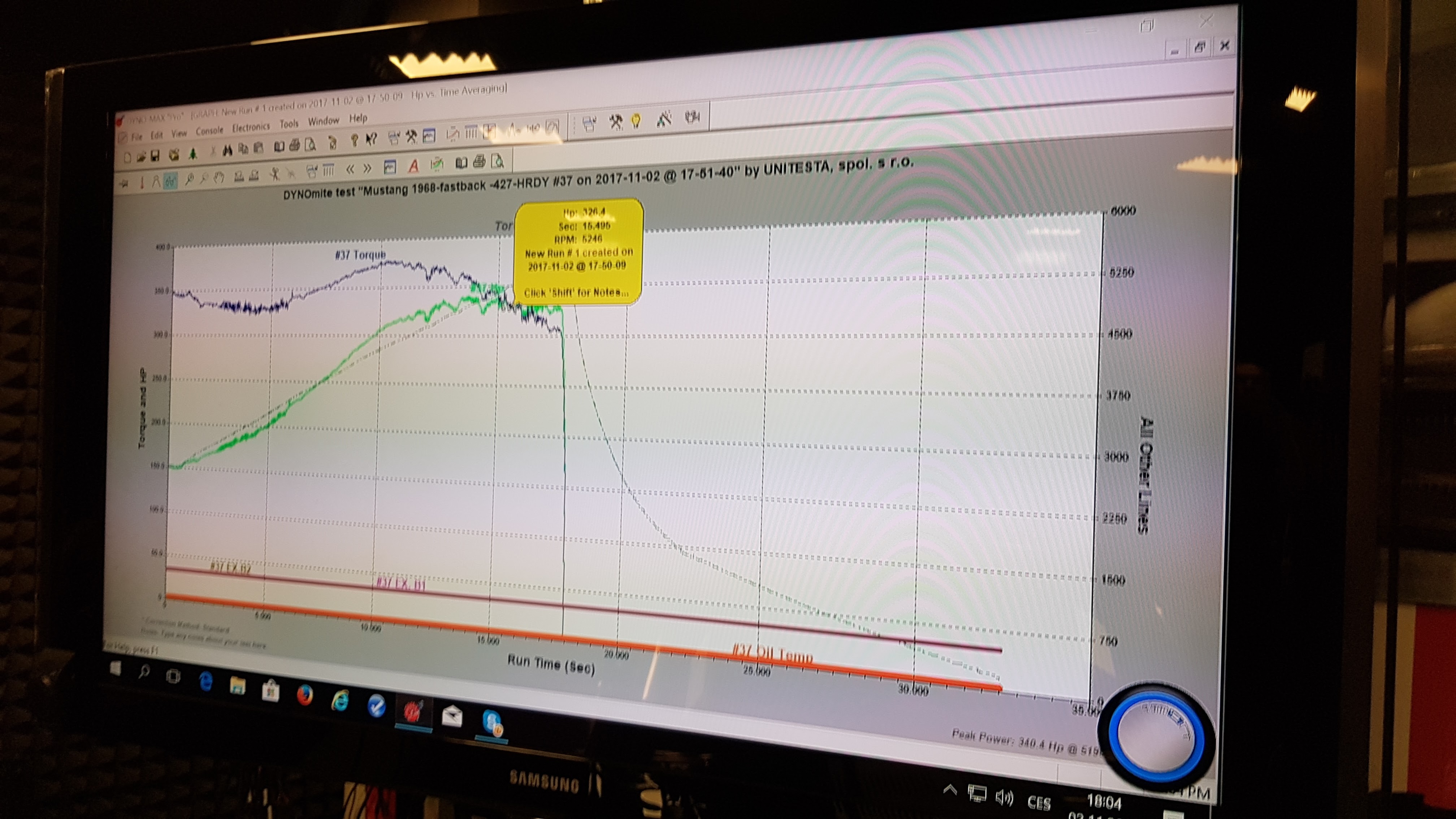

systém obsahuje vše tedy kompletní snímaní polohy klapky a .... samozřejmě i řídící jednotku motoru, která umí adaptovat palivo dle lambda sondy a navíc POZOR tento systém umí pokud je správná jednotka MSD regulovat i předstih :!: :!:
video z prvního měření před úpravou zde :

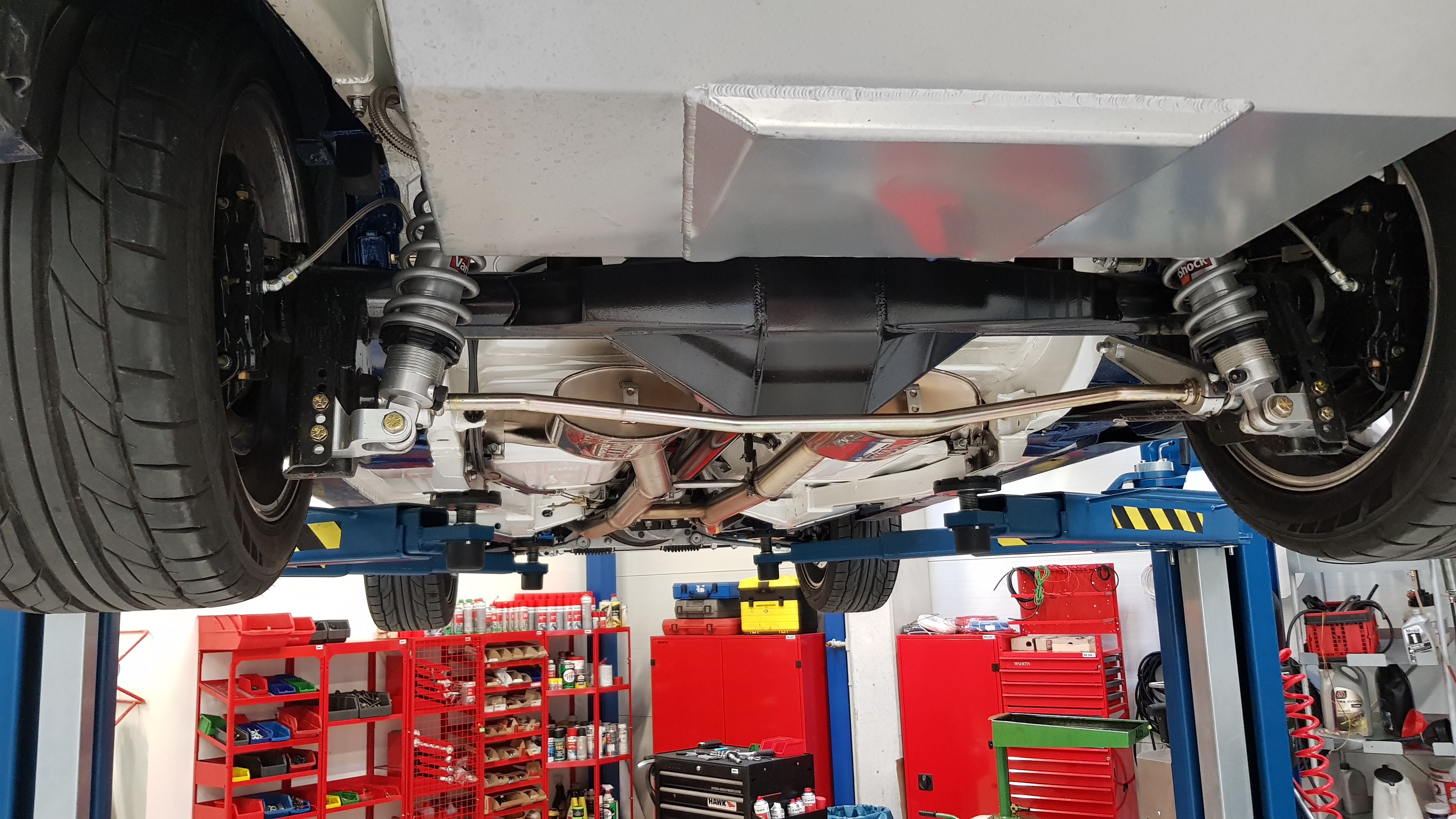

Takove neco planuju pak na duchod ;-) akorat bych jeste pouzil nezavisle zadni zaveseni, todle vypada ze je i docela tvrde.

pokračování až dnes , neboť to není až tak jednoduché pokud člověk chce aby kabeláže a vše bylo uhlazené - čísté a nebylo vidět.
Instalace lambdy a ... vyžaduje dost času.

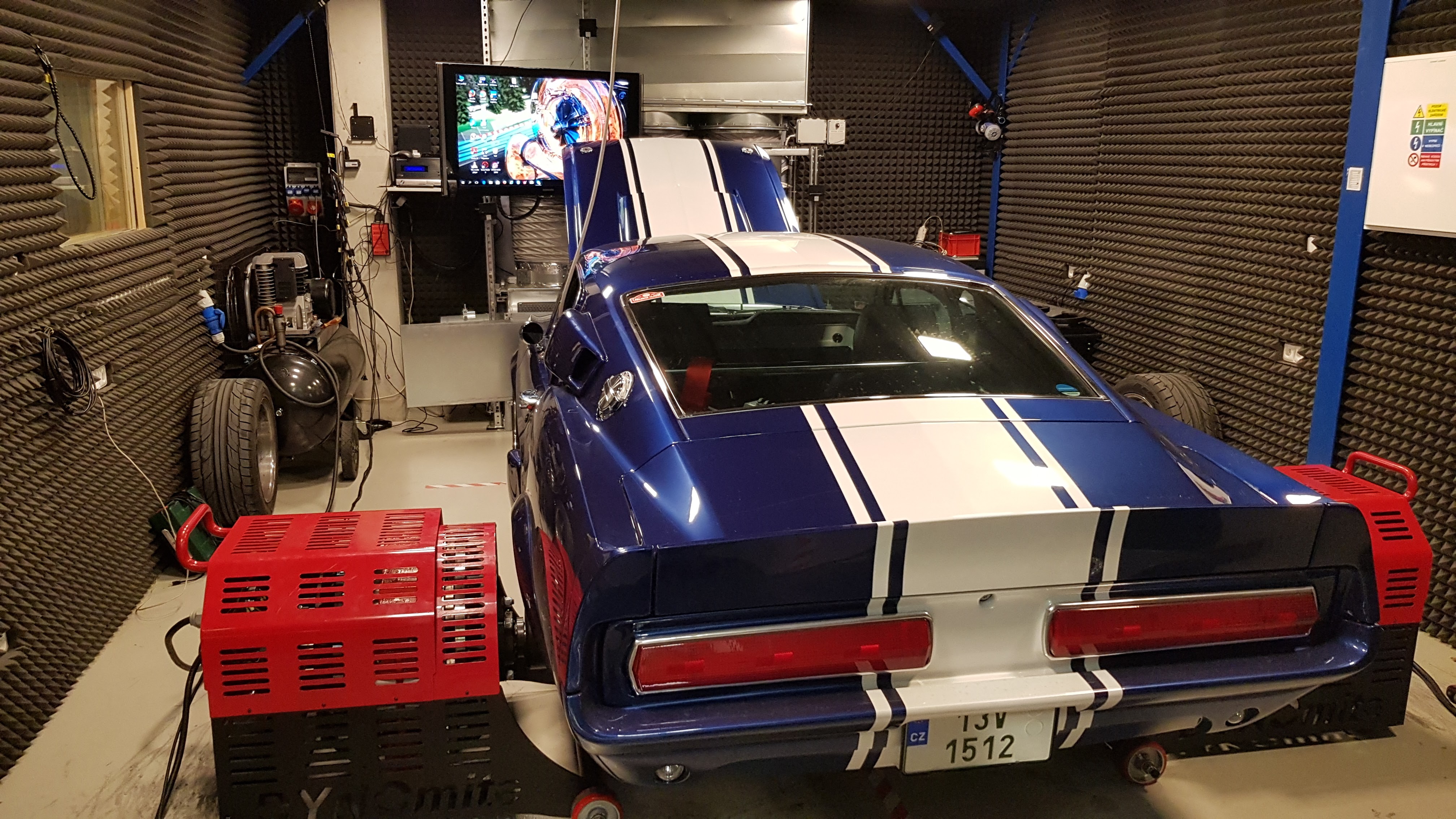

Potom menší laborování s napětím a předstihem pro vstřikování se nám podařilo celý systém zprovoznit a nastavit na zkušebnu , kde bude první ladění ;) ;) ;)
PříspěvekNapsal: čtv 16. lis 2017 18:49:17

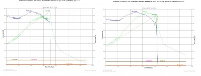

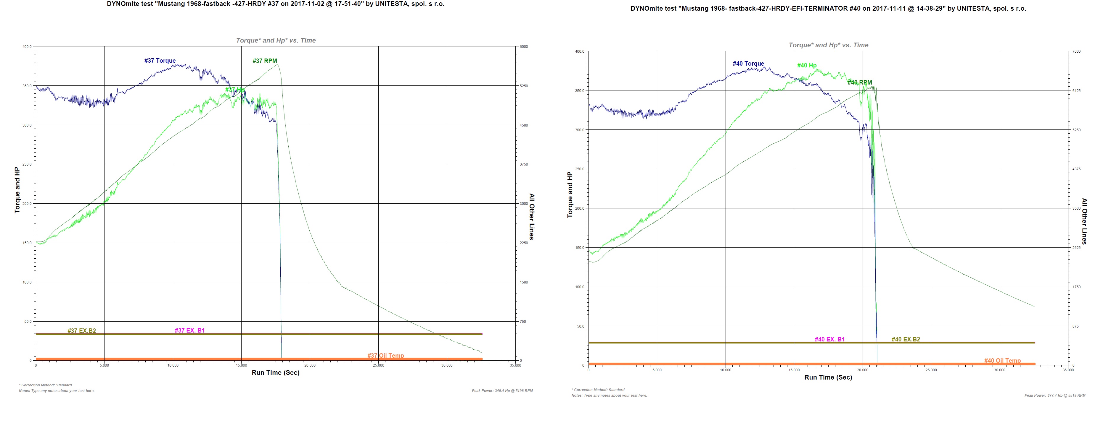

výsledek je úžasný nárůst více jak 40 koní a to jsme nechali bohatší směs aby se motor ještě do-zaběhl .
Auto se ovládá jako by bylo dnešní - tedy plyn nemá žádné mezery a startuje kdykoliv na otočení a navíc vše se tváří jako normální karburátor ;) ;)
zde je výsledná křivka
porovnani_pred_a_po.jpg [ 530.92 KiB | Zobrazeno 25254 krát ]
