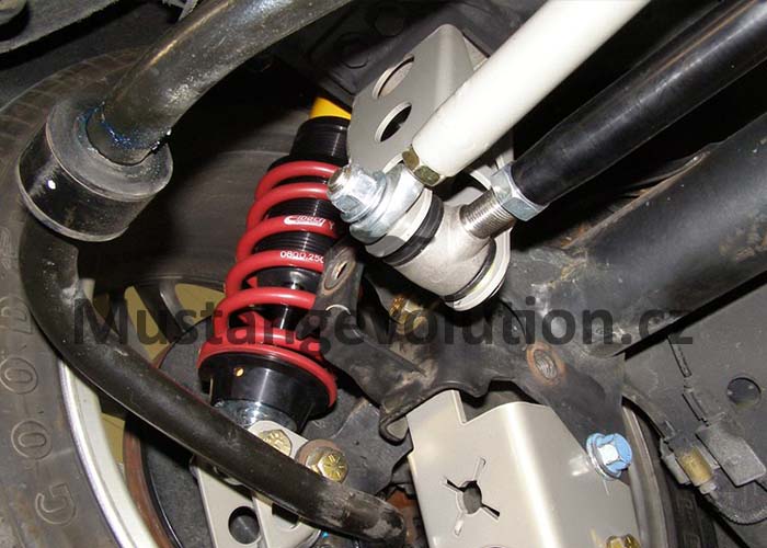

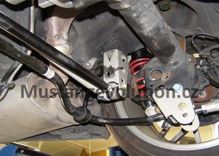

mzl píše:
No ted tam mám namontováno asi dva týdny watt od cortexu a tlumice od roush a dal jsem i misto 18kol 20citky. A muzu rict ze uplne jine auto!neodskakuje to, drzi to krasně stopu, reakce volantu je taky jina(mnohem presnejsi),auto drzi stopu i pri vetsich rychlostech :o) myslim ze to rozhodně za to stojí! a timto ještě jednou děkuji teamu ME a už se těším na další upravy :) Honza
toto je přesně důvod proč jsme zrušili E-Shop - raději všem poradíme a navrhneme přijatelná řešení s ohledem na požadavky a cenu - investici.
Kdo nezažil změnu série podvozku a něčeho opravdu "dobrého" neuvěří - auto se změní opravdu razantně a těžko se z něho potom vystupuje :lol: :lol: :lol:
cortex watts link 4.jpg [ 86.19 KiB | Zobrazeno 69487 krát ]
cortex watts link 5.jpg [ 79.17 KiB | Zobrazeno 69487 krát ]
pokud se navíc dozadu přidá coil ower viz foto výše Mustang je opravdu králem zatáček - tlumiče a pružiny jako jeden společný díl a navíc šikmo uložené co nejvíce ke kraji kola je prostě absolutně famózní věc ;) ;) ;) ;)
Dovolím se tvrdit, že potom je náprava lepší než průměrné nezávislé zavěšení :!:
Mimochodem i nová Škoda Octavia má v základu pevnou vlečenou nápravu ;) Ona víceprvková zadní náprava s zadním pohonem pokud má opravdu dobrá být je celkem složité zařízení a ne právě levné. Konstruktér Fordu Mustang v USA kdysi řekl : Budeme raději montovat nejlepší zadní pevnou nápravu, než průměrné IRS - tedy nezávislé zavěšení. Zvláště pokud má Mustang výkon hodně přes 500++ PS je zadní nezávislé zavěšení hodně namáhané a pokud má přenést správně tu sílu a kroutící moment musí být výrazně přepracováno. Pokud tedy auto má IRS - Independent Rear Suspensions je vše uložené v mnoha pružných uloženích, mnoha ramen a to vše má dohromady velké možnosti pohybů při velkém zatížení ... :(

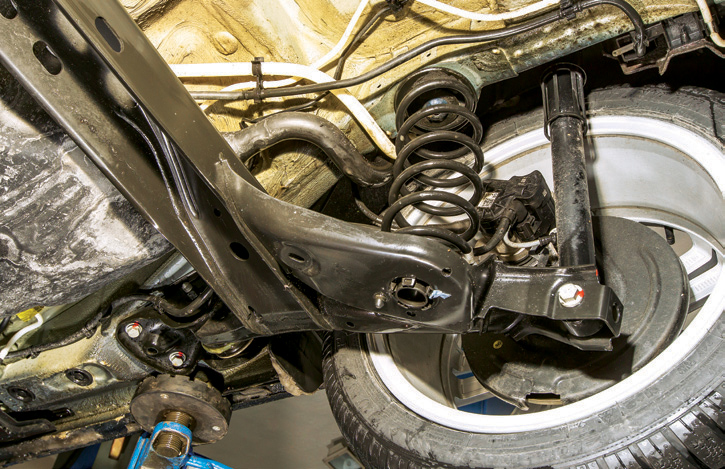

napiš rozdíl mezi pevnou vlečenou a tuhou poháněnou co má Mustang ;) ;)
díííky
zde :
vlecena naprava.jpg [ 303.05 KiB | Zobrazeno 69462 krát ]
PříspěvekNapsal: pon 12. kvě 2014 19:43:11
No ja bych rekl že ten rozdíl tam je. Na te vlečné u Oktavky a jiných EU aut nižší a střední třídy neni diferenciál a neni celá součástí neodpružené váhy (spolu s částí hnací hřídele) takže je ten komfort jízdy pri přejezdu nerovnosti z tohoto důvodu lepší. A sama o sobe zároveň funguje jako stabilizační tyč. Také to ale neni žádná výhra, ale na auta dané kategorie to je postačující řešení, zatím co u Mustangu bych očekával alespon ten watts link uz v základu, kdyz uz se rozhodli pro tu pevnou nápravu z vícero jiných důvodů, jak historických tak finančních atd.

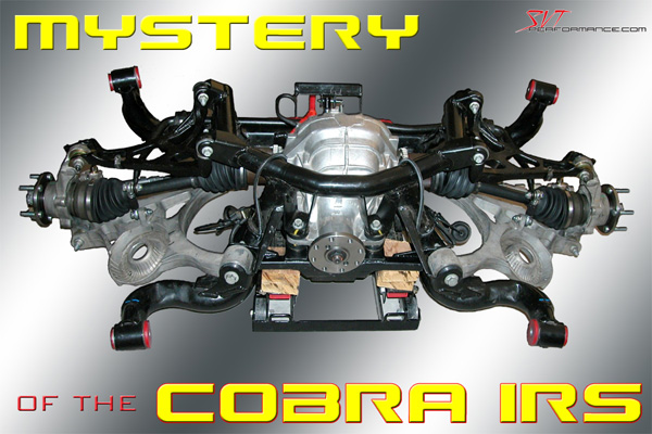

asi celkem souhlas jen že ta škodovka taky hezky uskakuje ;) ;) všude o tom píší.
A nyní co se stalo v USA:
jak jistě víš v roce 2003-2004 dělali Cobru s IRS zde:
IRS_final_6x9.jpg [ 94.13 KiB | Zobrazeno 69455 krát ]
nyní máme náhodou dvě na servisu.
Jednu má Tomáš z Klubu MR - je pěkná ale:
1. něco jsem s tím najel (dovoz technická a ...)
2. pokud tomu naložíš náprava je celkem poskakující
3. na nerovnostech nemám až tak velký pocit rozdílu - hlavně protože jezdím s hodně upravenou pevnou
4. nejvíce mi vadí to celé komplikované řešení - je drahé a navíc nestabilní - pokud má IRS za něco stát musí se povyměnit všechna uložení a udělat předělávku na coilover a .....
podívej se po netu a uvidíš
jinak lidi v USA to masivně předělávali na pevnou :lol: :lol: :lol: :lol:

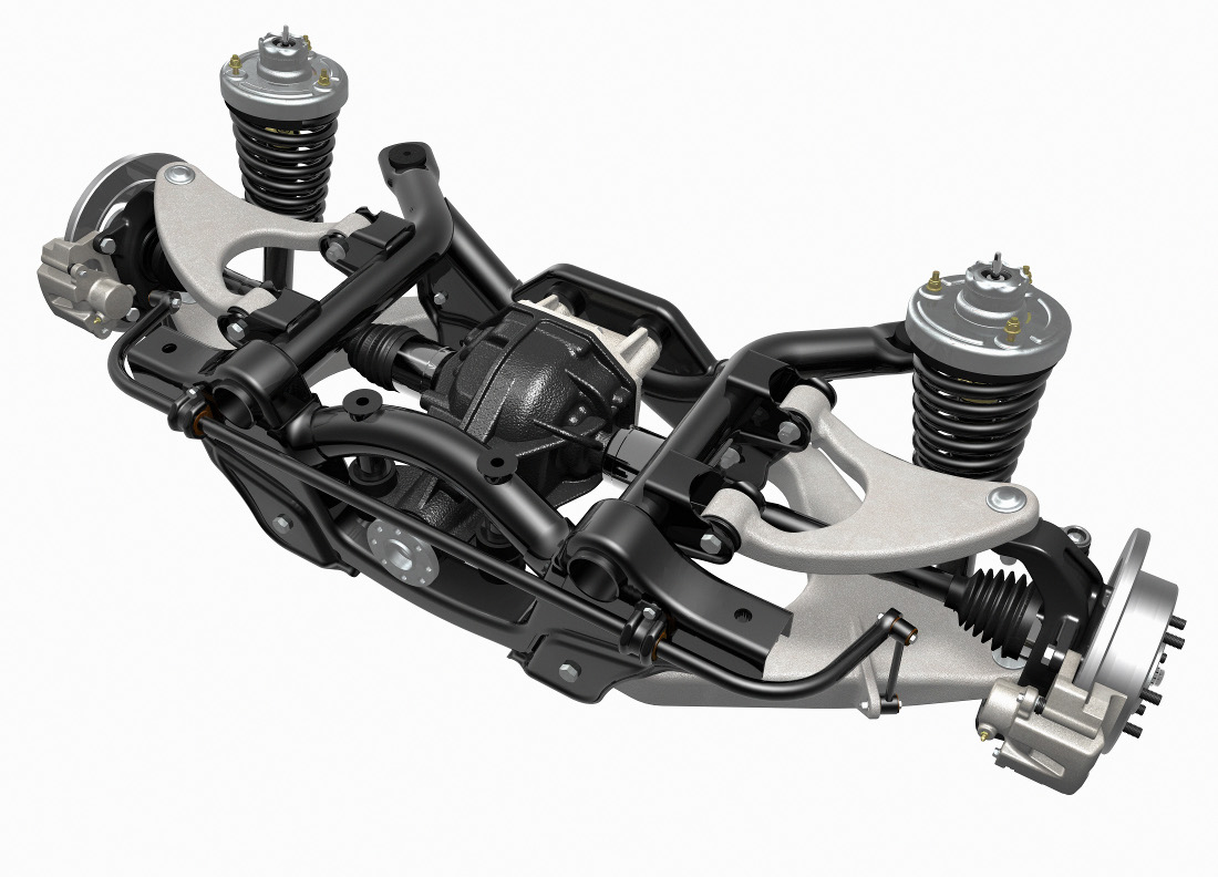

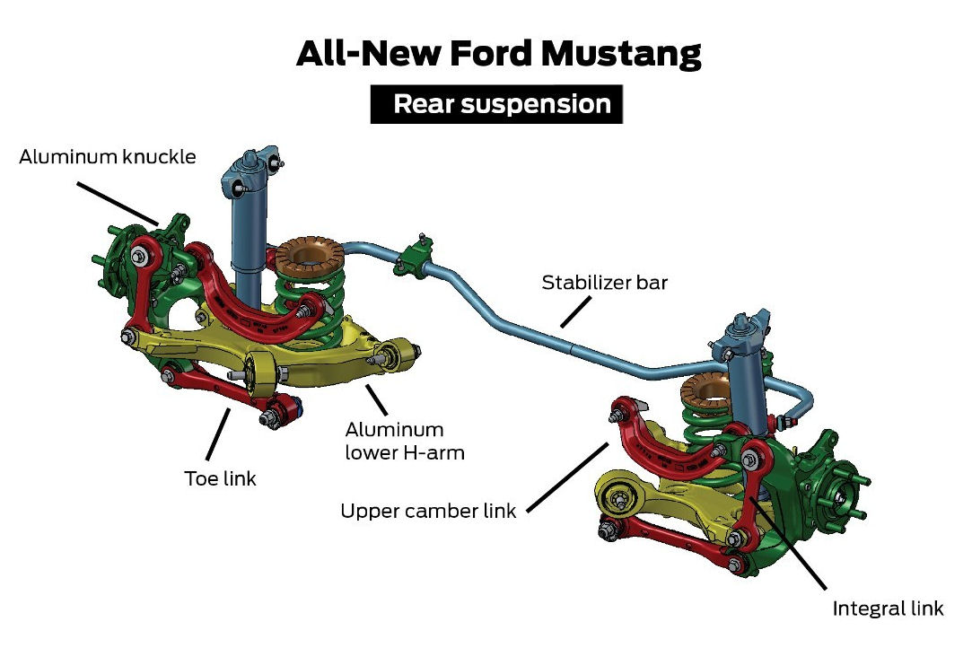

PříspěvekNapsal: úte 13. kvě 2014 8:41:58
jak vypadá zadní náprava tedy IRS na 2015 ;) ;) ;)
IRS-2015.jpg [ 150.66 KiB | Zobrazeno 69438 krát ]
IRS-2015 -2.jpg [ 107.65 KiB | Zobrazeno 69438 krát ]
