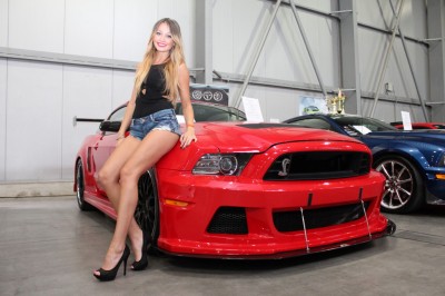

Shelby GT500 2013
je samo o sobě jedno z nejrychlejších aut sériově vyráběných na světě (sériových 662 koní by každému asi stačilo , ale proč ne více když to jde). O to je to ještě větší zábava pokud se mu podíváme pod kůži a z auta uděláme opravdu monstrózní zbraň , která je na normální silnici jen těžko k poražení .
IMG_0002.jpg [ 177.24 KiB | Zobrazeno 30474 krát ]
Auto potřebuje opravdu již dobrého řidiče, který se nebojí a zároveň velice dobře ví , kde jsou limity jeho samého a také auta. Pro většinu bude limitem právě řidič – Shelby GT500 2013 v naší úpravě Stage III ME Czech je opravdu auto s “velkejma koulema”.

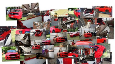

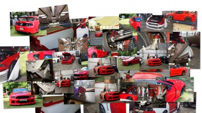

Pokud tedy auto jelo a to nejenom rychle rovně , ale i do zatáček tak k posílení jeho již tak dobrých vlastností může přijít již pouze jeho odlehčení , rozšíření a zvýšení přítlaku, aby bylo v rychlostech okolo 320 km/h stabilní a bezpečné !!!
Padla velice rychle volba na APR body kit a výsledek – posuďte prosím sami – práce je to úděsná , ale stojí to za tu snahu – navíc trojdílná kola opravdu autu sluší a za autem se neustále někdo ohlíží a všude si ho fotí a ptají se proboha co to je :))))
foto galerie zde:
Shelby GT500 2013 ME Czech Stage III 2.jpg [ 204.37 KiB | Zobrazeno 30469 krát ]
Shelby GT500 2013 ME Czech Stage III.jpg [ 2.71 MiB | Zobrazeno 30469 krát ]
