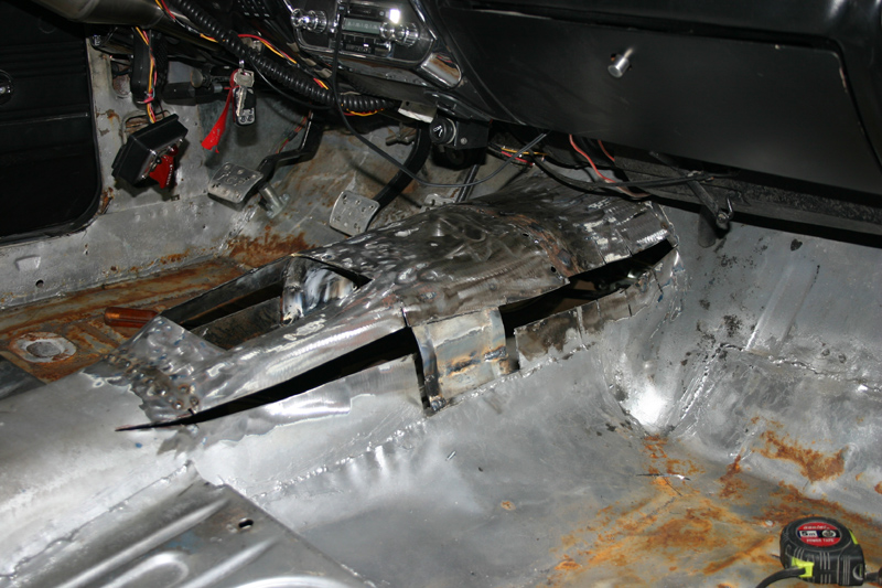

Ja som vyriešil chladenie veľkým radiátorom a čo mu stálo v ceste, (baterka) som premiestnil do kufra. Čo sa týka prevodovky použil som väčšiu TKO600 tak to bolo tiež male trápenie. Stredový tunel bol samozrejme malý tak sme ho jednoducho rozpíli a prevaril. Male ilustračne foto prikladám.
